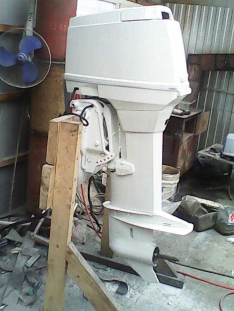

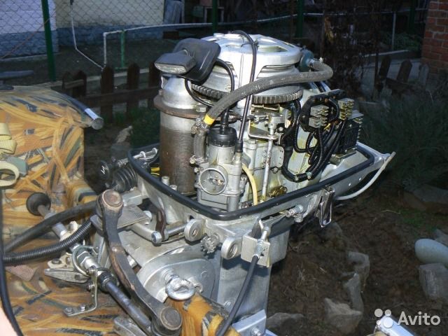

Привет, ребята подскажите чем покрасить мотор? подойдёт ли краска = Эмаль аэрозоль универсальная KUDO KU-09005 реактивный черный???? грунт+краска.
Или есть какие то варианты ещё?
стрелок
02.10.2013
804
22
Прогресс-4+тохатсу-90
докатка тохатсу-18
Если хочется красиво и надолго,то отдай в малярку. Эпоксидная хорошо держится. Все балончики это до первой рыбалки,т.е. покрытие не держится и не имеет толщины слоя.

У меня есть распылитель, может купить какую нибудь алкидную краску по алюминию? и грунт? Узнавал у наших сколько будет покрасить нормально дак это от 6000р дорого блин

Грунт кислотный-800, эпоксидный-1300, краска эп-1500 это цены за 1 литр материала плюс растворитель,обезжирка,абразив и т.д. а еще все отшкурить несколько раз при том что это не автомобиль. Цена я считаю более чем адекватная.

Подготовил сам, нашел в маге краска-грунт по алюминию, попробую покрасить

Пробовать,как говорил мой учитель,в детстве надо было,а сейчас надо брать и делать. Зачисть до металла,фосфатир.грунт,следом сразу эпоксидный,после высыхания матируем серым скотчбрайтом и красим эмалью эп ,хв,пу или если не найдутся,то в любом подборе эмалей есть акрилуретановая эмаль-тож хорошо нам подходит,только подороже. Но ее надо нам 200 гр.готовой смеси.

Кислотный грунт это праймер чтоб материал держался на люмине,а материал кот.я перечислил просто водостойкий и наиболее крепкий по отношению к автомобильному акрилу.

Кислотный(фосфатируюий) праймер для алюмсплавов есть в каждой линейке автоматериалов. Реофлекс,боди,новол из дешевых. Все они дают желто-зеленый оттенок,характерный только для них.

Минимум: фосфогрунт в балончике-2 слоя,эп грунт,любимая Вами вика акрил,но только пластификатора в нее добавить.

Красил в прошлом году в малярке, с грунтом по люминию, потом база автомобильная, потом лак автомобильный...
Все бы ничего... но... на редукторе, часть которая под водой передняя часть обтерлась... не страшно в принципе, а вот с мотором надо было очень аккуратно т.к. сколы на раз появляются...
Второй раз буду искать краску типа "жидкая резина" чтоб сколов не боялась. или порошковой и под лак...
