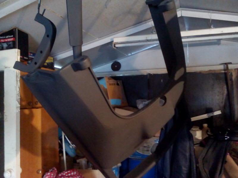

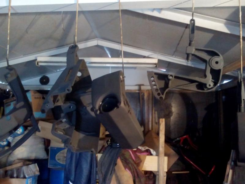

НЕ стал я заморачиваться))) прогрунтовал 4 стоя
Тоже с начало думал томным мотор покрасить, но потом решил, что на темном будут царапины контрастировать, а они все равно да появятся, теранулся или в шарнирных местах. А серебрянка все сливает в цвет алюминия.

2 слоя грунта и 3 слоя краски думаю хватит?

KUGO в балонах)))) На фото только грунт), Сегодня сделаю первый слой краски.
Главное обратно собрать)

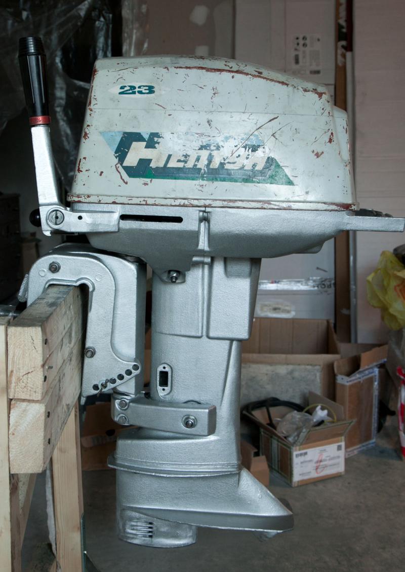

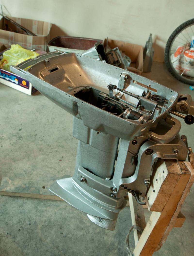

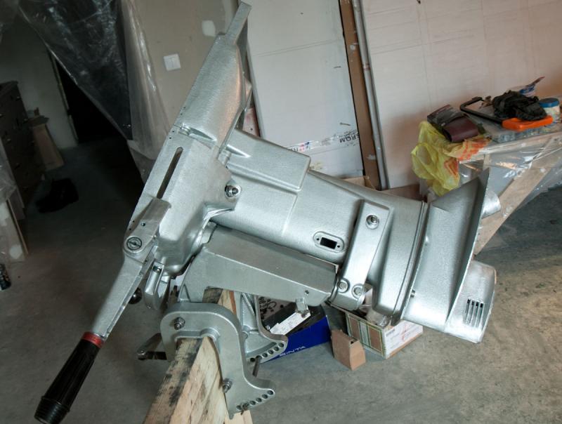

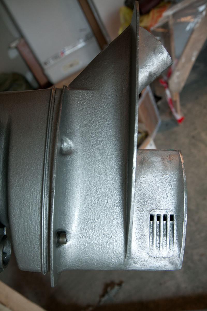

Выкладываю, как обещал. Покраска до кавитационной плиты, обычной кисточкой в два слоя, с зачисткой до металла. С колпаком пока не решил, что делать. Не до него. Вввести бы в строй к сезону. Баланс белого на фото неправильный. Цвет серебро почти точно как просто зачищенный алюминий, без голубизны. На фото ноги видно, что одного тона.

Я как раз таким Хаммеррайтом два года назад дунул свой Прогресс изнутри. Текучая очень, были подтёки. Но я разбавил по инструкции растворителем. Можно было не разбавлять.
Я не разбавлял. Клал тонким слоем. Как видишь подтеков нет. Просто кисточку надо промокать и излишнюю краску кисточкой или валиком раскатывать. Она сама собирается такими "сотами" на ровной поверхности.

Балончиков не прокатило) при сборке уже царапины)))) зараза, буду красить молотковой краской и кисточкой

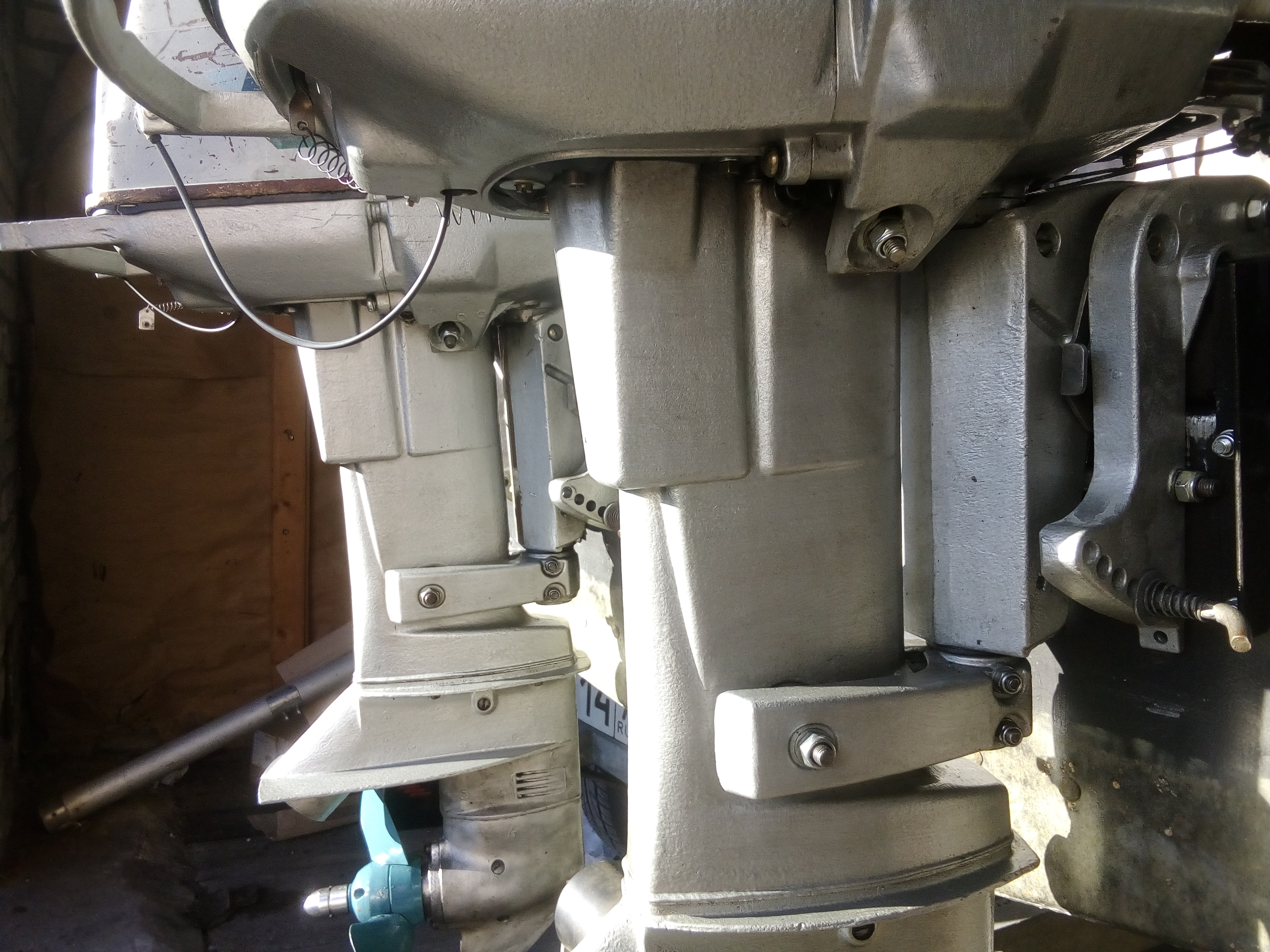

Обкатываю моторы. Краска на дейдвуде и ноге держатся пока отлично. Нигде никакого шелушения. А вот бензиновую смесь не держит. В том месте (левом переднем уголке поддона) куда капает с карба при подъеме краска полезла. Возможно, если довести карбы до ума, то можно пользоваться этой краской. В конце навигации отпишусь, что от нее осталось.

Третий сезон ходят нептуны покрашенные хаммерайтом как описано выше. Ни в одном месте нет шелушения, только в одном месте в поддоне под карбюратором, который подтекал при подъеме мотора, но думаю лужицу бензина не выдержит никакая краска.
