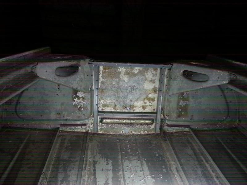

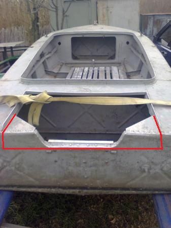

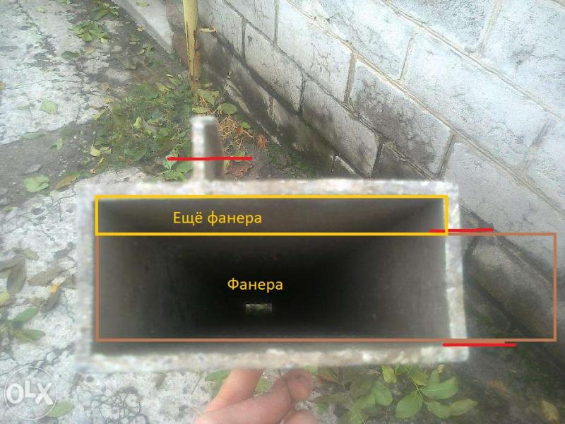

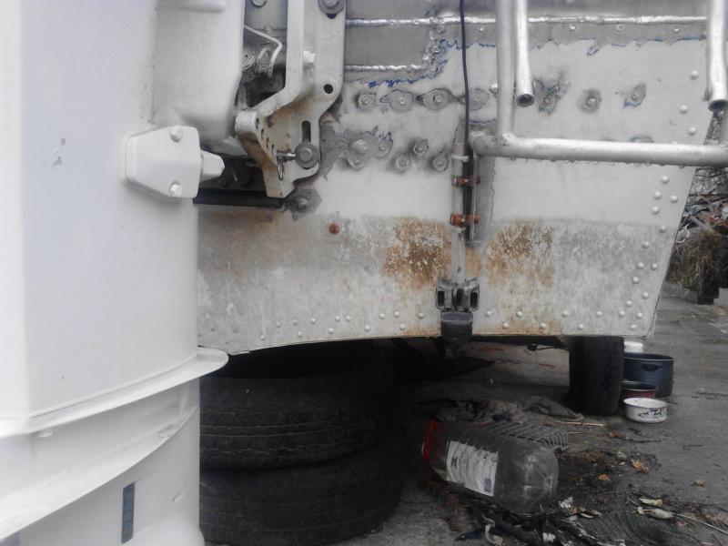

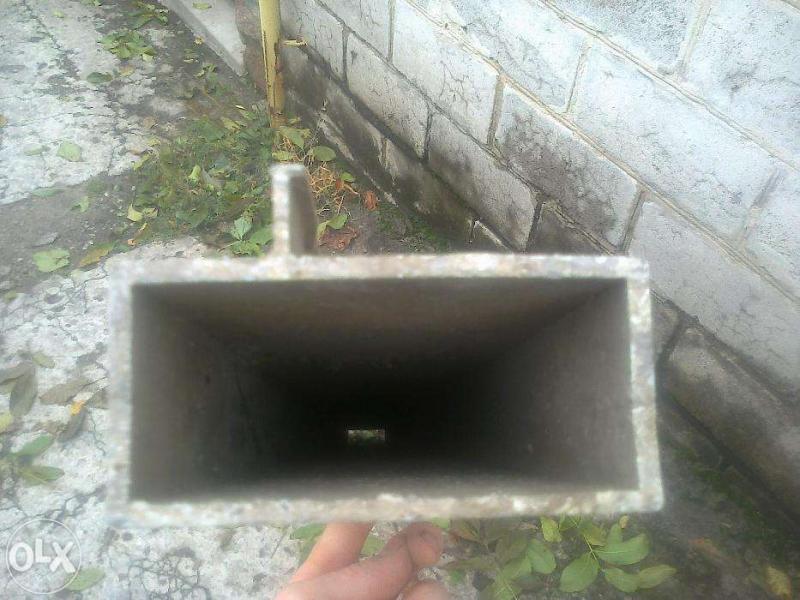

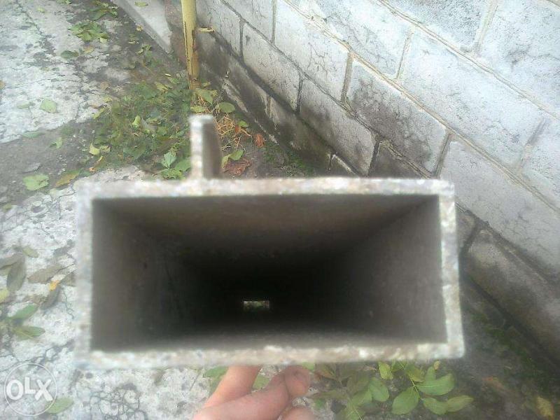

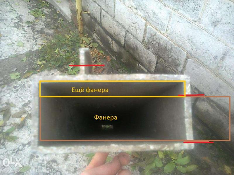

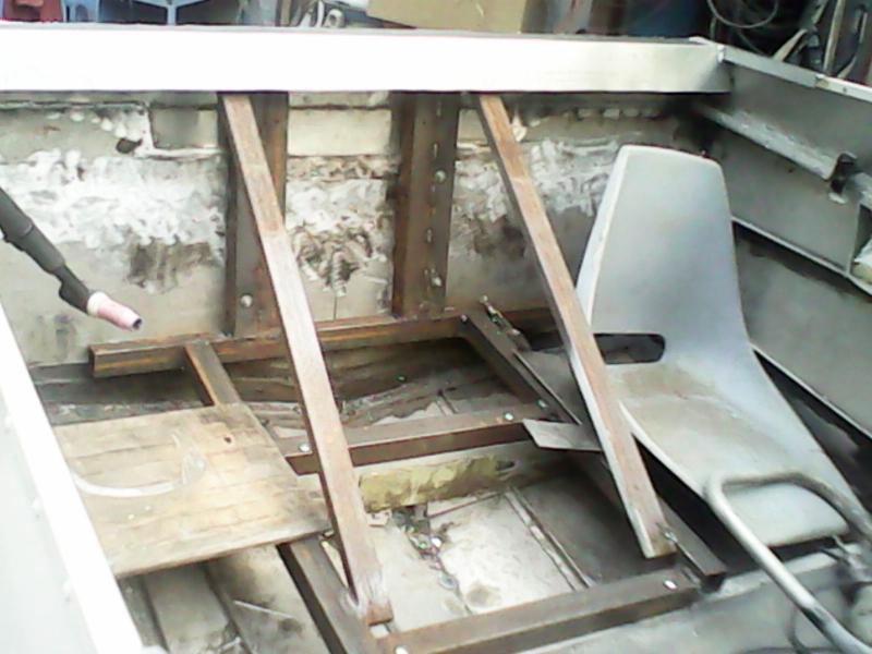

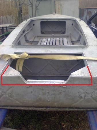

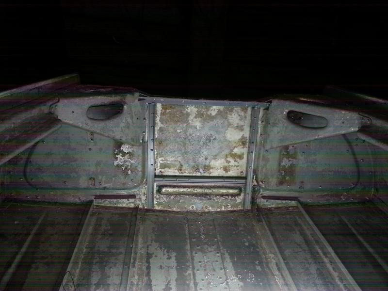

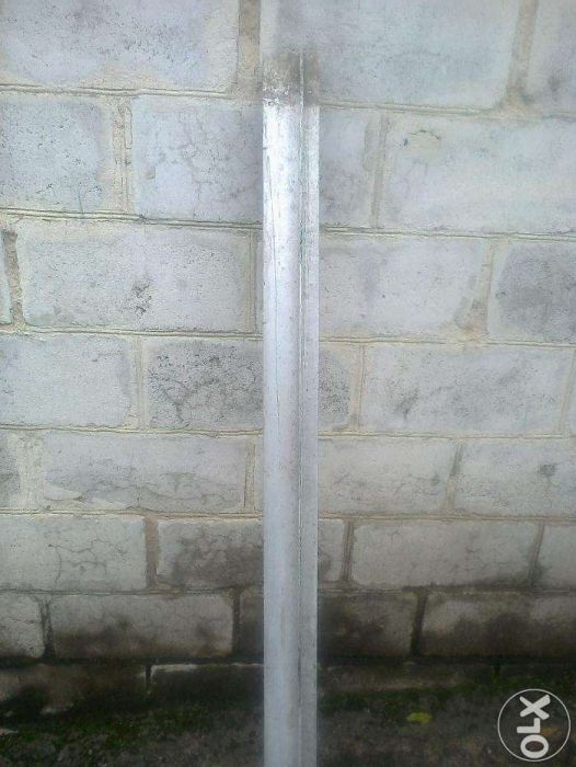

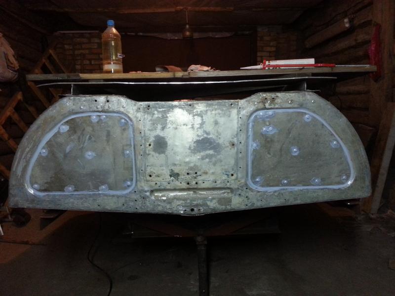

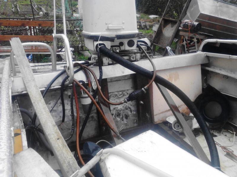

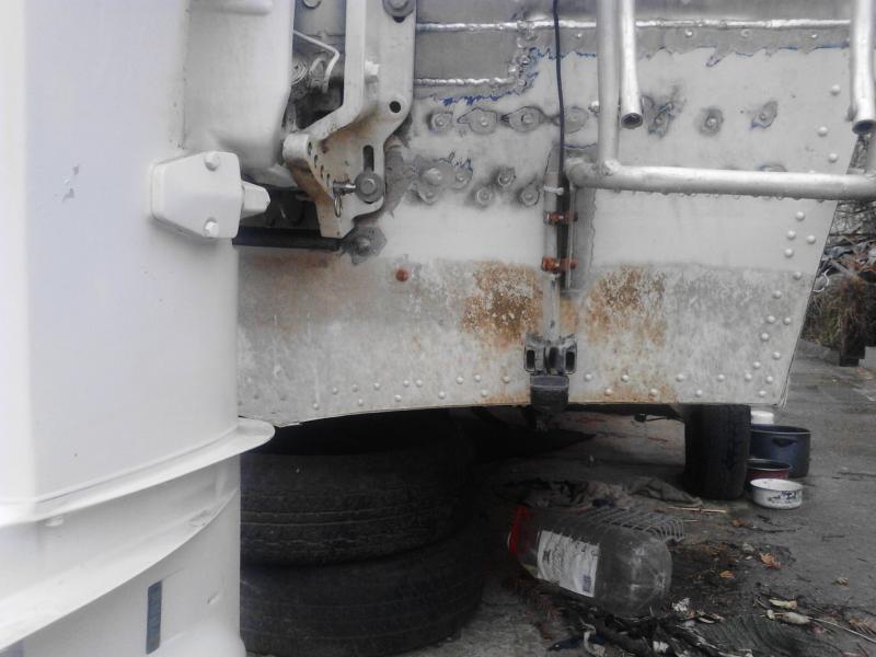

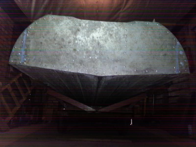

В лодке МКМ, хочу вырезать угловые кусочки,фото 1 и во всю ширину от борта до борта поставить квадратную трубу 40х80х3 фото 2 и 3 ,сделав растяжки с перегородкой моторного отсека. Так вот в чём вопрос: ранее планировал поставит только кусок фанеры 30 мм бакелитка. Может хватит трубы без фанеры? (лишний вес) и тогда в трубу фанера нужна?, Или резать трубу фото 4 , тогда жесткость трубы уменьшится. А как дополнительная опция на трубе буртик ( в нужном месте! ) его чуть подрежу что б мотор на повороте не соскальзывал с транца. Спасибо за все ценные и разумные советы!
