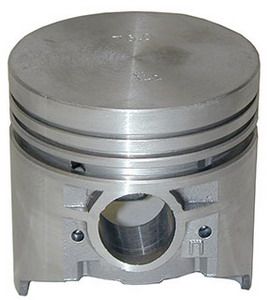

Сколько лет прошло а досих пор лапшу вешать пытаются, хоть бы картинки посмотрели и не позорились и не заводили в заблуждение людей. У этих поршней одинаков только диаметр и на мотоцикл можно было использовать только второе поршневое кольцо и то с переделкой.

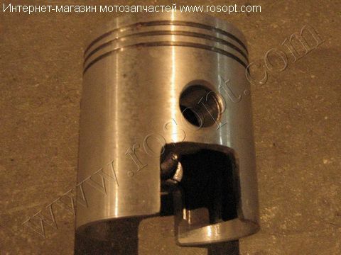

MotorHead базар не гнилой! я сварной и то что подошло по более мене по образу наваривал аргоном проволокой с присадкой магния а потом точили! так что поршень за основу был с перввой модели жигулей. проходил он недолго был найден другой пээсовский.но самое интересное что его нигде не порвало. ну и если бы ты( давай на ты .на фене все одинаковые) знал отличия поршня явы 250 и восходовского точно бы так сказал- гнилой базар! я не говорю что так делать надо а просто тут зашел разговор про колхоз и подбор колец потому и вспомниллось как изголялись в советское время дефицитов.
Вот это другое дело, а то сьедят сразу :crazy: и технология вполне нормальная, случалось заваривать дефектные канавки в поршнях и прорезать заново да и дырки в днищах поршней от оторваных клапанов тоже бывало варили.
