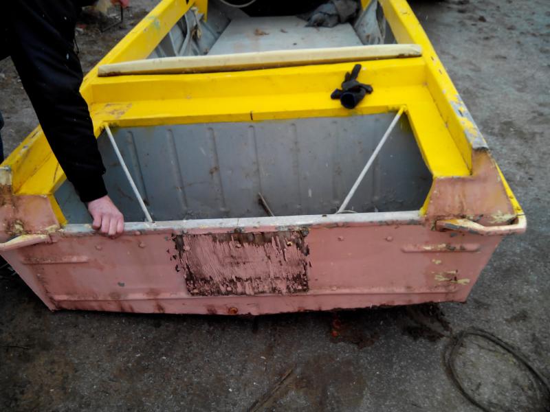

Добрый день , коллеги! Недавно приобрел детскую мечту, мотолодку "Крым" + новый мотор Сузуки d30 rs. Лодочка 76 года, состояние , конечно не ахти, но вроде не течет. Стал готовить к покраске и обнаружил неприятную вещь. Предыдущий хозяин зачем то загнул (кувалдой?) металлические уголки за задним диваном. От того борта в районе транца стали сходится, и самый этот транец начало рвать. Вот думаю забить или решить проблему? Но как лучше ?

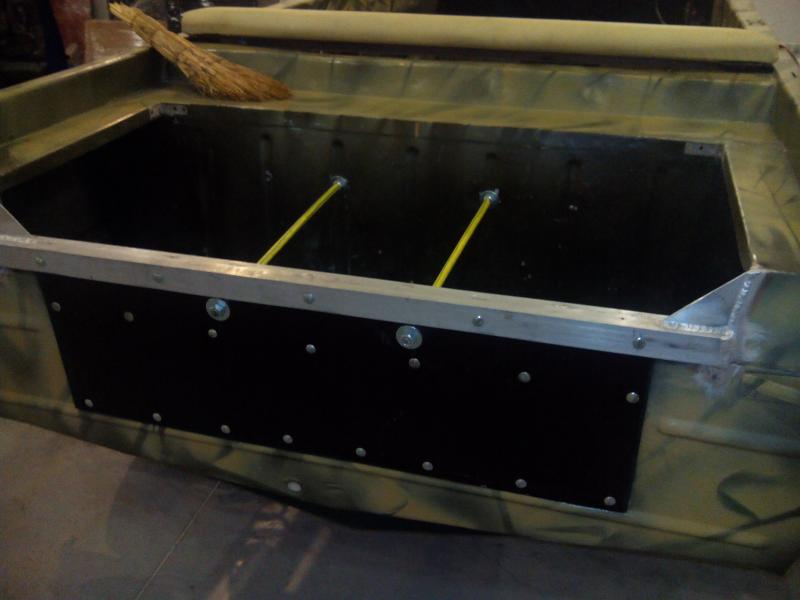

Как оказалось по доской нет ничего, спилено болгаркой, а углы оставшиеся загнуты. Деревяха и выполняет роль распорки. Пока решил оставить как есть. Транец вроде порвало не от того, а от хорошего удара об что то в бочину. Решил выпилить кусок и клепануть новый из нержавейки, так как варить алюминий оказалось очень дорого, а аргона у меня нет. Так же вырвано передний рым крюк с мясом. Решил изготовить новый, в продаже как я понял такой эксклюзив не найти :)
Sanek Strelok
19.02.2016
80
Suzuki DT 30 Rs
Пока все выглядит хмуро :) По сути деньги отданы за новый мотор и новый прицеп. Крым Буим делать !

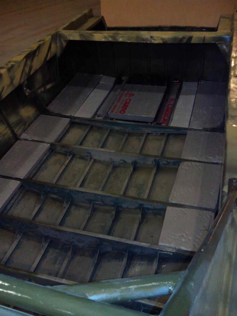

Уже начал рукоблудить, выкинул старые стекла в которых всё равно ничего не видно было. Начал мастерить калитку.
