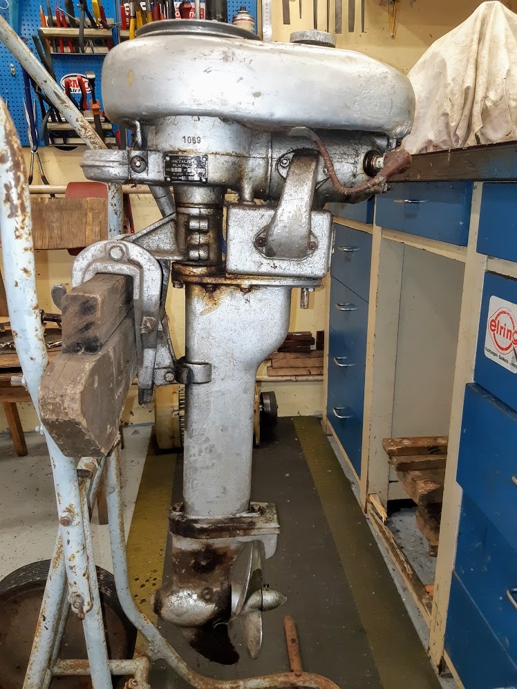

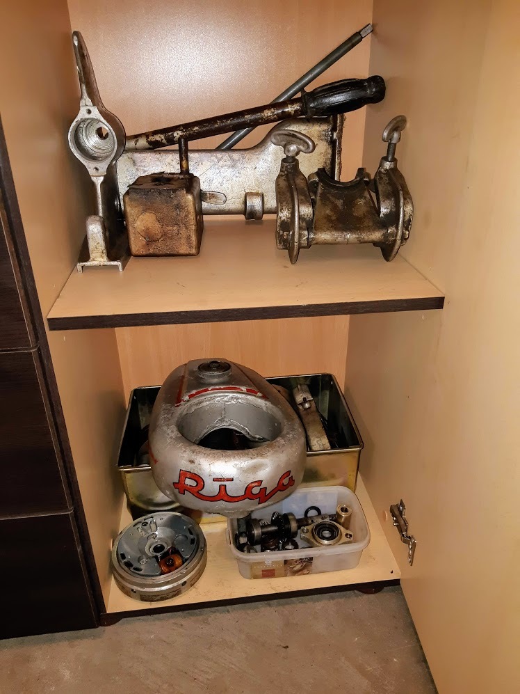

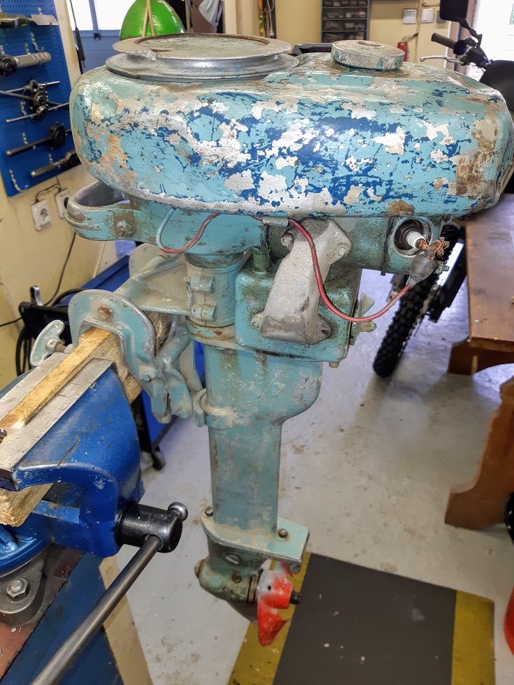

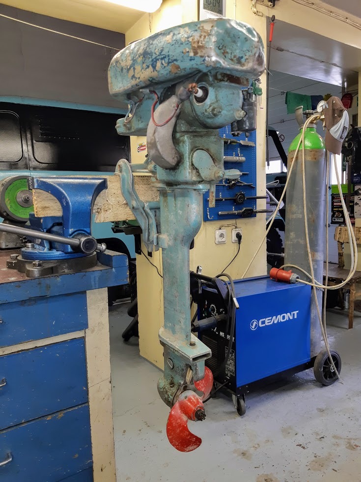

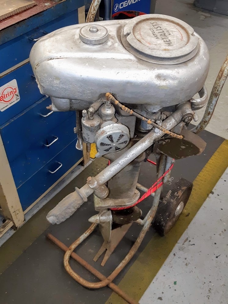

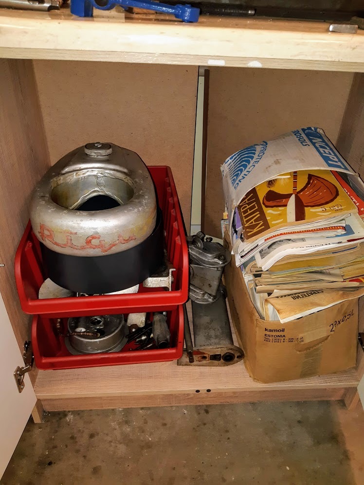

Било обэвление,чистка гаража 2 мотора ЛМ1 ,и Riga 125 за 50 eur.
Потом купил торои 70 eur ........и по обэвлению топливний бак,которий бил сдан металалом.

Немнога история артеля ,,Metalists''
Оказиваетса что, тот кто руководил конструкторним бироём 1955-1964 артеле ,,Metalists''
родилса недалеко от моево дома в посолке Трапене.

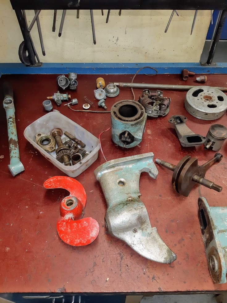

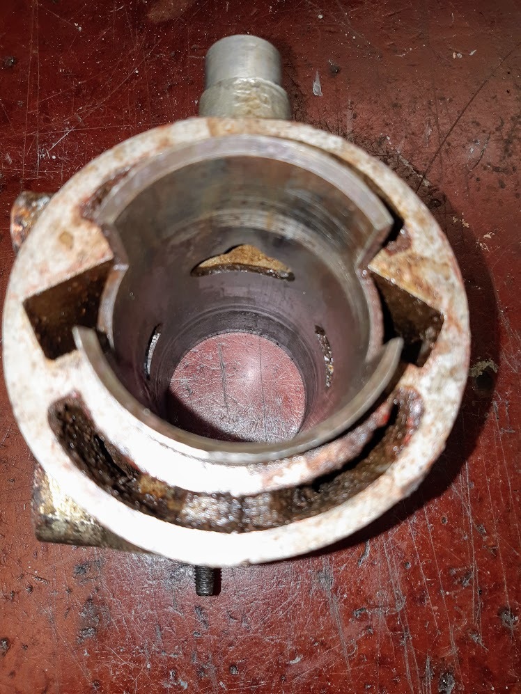

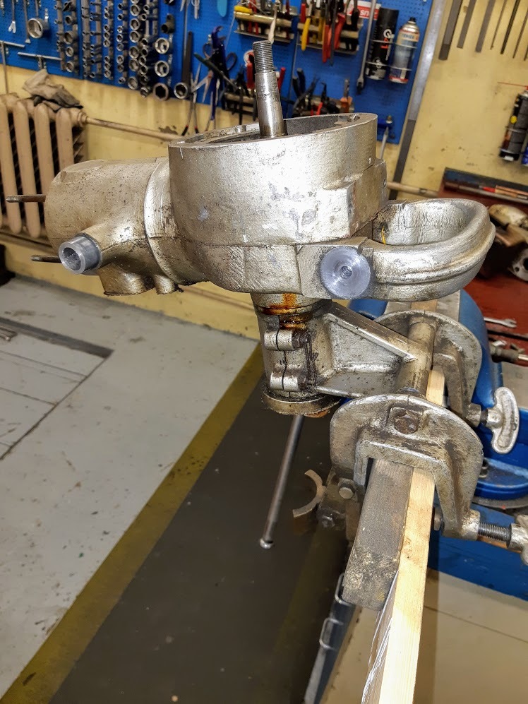

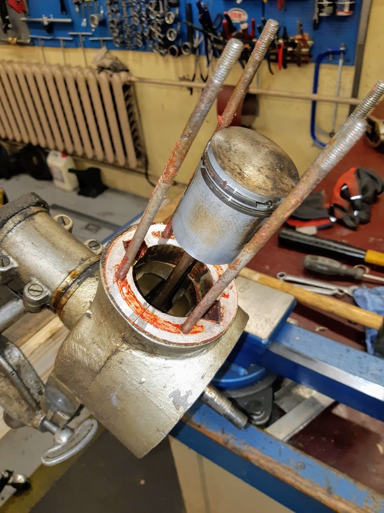

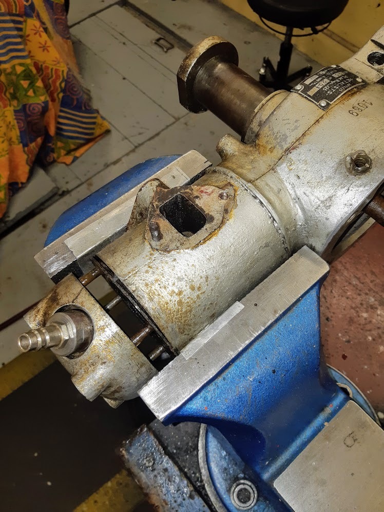

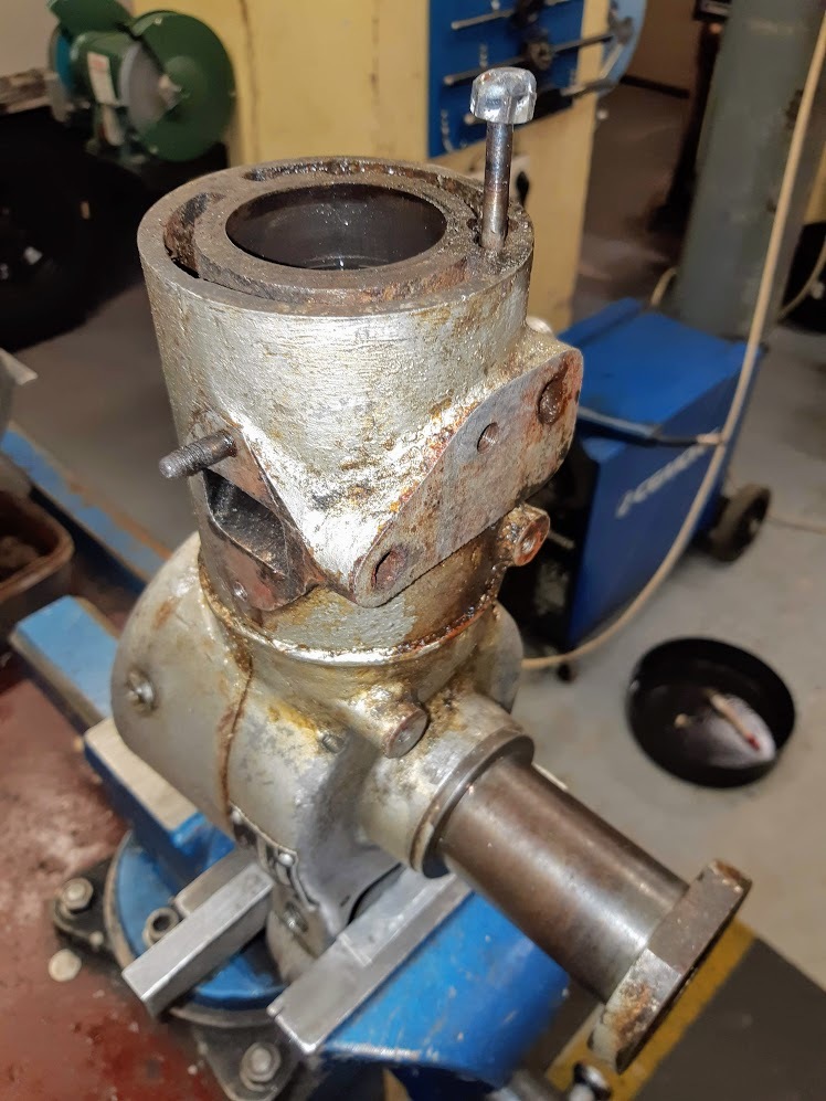

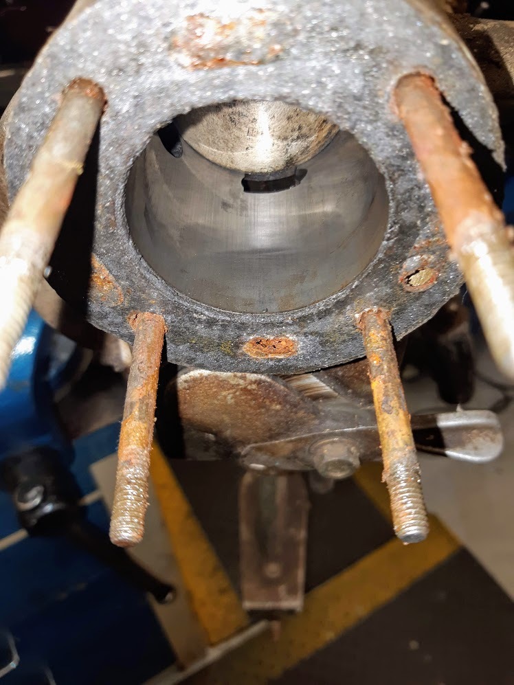

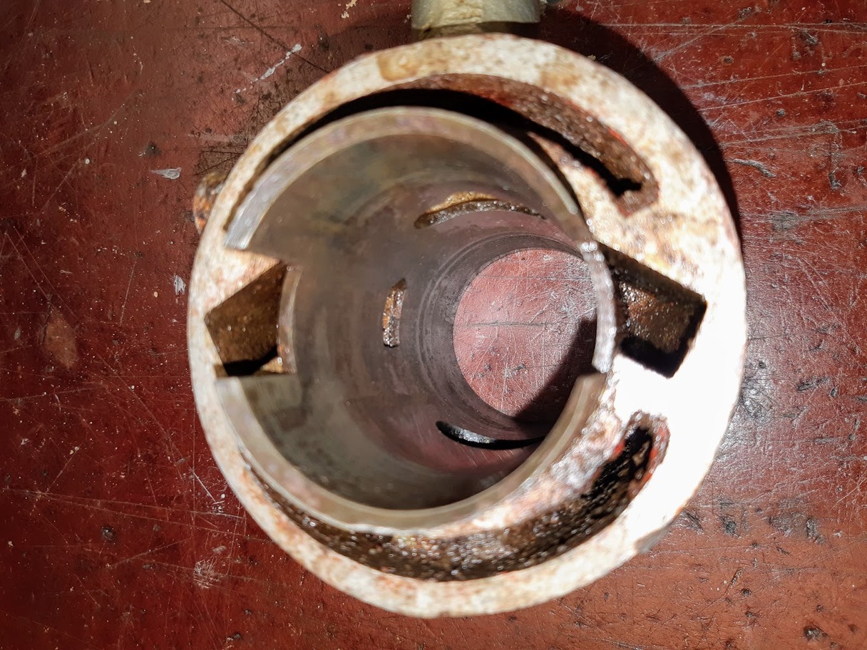

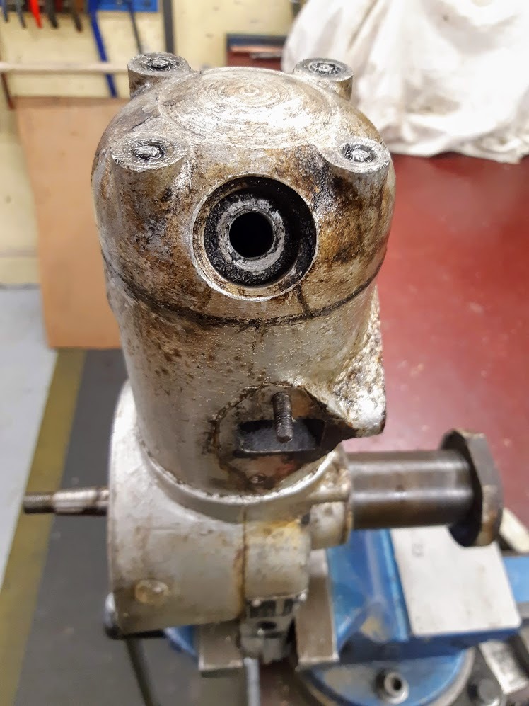

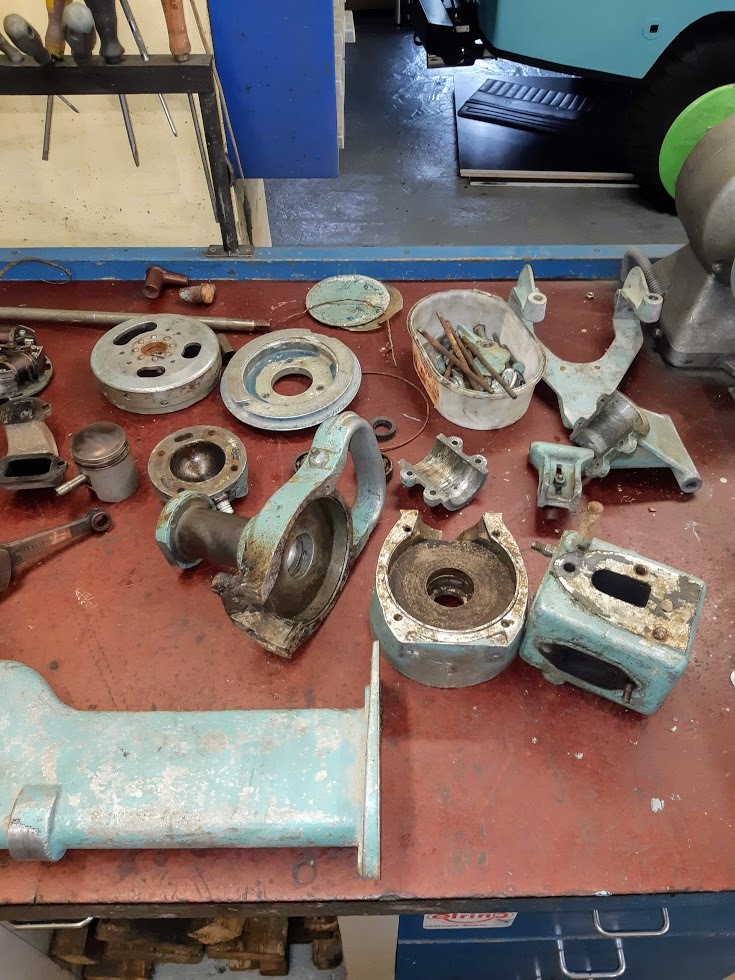

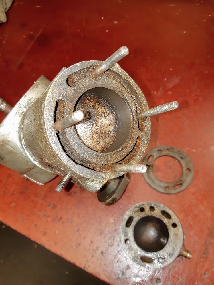

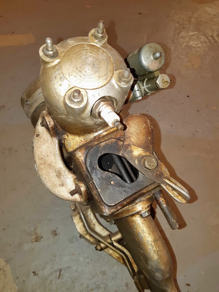

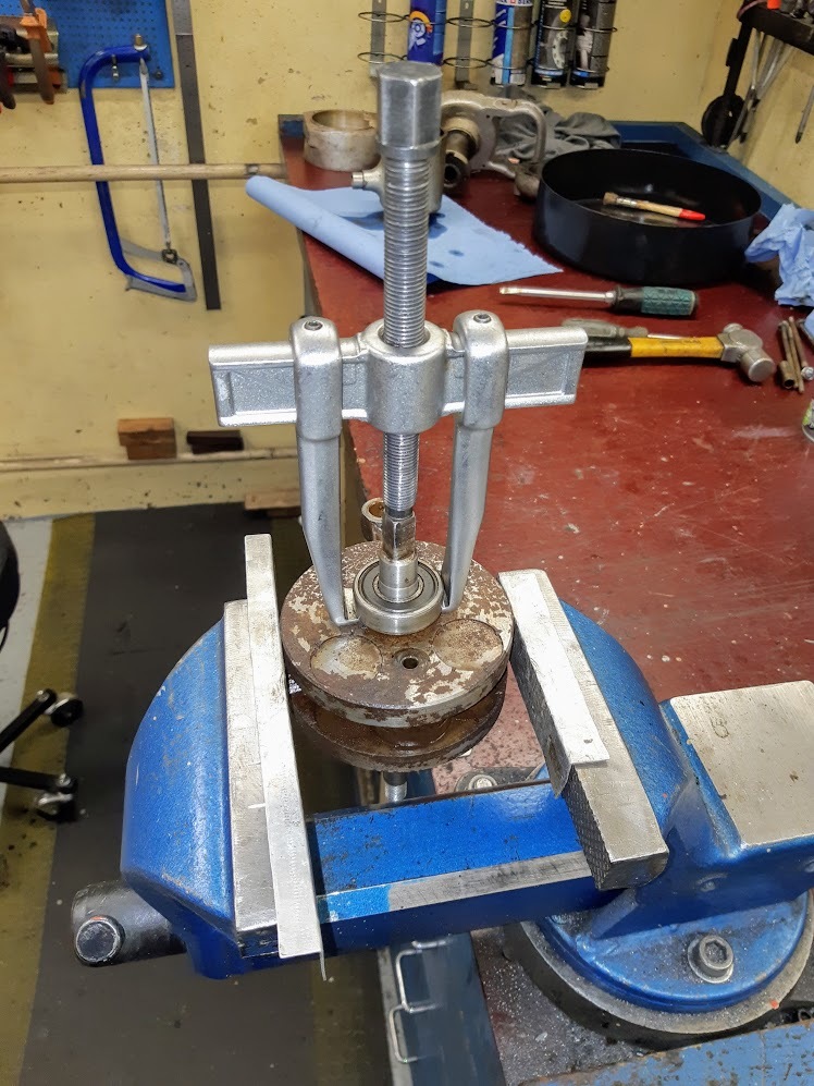

Разбираем мотор,через вер мотор попала вода..
Как снать головку...негде ухватитса ???
Витачиваем из чорнова болта трубку,внутри 6мм наружи 7мм.Конце випиливаем зубчики.Полуцилос сверло. Сверлим вокруг шпилек...цилинд дуем 8 атмосвер,головка отскачила
Викручиваем шпилки..

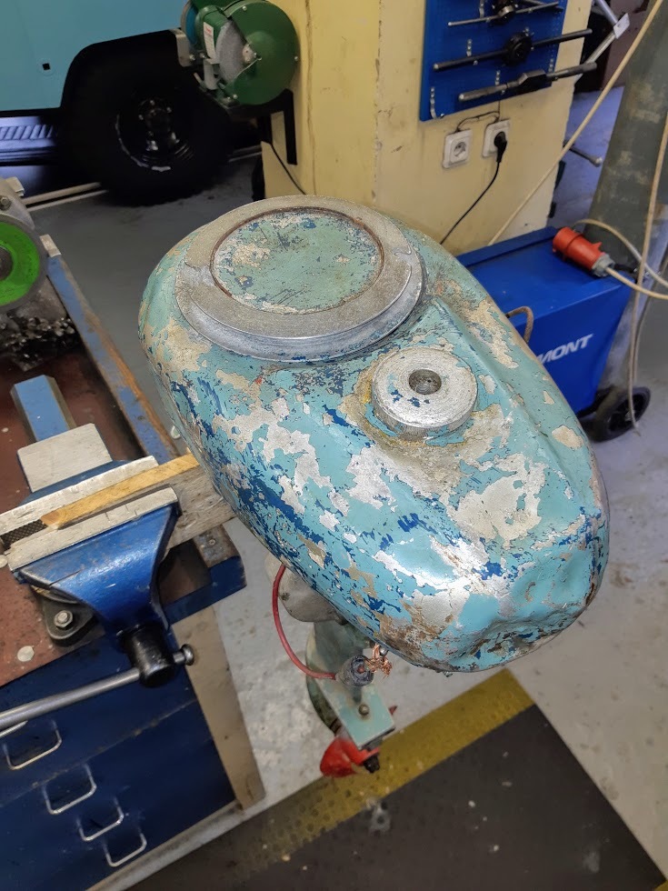

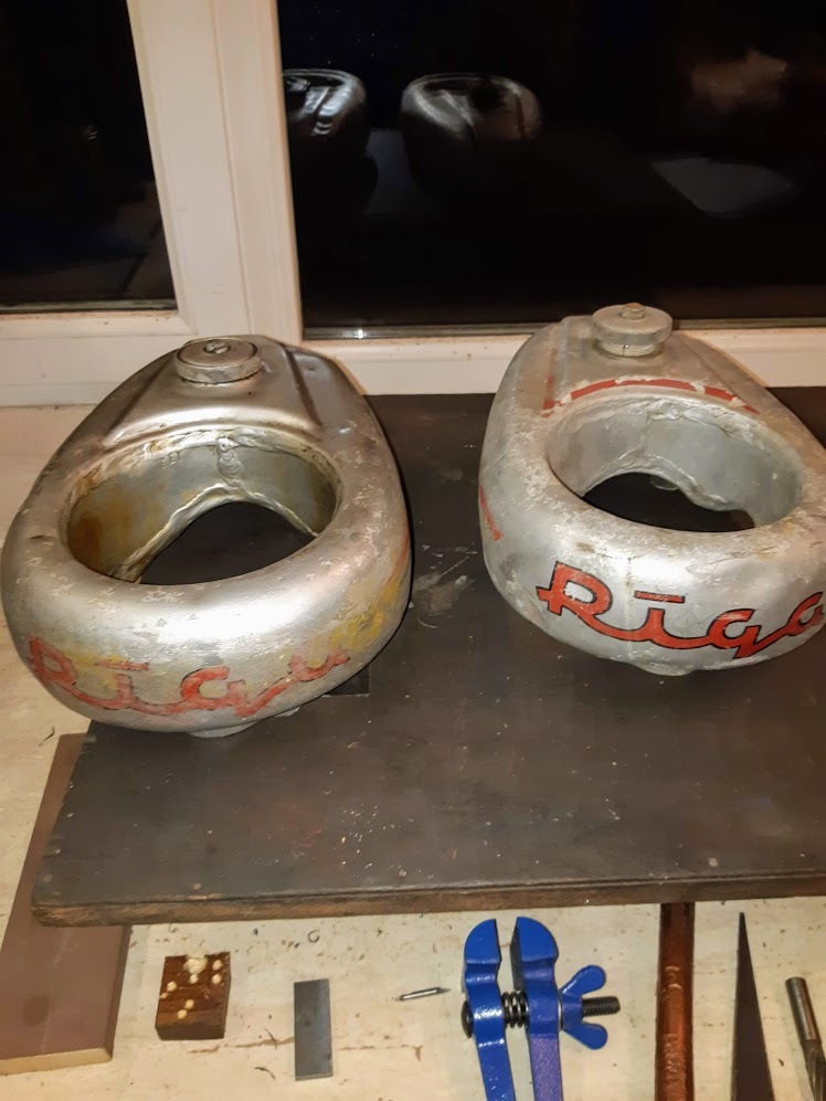

У меня есть полный комплект для Риги. Но бак очень сильно мятый. Компрессором дуть очкую, очень толстый металл.
Могу посоветовать выдавить мятый бак давлением воды. Ручной гидравлический пресс найдется в каждом ЖЭКе, оне отопление ими прессуют.

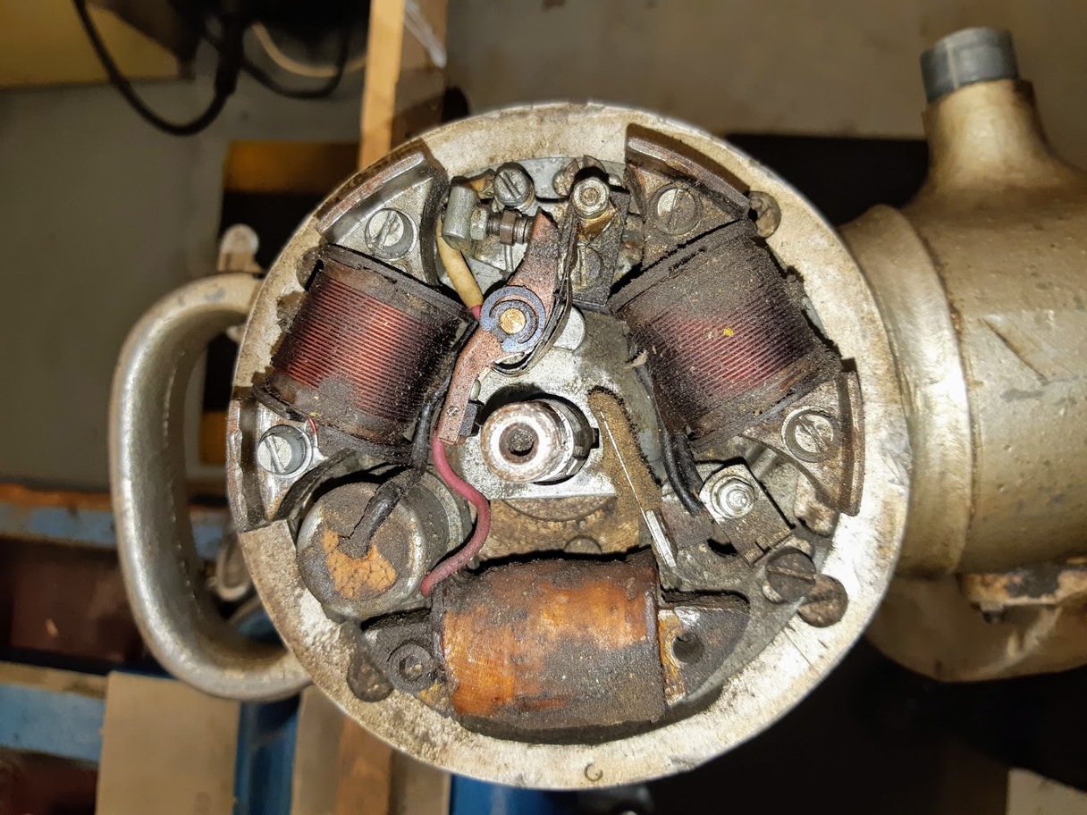

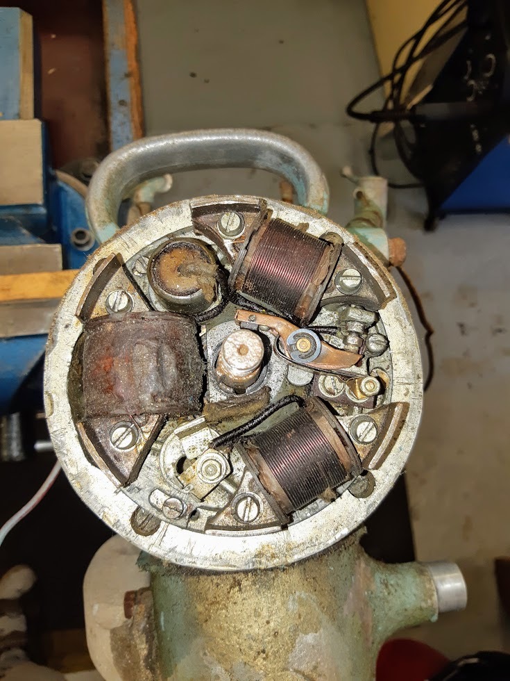

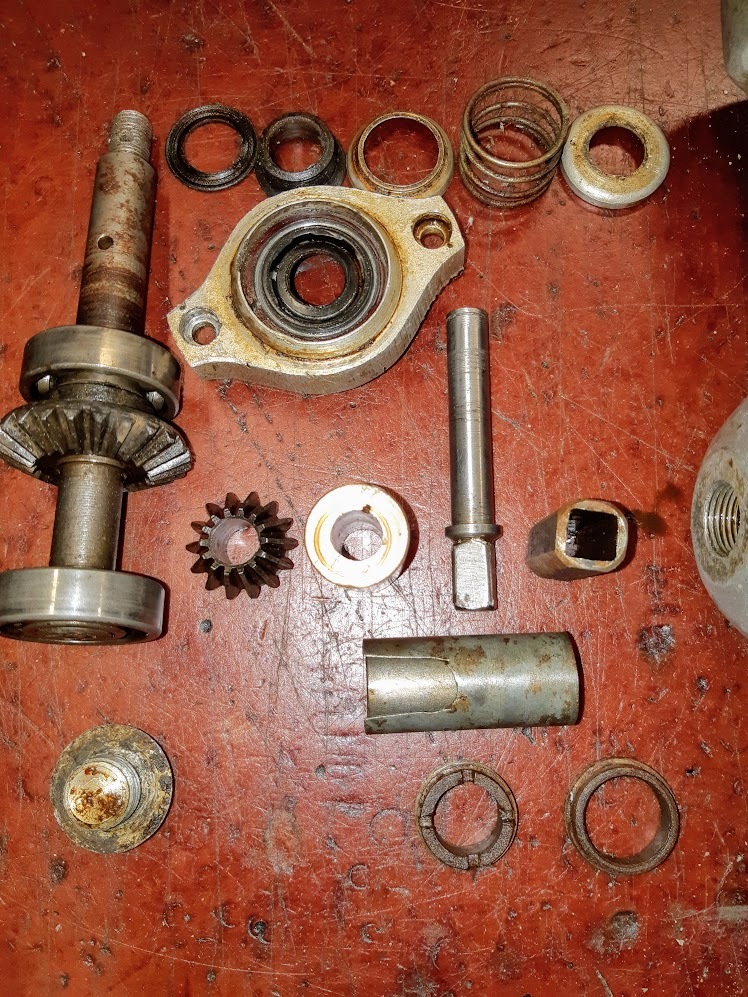

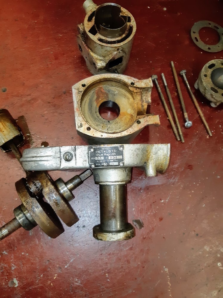

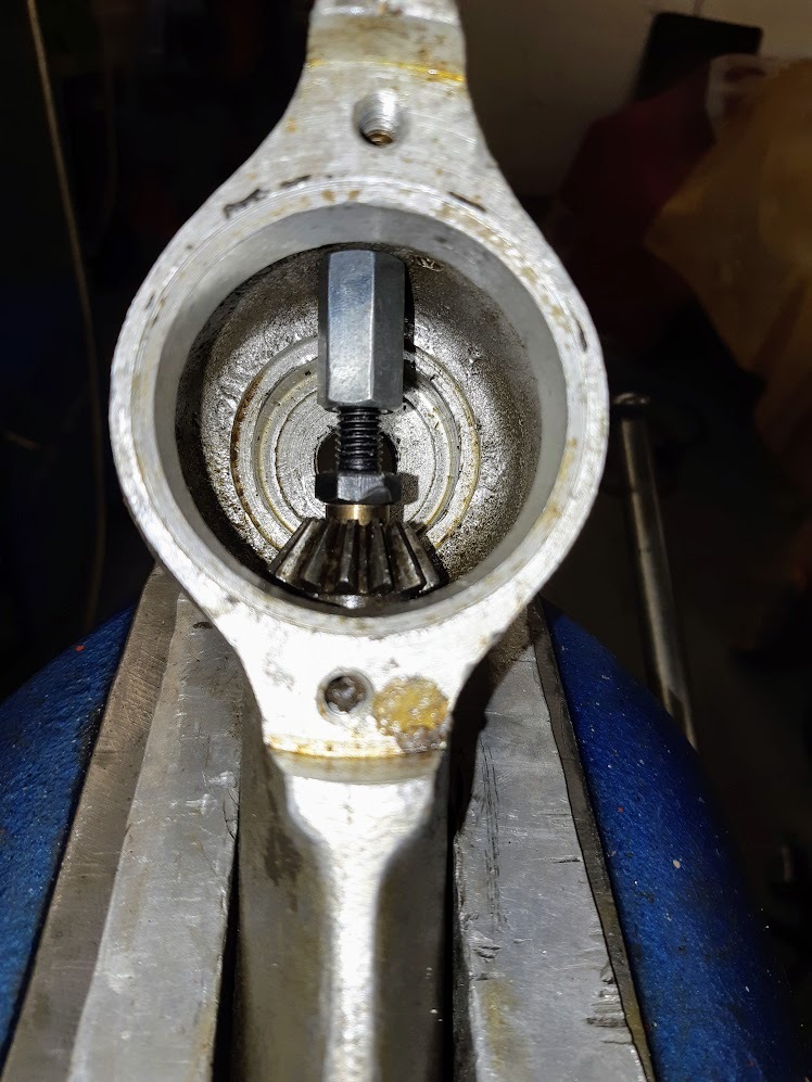

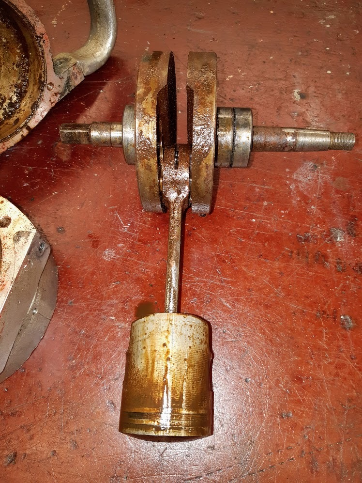

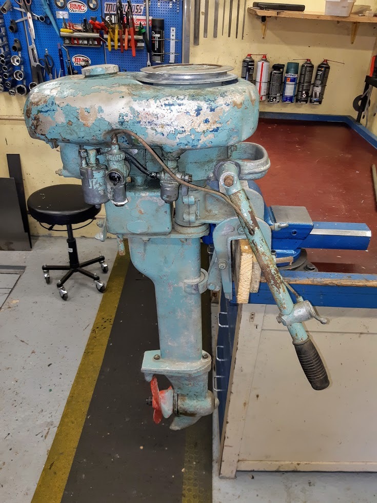

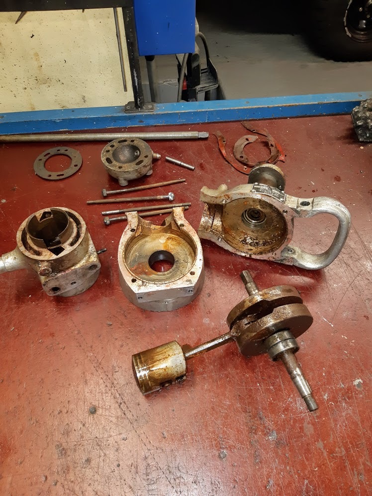

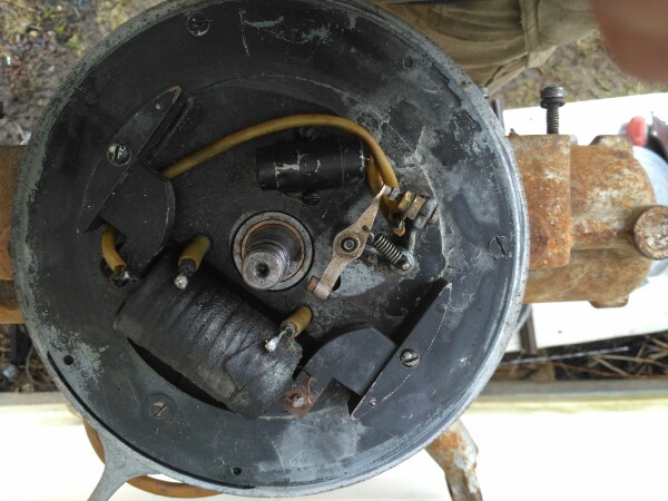

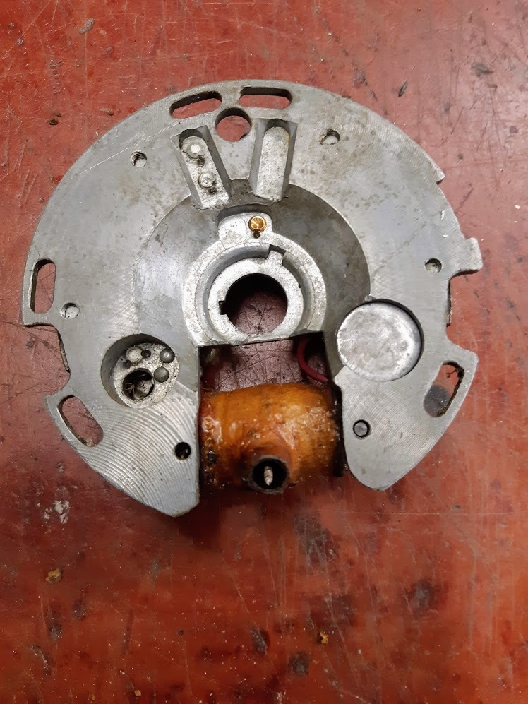

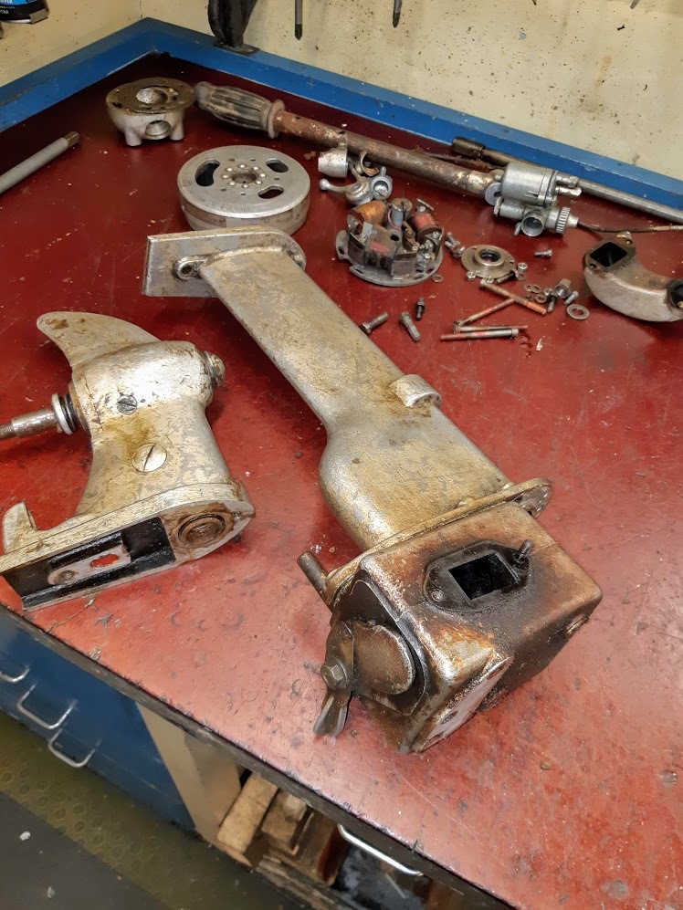

Разбираем второй мотор..

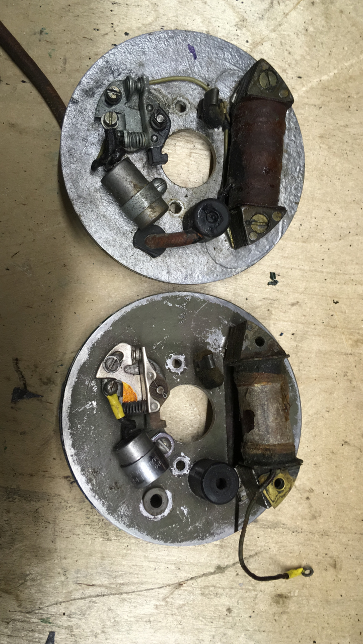

Какую то другую зажигание поставили,наверна тунинг..
Мотори законзировал KROWN Т40 .....поставил тумбочу.....сперва надо сделат Буханку..

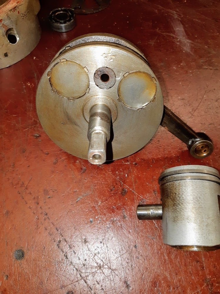

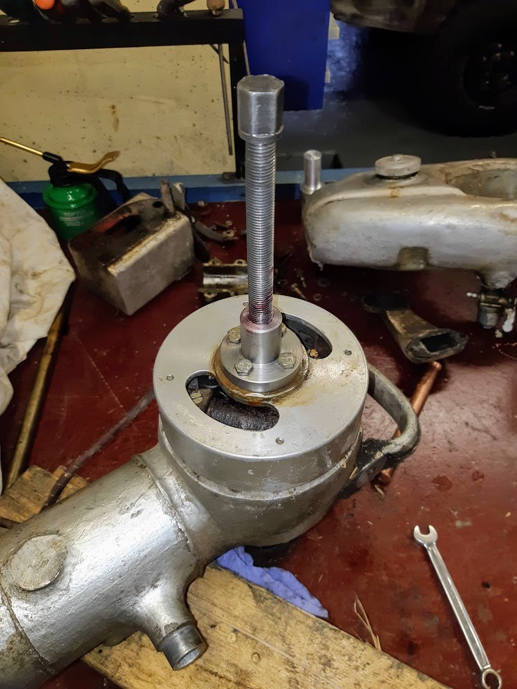

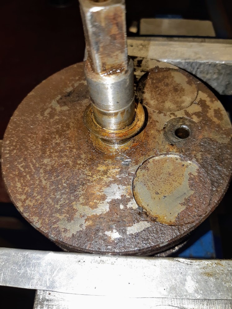

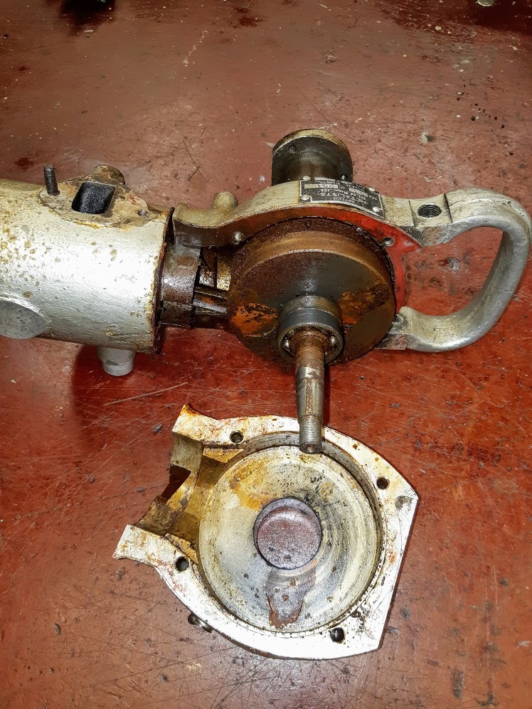

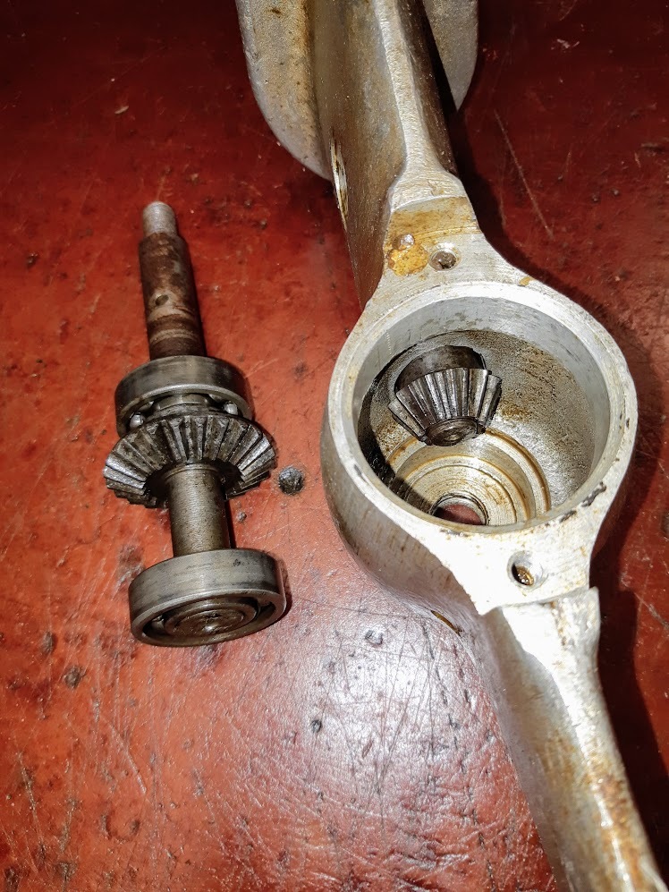

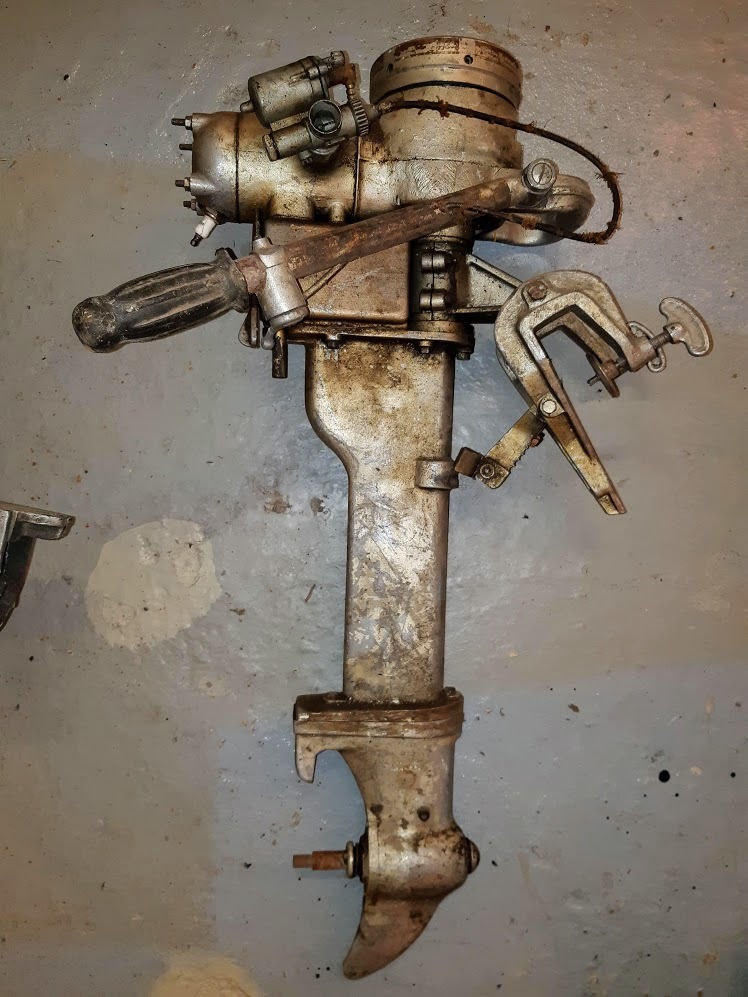

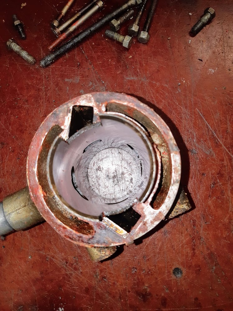

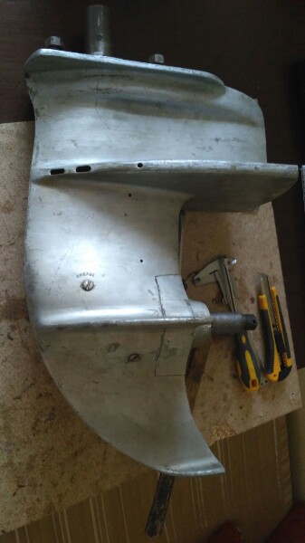

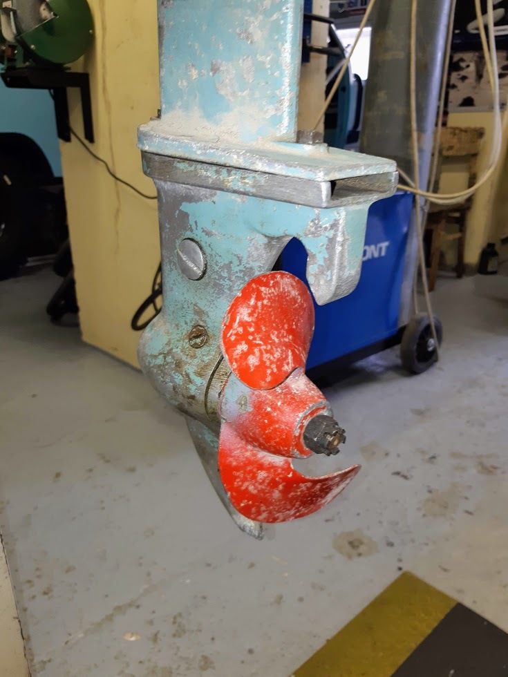

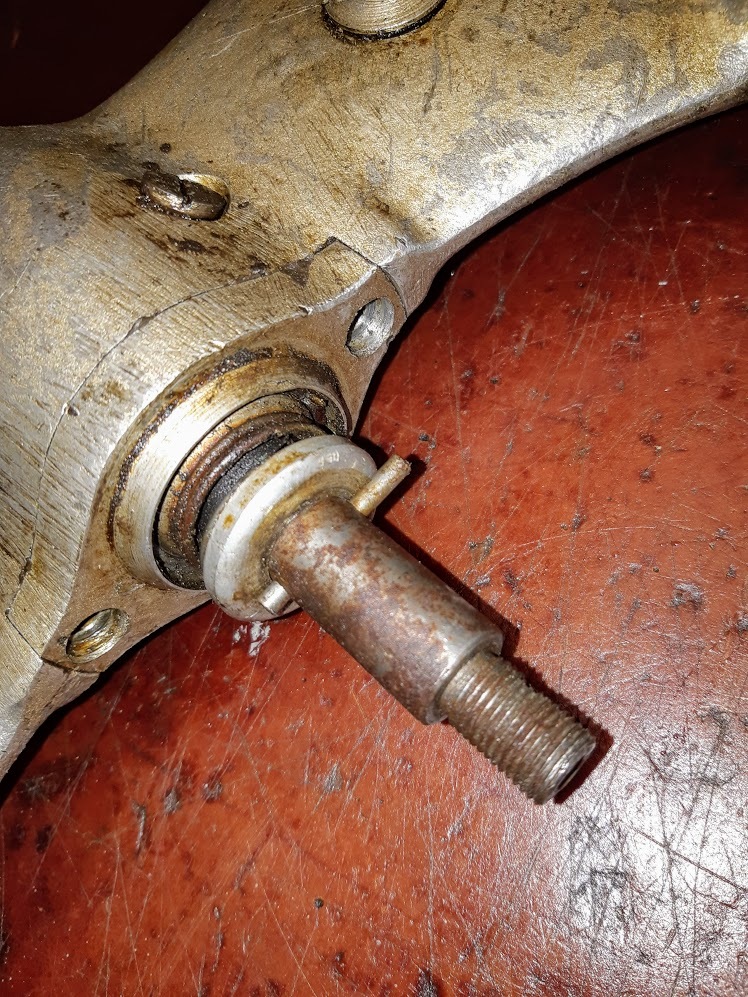

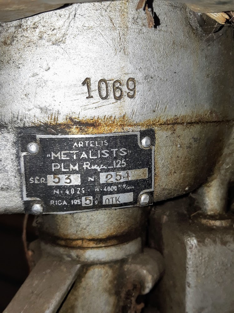

Нашол ёшчо одну Riga 125 . Мотор ходил по Даугаве раёне Стабурагс. Владелец запустил с торова ривка...интересний звук.Разобрал,редуктор ржавый,цилиндр малий износ.Шатун неболтаэтса...законсирвовал Кrown Т40, будет ждат свою очеред на раставрацию..
Так по большому — такие вещи только гидравликой и надо делать.. воздух как бы может сделать ба—бах..

Не каждый бак водой выправишь. От Чайки бак пришлось распаивать, через щели стержнем с шариком сколько можно назад выдавливать, а остальные неровности припоем ровнять. До того при попытке давануть водой поперло сначала из одной щели, а после ее запайки из другой. Бак Риги с виду такой же паяный из нескольких деталей. По швам попрет. Тут либо споттером вытягивать как кузовщину, либо хапнуть по полной с распайкой, выстукиванием и запайкой.

Я когда то электродами двушкой приваривал серьги, и за них тянул, правда это мотоцикл был Харлей Сахара, эмалированный как ведро.

Вот надо исследовать мой бак на предмер швов. Точно не паян. Скорее, варен. Металл толстый. Меня с реставрацией Риги только мятый вдрызг бак останавливает.

Серега, это люминтий. И мой бак так смят, что из него сначала ежика надо сделать из электродов(((

Андрей, залей водой, и в морозильник, швы рвать начнёт только после практически полного выпрямления, это с 4-5 раза, если алюминий хорошо проварен, то скорее будет тянуться.
Харлей просто в морозильник не влез, длинный.
Кстати алюминиевые канистры по шву не рвёт, мы их льдом раздувал литра на 3, когда на Байкал ездили.

Если люминтий, то может быть и сварен. Хотя, в Риге тех годов аргонную сварку вряд-ли имели в какой-то там артели. Давануть водой можно вполне безопасно, используя компрессор. Заливается до упора водой, а к отверстию краника пистолет от компрессора подсоединятся и дуется. Воздуха мало в баке, и весь он вверху сосредотачивается. За несколько заходов подливается вода по мере выправления бака.

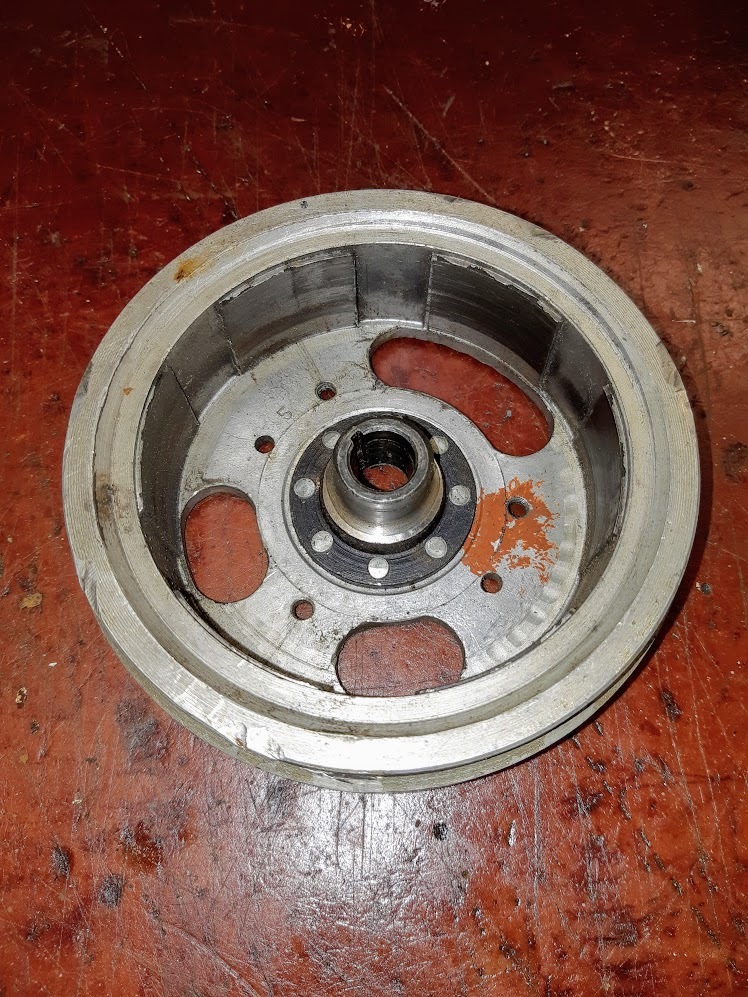

Нашел заводской шов. Буду резать, потом варить.
4 199

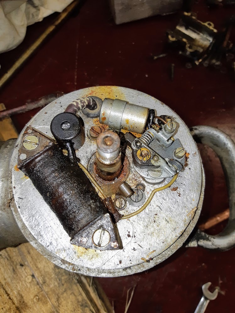

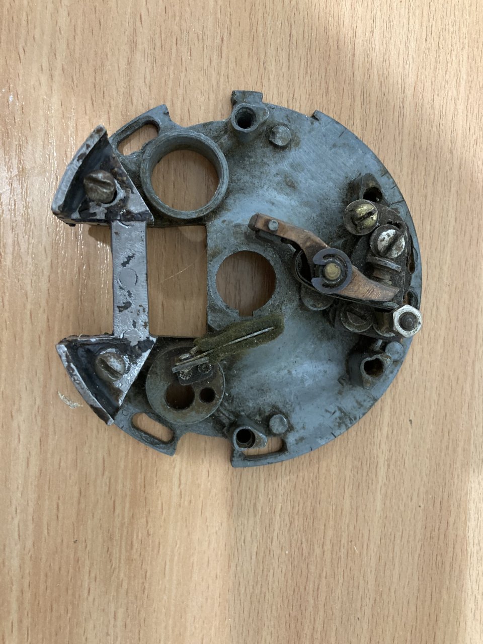

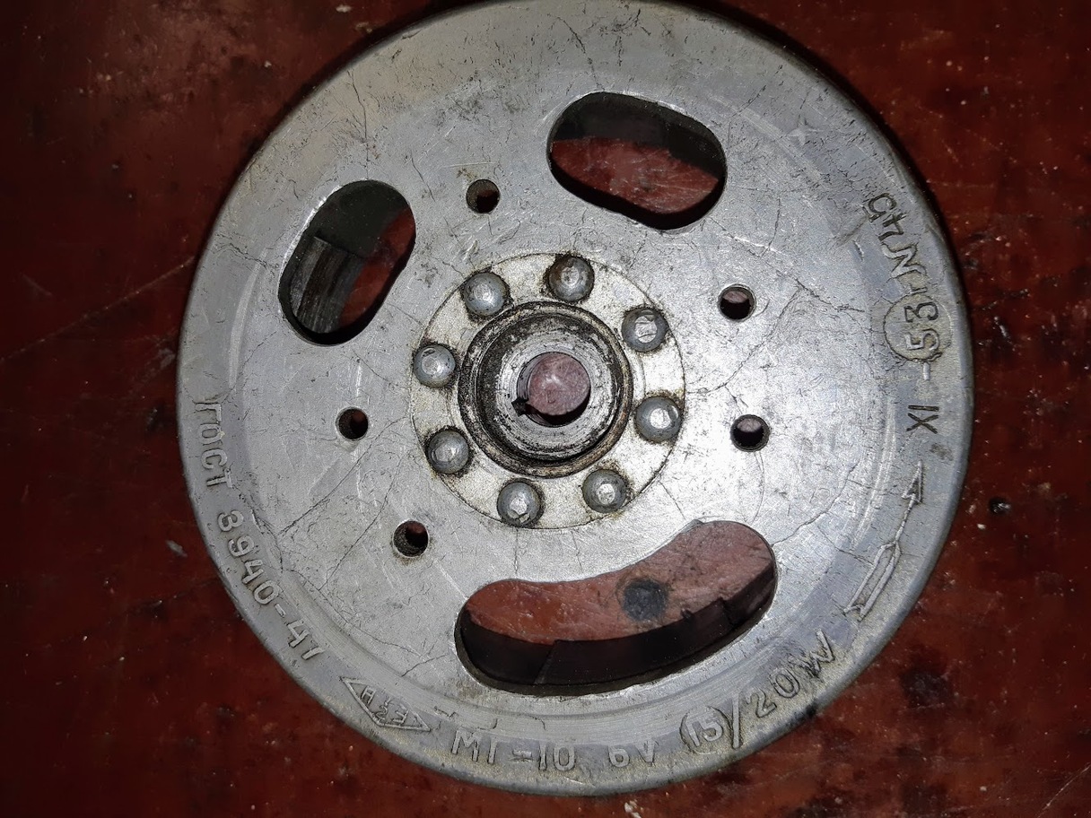

Похоже, третий тип зажигания на Риге
4 199
4 199
Хотя, похоже, это такое же основание, как у второго. Но без катушек генератора
