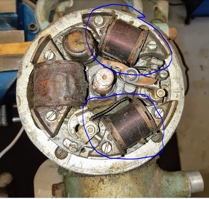

Я понял. Были Риги с двумя типами зажиганий. С "Английским" ВВ провод выходил сбоку под маховиком. С вот таким:
221559
провод выходил снизу и в этом случае в картере, возле таблички, было отверстие для входа ВВ провода с резьбой под уплотняющую муфту. Я подумал, что это отверстие самопал и попросил заварить. Завтра позвоню ребятам, чтобы погодили. Надеюсь, не заварили еще)))

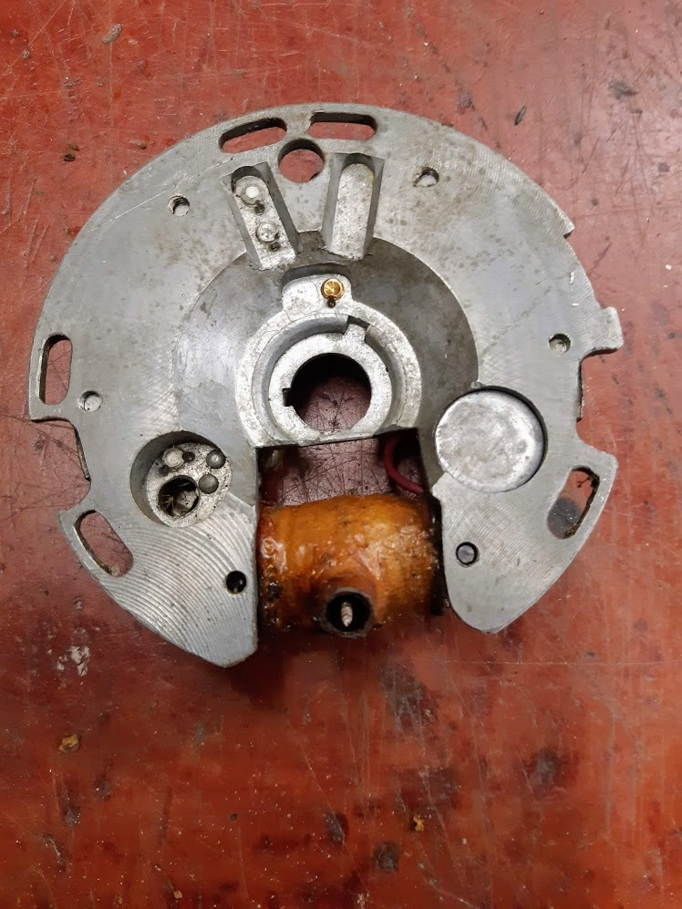

Помыл и рассмотрел зажигание от моего мотора.
Понял, что на моем катушек освещения не было с завода, так как в крепежных отверстиях не нарезана резьба.
221800
