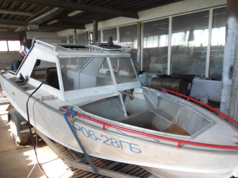

Так же интересует кто делал рубку своими руками со смещением в нос,есть ли примерные чертежы и из какого материала

у знакомого такая+ рецес вырезан и мотор на выносном транце как на К2М2, материал, чего думать то, дюраль или алюминиевый лист рифлёный. Каркас из алюминиевого уголка клепать пистолетом вытяжными заклёпками. По размерам наверное раньше чем через месяц снять не получится.

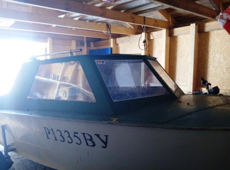

Ну Серёга наговорил! С клёпка всё просто ,простучи(молоток с одной стороны ,оправка с другой)и ещё раз проверь на протёчность.И всё! В этом случаи греть ничего не надо. С РУБКОЙ тоже всё просто.В поисковик набири "Прогресс с рубкой фото" и выбирай что душе угодно.Или стукнись в личку к СТРЕЛКУ.У него прог с рубкой. :pardon:

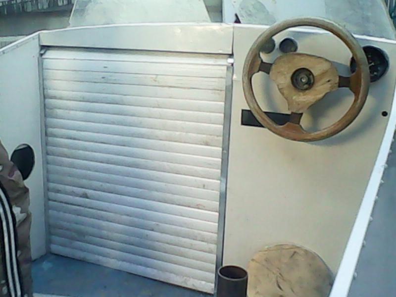

1 354

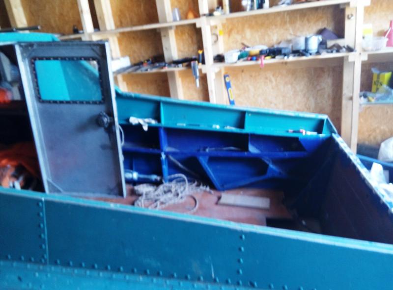

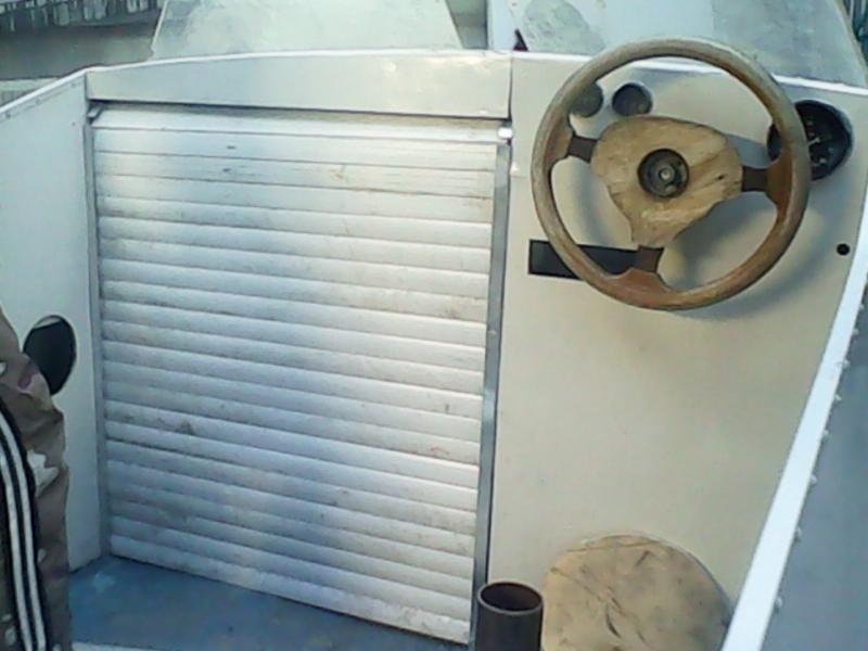

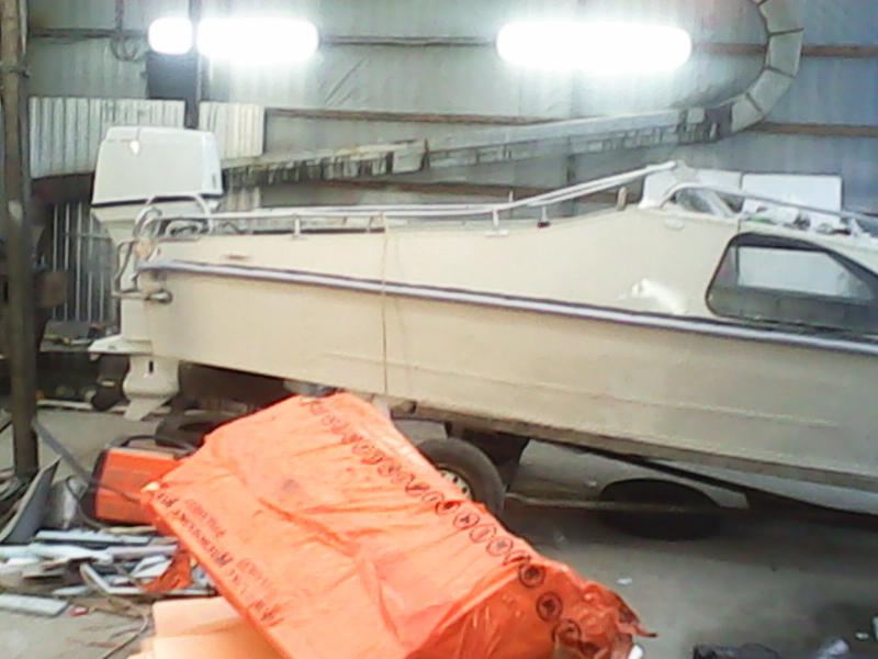

Вот моя самодельная рубка.

Он хочет смещеную к носу, с вырезанным люком, так рубка на п4 получается приемлмого размера, как на серебрянке штатная

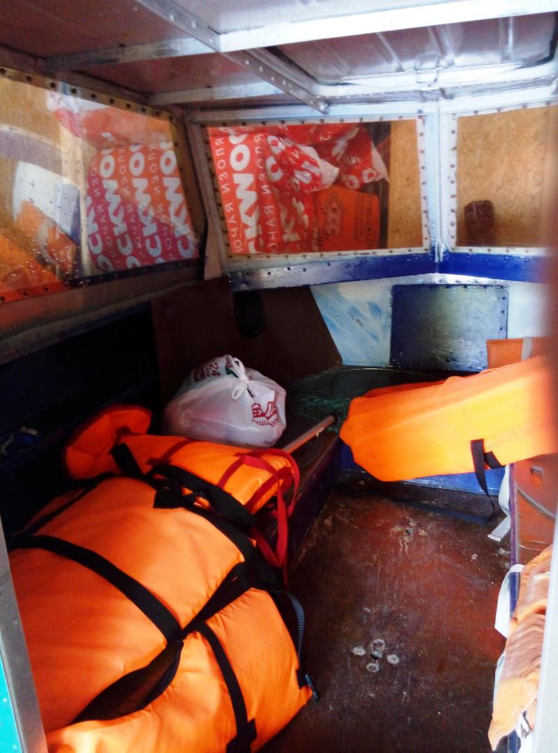

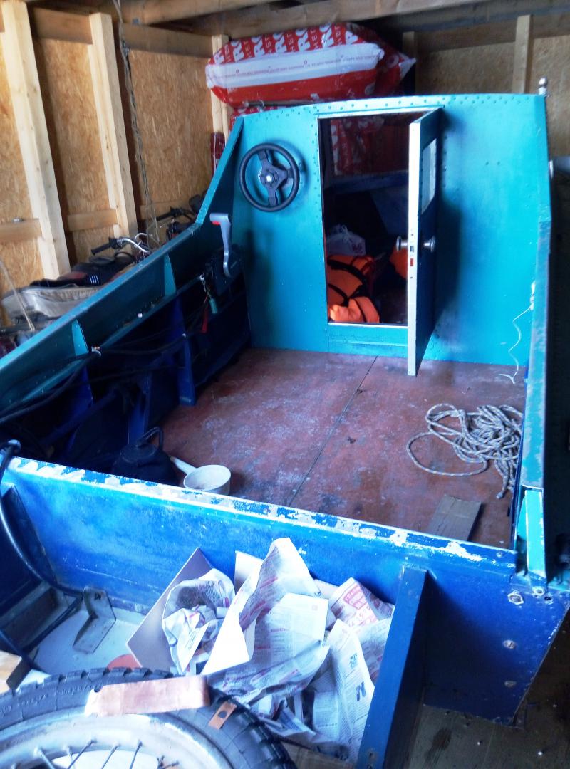

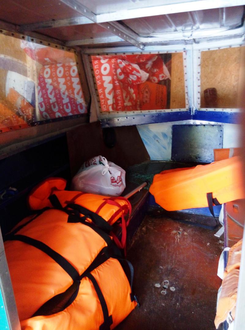

У меня не рубка,это каюта.
стрелок
02.10.2013
803
24
Прогресс-4+тохатсу-90
докатка тохатсу-18

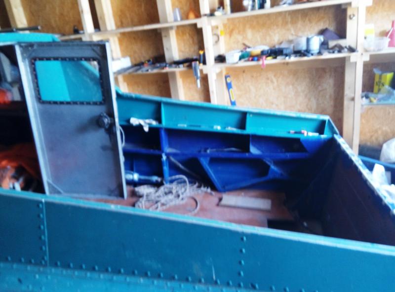

Поближе.

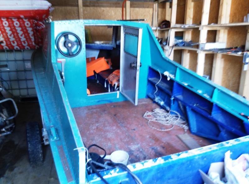

стрелок
02.10.2013
803
24
докатка тохатсу-18

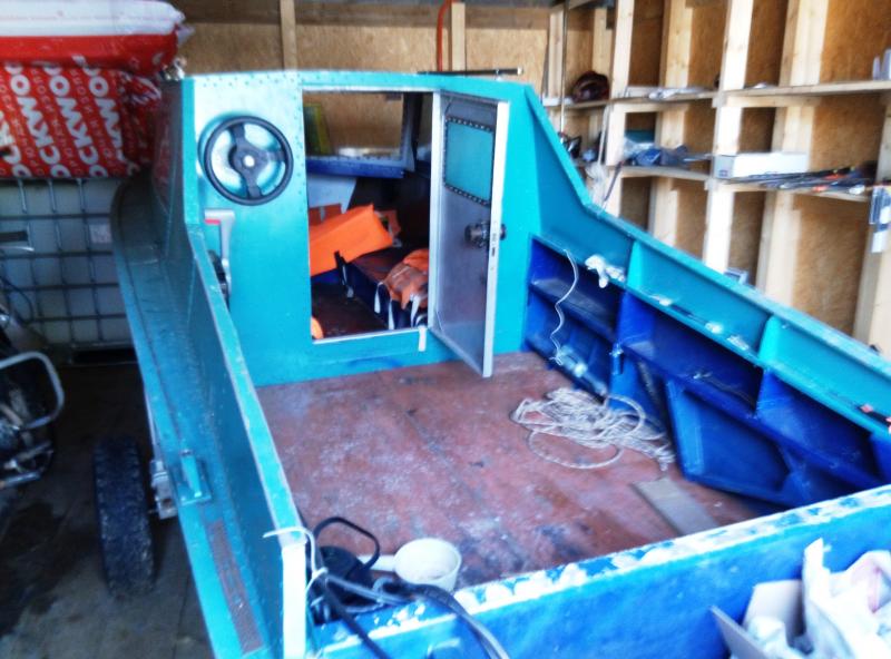

Дверь.
стрелок
02.10.2013
803
24
докатка тохатсу-18

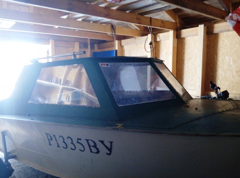

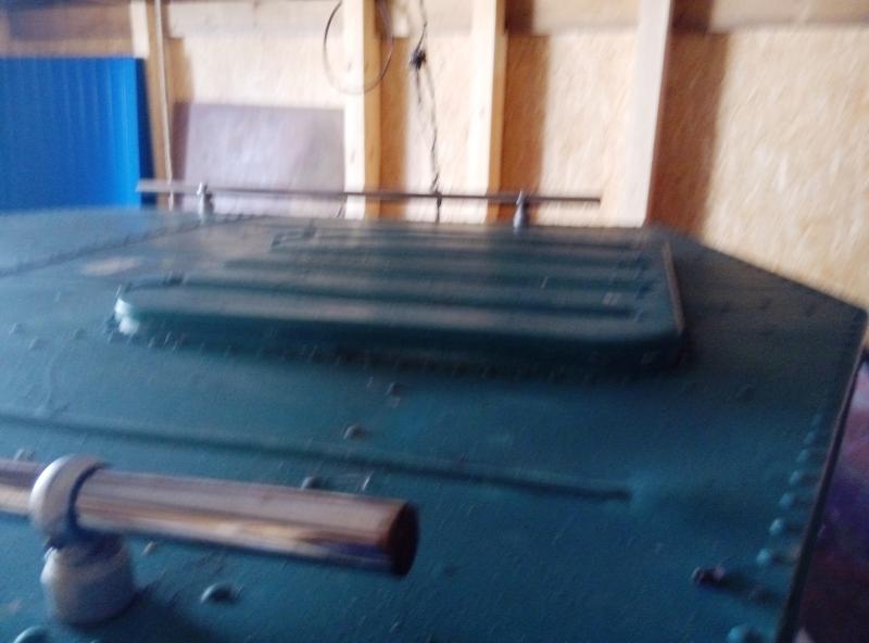

АМГ.

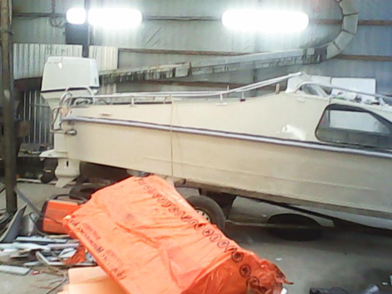

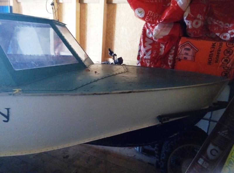

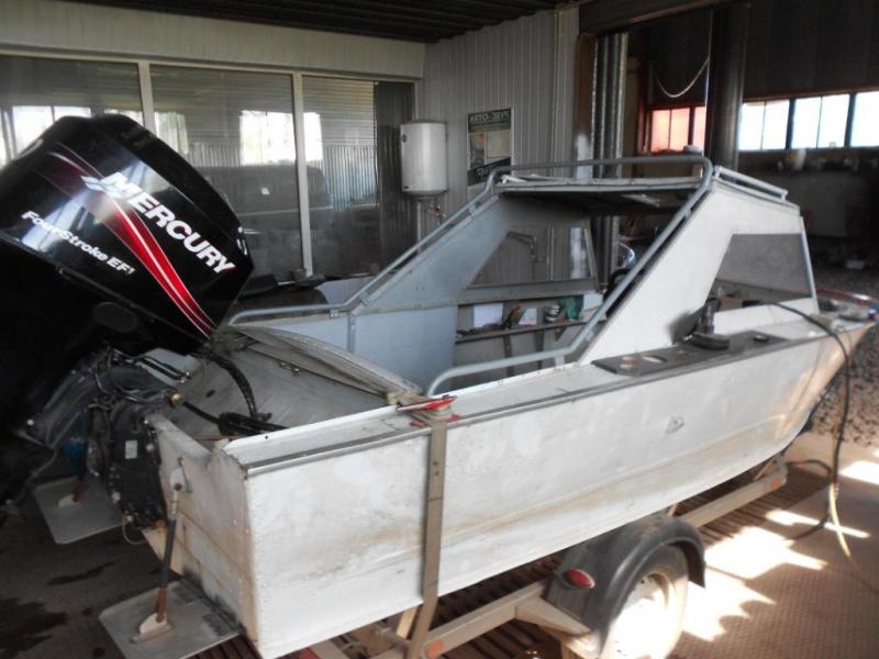

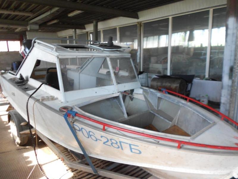

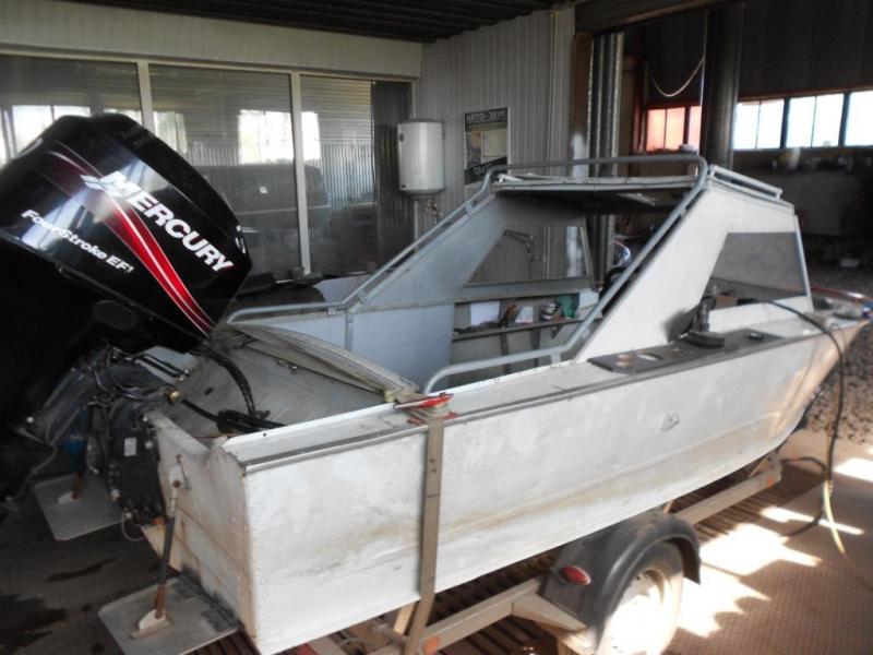

Сфоткал, правда без размеров , да и так всё видно. Нос вырезан, примерно до середины бвышего люка, люк вставлен в крышу. Рецес вырезан, мотор висит на выносном транце. При такой переделке и каюта получается приемлимого размера и палуба если так можно выразится не тесная, Хотя я на месте владельца борта бы зашил и пеноплексом забил.

Точно,Серега,только я удлинил на длину выносного транца. У каюты какая длина внутри получилась?
niki73
06.05.2011
404
24
35 регион
WindBoat 45 DCM
Mercury ME F 25 ELPT EFI

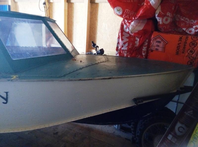

Здесь тоже выносной транец - 2я фото, лодка не моя , коллеги по работе. Точно не знаю длина каюты около 2 метров, в общем передний край каюты начинается от передних уток.
