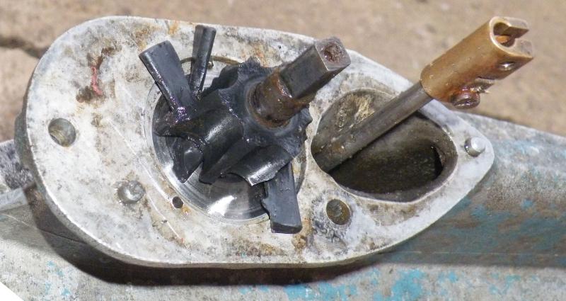

Подозреваю. что крыльчатка развалилась когда я возился с бензотрактом. Несколько раз двигатель на нейтрали при запуске вылетал на большие обороты, а вода была сильно заилена. Об этом говорит наличие множественных царапин на зеркале.
При установке крыльчатки в корпус не забудь о правильном загибе лопастей.Об этой "МЕЛОЧИ" никто не сказал.

Так, а всё таки, как продиагостировать водяной тракт на наличие обломков крыльчатки с наименьшими затратами и с максимальной достоверностью?
Если потраченное время-это затраты на снятие редуктора и головы..... :( :?

Нет, это для меня штатная процедура. Я так до помпы добираюсь.

Если вода не поступает через каналы к крыльчатке она обязательно рассыпится,потому как работать начинает на сухую. При покупке крыльчатки нужно смотреть на её эластичность,шевеля лопасти убедиться что бронзовая втулка проварена и при надавливании не обнажаются зубчики а точнее шлицы на втулке которые при наварке резины не дают этой самой втулке провернуться. Если будет не провар хоть бы с одной стороны ,при запуске оторвет ту часть не проваренной крыльчатки и её просто размолотит а точнее порвет на куски в стакане.Я с таким дефектом разобрался,но не сразу,В магазине вся партия крыльчаток была бракованной но вместо того чтобы убрать брак с витрины магазин торговал ими пока они не закончились
Если вода не поступает в полость помпы, то крыльчатка сгорит, а не россыпится. Повторяю: лопасти отвалятся, если твердая резина. Если резина плохо завулканизирована к металлу, то втулка провернется в мягкой резине. Что касается торгашей, то где и кто видел их "честных"? :(

Михаил то что ты высказал теоретически правильно а на практике мы сталкиваемся с дефектами или случаями которые не попадают под теорию.За зиму подготовил Вихрь к сезону,крыльчатка новая+корпус новый ,первый выезд на рыбалку по дороге поймал полиэтиленовый пакет ,который обхватил редуктор с обеих сторон и перекрыл подачу воды через жаберные щели,смотрел за /дорогой/ а не на приборы.У меня стоял ИЛМ тахометр и термометр, когда температура поднялась и почувствовал запах перегретого мотора,сбросил обороты и к берегу,поднял мотор и увидел пакет. После остывания мотора запуск -вода не идет . Разборка на берегу,итог развалилась крыльчатка на кусочки. Пример второй Заехал из Амура в Озеро которое к августу заросло кувшинками,кувшинки облегли редуктор ,хотя старался заросли обруливать- итог тот же.Пример третий возникла проблема с зажиганием,мотор был установлен на подставку,дефект обнаружил -обрыв текстолитовой подушки на прерывателе,заменил прерыватель,решил запустить думал несколько секунд .убедиться что работают оба цилиндра,а потом на воду итог опять развалилась крыльчатка Пример четвертый с непроваром,по логиге должна была провернуться втулка а оборвало лопасть аж до шлицов на втулке,заменил на новую дефект повторился,установил 3-ю крыльчатку стал проворачивать ключом за вал шестерню увидел через отверстие для подачи воды к мотору лопасти не проходят разобрал стал внимательно рассматривать втулка вращается внутри крыльчатки,достал еще 2-е увидел в них частичный не провар.Зимой покупал 5 штук всё брак. На лодочной тоже у нескольких человек попались с анологичным дефектом.В виду того что постоянно езжу на дальние расстояния,постоянно вожу комплект запчастей,туда и обратно по воде 300км. Да были поломки,не без этого но всегда домой возвращался своим ходом и ни когда на буксире.Один раз в пути срезал вал рессору,в запасе не было пришлось трехгранным напильником пилить штырь для чекировки лодки на стоянке и делать вал с квадратами.Сезон всегда начинал с полной разборки и переборки Вихря.Делал все на совесть ни каких скруток ни каких соплей по профессии авиатор работаю как учили от твоей работы зависит жизнь и твоя и экипажа и пассжиров.

Встречаю такое первый раз, хотя менял крыльчатки неоднократно.
На этой крыльчатке вода нормально шла?

Да, до последнего момента. Развалилась когда я возился с трактом питания, никак не мог найти подсосы. Дело было на причале, мотор в воде.
Скорее всего плохая резина.
