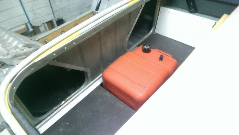

kkuz сказал(а):
Много трепа)))) советов мало((( Лючки по бортам, буду ставить маленькие, на случай если шланг помпы с фитинга сорвет, а в сам рецесс не знаю....как то не густо с инфой(((
Кирилл, ты наверное ленивый, в плане почитать. Тема прогрессов большая, информацию можно получить, практически из любой темы. Лючков я не делал, если не нравится так, сделай одну нишу по середине. Все эти бадания не стоят выделонного яйца. В принципе у человека, для того чтобы думать, есть голова. Вот пример, как делал я.

Переборку резать не хочу! Когда делал рецесс, задумывал корму, как герметичный отсек, сиречь как блок плавучести)))) Задумка удалась в полной мере))))
Только поэтому ищу именно лючки!
