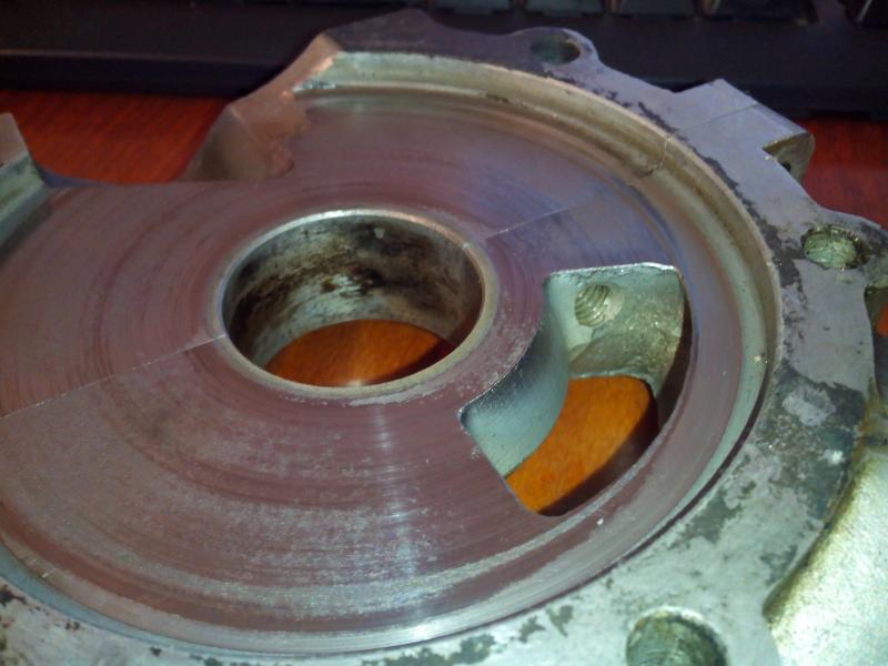

Скажите это отверстие должно быть?а то читал,что вроде как не должно быть.

Отверстие это, для крепежного болта. Их 2, в потай. Стягивают половинки средней части картера. Отверстие это должны быть. На работу мотора не влияет никак.
Золотники, в зависимости от состояния. Если не сильно изношены и не покороблены, можно притереть. Если покороблены, то нужно заменить. Но искать нужно советские, из капролона. У Вас в Днепре это не проблема. У себя покупал, новые советские, 100грн.
Новые золотники, белые - брать не нужно. И тем более ставить их на мотор...

Судя по фото, не очень критично изношен...
Думаю, походит еще бродяга! Лет так этак ....надцать! Если картер не пиленный поставить. Со всеми болтами...
Самое первое фото - это жесть...
Тут я не могу не согласится. От себя добавлю, что судя по фото, среднюю часть картера я бы не трогал. Там еще хром остался. И борозд особо нет.
А первое фото - то такэ) Ну снял предыдущий хозяин с внешней стороны картера лишний люминий. Да, не хорошо это, что не говори, но на работу двига это никак не влияет. И диагноз "картер однозначно на замену" - более, чем спорный.
Объяснюсь. Задача шпилек и болтов картера заключается в том, что бы сжать части картера до такой степени, что бы между этими частями обеспечивалась герметичность от внешней среды. Судя по фото болты свою роль выполняют. Т.е. даже после этой зверской обработки они таки стягивают собой части картера. Или нет?
P.S. Картер у Нептуна состоит не из трех, а из четырех частей. Одна верхняя, другая нижняя, и ДВЕ средних. Сорь за буквоедство))
Наличие остатков хрома, не показатель для плотности прилегания золотников, как по мне. Плюс по фото видно, что поверхности половин картера далеко не в идеале. Топик стартер писал: ...... в пиленном месте, из под прокладки, при работе мотора идут пузыри... И отключается один из цилиндров. Я бы такой картер заменил. Задача болтов, стягивающих части картеров, создать герметичность самого картера...
Да, согласен, картер состоит именно из ЧЕТЫРЕХ частей. :good:

Там выработка в одном месте где то 0.5-0.6мм.
Это примерно!смотрел(приложил) щупом для зазоров свечей.

Сегодня был на воде!на холодную с 2протяжки,потом с 1-2 протяжек!так вот,Мы сразу грешили на зажигание (магдино).или это точно из-за картера пропадает цилиндр(на малых оборотах)?
Картер должен быть герметичным.
Возможно(именно возможно!) и отрубает цилиндр из-за "пузырей" в пиленном месте...
