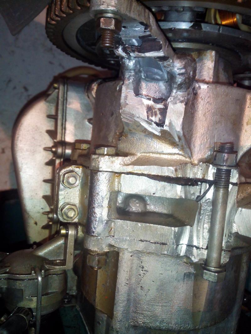

Купил мотор прошлым летом. Заводился хорошо, но на малых оборотах пропадает 1 цилиндр. Сегодня достали его попробовать на бочке, плохо (долго) но завелся. Он был под дистанцию и под эл.стартер. Так там под эл.стартер вырезали место, и много вырезали, что стало на один болт меньше, и стало видно прокладку (и видно из под прокладки пузырьки). В этом может быть причина, что один цилиндр пропадает?
И есть у меня картер (в него вставляется коленвал) не знаю как называется, может не картер. Они взаимозаменяемые? а то знакомый сказал что нет.

купил мотор прошлым летом.заводился хорошо,но на малых оборотах пропадает 1цилиндр.сегодня достали его попробовать на бочке,плохо(долго)но завелся.Он был под дистанцию и под эл.стартер.Так там под эл.стартер вырезали место,и много вырезали ,что стало на один болт меньше ,и стало видно прокладку.(и видно с под прокладки пузырьки)В этом может быть причина, что один цилиндр пропадает?
И есть у меня картер(в него вставляется коленвал)не знаю как называется ,может не картер.Они взаимозаменяемые?а то знакомый сказал что нет.
Да уж! Ну и самоделкины у этого мотора были :shock: Картер конечно надо менять весь в сборе! Но это должен быть комплектный картер номерной, то есть каждая деталь из трёх частей картера должна иметь один и тот же номер.
А в остальном настрой как положено зажигание и карбюратор и выключаться на малых оборотах цилиндр не будет.
Зажигание вижу контактное стоит, проблем в информации по настройке нет ни каких её полно тут на форуме.

Спасибо!!есть картер и одинаковые номера.стоял у меня на прошлом моторе,на нем рассыпался игольчатый подшипник коленвала. Выработка на золотниковом механизме.Фото сейчас прикреплю,но не очень видно.скажите сильно или нет?и как отшлифовать/отполировать?

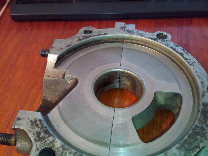

Это были не самоделкины а рукожопы с большой буквы. Картер однозначно на выброс. Среднюю часть проточи как в теме Макса 43 и еще поработает твой моторчик.

Японский поролон...
Это ж как нужно не любить технику, чтоб такое с ней утворить???
При установке КВ в новый картер, не забудь отрегулировать зазор в верхнем картере!!!
Регулируется при помощи шайб. Возможно и не потребуется...

Проточить среднюю часть картера "в чистую", у меня в городе стоит 50грн.

Если в в 2-ух словах: проход резцом с минимальной его подачей, после этого не нужна полировка...
Макс очень красиво все снял и пояснил.

Снимать нужно по одной сотке, следить за получаемой поверхностью.
Если картер сильно уставший, с большими радиальными "кратерами", можно снимать по две сотки...
Не факт, что количество снятого металла с обеих сторон будет одинаковым.
Нам нужна идеально ровная поверхность.

Сорь, что влажу, но скажу с чем сам столкнулся. Имею в знакомых хорошего токаря, работающего на дому. Это его основной заработок. По своей основной работе я его постоянный клиент. Мало того, я ему уже и размеры требуемых деталей по тел зачастую засылаю)
А вот недавно привез среднюю часть картера от Нептуна на проточку. Он раньше такой работы не делал.
Показываю ему видео от Макса 43. Мастер понял, что надо сделать, но не верит, что Макс снимал по 2 сотки. Мол стружка не та и т.д...
Но суть не в том. Мой токарь хоть и плевался, но сделал. А по итогу таки вышло как у Макса. С одной стороны 2 сотки, с другой 5.
