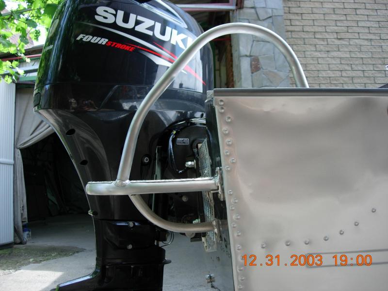

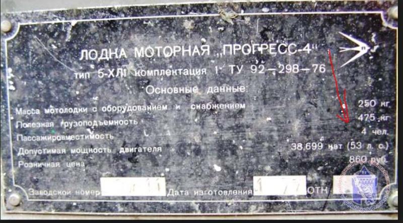

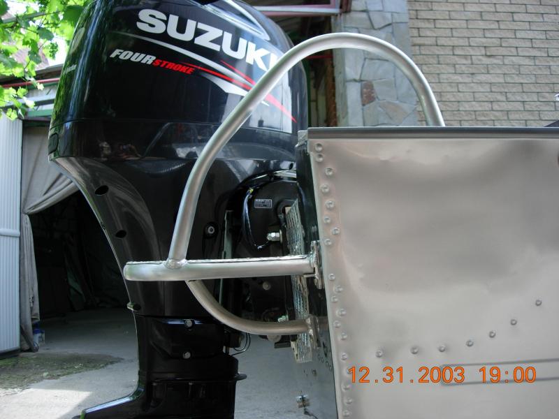

:) Юзик,первые П-4 шли под 40 сил.Немного по другому сделано усиление транца.Позже транец принял обычный вид и стало 50. :pardon: Регистрируют с полтийником ,без проблем.В том году делал такой комплект.Ходит прекрасно! При переборке транца прогнул немного из нутри.Тем самым изменил заводской угол наклона двигателя в месте крепления к транцу.Клин подставлять не пришлось.Дельфина нет.Правда этому способствует и расположение бака в носовой части лодки.На дату не смотри,была сбита настройка.

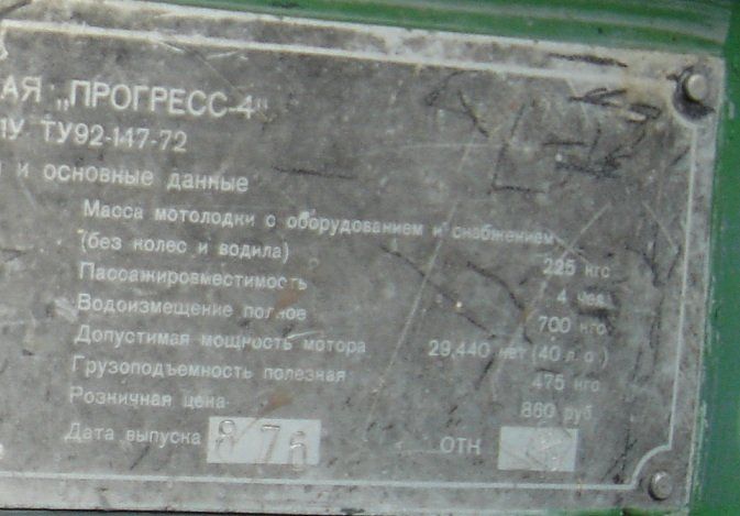

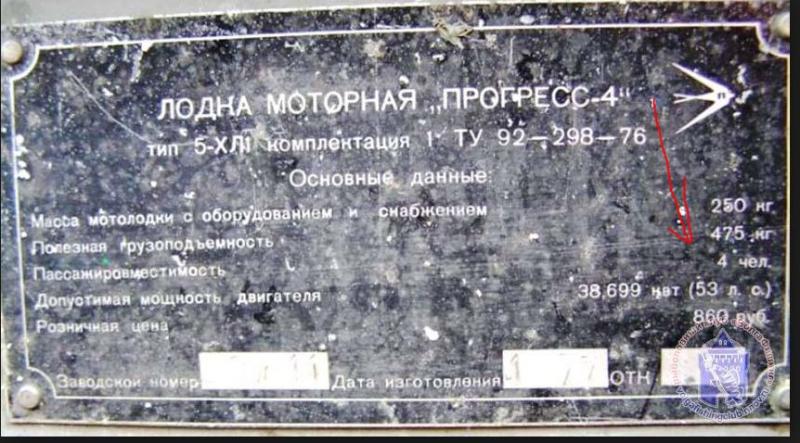

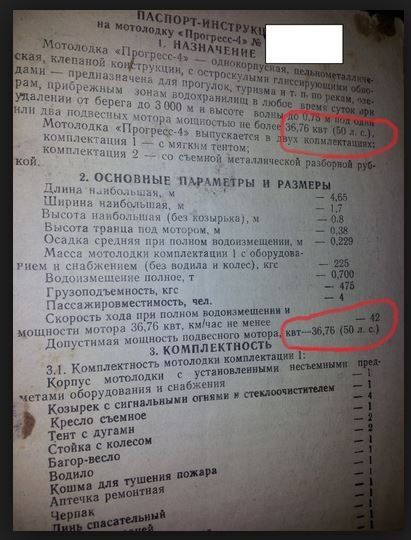

hanter2013 сказал(а):
Серёга, дай глянуть на документ по корпусу. Что то я не встречал ни где ограничения с цифрой 40 лошадей.
Вот такие бывают.
21 624
1 804
Убедили. Теперь буду знать. Но усиление транса по любому надо делать. Хотя бы по возрасту.

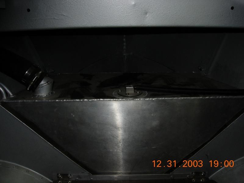

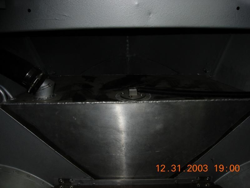

У меня бак тоже стоит в носовом отсеке, только прямо под ногами и без изгиба горловины, теперь мучаюсь подбираю уголки для соединения :? . еще подскажи насколько опустил антикавитационную плиту, мнений много, а вот именно от обладателей таких моторов инфы не нашел... У меня нога L, опустил по совету бывалых на 40мм, но думаю многовато.
9 560
4 780
Да,пожалуй заглубил не по детски! Я ставил 1,5-2 см. примерно.Вообще всё от лукавого! Мы с этими инмоторами пытаемся впихнуть не впихуемое! Поэтому однозначного ответа быть не может.Только на воде,имея определённый опыт можно(опытным путём)выставить в идеально для данной,конкретно лодки.
