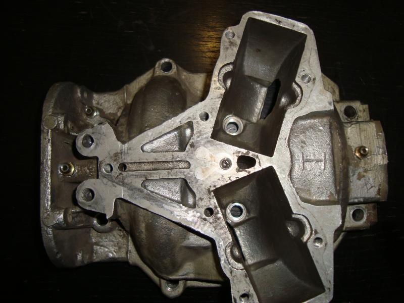

Как то так выглядят наметки системы рециркуляции смазки между подшипниками в нашем варианте исполнения

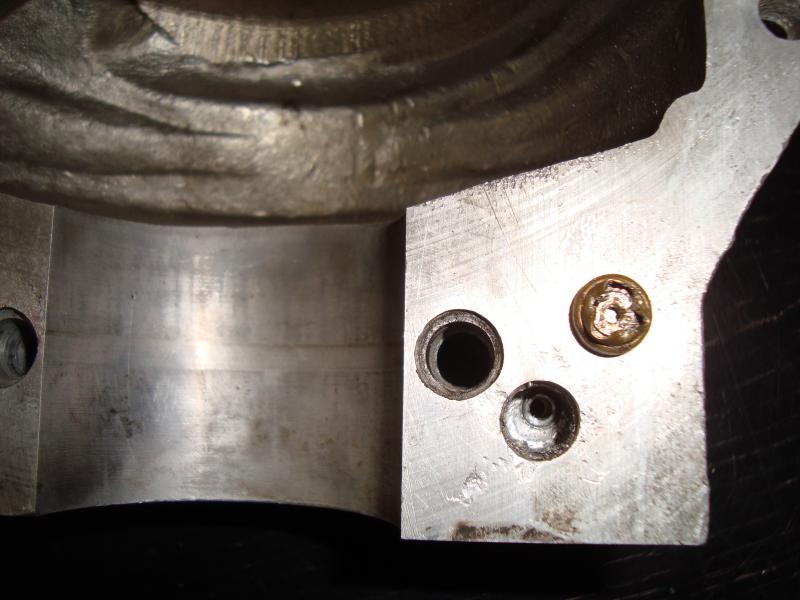

Ну и все таки еще вопросы, кто выковыривал это (типа клапан) у нас он таковым не является, а по сути получается своеобразная форсунка это норма или нет? По нашей логике все же это должен быть клапан, дабы не пропускать обратно только что выплюнутое в отверстие смазку. судя по исполнению на данном узле имеется завальцовка которая должна бы держать клапанную пластину, но даже каких либо намеков на ее остатки (в смысле клапанной пластины) при осмотре не обнаружено?!

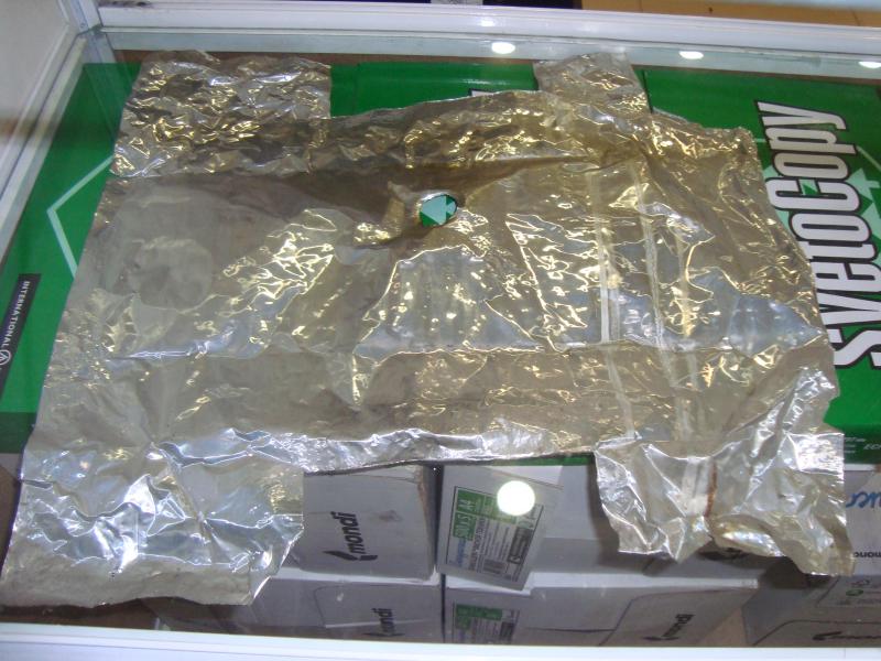

И вопрос для обсуждения всеми, садить обратно половинки картера на бакелитовый лак или другую жижу не особо хотелось бы, так как опять все каналы могут попасть под "раздачу" в связи с этим появилась идея сшурупить половинки с алюминиевой прокладкой из фольги, толщиной она примерно в два раза толще чем пищевая фольга, была изъята из старой отечественной электрической плиты, где в свое время выполняла функцию теплового экрана при защите внешних стенок плиты от чрезмерного нагревания. Кто что думает по этому поводу?
Конечно это должен быть клапан, в бензонасосах такие же стоят.
А вот это, по-моему, очень зря. Мажьте тонким (тонким-тонким) слоем у каналов, а фольга раздвинет картерины, подшипники будут побалтываться, и чем это закончится одному богу известно.

Спасибо Юрий, про фольгу как раз и было основное сомнение, что не обожмется до положенного, но Иван Иваныч на своем стоял, по этому и решили обсудить данный вариант

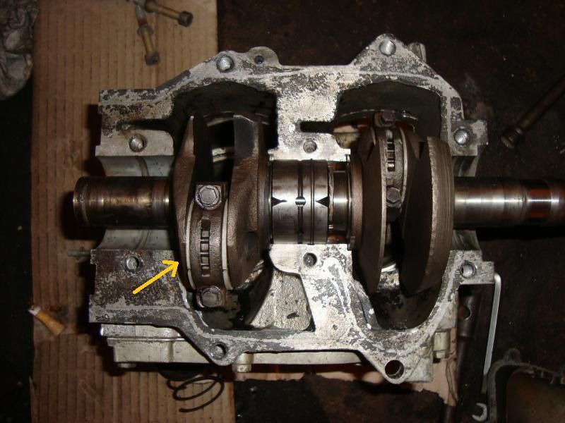

Нижнее уплотнение подпружиненное и устраняет стуки КВ по оси
xaiva
01.03.2016
29
Черногорск (Республика Хакасия)
Иван
Воронеж
Вихрь-30, Москва-30

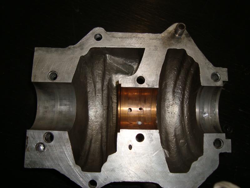

Понято, оставлю при сборке родное, только сам сальник поменяем, вообще удивился что промежуток между верхней половиной картера и КВ (на фото) миллиметра полтора, а ведь по сути КВ от хода по оси вращения практически ничего не удерживает, только средняя втулка

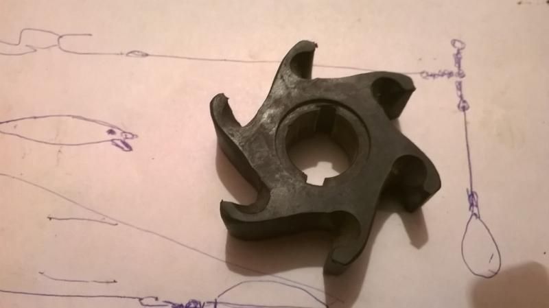

Есть вот такая крыльчатка. отдам за ненадобностью, если нужно адрес в личку, перешлю.
