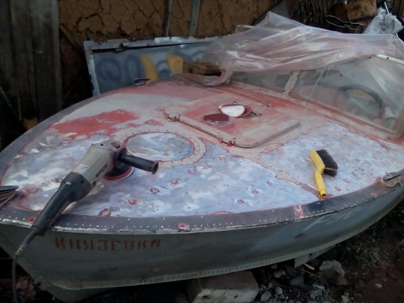

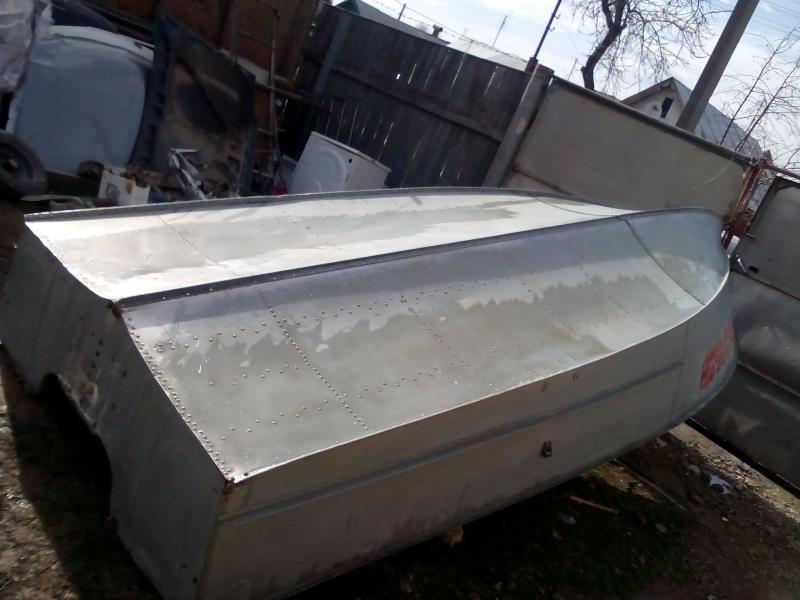

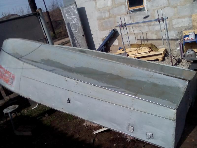

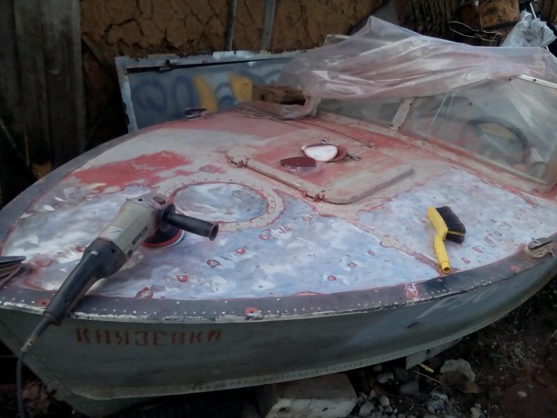

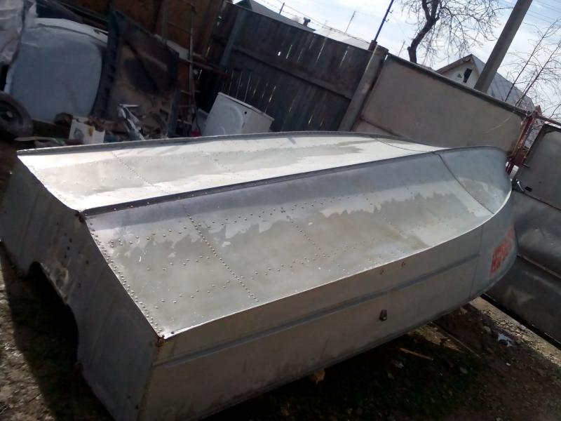

По теплу хочу покрасить. Поменять стекло и по мелочи облагородить. С покраской немного не дотукаю. Понтятно что палубу до блеска под кислотник и автоэмаль. А борта в родой краске и вот думаю :
Заматовать авторунт автоэмаль?
Заматовать автоэмаль?
С учётом того, что родная эмалька там ХВ, то крась любой алкидной или акриловой эмалью. Старая краска и грунт держатся на дюральках наших хорошо.
Заодно ревизию проведёшь - места отслоений и коррозии зачистишь щёткой по металлу до дюраля, подгрунтуешь ВЛ -кой кислотной и сверху эмалью.

Владимир, я не понял что такое ХВ?
И стоит таки грунтовать после матования родной краски.

Если только слегка заматовать, то потом только обезжирить хорошо и залить эмалькой. Если шкурить до заводского грунта, то нелишне и ВЛкой пройтись перед эмалью.

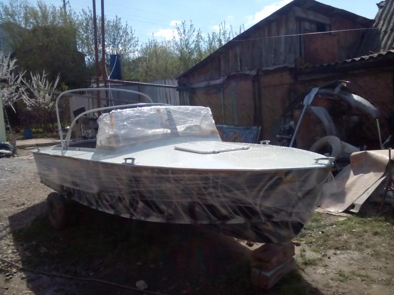

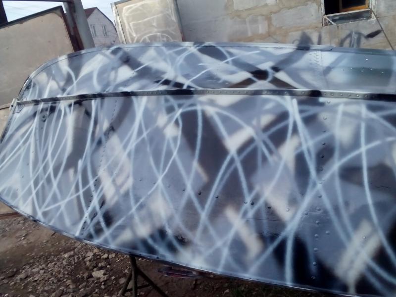

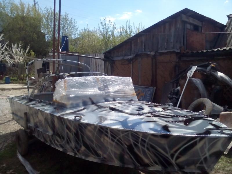

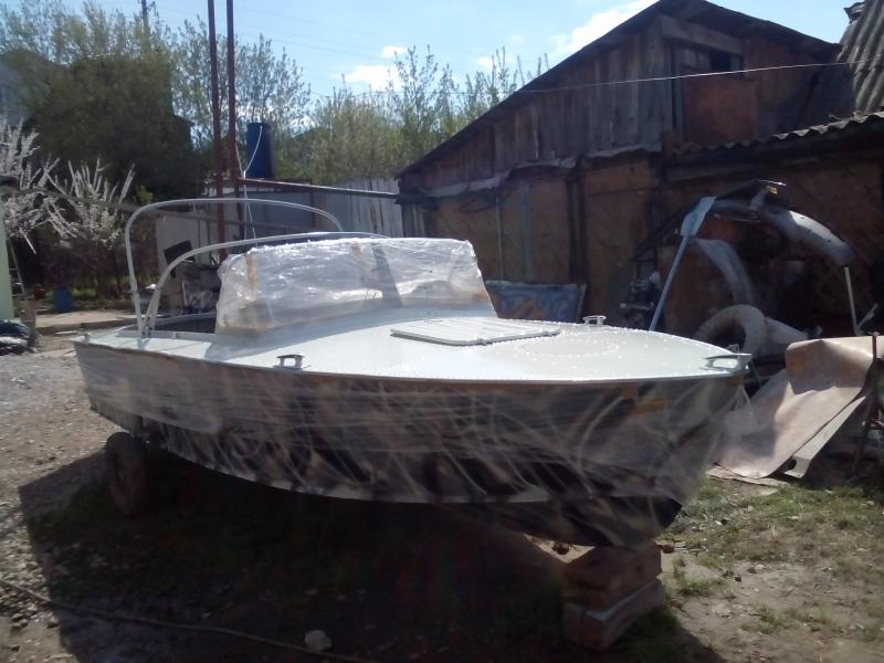

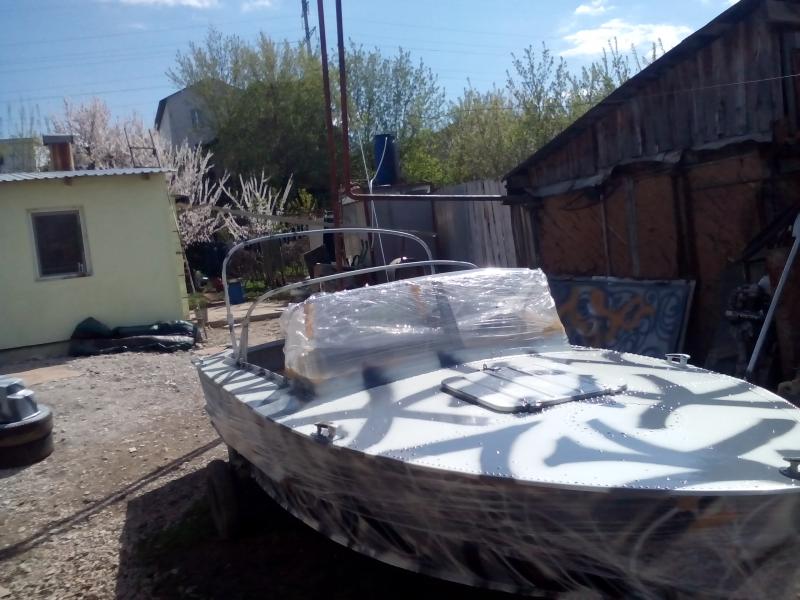

Начал заниматься пароходом, по мелочи.
кисель 64
10.06.2014
83
Энгельс
леха
гулянка, и прог2
2ч , вихрюшки

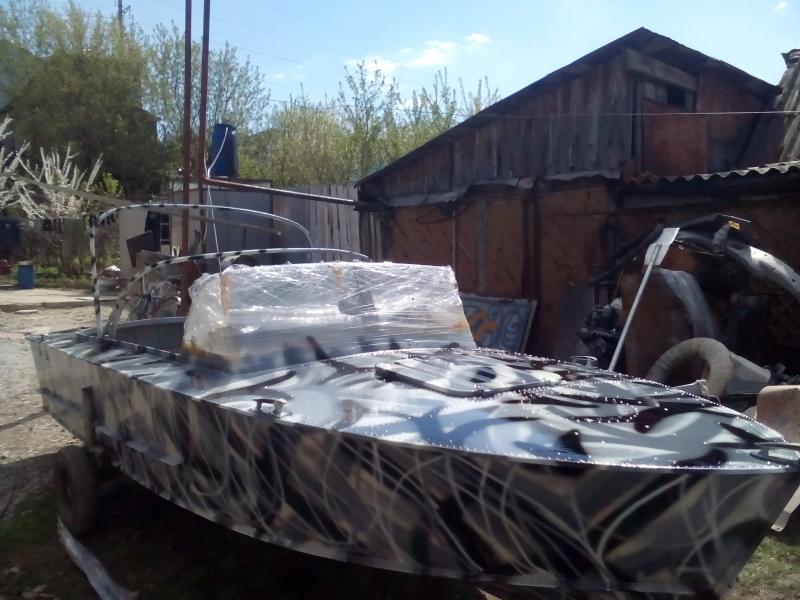

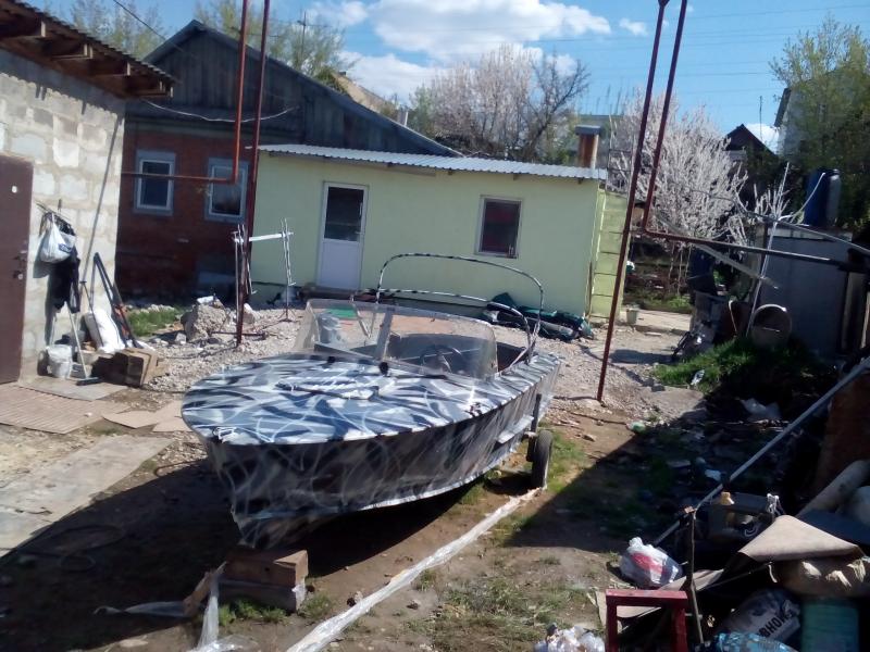

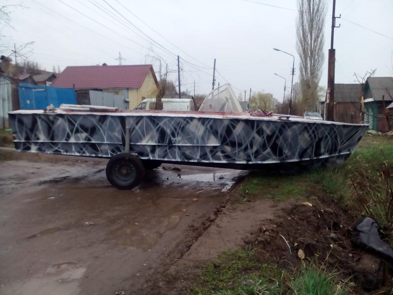

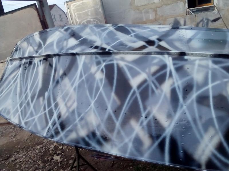

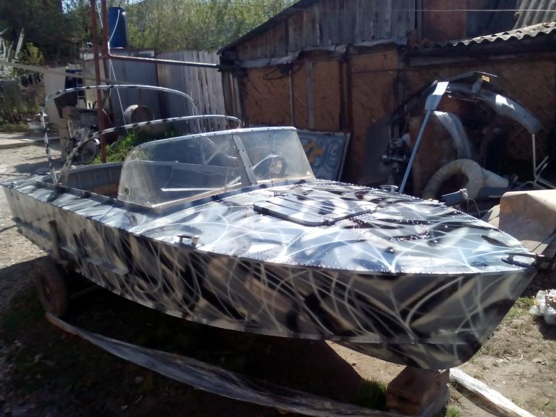

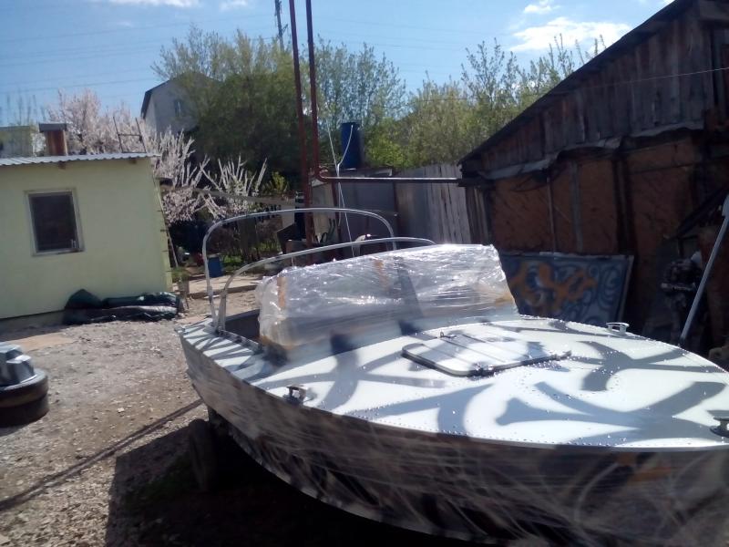

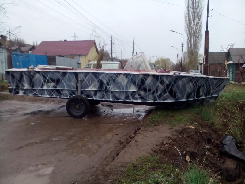

Палубу еще не доделал, нет тепла. По погоде добью.
А борта и низ вот.
Немного наляписто но как получилось.
тимур
05.10.2013
642
33
Нью стайл 434, Волжанка 44
Ямаха 40 веос, Хайди 40
:good: тонкие полоски как наносил?
кисель 64
10.06.2014
83
Энгельс
леха
гулянка, и прог2
2ч , вихрюшки
Тем же пистолетом,
Красил зять,жестянщик он.

Очень оригинально :good: ... но я сторонник классики и себе б конечно не стал так делать :D

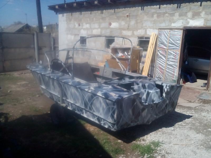

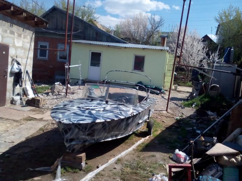

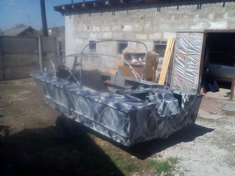

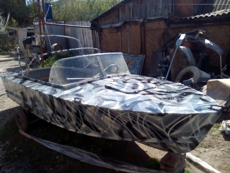

Получилось вот что, в принципе мне нравится
