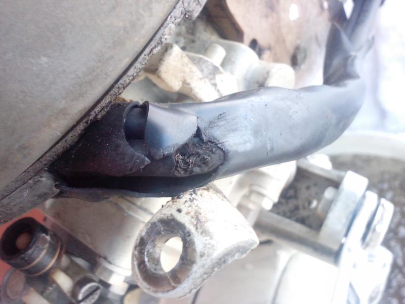

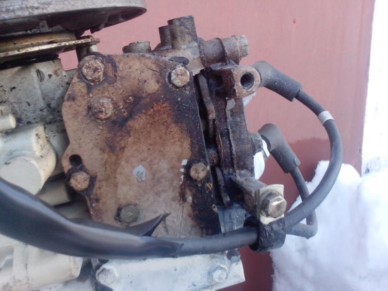

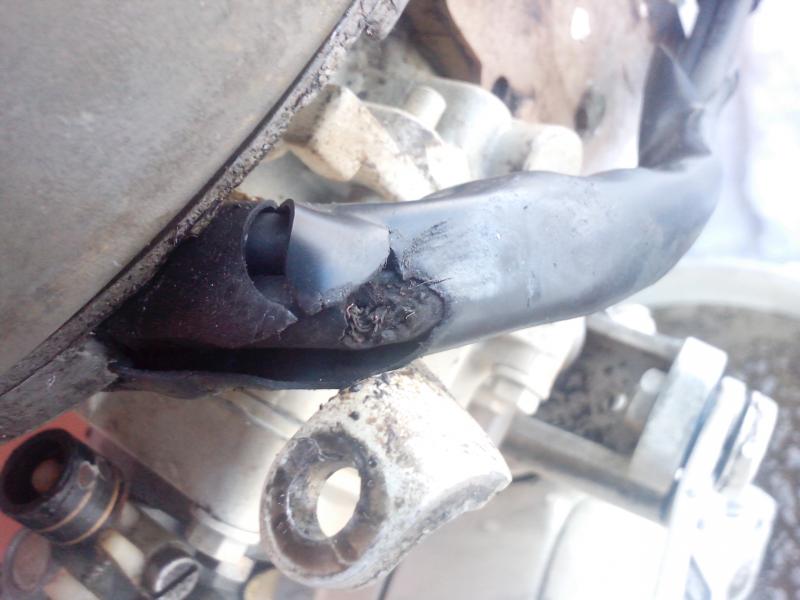

Добрый вечер. Сегодня заводил Джоника. Заводится. Как-то даже работает. Картина возникла вот такая: крыльчатка в норме, потерт один ВВ провод (в колпаке при работе отрубался один цилиндр), течет со всех щелей БН (был удален) и какая-то странная голова. На перегрев не похоже. Видимо горело снаружи. Прогретый заводится, кстати, руками за маховик.

В очередной раз убеждаюсь: барыги на "Мотолодке" крайне неприятные люди. Просил как человека перед покупкой: "выбери экземпляр поживее", "сделай фото под колпаком". Ответ: "мотор огонь", "фото под колпаком не могу сделать, ключей с собой не было".

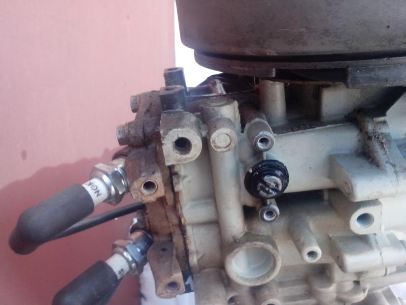

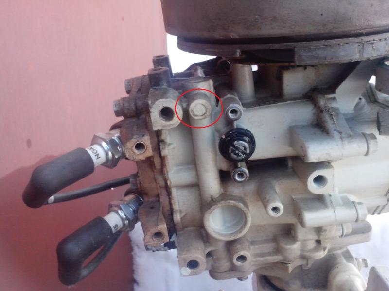

Пока пара вопросов к гуру:
1. Дайте наводку на ремкомплект БН (про Истмарин знаю, но пересыл лютый) или где купить БН целиком за вменяемые деньги?

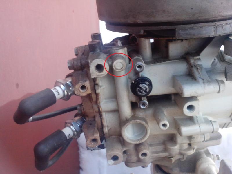

2. Если просверлить контрольку здесь?
10 041
1 494
Крышку выхлопа нужно снимать,с неё сифонило. Поменять прокладку,заодно пластину проверить,могло повести и выгнуть. БНэто бенз.насос?
Dim_pnz
18.05.2013
178
г.Пенза
Аллюр-36-2К
30DEOS, Тотошка F3,5.
Значит уже поменяли прокладку. Сегодня минут 40 тарахтел. Все ОК. Не сифонит.

Про контрольку что думаешь, Алексей? Можно сверху взять?
10 041
1 494
В принципе не нужно , на мало мощный. Делать нужно с низу.
Dim_pnz
18.05.2013
178
г.Пенза
Аллюр-36-2К
Спасибо, понял. Осталось найти подходящий штуцер, чтобы врезать его.

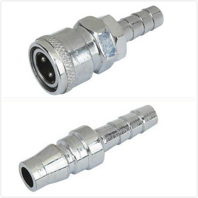

914
Возьми пневмо коннектор от компрессора с "ответкой"(в любом лабазе продаются), их разного вида - вагон, есть латунные :good: , стОят оч недорого и всегда заменить можно если что :yes:

Дмитрий, приветствую! Не про этот штуцер речь. Топливный есть. Надо под контрольку. Миниатюрный.
914
Тогда как Леша Овчинников делал - распылитель жидкости омывателя авто. Можно использовать дренажную трубочку с впускного коллектора ВАЗ(классики), стОит сущие копейки :good:
Здравствуйте,я на свой джоник 4л.с.контрольку сделал из прес масленки-удалил от туда шарик и пружинку , просверлил отверстие нарезал резьбу под масленку,отверстие делал чуть ниже указанного на фото на 2см. ,нагрел трубочку от капельницы , насадил держится даже без хомута,водичка бежит

Спасибо. Первоначально тоже думал про масленку, но решил, что диаметр резьбовой части великоват.
Но, раз у Вас все хорошо получилось, попробую масленку.
914
Dim_pnz сказал(а):
...Первоначально тоже думал про масленку, но решил, что диаметр резьбовой части великоват....
Так они ж разные по размерам бывают :yes:
