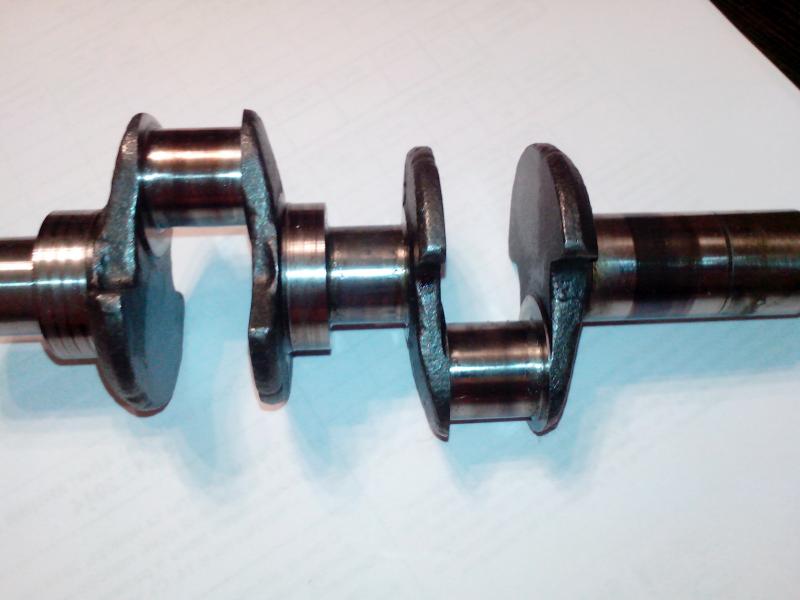

Разобрал голову, а там писец.

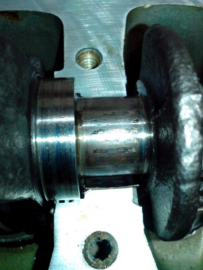

Дальше хуже

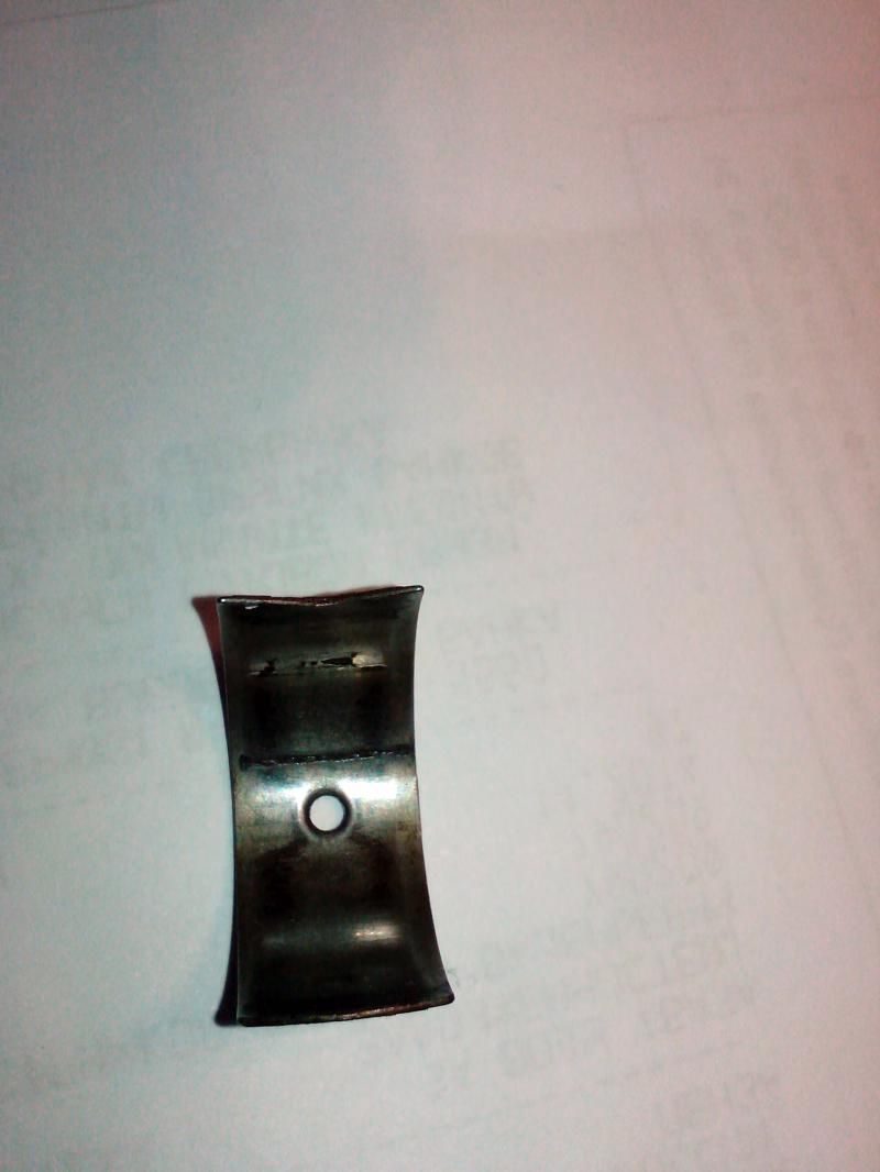

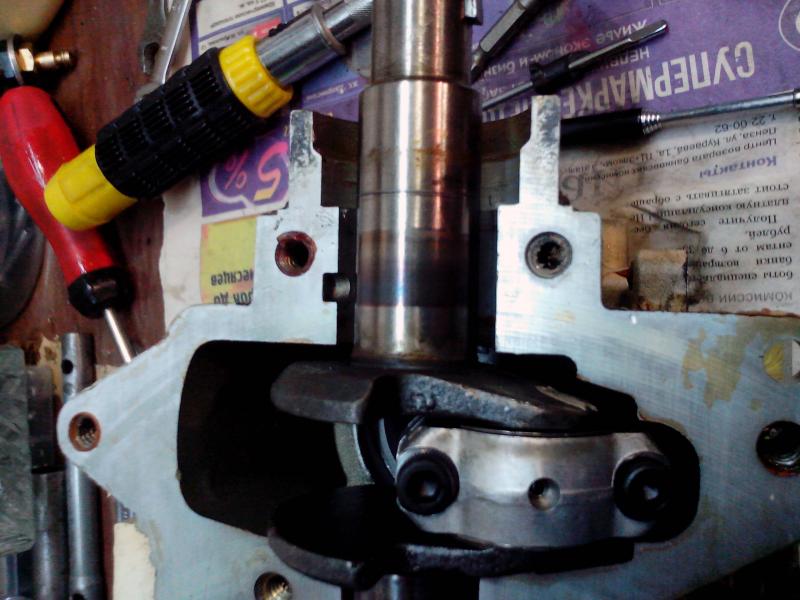

Средней опоре кранты. Шейка в раковинах, обоймы убитые, иголки квадратные. Весь КВ сине-коричневый. Перегрет был мотор прилично. Всем подшипникам тоже пришел писец. Вот такие дела.
Как он работал? Звон, конечно, был, но не до такого...

Буду неспешно искать КВ с подшипниками. Согласно иностранных источников такой шел на модели 1983-1985 годов.
