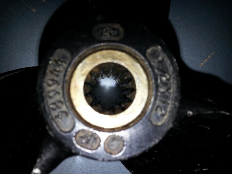

вот такой винт стоит диам.вала 15мм-шлицев 12.

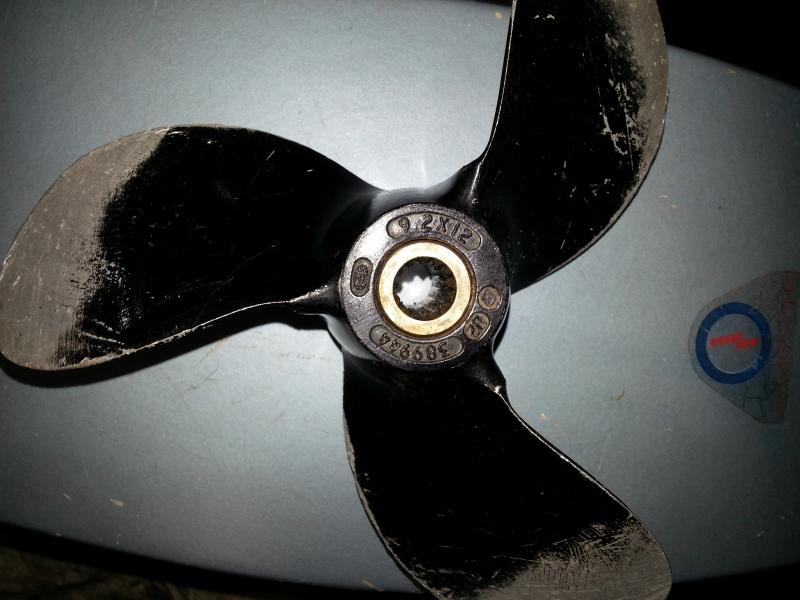

винт 9 1/2диаметр шаг 12.подскажите от чего подбирать.спасибо.

cvet
12.11.2015
89
Новокуйбышевск
крым
джонсон
Ни от чего. Там 13 шлицов. У меня такой же. Хрен найдешь его. С боатса заказать 126 у.е. где то Может под.заказ .

ну вот опять-тупик-завтра пощитаю точно шлицы.
