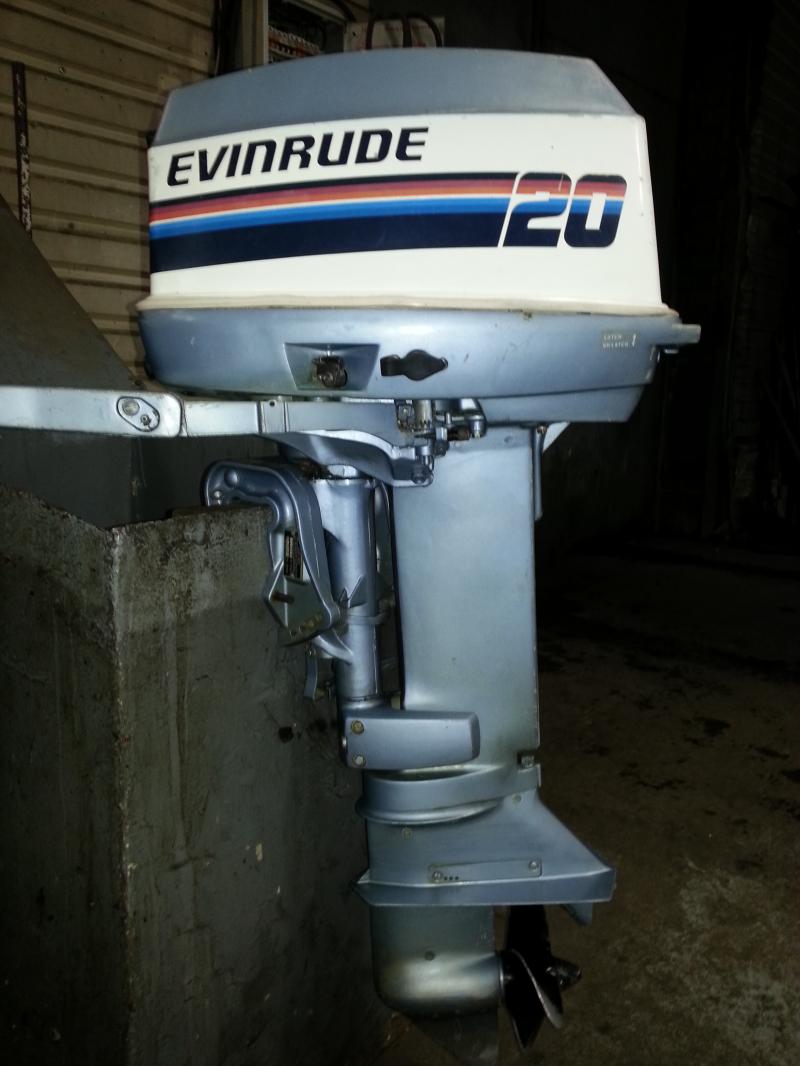

Здравствуйте Уважаемые водомоторники.Вот решил попросить помощи привез из финки мотор эвинруд 20сил годов каких не знаю -2 такта карбюратор вчера решил собрать в кучу тк.мотор перед таможней делил на чясти(голова поддон нога)сегодня собрал нет искры на верхнем цилиндре при сборке понял что на моторе стоит электронное зажигание мотор в голубом корпусе с белым колпаком на шильде написано 209BF62R бельгиец.фото если нужно скину позже.Вот вопрос где ее искать эту искру и с чего начинать.Всем отозвавшимся за ранее Спасибо.

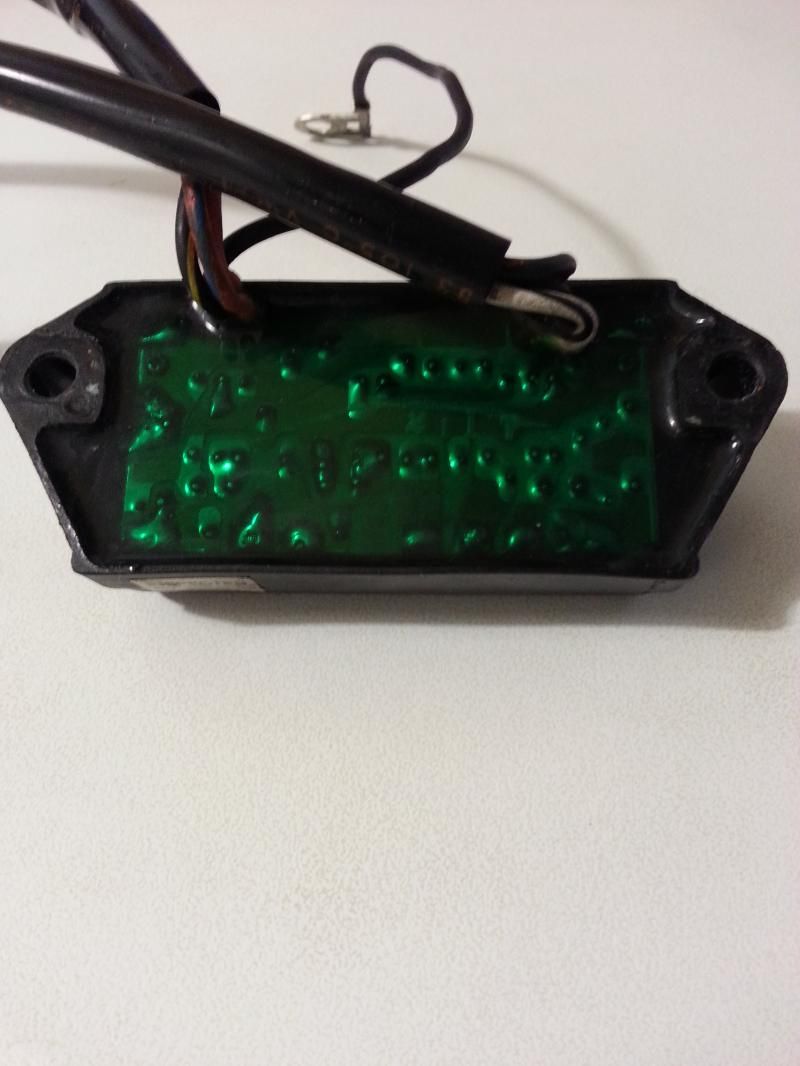

Здравствуйте. У меня была такая проблема на джонике 8лс. Система зажигания такая же как у вас. Не было искры на одном цилиндре. Менял катушки,не помогло. Оказалось самому блоку CDI пришел капец. Также где то читал,что бывает такое,когда блок накрывается,нет искры на одном цилиндре.

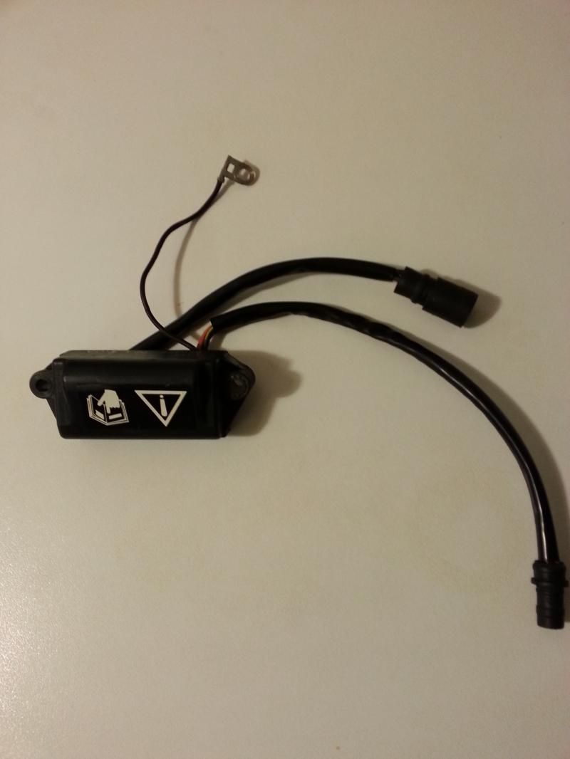

поскольку с электроникой не очень дружу думаю начать с проверки катушек может кто подскажет как их проверять кроме как на высоковольтный провод кидать свечку.не хочется сразу думать о грустном -типа блока CDI.
10 097
1 476

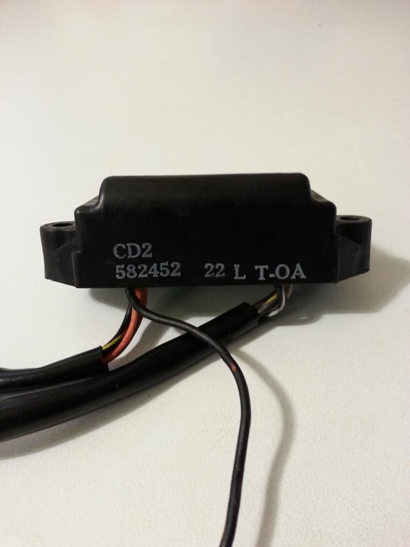

Там коммутатор двух канальный.Вероятно одному каналу кирдык. Фото сделайте будет больше ясности.Можно аналог поставить или нет

Для начала заметь на каком канале есть искра, а на каком нет, поменяй местами катушки зажигания, так ты выяснишь обе они исправны или нет. Если это CDI то его можно отремонтировать, дорогих деталей там нет, грустного соответственно тоже.

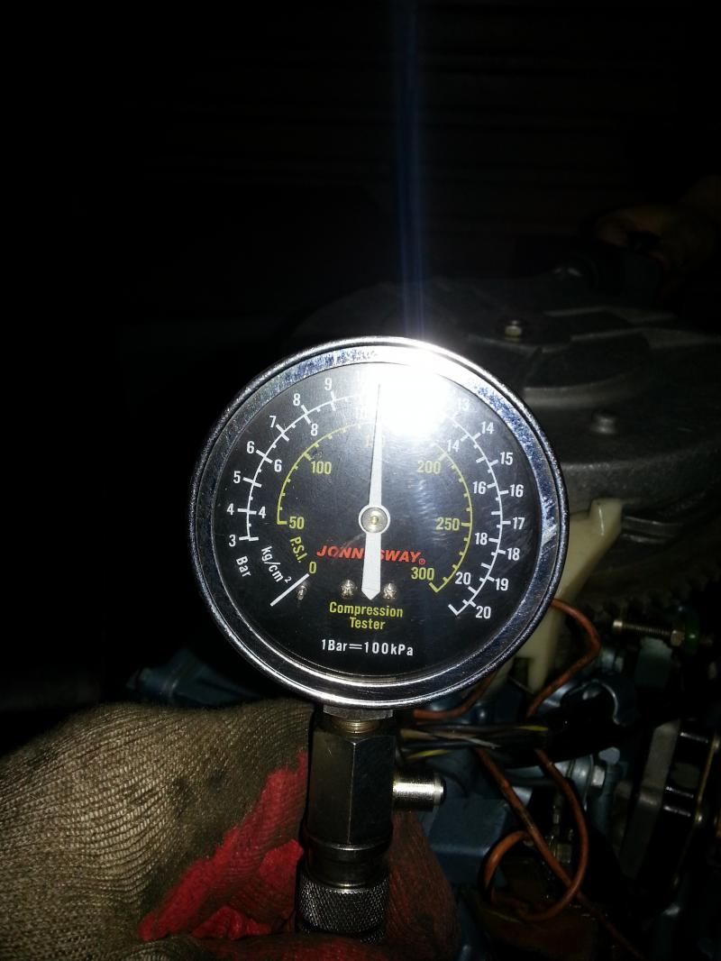

Двс. Если компрессометр не врет,то мотор у вас как нулевый. Правда верхняя компрессия,это не показатель,что мотор будет работать идеально. Сталкивался с проблемой на джонике 9.9. Там компрессия была по 8.5 в обоих цилиндрах,но мотор отказывался нормально держать холостой ход. При разборке выяснилось,что зазоры на замках колец слишком большие и моторчик не мог всасать всю смесь в камеру згарания. На оборотах от 1000 и более,работал отлично,заводился тоже прекрасно,как холодный так и горячий,а холостой ход не держал.

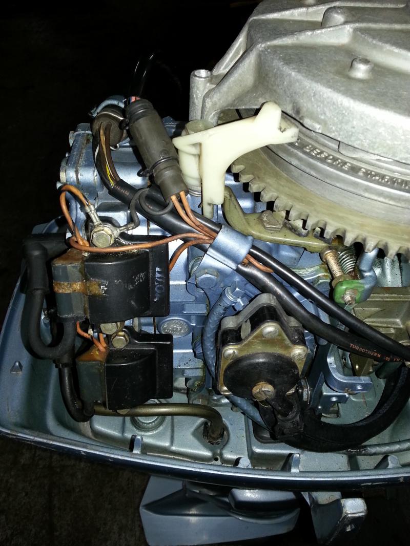

там-же из катушек высоковольтники(провода) не вынимаются-или я не внимателен.

Там провода вынимаются,они одеваются на катушки так же как на свечи. С мозгов идут два оранжевых провода к катушкам,поменяйте их местами и проверьте искру,если на катушке которой не было искры она появится,а на другой пропадет,то ясно,что катушки не причем. Даже если сами мозги накрылись,то не расстраивайтесь,т.к часть эта не редкая и не такая уж и дорогая. Возможно,что есть люди,которые могут починить,но там все залито каким то клеем,чтобы защитить от попадания влаги.

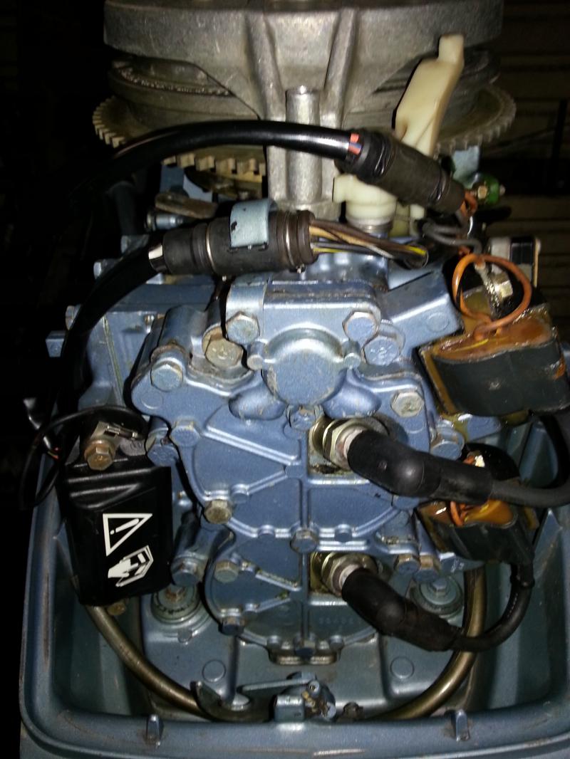

Высоковольтные провода которые идут от катушек к свечам вынимать не надо, поменяйте катушки вместе с ними, провода которые не вынимаются из катушек поменяйте в разъеме. Это самое первое и необходимое что нужно сделать чтобы определить неисправность.

провода вв из катушек не вынимаются а которые идут из мозгов два ораньжевых они впаяны в катушки если только в разъеме их поменять местами.а если катушки рабочие куда далее глядеть?

Если катушки обе целые, то нужно будет проверить сопротивления обмоток под маховиком с помощью мультиметра, для этого нужно отсоединить разъем от CDI......, короче подробней объясню когда с катушками разберёмся.

Да,моя ошибка. У вас еще катушки старого бразца. Я как то просмотрел это на фото. Может тогда в катушках дело.

На верхней катушке,в месте где в.в провод входит,есть что то напоминающее клей,силикон твердый? Такое ощущение,что пытались заклеить трещину или кто то пытался вынуть провод и отломил кусочек пластика катушки? Может в этом дело?

Спасибо большое что помогаете завтра проверю катушки потом отпишусь-да на верхней катухе было что-то типа клея такое впечятление чем-то залита.
