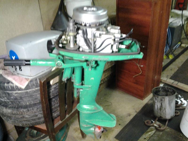

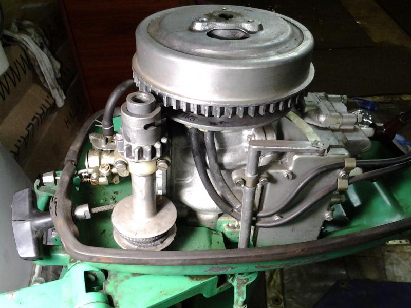

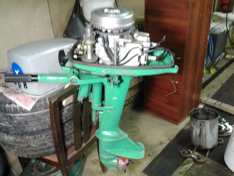

Здравствуйте форумчане,достался мне почти даром ветерок 8,1974года выпуска,ульяновский завод,прежний хозяин тем летом плавал,говорит мотор рабочий,я только проверил искру-есть,хочу поставить электронное зажигание,дайте совет какие полезности еще проделать
10 097
1 476
Есть тема Танкиста о Ветерке. Там все полезные доработки, особливо по карбу,заслонку переделать и т.д.

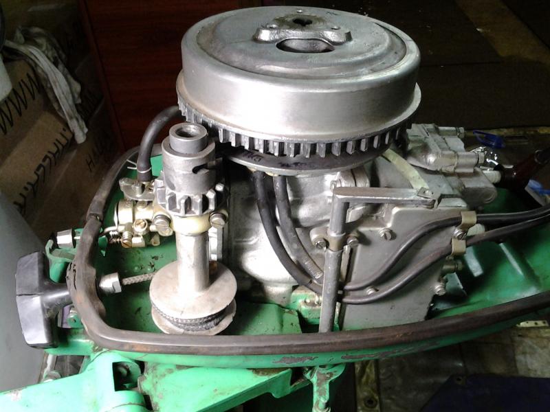

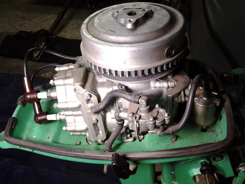

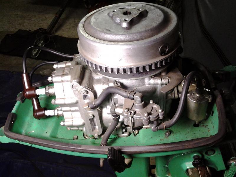

Вот и стал счастливым обладателем новенького мотора Ветерок-8М 1992 г.р. был на консервации - ни разу не заводился. Читал много инфы прежде чем купить, но все-таки решился. Кое-что сделал, прежде чем заводить: прочистил бензонасос, карбюратор от стружек, поменял шланги. На одном из топиков говорили о том, что производитель в подарок к новому мотору сыпет щепотку алюминиевых стружек. Масло в редукторе пока не стал менять - посмотрел вроде бы светлое и не стал заморачиваться пока, хотя уже прикупил. Не стал ничего регулировать (ну кроме карбюратора и расконсервации) - хочется же поскорее завести, попробовать... вобщем в предвкушении чуда, что он заведется и будет работать как часики, но... Поставил газ в минимальное положение, чуть прибавил газку подкачал грушей и начал заводить за маховик. После 6 раза понял, что он не подает признаков жизни. Посмотрел, поступает ли бензин в карбюратор, сняв с него шланг все ОК. Досмотрел, что на румпеле есть заводская метка на точку рукоятки и само тело румпеля нанесена краска - видимо в этом положении на заводе заводили. Выставил эту метку несколько раз дернул и мотор немного хрюкнул, но не хотел заводиться. прибавил еще на 3мм газу и... о чудо он завелся, но начал работать на очень высоких оборотах, поэтому сразу сбавил газ и он заглох. Затем завелся с первого раза, но опять на больших оборотах, выставил более-менее средние обороты и он немного поработал, но работает неустойчиво - если не подгазовывать, то где-то с минуту, когда начинает глохнуть пробовал со шприца плеснуть бензин - тоже глохнет. В общем Я с ним еще толком не занимался. Хочу посмотреть на зажигание, отсюда вопрос - как снять маховик, точнее его зафиксировать? Предполагаю, что открутив 3 винта на их место закрутить болты подлиннее (2шт) и зафиксировав отверткой открутить основную гайку, но боюсь болты сломаются. Есть еще какой-нибудь безопасный способ? Полистал инструкцию, но ничего не нашел.
weilder
11.09.2015
108
Сумы
Шельф-310
Москва10,Ветерок8

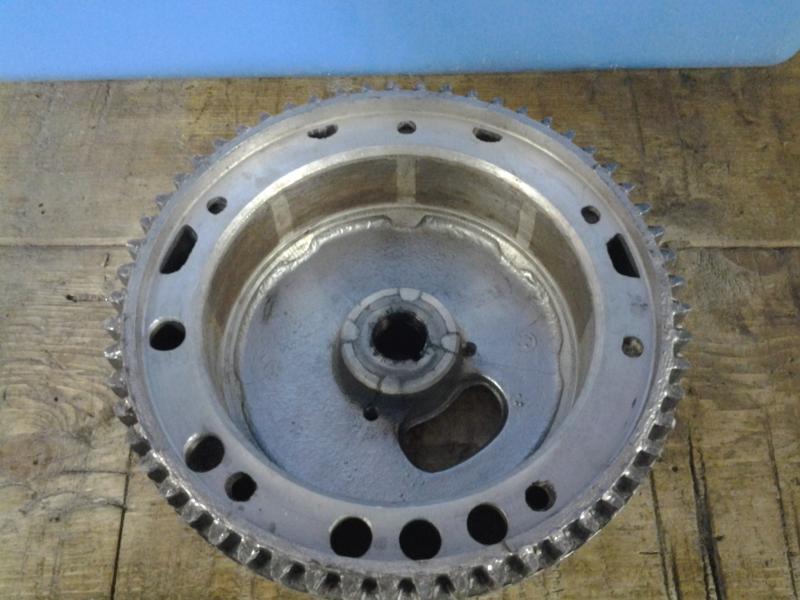

Гайка должна открутится без проблем(я придерживаю маховик рукой),но дальше нужен съемник.Чертежи поищи на форуме.

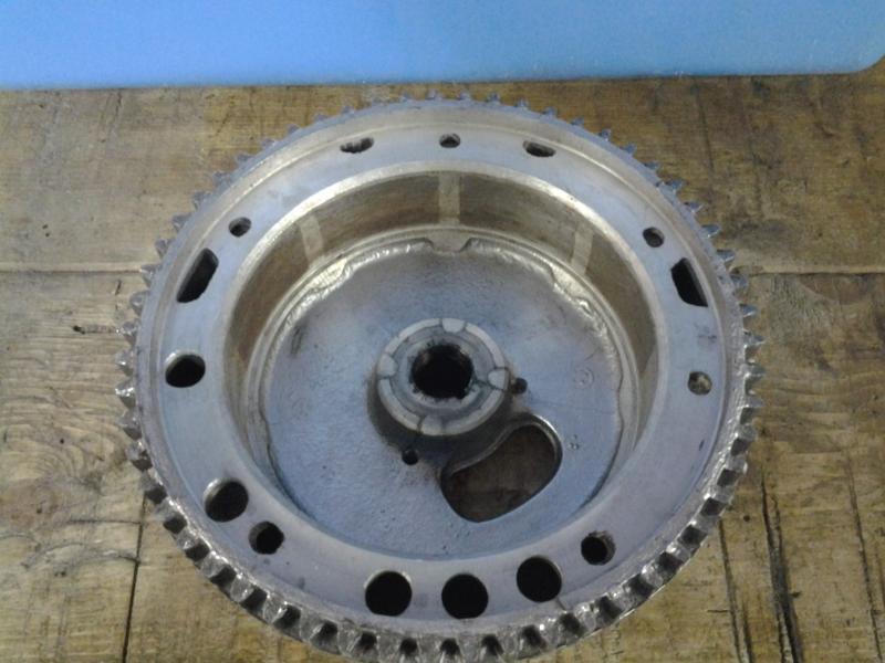

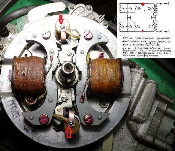

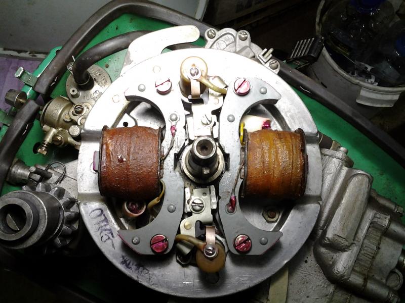

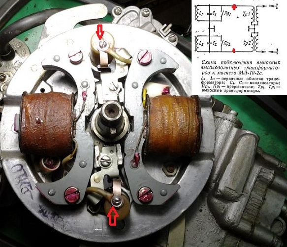

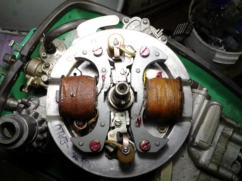

А в зажигании не на что смотреть собственно, если мот 92 года там мбэ-3 или 4 стоит, контактов нет.
А маховик открутить легко и просто, берешь монтажечку, либо отвертку потолще, и заклиниваешь маховик в зубьях, используя близлежащие выступы блока как упор и откручиваешь гайку. По твоему способу винты на 6 ты точно загнешь. Снять маховик, если нет сьемника, тоже легко, желателен помощник, поддеваешь с двух противоположных сторон маховик отвертками, даешь натяг, опять же отталкиваясь от блока и резко, но не сильно, тюкаешь по квалу молотком, предварительно навернув гайку, да бы не забить резьбу, маховик слетает враз. Только не бей по маховику снизу, это бесполезно, только испортишь зубчатый венец.

Зажигание себе недавно тоже перепаял, еще не пробовал, катушки в перемотку отдал(вам не надо), а кореш уже поставил, говорит есть искра. :yes:
Здесь тема, фотки есть, видео есть. topic5432-25.html#p224326
