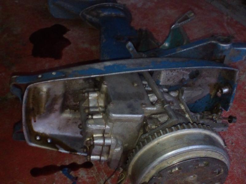

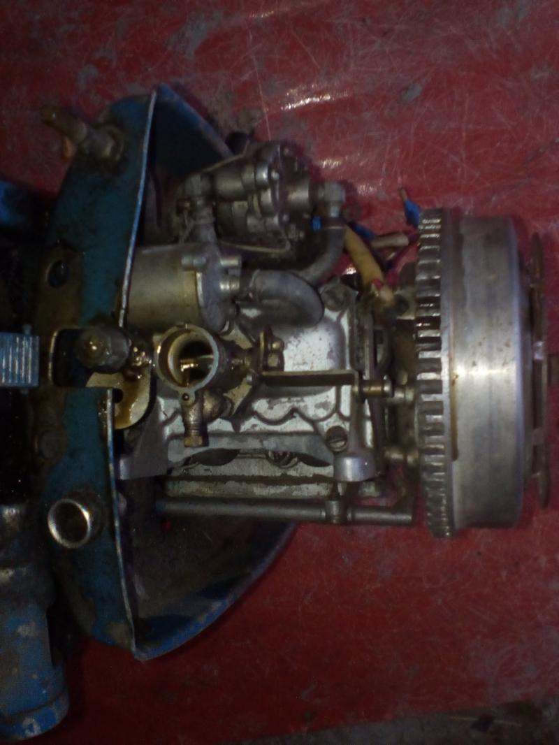

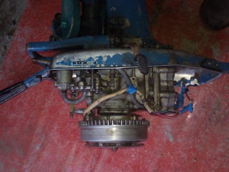

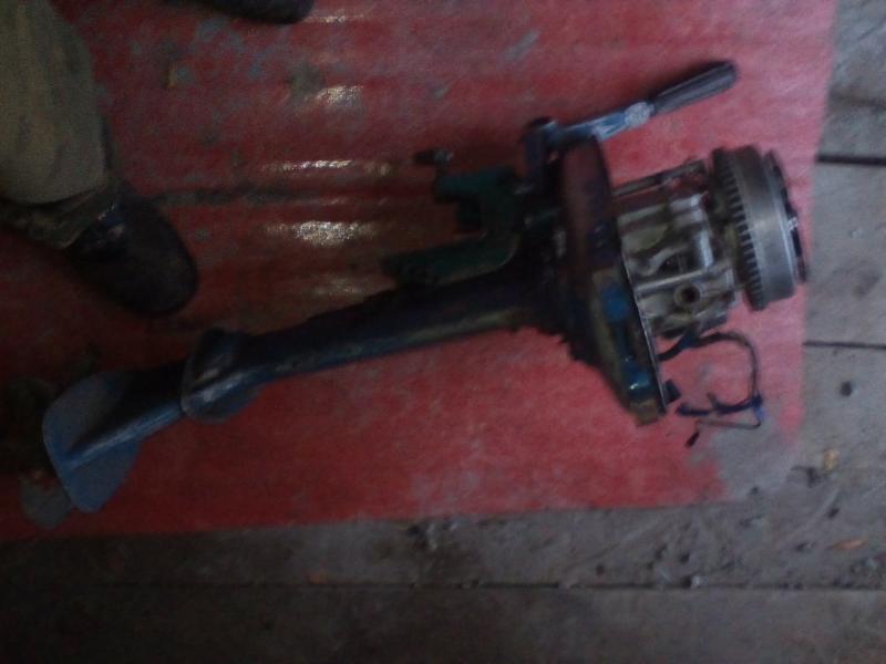

Здраствуйте форумчане! История такова, спросил я у колеги по работе есть ли у него запчасти на Вихрь, оказалось есть, только не запчасти а мотор целиком, вмести с которым одал мне впридачу Ветерок..., за что ему огромное спасибо. Давно хотел запосной мотор на подобии ветерка. Вобщем по ветерку, мотор только без катушек итсвечей, остальное все вроде на месте. Времени у меня сейчас нет на ремонт, по этому привез и залил в цилиндра масло, пусть ждед своей очереди.
Дак вот вопрос к знатокам по ветеркам.
1. Какой это ветерок. (См. Фото ниже)
2. Какие запчасти следует сразу заказывать.
3. Проблемнын места.
4. Что нужно и можно модернизировать.
5. Какое зажигание лутше ставить и какие катушки тлм. Как я понял на нем стоит контактное т.к. стоит тяга идущая под маховик как на старых вихрях.

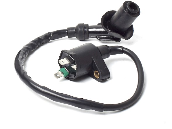

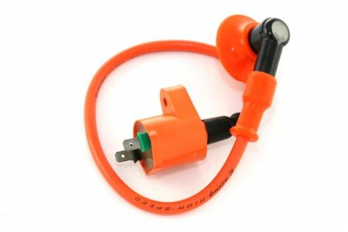

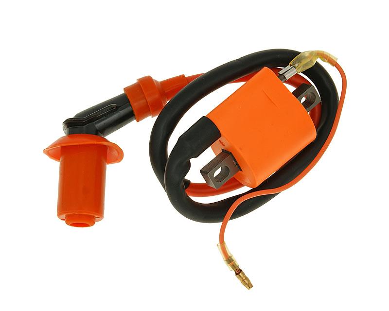

это Ветерок-8М тут уже подшипник в ВШГ вместо втулки, зажигание электронное МБЭ-3 его лучше сразу сделать и забыть что оно стоит на моторе, по зажиганию снять померить сопротивление катушек, вроде так накопительная около 820 Ом управляющая 50-55 Ом, перепаять все элементы на импорт тиристоры BT-152-800R, диоды 1n4007 или FR-207, кондеры импортные 1мкф 400 или 630 вольт, резисторы можно не трогать...Катушки поставить от скутера китайского, можно оранжевые типа тюнинг на них искра получше, бронепровода с медной жилой, колпачки как на фото стоят они 100 руб. пара силиконовые они обжимаются на провод(провод зачищается где то на сантиметр подворачивается и обжимается еще лучше припаять тогда вообще на вечно! :good: ) и с ними никогда в жизни не бывает проблем...сразу поменять сальники импорт есть темка по сальникам и подшипники можно SKF...а там уже по мере разбора будет видно...доработать все стыки в двигателе напильником, сделать гидрозатвор тоже темка есть где то...а вообще можно почитать ветерок супер стар 1,2,3,4,5 там все подробно написано о доработки, и про зажигание есть подробно...крыльчатку можно поставить вроде от ямахи 9.9 или китай аналога они не проворачивается во втулке... свечи NGK B-4H

Спасибо тебе Владимир! Основу подсказал. Катушек не было на нем, слышал что с мопеда хонда дио подходят?
Да да именно с него, есть обычные черные, а есть типа на тюнингованые хонда дио, они оранжевого цвета, мне они больше нравятся... только бронепровод и колпачек от них можно сразу подарить кому нибудь...и поставить как я писал выше :good:
Позволю не согласиться .Это больше похоже на Ветерок 8Э,Смотри форму АКП,так что ВШГ могут стоять втулки.

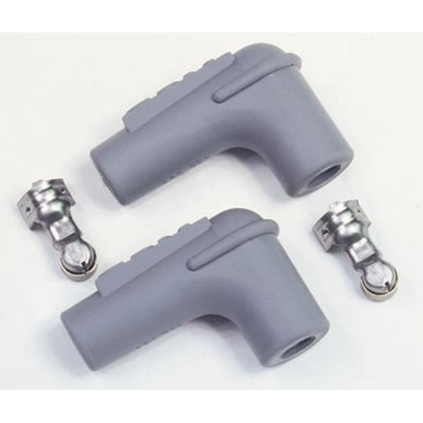

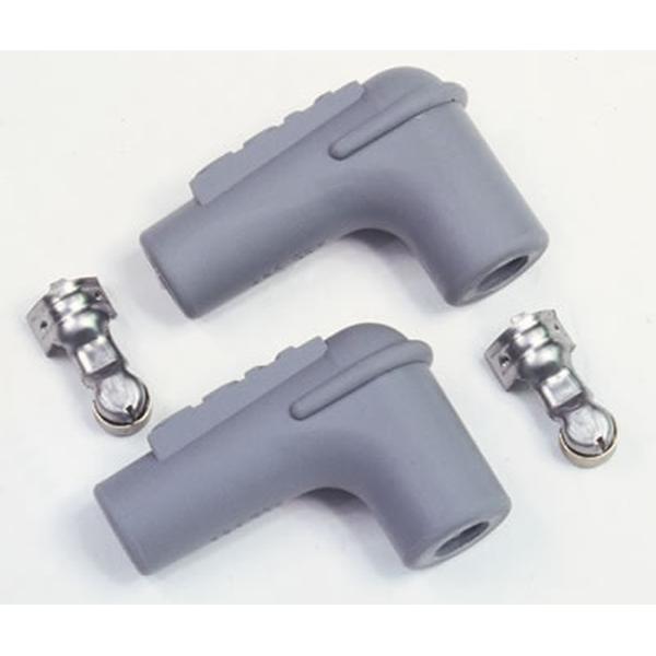

vovan944,где такие колпачки берёшь?
" колпачки как на фото стоят они 100 руб. пара силиконовые они обжимаются на провод(провод зачищается где то на сантиметр подворачивается и обжимается еще лучше припаять тогда вообще на вечно! :good: ) и с ними никогда в жизни не бывает проблем.."
