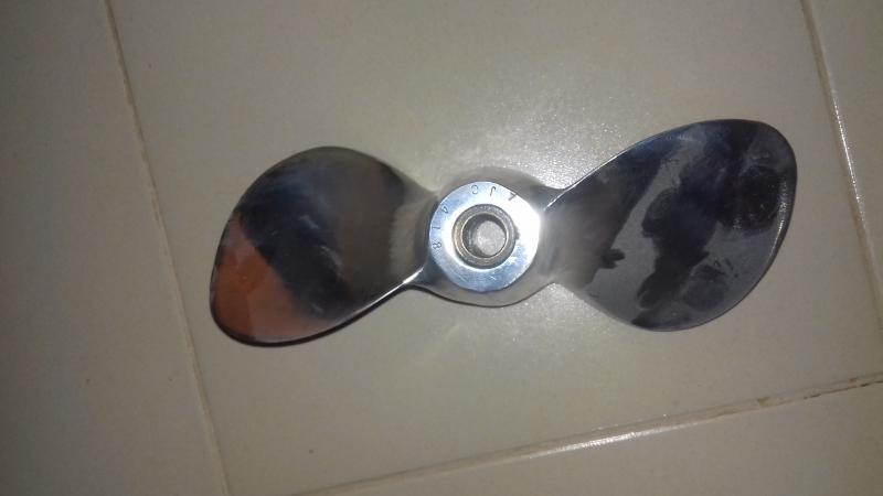

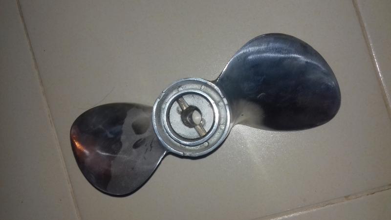

TGKUl3kDKqg[/url] скорость на холостых 3 км на оборотах 35 км в легкую переставлял винт на двух лопастном как ни странно 27-29 с натяжкой что за винт не понятно ни каких номеров на нем нет
garik64
14.11.2013
1 466
626
МОСКВА
Вот на этом винту скорость 27-29 с натягом как ни странно ожидалось по лучше может кто подскажет в чем прикол ? параметры винта е разобрать заполированно
911
Скоре всего просто шаг меньше, а если затерты надписи, то только "горка" даст ответ :pardon:

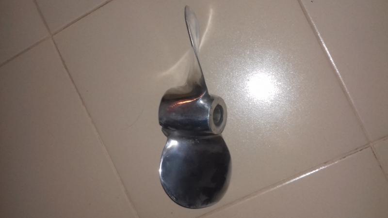

garik64
14.11.2013
1 466
626
МОСКВА
вот есть вопрос на винту 9\1\4\11 скорость 35 км я хочу отправить этот винт в питер к спецу который переделывает винты, под какой размер посоветуйте его переделать?
911
garik64
14.11.2013
1 466
626
МОСКВА
garik64 сказал(а):
...под какой размер посоветуйте его переделать?
Обороты то какие с ним были? :unknown:
про обороты не скажу тахометр не поставил батарейке кирдык но явно ощущение что идет не в полную силу даже на трех лопастном 9,1\4\11 и то кажется что нужен 12 шаг
макс н и
24.10.2015
300
СПБ
максим
Групер 380
Эвинруд 6, Москва 10,Крайслер 9.9
garik64 сказал(а):
бери стазу 13-й. будет лучше
911
Не многовАто? :? ... ИМХО лучше сначала батарейку в тахе поменять :D

На счёт винтов. В старом Эвинрудовском, 1970 года каталоге указано, что винт на 18, что на 25 идёт 9х10, опционально 9Х9. Разница у этих моторов в оборотах: 4000-5000 для 18 и 5000-6000 для 25. Моторы естественно оба 360-ти кубовые.
serdgik-m
27.01.2016
99
Томск
seapro l280p
johnson j10reer
Я на Ямаране 380 вдвоем на своей 15ке с перекрутом хожу с 10 винтом, 6550 где то, с 12,5 шагом - с недокрутом, 5200. Надо 11 шаг :)
garik64
14.11.2013
1 466
626
МОСКВА
У меня есть два винта 9/10 и 9/11 на 11м в одног скорость 35 км но обороты не мерял
ученик68
28.10.2014
305
г. Северодвинск
Анатолий
Компас-380;катамаран UREX 5,00 м
Джонсон 20; 9,9(15);8 и 4; Эвинруд-6.
Для 15-шек начиная с 1974 г.в. 6500 оборотов, нормальный рабочий режим. В некоторых каталогах указывались даже цифры 6000-7000. У garik64 мотор древний, предшественник 360-ти кубовых 18-25. Думаю, что 5000 об. для неё предел.
