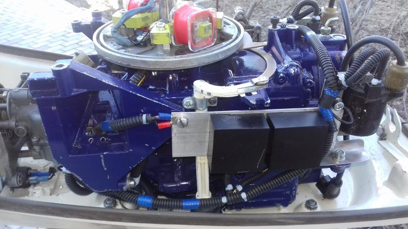

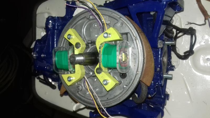

Пока ищется прокладка гбц решил занятся зажиганием,благо Леша Овчинников не далеко живет :D

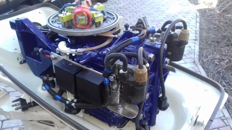

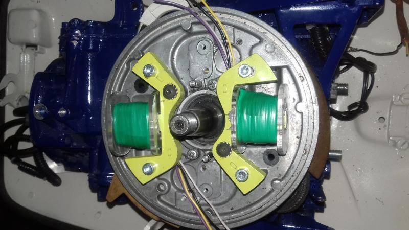

Всем привет был сегодня у Алексея Овчинникова немного прибарахлился и прикинул как получиться,хотел делать оригинальные но передумал,только без е-тес

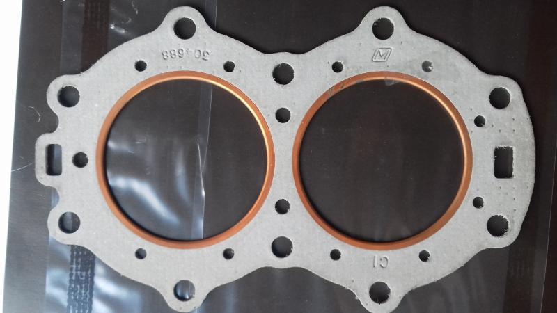

доставка не кусается а грызет,я заказал с ебея только с кипра и прокладка обошлась в 1365 руб,правда через кошелек друга,своего нет пока,жду в ней вся задержка,правдае сть фирма в москве делает гбз прокладки узнавал до 2000 тр на мой эвинруд 15,но это с чертежом

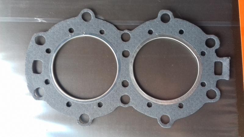

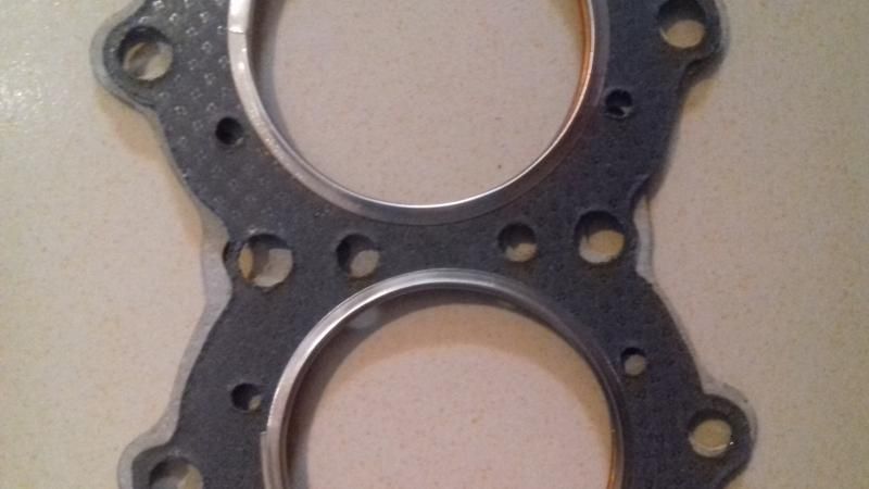

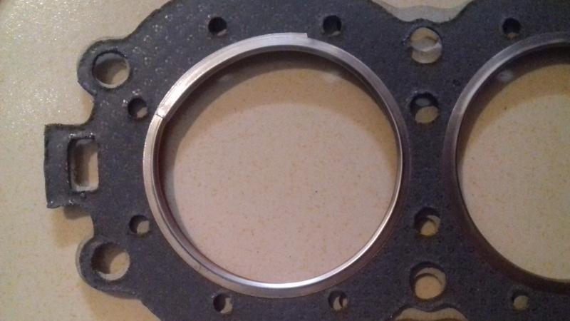

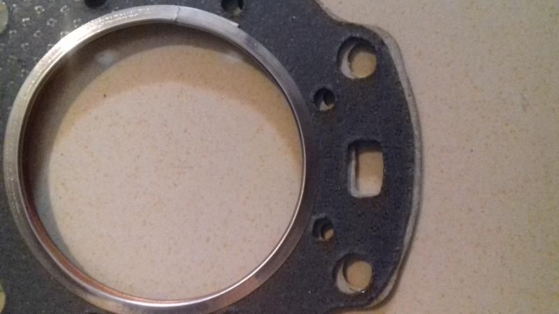

Всем привет пришла прокладка с эбея и вот результат на мой мотор она не подходит хотя и заказана по номеру в мануале не совпадают дырки под шпильки,хорошо что заказал у нас по головке сделали,теперь начну собирать,по фото видно разницу,можно конечно перебить но пока пусть лежит на всякий случай
макс н и
24.10.2015
300
СПБ
максим
Групер 380
Эвинруд 6, Москва 10,Крайслер 9.9
что то заводская какая то маленько косая?или так кажется?

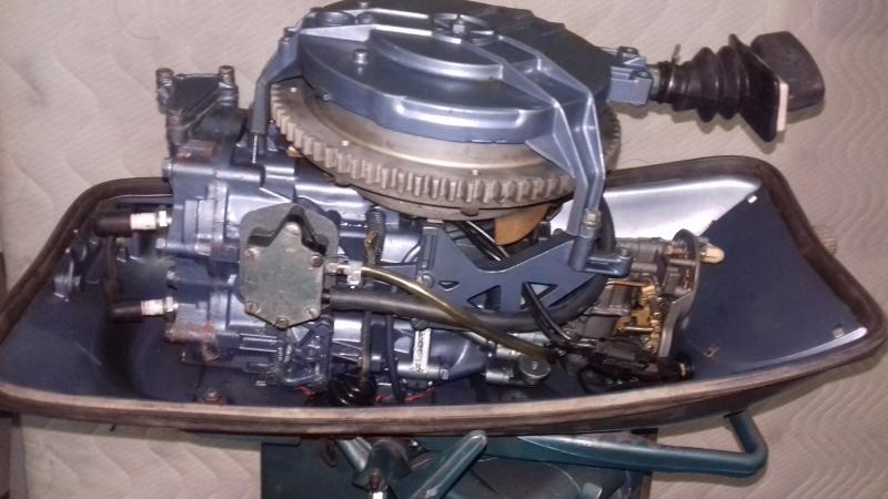

Всем привет ,дело движется к концу вчера пытался завести но лопнула пружина ручного стартера,опять задержка :roll: :unknown:

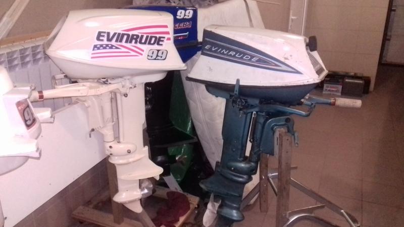

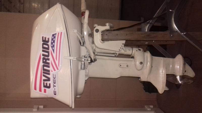

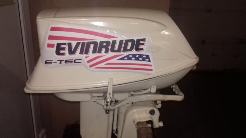

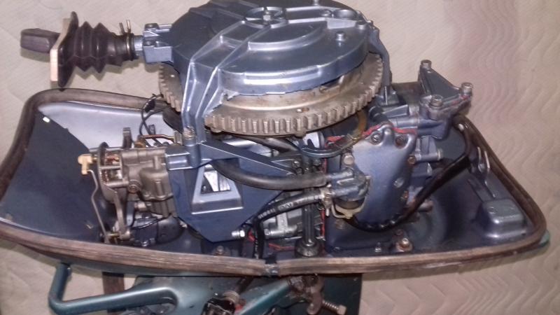

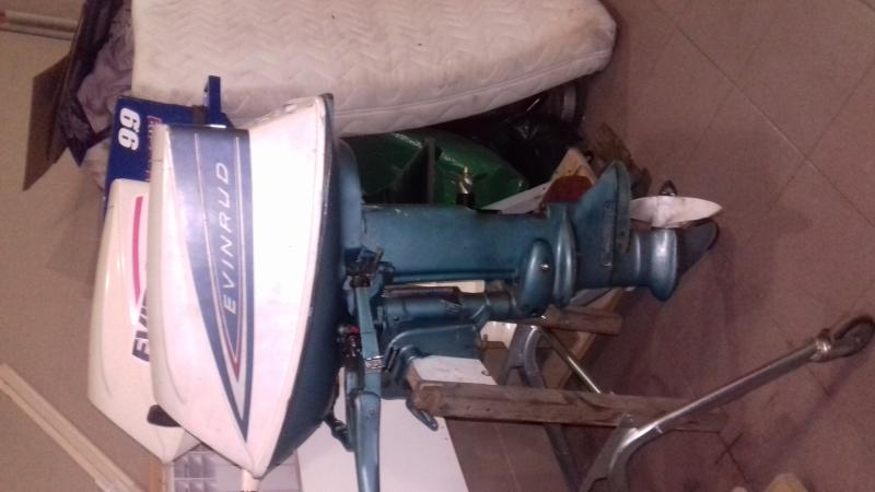

Всем привет хочу поделиться новость купил родного брата своему эвинруду работой на ближайшее время себя обеспечил :D топерь можно и джоника продать
ученик68
28.10.2014
305
г. Северодвинск
Анатолий
Компас-380;катамаран UREX 5,00 м
Джонсон 20; 9,9(15);8 и 4; Эвинруд-6.
Поздравляю. По наклейке на колпаке 1964 год. С родными наклейками, на мой взгляд, смотрится лучше.
garik64
14.11.2013
1 466
629
МОСКВА
сначала на первый хотел сделать наклейки в оригинале но решил Лешу не заморачивать из за разового заказа подобрали то что было,на второй у Алексея есть такие точно только с российским флагом и цвет будет другой

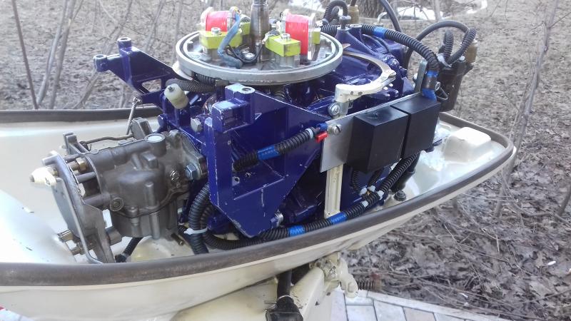

Всем привет вот и закончилась эпопея востановления Эвинруда 15 ,завтра буду заниматься настройкой

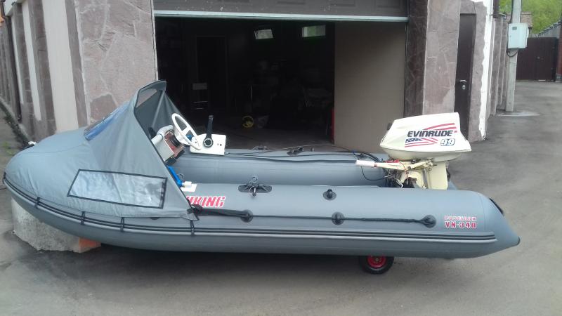

Примерка к лодке

Спасибо отчет будет как только троса куплю сразу при первой возможности на воду,поменял машинку а троса мои не подходят вот и пролетел на майские
