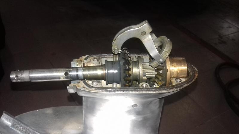

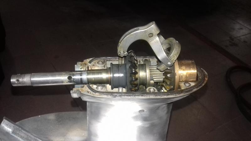

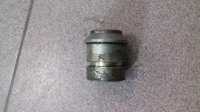

разобрал редуктор все супер только сальник под замену подскажите как вытащить?
William
30.07.2014
337
31
Киев
Wiking Seetörn 410, Крым-М
Johnson 35 (80-го) + Много-много Джоников и Эвинов...
С противоположных сторон просверливаешь отверстия, заганяешь туда саморезы и пытаешьсы выкрутить)))
но, как показывает практика, таким образом можно вытянуть каждый пятый сальник.
Я всегда аккуратно плоскогубцами сальник перекусываю и по кускам достаю, главное не поцарапать корпус
garik64
14.11.2013
1 466
629
МОСКВА

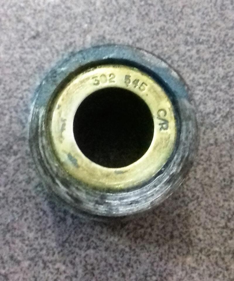

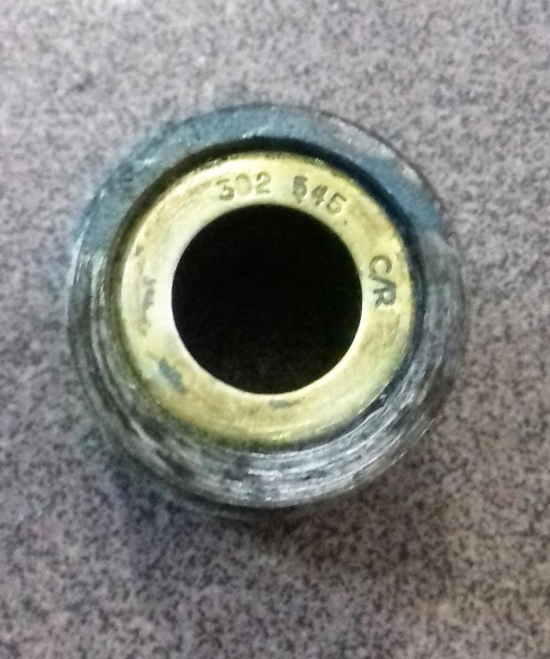

с противоположной не получится там втулка и ее нельзя сверлить меня интересует что за латунная штука это просто шайба которая закрывает сальник или это сам сальник
William
30.07.2014
337
31
Киев
это и есть сальник в латунном каркасе

с противоположных сторон имеется ввиду в сам сальник лицевой стороны, по краям...

При помощи обратного молотка, сальники из редуктора вылетают на ура. Даже спаренные. :yes:

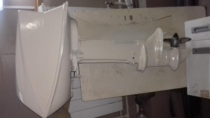

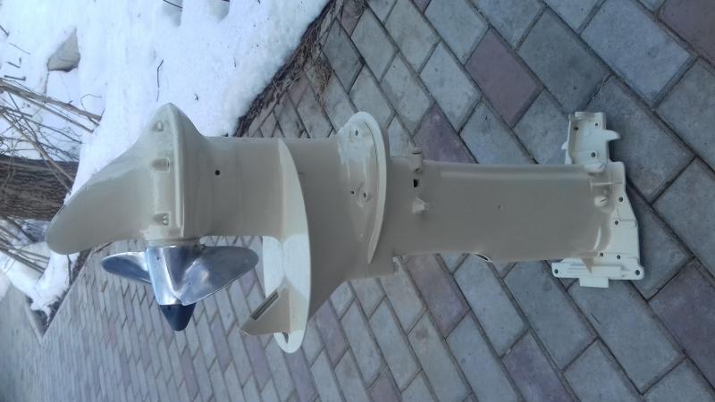

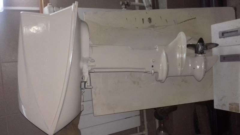

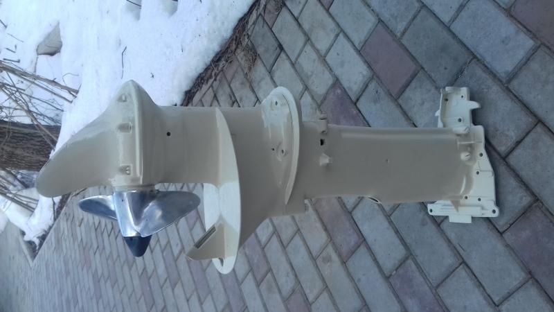

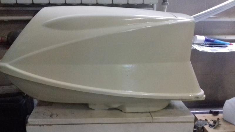

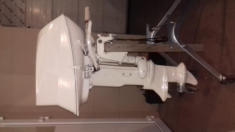

Всем привет сегодня занялся покраской и напартачил то ли кислотник то ли хрен знает что но после покраски появились подтеки придется устранять,на фото может не видно но есть
garik64
14.11.2013
1 466
629

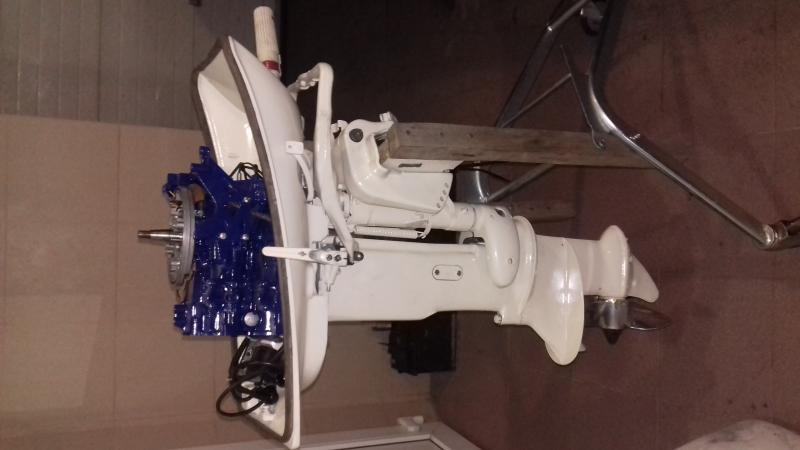

МОСКВА

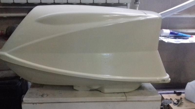

первый прикид как будет смотрется
zavitay
04.07.2012
6 355
385
Стрела
Подтеки,это отсутствие мастерства! Главная ошибка,хочется все укрыть за один два раза. Лучше три четыре тонких слоя. Чем два но жирных. Первый слой красишь и ждешь,пока липнуть не начнет. Затем следующий так же. Последний слой можно дать пожиже для блеска. Ну и опять же опыт при нанесении краски и качество оборудования. Теперь лучший вариант,ждать пока высохнет и по новой запылить. Я мелочь в бане сушил. Чем красил кстати?
garik64
14.11.2013
1 466
629
МОСКВА
глупость моя в том что я ободрал ногу,не нужно было этого делать краска на эбокситной основе держится отлично но и цена 616 руб баллончик,на мотор нужно три,нужно было зашкурить мелкой наждачкой и все,а красил условий нет ни каких в гараже можно сказать на коленке,ну ни чего подчищу и подкрашу

Компрессор нужен.С баллончика это не покраска.

компресор есть условий нету я на квартире и лексус в гараже служебный,так что зимой не развернешься

арктур
13.01.2016
Bush 350
Джонсон 15
Скажите, а колпак мотора этой же краской красили что и сам мотор ?
garik64
14.11.2013
1 466
629
МОСКВА
да такой же держится не плохо ,нашел сайт где по 284 за 6 шт,еще сегодня купил сальники в редуктор

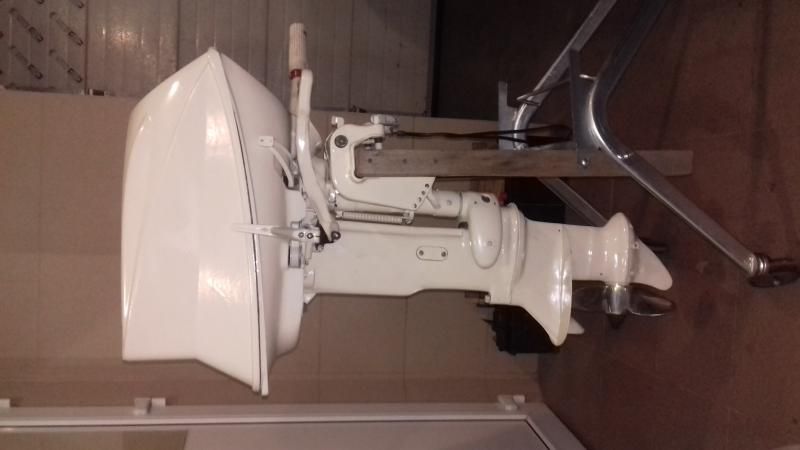

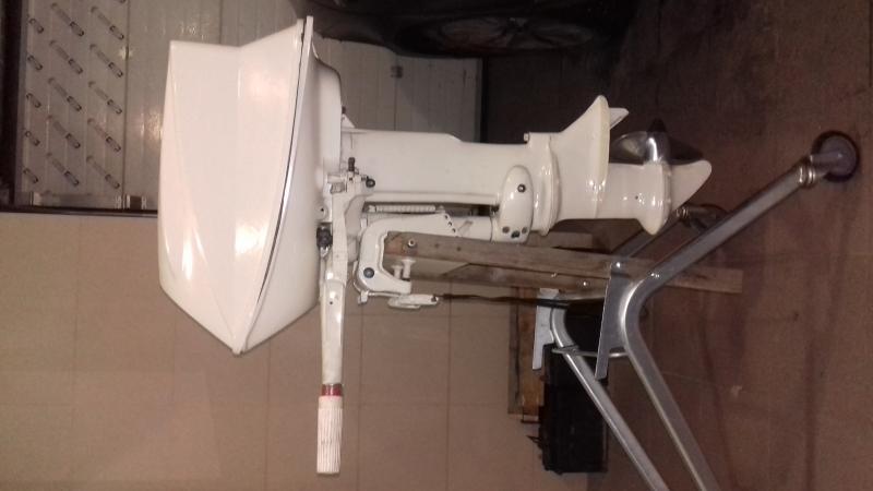

Становимся похожи на мотор
