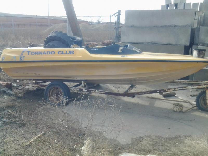

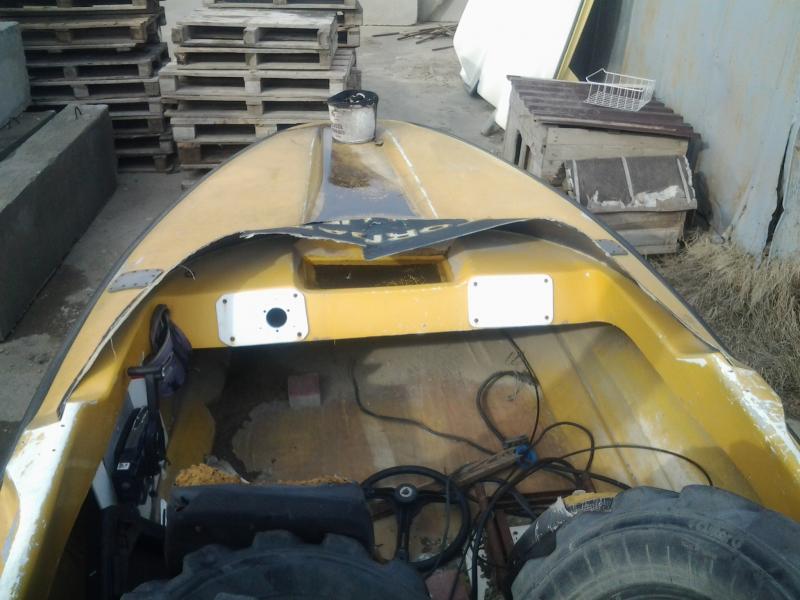

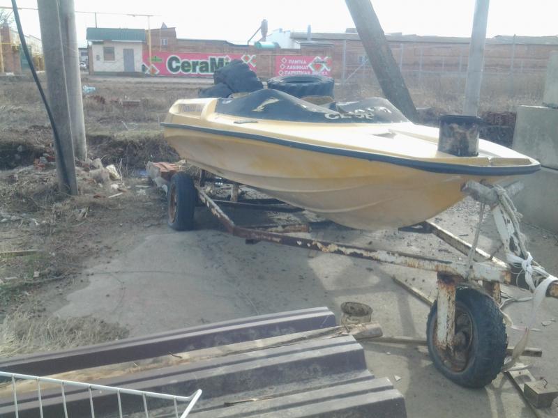

Доброго времени форумчане хочу представить вам мое новое приобретение под работу, думаю должен получиться нормальный такой катерок

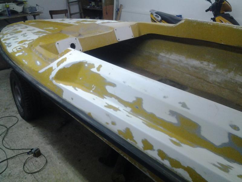

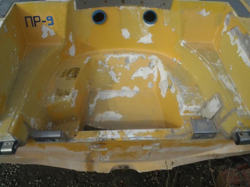

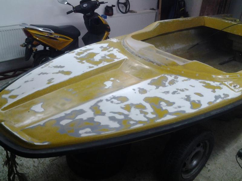

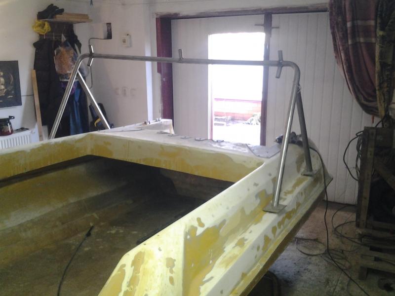

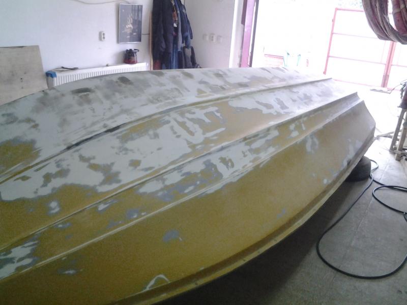

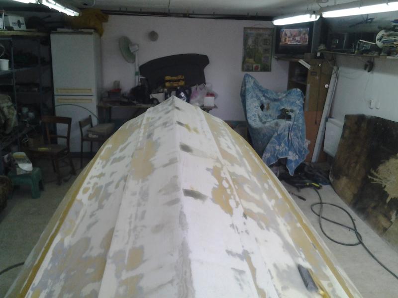

Планируется провести полный покрас и оборудование сие катерка. В данный момент начал вышкуривать верх , снимаю желтую краску до грунта.

Да Саш, "деффок покатать" в самый раз :good: Поздравляю с приобретением! ;)

Нормадьно дрюкнул! Чем красить будешь? Я викой нашей акрилом красил,очегь достойная краска. Верх красил полиуретановой,,царапается. Так что можно не тратиться. Хотя вика тоже под штукарь кило стоила.Грунт боди акрил брал.

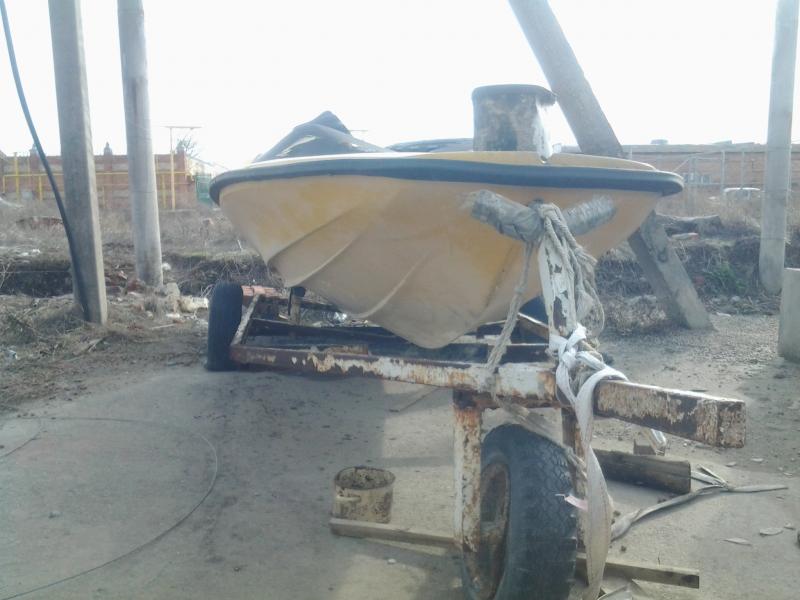

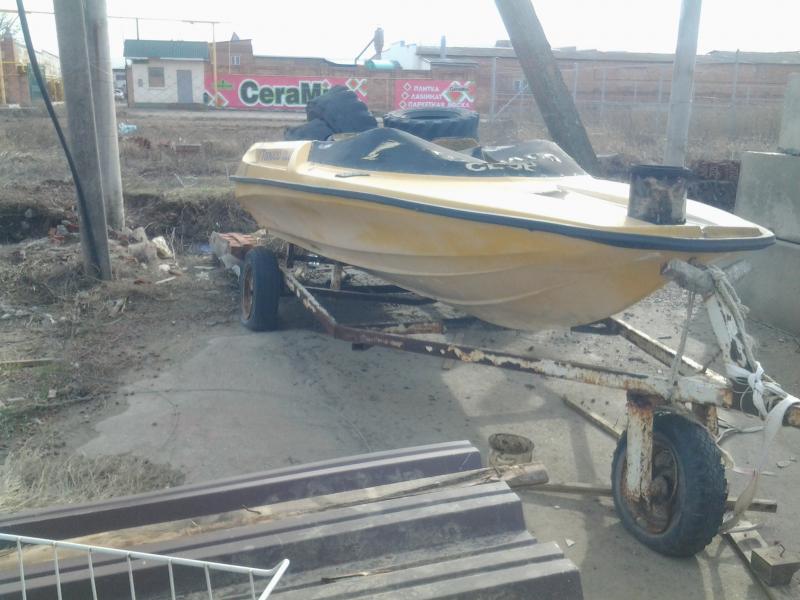

Поздравляю с покупкой! А что это за лодка?

обводы хорошие.
Re: катерок
Помоему это финка какая то, очень знакомый силует. В инете видел такую белую емнип с 60й на транце.

Лен,естественно с дюпоном не сравнить! Можно интернешнл какой нибудь взять по пятаку за кило. Само собой не сравнимые вещи. Да и не думаю,что для лодки нужно качество подготовки и покраски как на автомобиле. У меня было куча косяков при подготовке,красил густой краской с шагренью,что б не так заметно было. А так вика нермалтно держится,не отваливается и особо не царвпаеися. Думал садолин полиуретановый будет как камень,фиг вам,царапается!

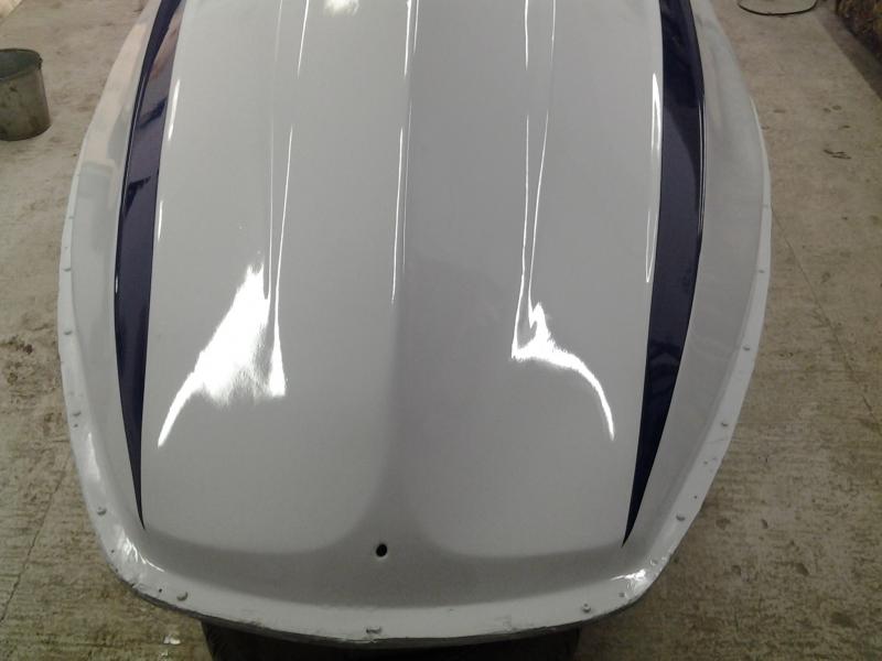

Всем спасибо , думаю вскрыть потом эпокситной грунтовкой, а затем акрилкой белой 202 ну и лачком сверху, или с лаком перебор ? А модель это АРКТУР 460

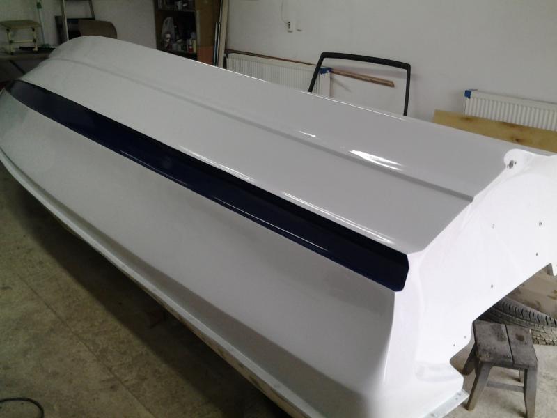

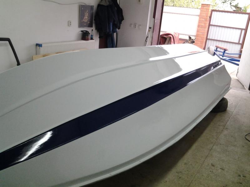

Близится момент покраса , вот думаю акрилкой, или вычитал здесь на форуме Тиккурила реафлекс 50 то-ж заманчиво ,,пишут как гелькоут становиться только блестит.

Саш,красил тикурилой полиуретановой,царапается!

Там Тиккурила на эпоксидной основе применяеться для ванн и бассеинов
9 560
4 780
Ой ,ой,ой! На пластике авто-акрил к концу сезона может зашелушиться! Печальный опыт имеется.....
Остап Бендер
04.03.2013
Ейск
нептун 2
EVINRUD
Ну это смотря на какой грунт краску положить, а то она и от керкера сняться может.
9 560
4 780
Да стем случаем не всё понятно.Грунт на месте ,а краска через год ,местами зашелушилась.Может у тебя всё будет хорошо!
Остап Бендер
04.03.2013
Ейск
нептун 2
EVINRUD
Спасибо, будем надеяться. Я перед тем как красить не мало читал и разговаривал с людьми почему и принял такое решение , ну а там время покажет.
