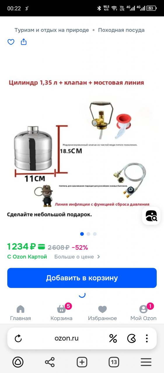

Мой баллончик, что показывал тут-у меня выклянчил сестроеб :Dхороший мужик в юбилей, да еще и заядлый турист,просил продать-подарил
Себе взял чутка поменьше 1.35л-тот 2с мелочью-здоров(когда в руках покрутишь)
Заказал такой
266569
Ждем-будем поглядеть

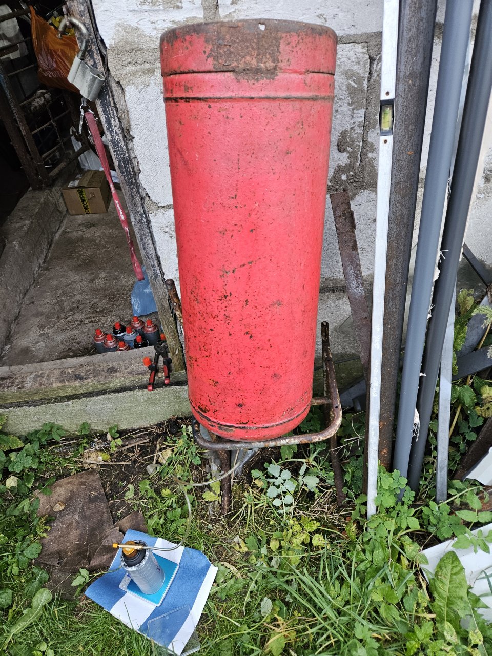

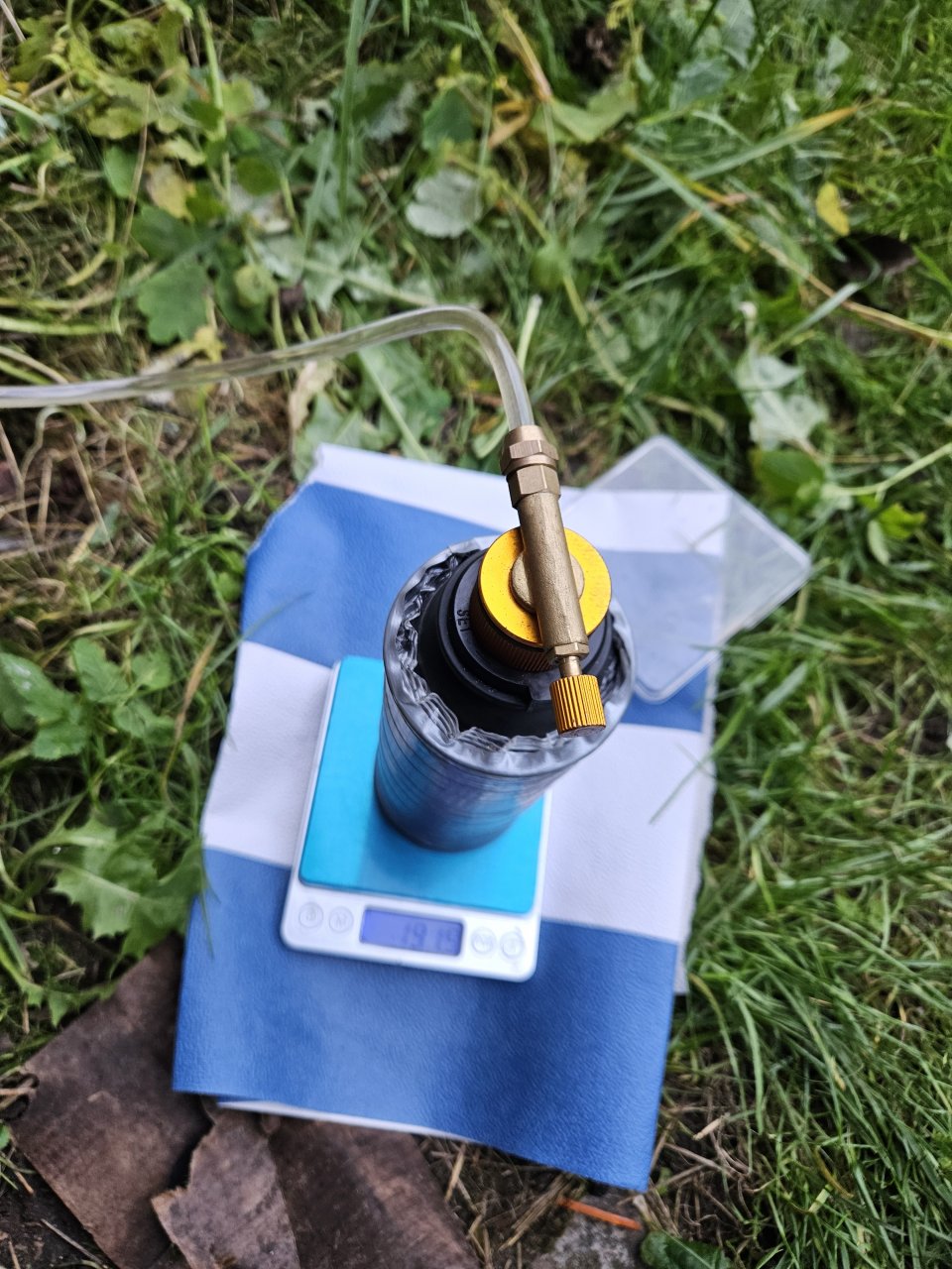

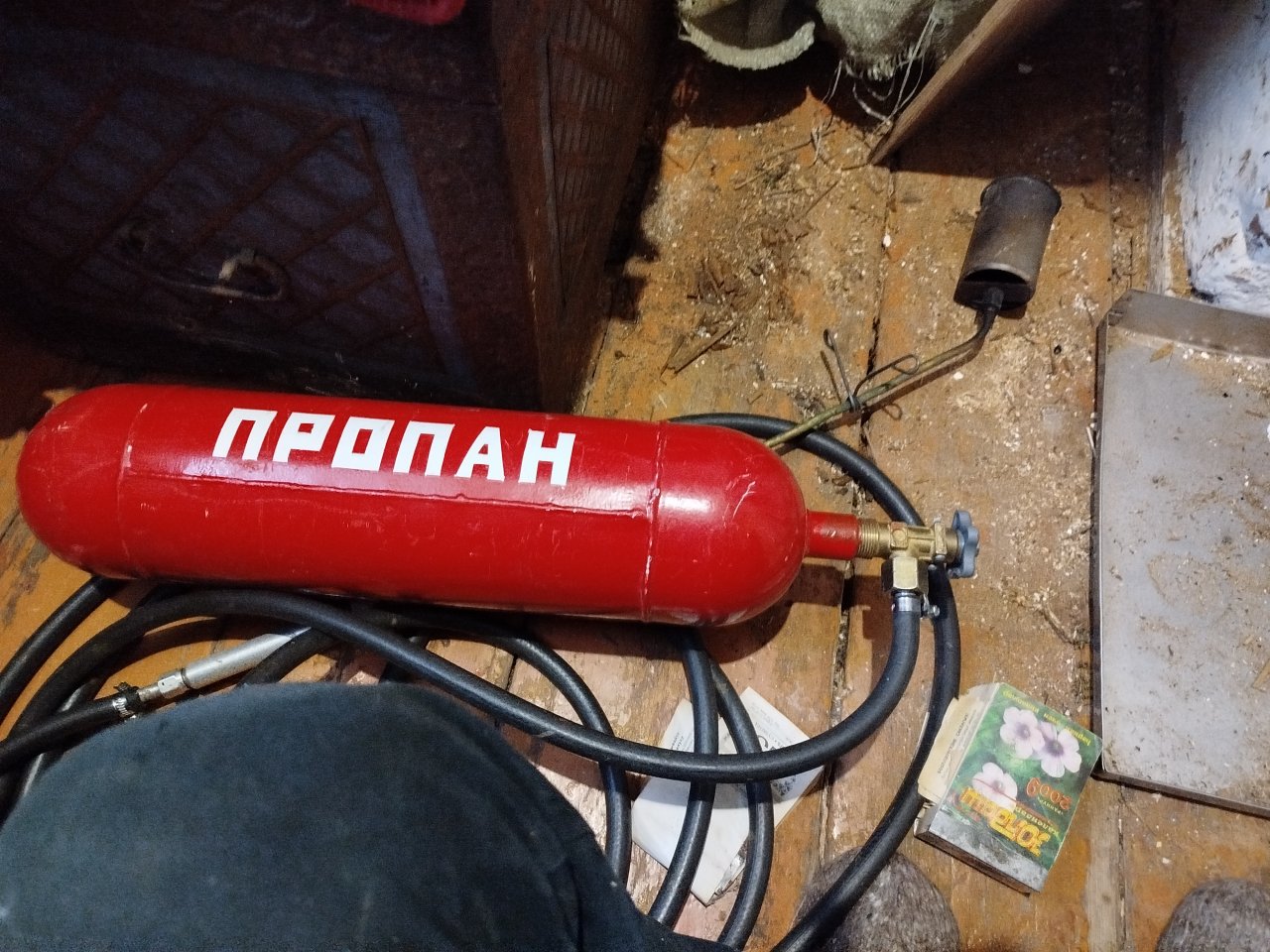

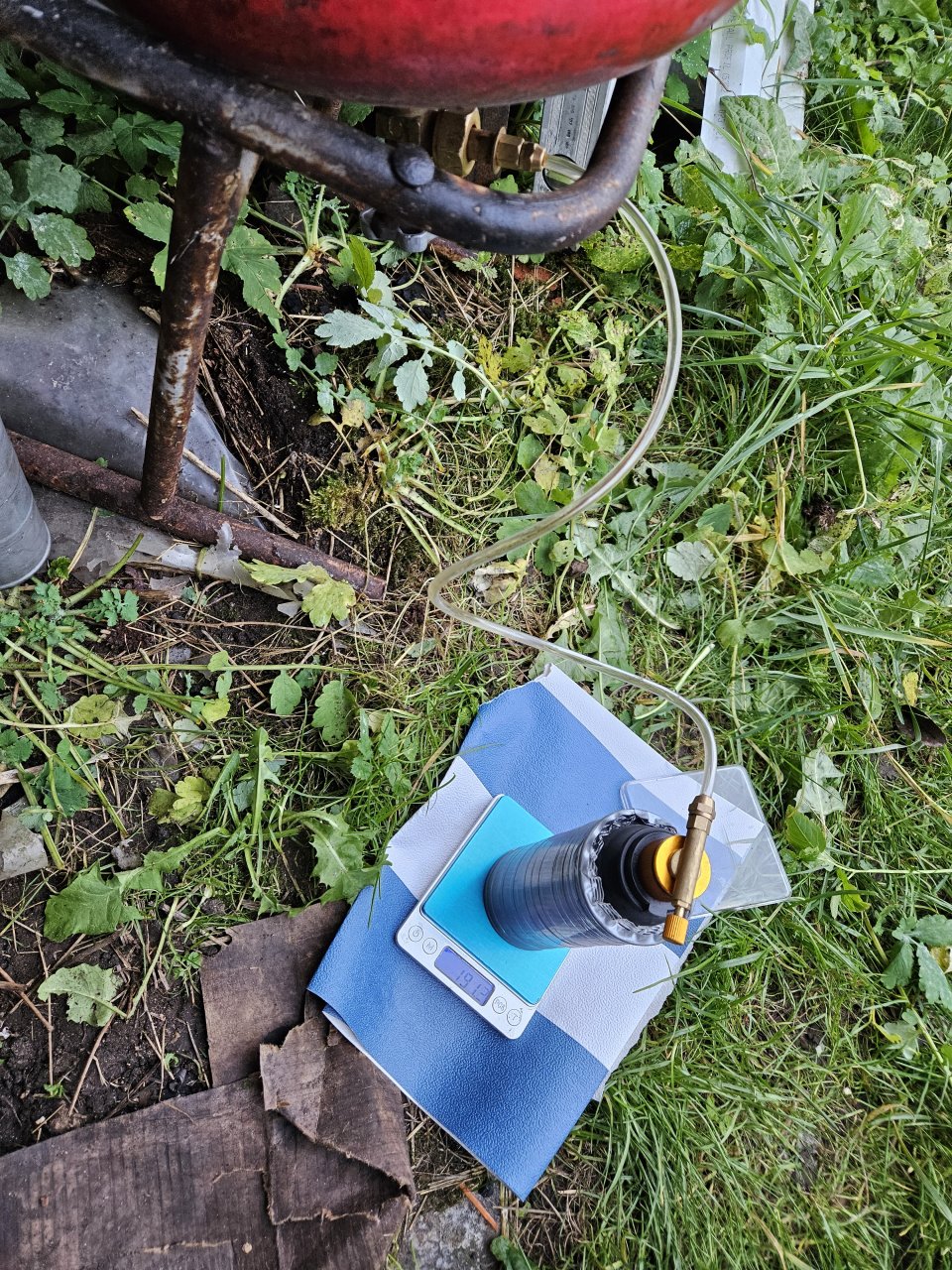

переделал из 7литрового кислородного болона рабочее давление 40кг. от чего не знаю. материал нержавейка толщина 1.5мм. заправляю на заправке не больше 5 литров
1 886
Все без проблем перетекает,без весов не заправить полные

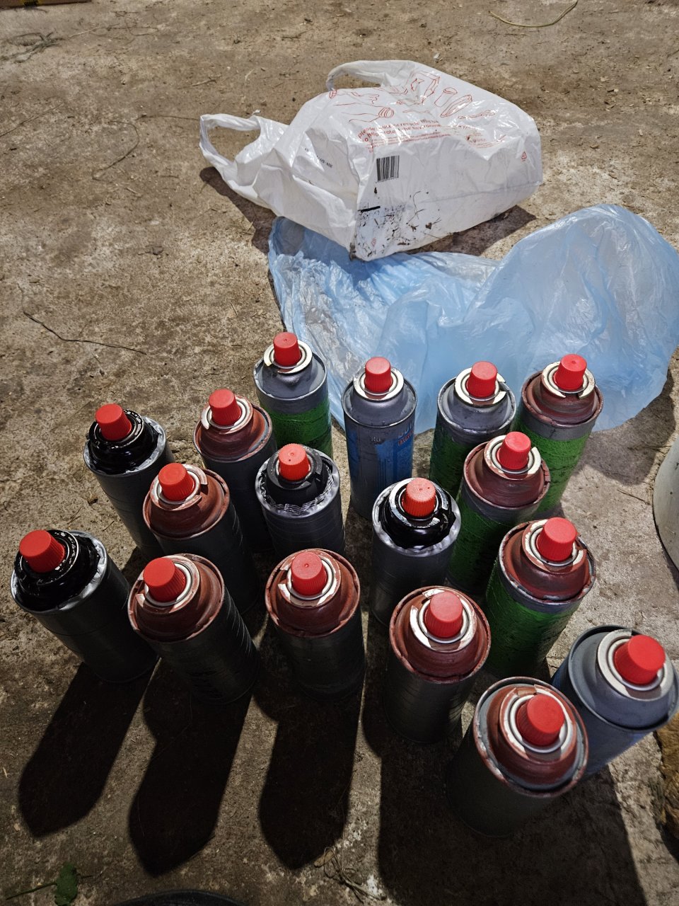

А чем ты балончики красишь и зачем?
Что попадет, или грунт,или кислотник,
Чтоб не ржавели,и так толщина детская, когда используешь,они мокрые все, ложишь их в пакет, они с 2022 года,некоторые

Зеленые это самые древние, я их обмотал бинтом в эпоксидке,чтоб не рванули, незнал что они вытягиваются,
1 886
По кругу обмотаные,это в рейс беру, спецом обматываю,чтоб не протирались,друг об дружку

Я тоже давно заправляю. Поначалу старался полные заправлять. Охлаждал их даже. Но на полных иногда не хочет работать гриль, давление слишком большое. И вздутия были.

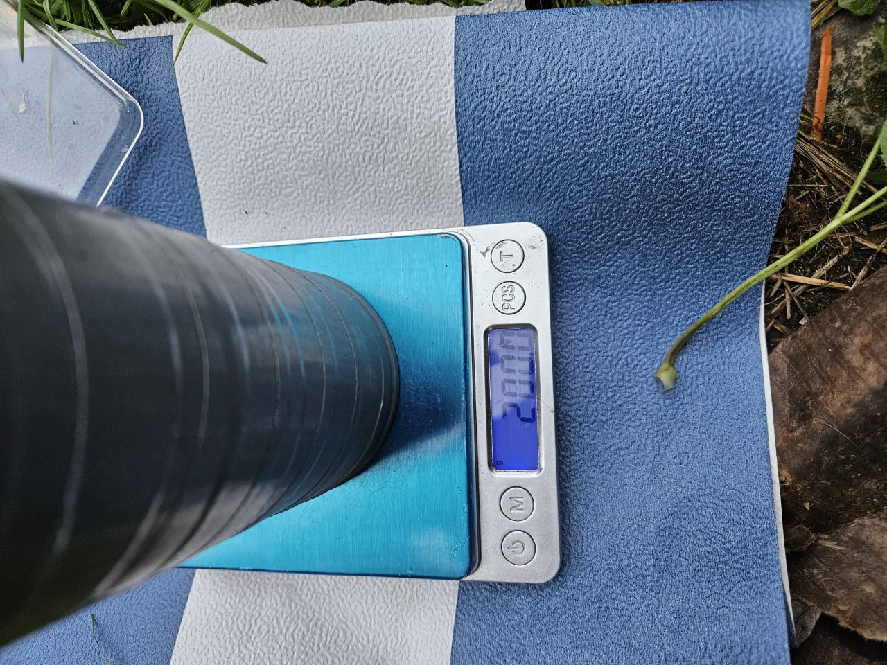

заправляю по весам 300гр. макс 330гр.
Одиссей83
28.09.2014
17 910
3 176
А-Мелентьево
Раскладушка- кулас
Оса, салют
Пустой весит 100... с газом нужно примерно 320 по максимуму... заправил как то несколько балончиков 330 и оставить пришлось — не поехали на рыбалку... Так эти балончики — через месяц их и вздуло с торца где клапан стоит.. дно и с боку нормально а со стороны клапана выдуло... но не взорвало кстати

330 заправляю только если буду использовать в ближайший день два.
Рисковые вы ребята. У нас знакомые здорово пострадали, готовя на газовой плитке в большом казане. Баллон видимо перегрелся и взорвался, ребята обожглись довольно сильно.
Хотя в принципе случай довольно загадочный, летом в жару, я с удивлением обнаружил, то в плитках есть клапан, который отщёлкивает баллон при превышении давления. Сначала понять не мог, с чего это плитку включить не могу, посмотрел внимательно, и обнаружил эту хитрую защиту. И по идее она должна была сработать и отключить баллон.
1 886
У меня на весах,вес газа,а не общий вес,
Максимум 220гр,газа
330гр это как то совсем ну нах
Но,смотря каким газом,что за смесь;)
