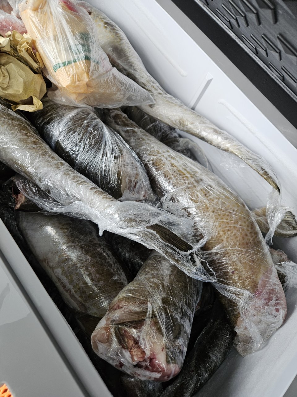

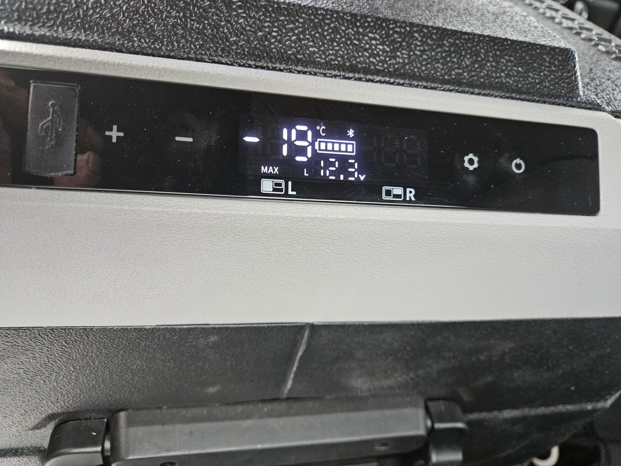

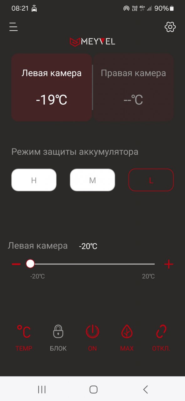

Отчет по холодильнику 120DD
В понедельник, в часов начало 21,00 загрузили рыб, достал перегородку ,минус 20 выстовил
В вторник в 3 утра было уже минус 6
В вторник вечером минус 10 рыб замерзла, но не в лед, перевернули, с середины , в среду утром в час 11 холодос выключиный был, сел аккум ,по напряжению вырубился холодос 10.7 вольт, думаю в часов 6 утра вырубился, все же 95а/ч , и 80 ватт нагрузка, генератор выключил в часов 19 -20 в вторник
Сегодня четверг,утро, холодос отключался уже по температуре где то ночью, аккум гуд, 12.4вольт показал,машина стартанула без проблем,
На фото видно , рыб замерзла, минус 19, объем тоже виден, напряжение на панели холодоса не точно показывает
Холодос :good:можно в режим эко переводить

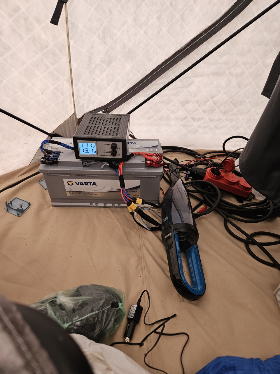

А от авто заряжать не вариант? Гена выдает 85Ач и зарядит полностью часа за 1,5. Чем тарахтелка 6 часов молотить будет....
1 880
Три аккуму, заряжать ,ну в лодке 50/50, два так точно , и так и так генератор запускать , да и машина на холостом вонит больше ,
Я затупил , надо было брать два зарядника, один на 105а/ч agm, второй на акб машины 95а/ч , а холодос от 220-12 адаптера, , было бы гуд, и жрет генератор мало,
Надо как то от шума избавлятся, или солнечные панели, не помешал бы стартер в генераторе для удобст, чтлб нп ходить шнурок дергать,хотяяя, пройтись с утра тоже ок

На фото видно , рыб замерзла, минус 19, объем тоже виденПосмотреть вложение 255109
Андрей, а почему треску не филюешь?
Темболее подмороженую проще раскидать.
Мне почему-то треска в виде филе видиться, всегда так делали.
Повырезай им хребты, нафиг они нужны. Места будет больше в холодосе.
Когда в море работал на плавбазе, места для хранения замороженной продукции своей было овермного и все равно треску морозили чисто мясо. (филе)..

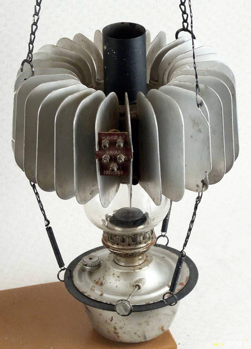

А ещё помню были такие штуки на трубу железную 2 половины крепились и провод. давали Эл энергию.
У нас село центральная усадьба совхоза оленводческого, но ранее были промысловики штатные. У некоторых такие фигни были в избах. Для лампочки освещения 12 в.
Старики говорят в Якутию поставляли, от туда наши Чукотские приобретали.
Как называется правильно не помню. Точнее не знаю.
Наши охотники называли - термопара. Но это наверное не совсем правильно.
Сейчас уже не найти. Но когда-то видел такой девайс. Но не на трубе, а просто как хлам в сарае.
Все верно вы говарите, но вот только я первый раз ,и рыб не много

А вот так освещались,вырабатывая эл энергию попутно.Чтобы послушать радиу.Дорогого товарища Сталина.
И тепло, и светло и музыка - красота! Керосиновые лампы и сейчас купить можно, от 800 руб. А вот термопары не встречал.
Вот только посмотрел сколько керосин стоит, и слегка прифигел. От 700 р\литр. Батарейки всё же дешевле выйдут.
Что то ты наверное попутал. В Леруа керосин стоит примерно на уровне разных растворителей..
Кстати любой керосин дает запах если в помещении пользоваться лампой.. уже года 2 как пришел к иному варианту топлива ... имею про запас пару керосинок с которых слил керосин и заправил их жидкостью для разжигания углей.. нормально горит и запаха нет совсем..
