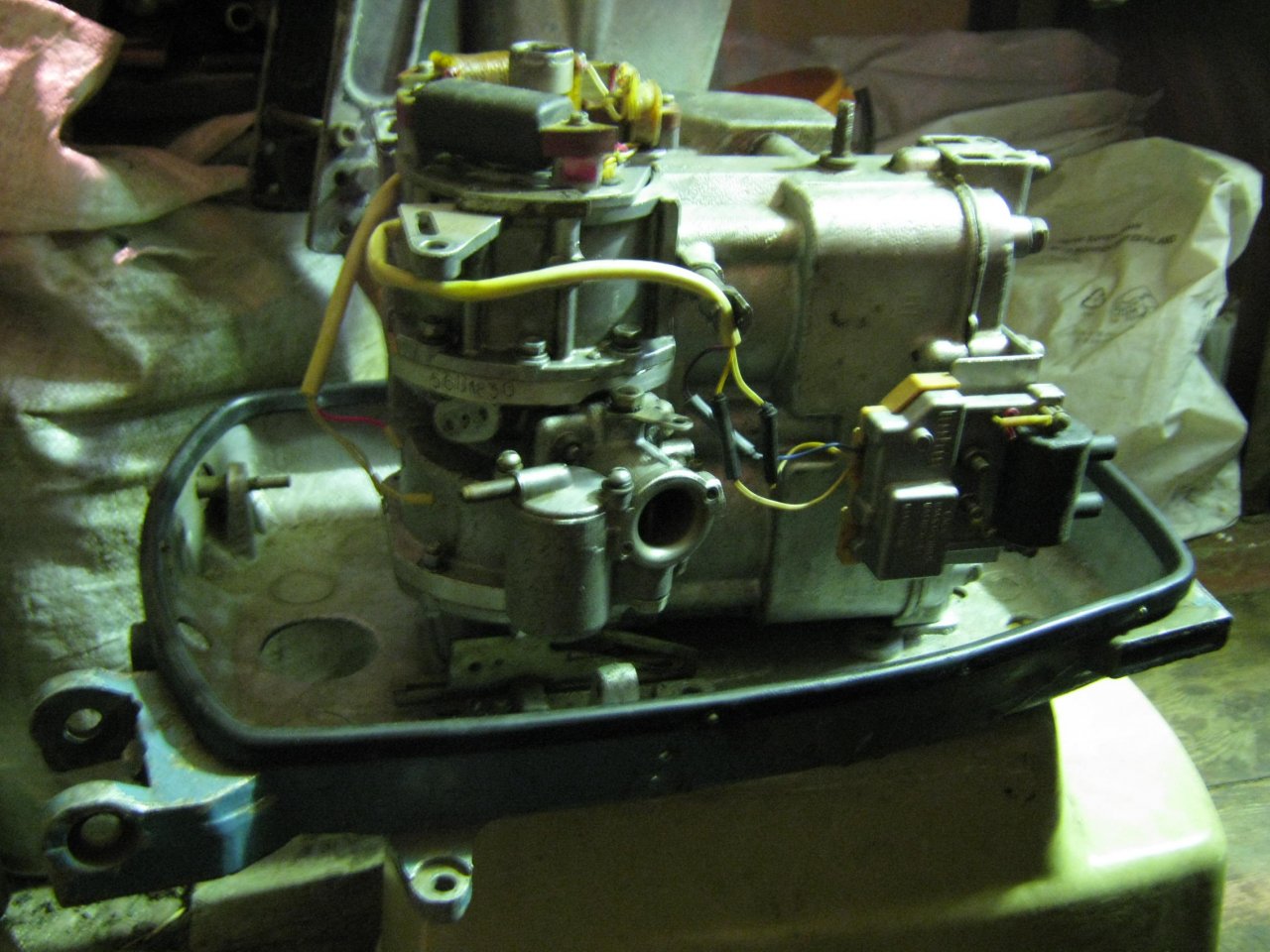

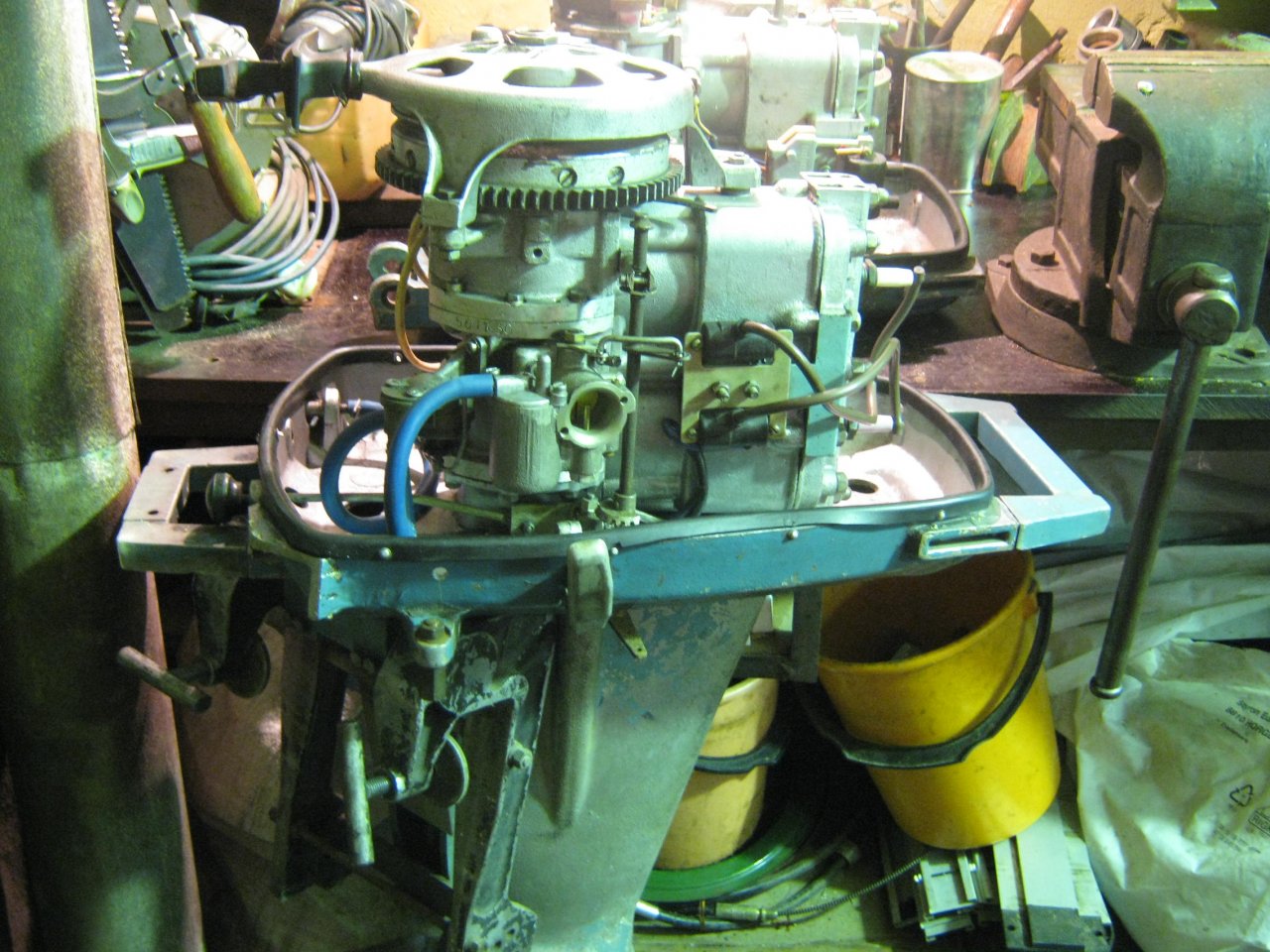

Мужики,кто ставил под круглый колпак эл.стартёр?
Можно поставить не "трогая" колпак и поддон?
Может кто делал,подскажите.

Думаю ..не "влезет" :unknown:

Валер,я тоже всегда так считал.Да вот фотка подсмутила.

Мож стартёр какой другой?? :?
Давай дождёмся - Правильный ответ... :unknown:

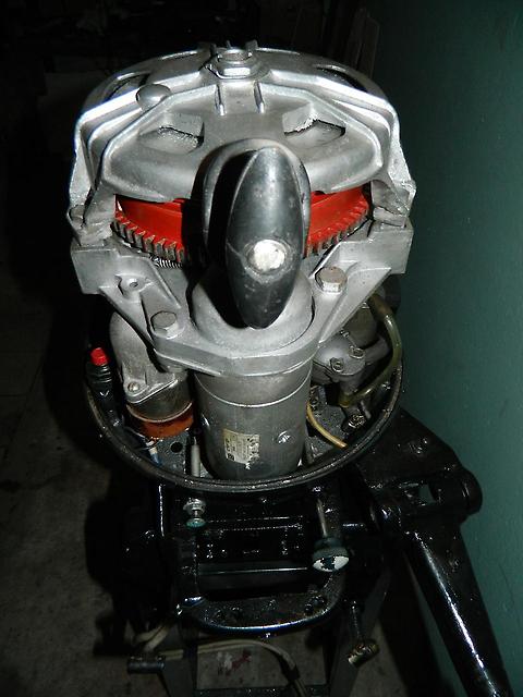

Скопировал вот такую переписку.
И пару фоток в инете.
Наверно входит. :pardon:
Автор: Kira (---.san.ru)
Дата: 17-01-11 00:29
Димон Закамск писал:
> Здравствуйте! Подскажите возможно ли на 25 вихрь с круглым колпаком поставить электро стартер?
да
> Влезет ли он под колпак?
Да. Но придется перенести бобины
> Стартер какой марки (от чего) подходит на этот мотор?
стандартный СТ-369 от Вихрей и Буранов.
> возможно ли совместно с эл. стартером оставить родной механический?
Да. Но придется чуть подпилить ноги у "черепахи"
http://forum.motolodka.ru/read.php?f=1& ... 6&t=895256

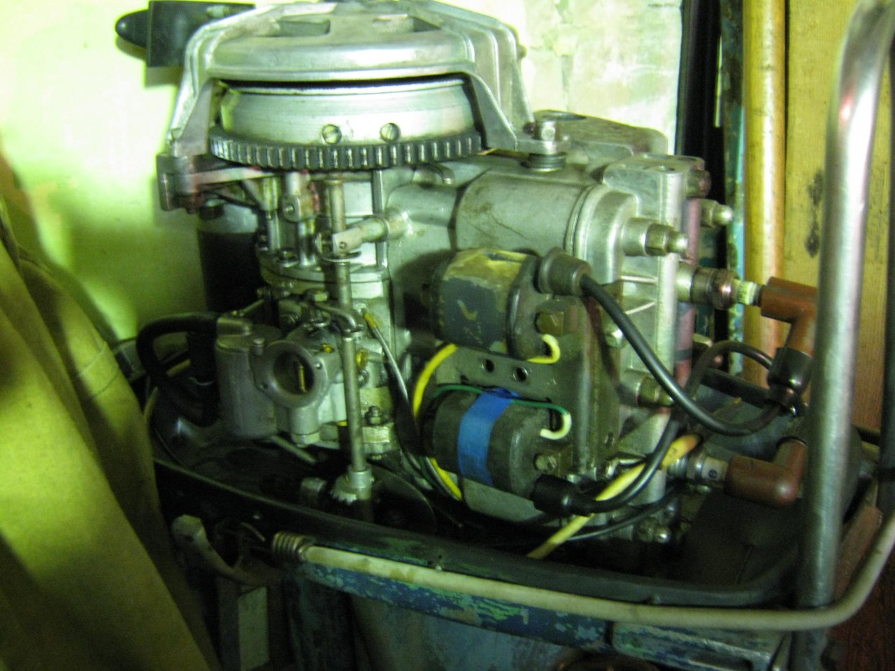

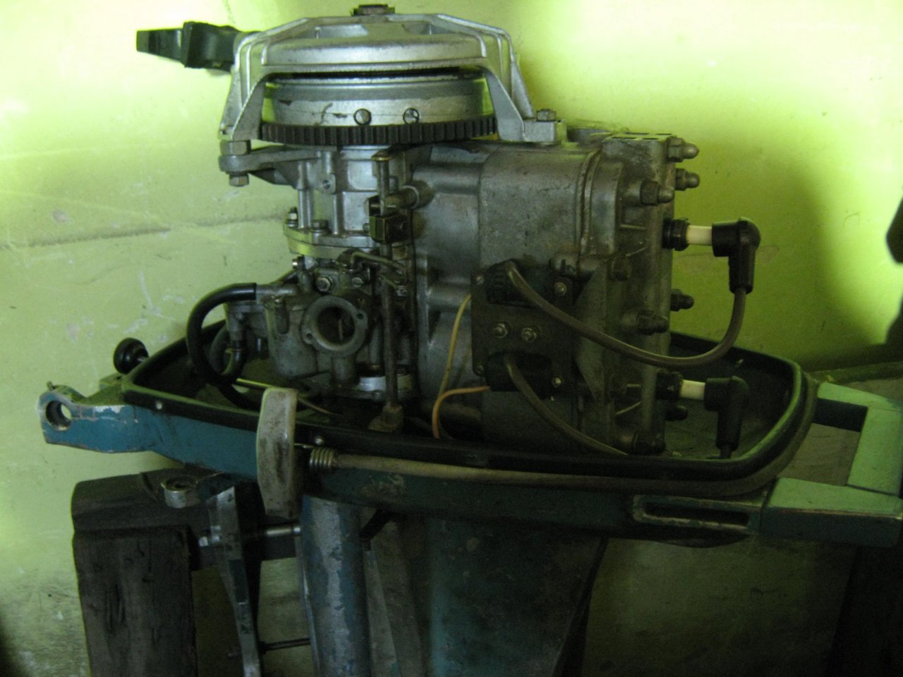

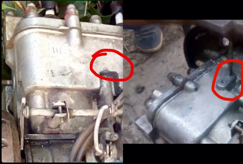

Всем доброго времени суток.
145991
Есть вопрос. Хочу, собственно, поставить стартер на Вихрь 25 с круглым поддоном. В принципе всё понятно, но есть один нюанс. Для того, чтоб перенести ТЛМ-ки на блок цилиндров, там нужен небольшой выступ, чтоб туда всверлиться и поставить шпильки. Есть видео на ютюбе, где человек это доходчиво и понятно объясняет. Но вот незадача, у меня на блоке нет такого выступа, как у него. На фото блок слева — мой, справа тот, что на видео. И всверливаться, получается, некуда. Что делать? Спасибо всем за ответы.
MotorHead
15.02.2013
988
106
Обь1.
Выкинь нах тлм и поставь двухискровую катушку от газели. А крепить ее кронштейном сразу за карбом к поддону.Кронштейн прийдется сделать самому.

Дело не в ТЛМ-ках, с ними всё отлично, и вихрь хорошо работает. Дело в месте крепления их на блок. МОжет на том месте можно сделать отверстия, просто меньшей глубины, я не знаю.

Да очень элементарно. Всё видно на фото.

Если нет прилива сверлить не желательно, в том месте толщина стенки около 4мм.
С тлм все хорошо в принципе- плохо с местом под капотом. ТЛМ тоже можно закрепить кронштейном к поддону там даже две ижевские катухи помещается просто газелевская помоему дает самую мощную искру.
