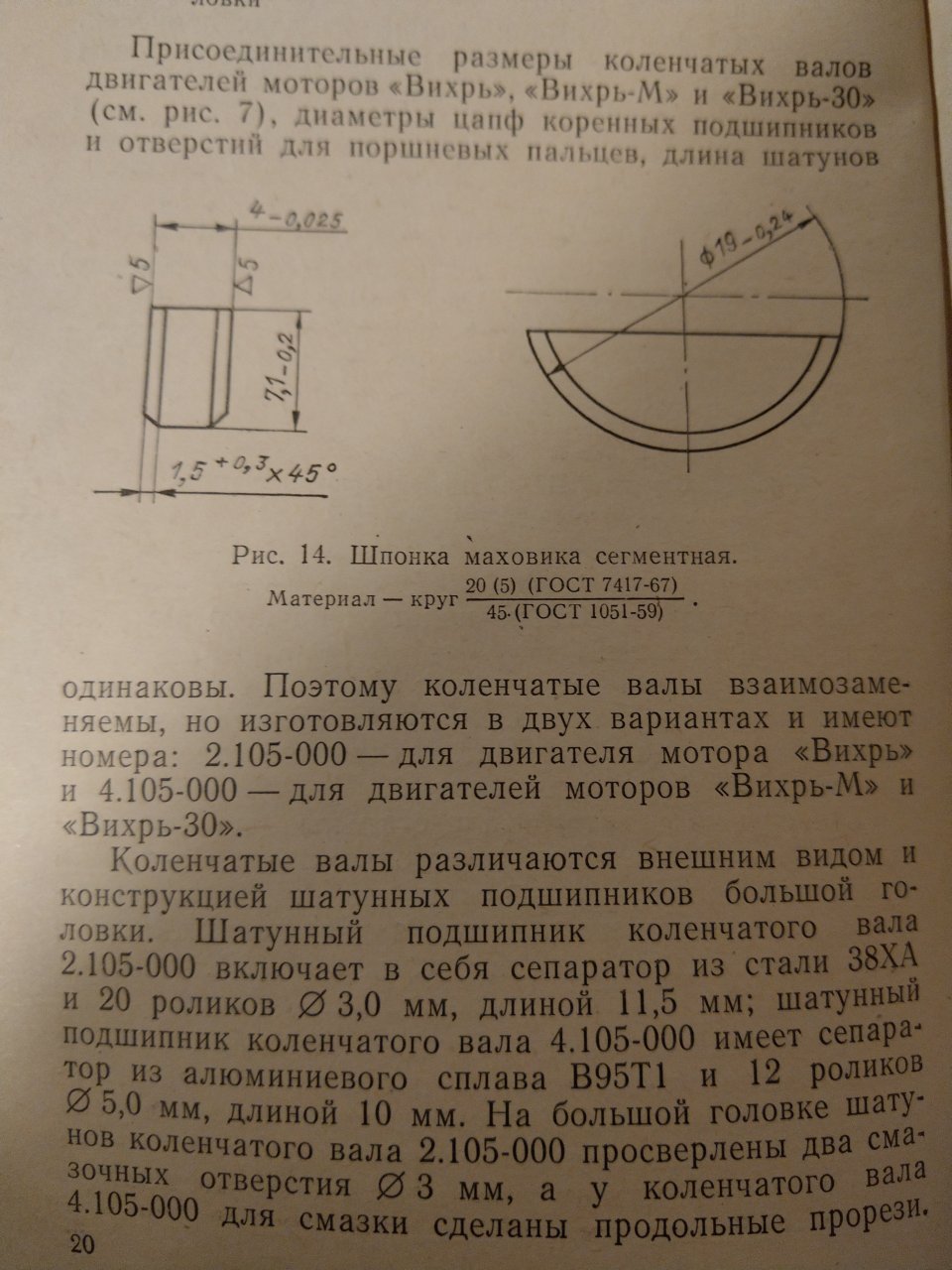

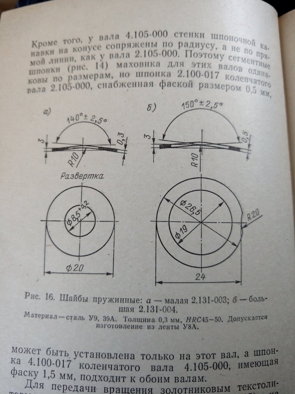

Тоже озадачился вопросом взаимозаменяемости коленвалов 20 и 30. У Страшкевича написано, что взаимозаменяемы. Шпонка от 30 подходит к любому коленвалу, а от 20 только к своему. Скоро как раз буду менять 30-й к/вал на 20-й, проверю лично.

Меньшая шпонка просто утонет в большем пазу и маховик провернет:dedok
Шпонка только задает положение, не проворачивается маховик благодаря затяжке конуса. Маховик с прослабленным конусом запросто может срезать шпонку.
Это вообще не обсуждается, шпонка не силовой элемент в данном соединении, а маховик может провернутся во время затяжки, именно это и хотел сказать.
