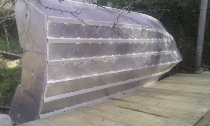

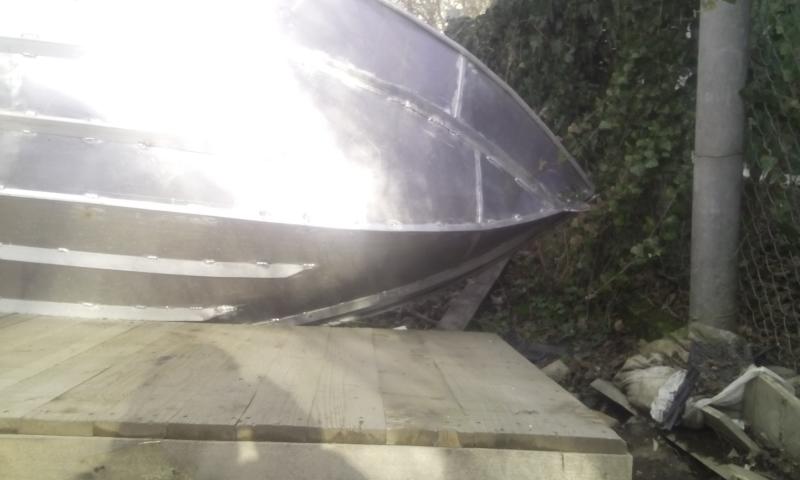

Вот пример. И ю-2 была,тоже латочку вваривал примерно 50×70см.

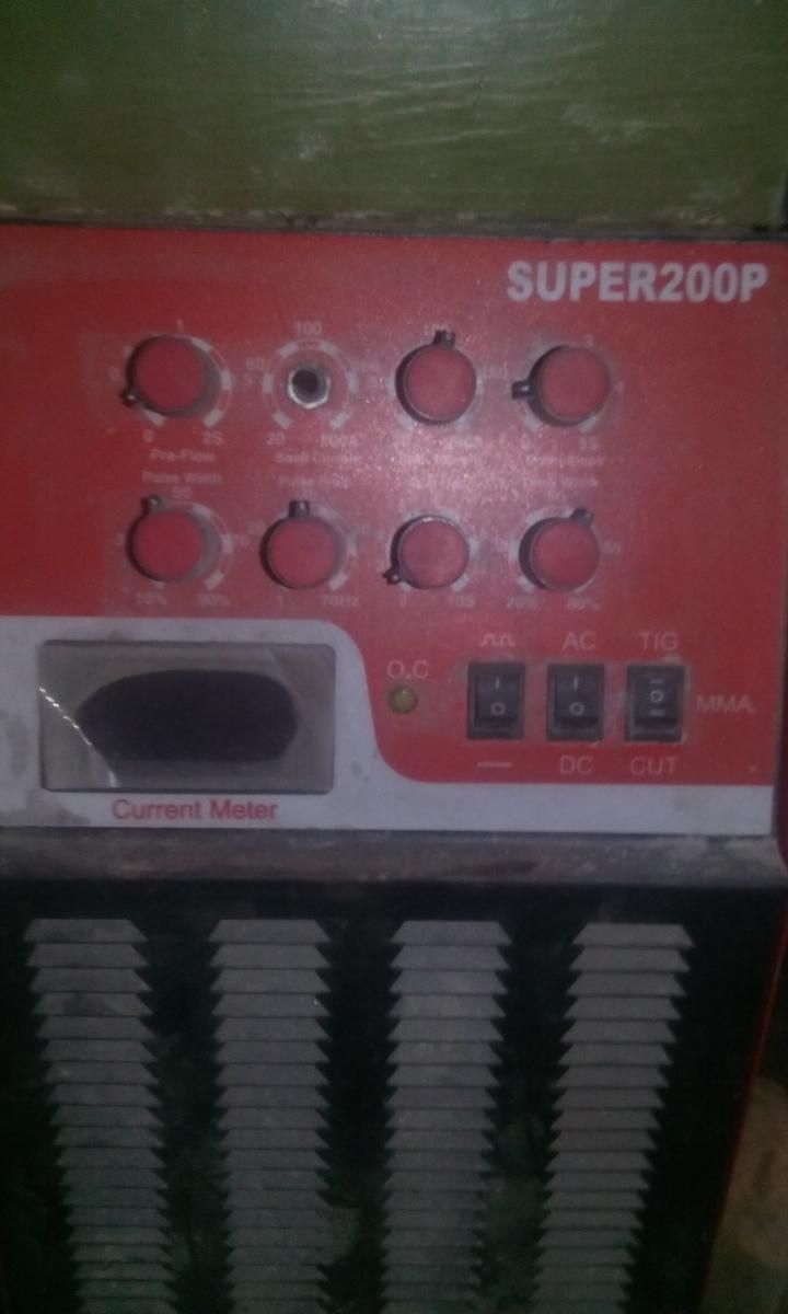

Вот такого плана аппарат нужен.

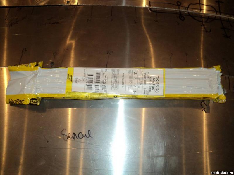

Наши электроды я не видел с советских времён .
Из импортных мне доступны только два вида - Есаб
и Кобатэк .
Кобатек загорается по лучше , у Есаба обмазка толстая , иногда с "подвыподвертом" варить не удобно , ванну сам себе загораживаешь .
