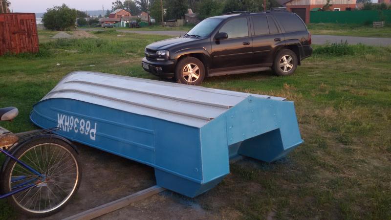

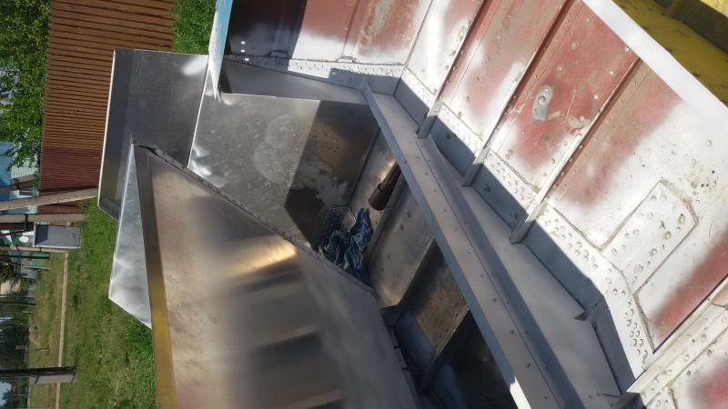

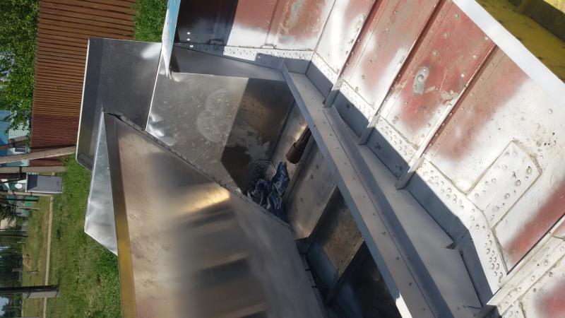

Добрый день. Разница в заклепках АМГ или Д большая , но при небольшом ремонте лучше пользоваться АМГ , мягче и отжигать не надо. Диаметр стандартный на 4мм но при ремонте бери на 5мм,продаются на любом хоз.рынке у частников,идут на лопаты из дюраля. У меня Днепр , полностью поменял транец и удлиннил на 480мм с усилением под 60лс4т. Ленту не найдёш,на заводе нет теокола,прокладывал автомобильный герметик водостойкий промазывая им х/б ленту шириной 10-12мм. Клепал в ручную,при определенной сноровке не так и долго но надо в двоем,одному просто не возможно.Со своей лодкой плотной работы было 2 недели. Ещё про реданы забыл,тоже в это время попали.На ходу лодка получилась как крейсер,средняя волна на сантиметр с курса не уводит.Как разберусь с фотовыкладкой всё выложу и обжимки для клёпки и переделку лодки.

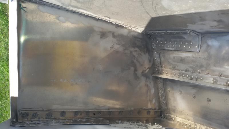

Как обещал пытаюсь скинуть фото:с чего всё началось.

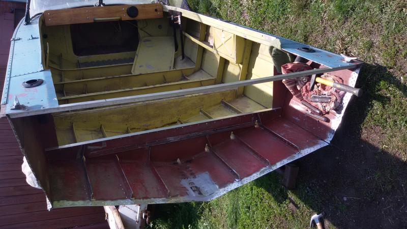

А это как всё получалось.

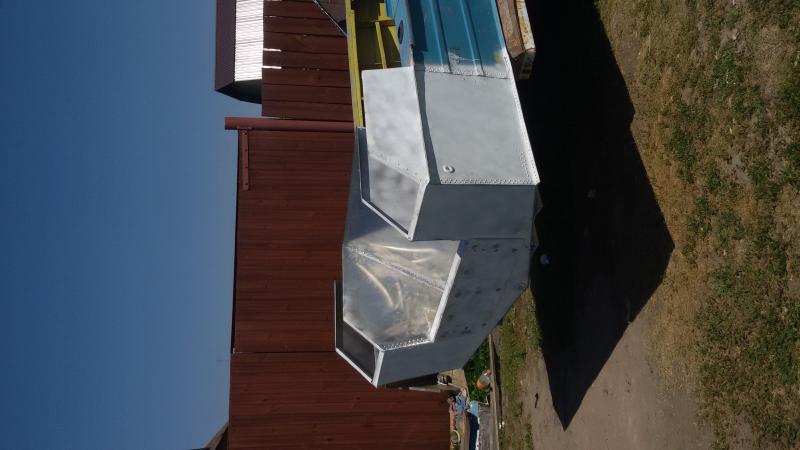

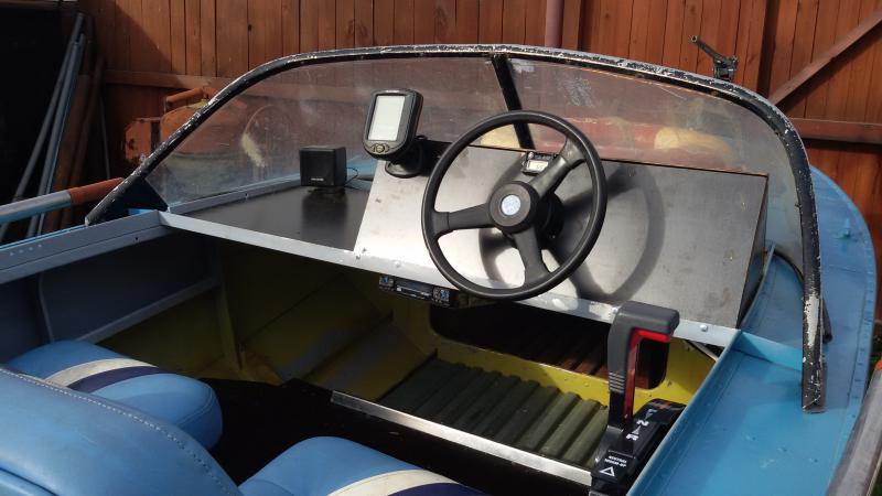

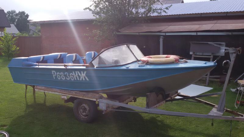

Фото отчет выкладываю первый раз,поэтому не в той последовательности получилось,это первый этап.Следующий этап переделка надстройки лодки:увеличение борта, выход на нос,на носу опустить пол за счёт этого сместить стекло ещё назад.А третий этап уже тент и 50-60 чт на транец. Прицеп буду изготавливать новый,думаю за следующую зиму с ГИМС и ГИБДД это разрулить. Если дополнительно фото обжимок и других приблуд нужно то сфотаю и скину .
