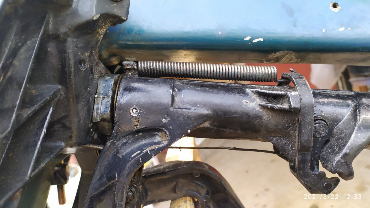

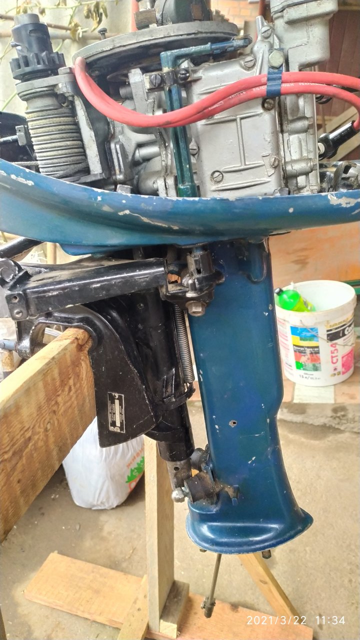

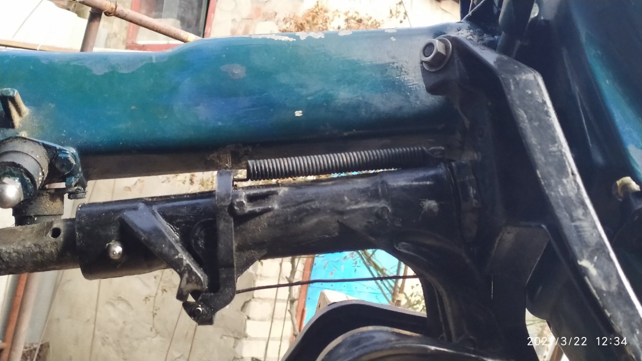

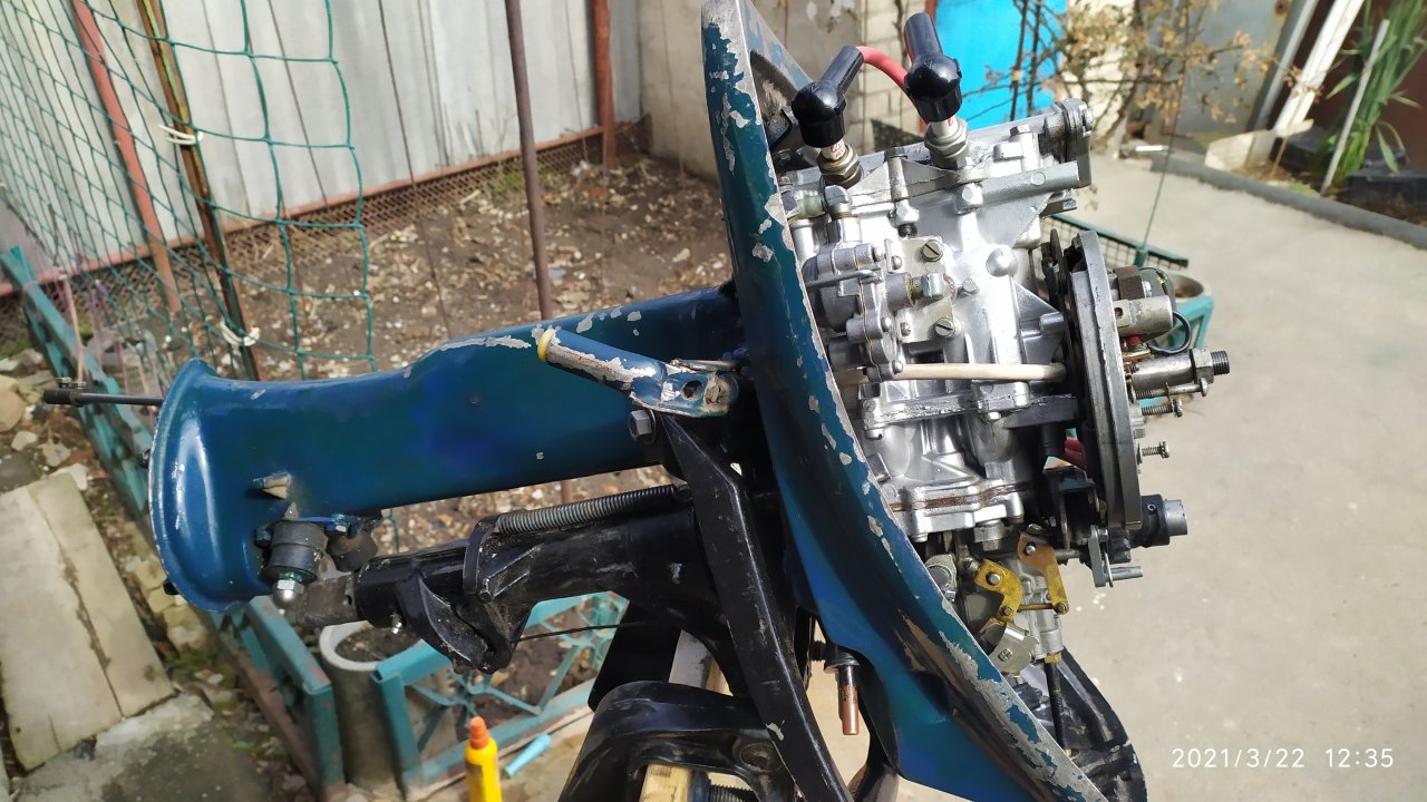

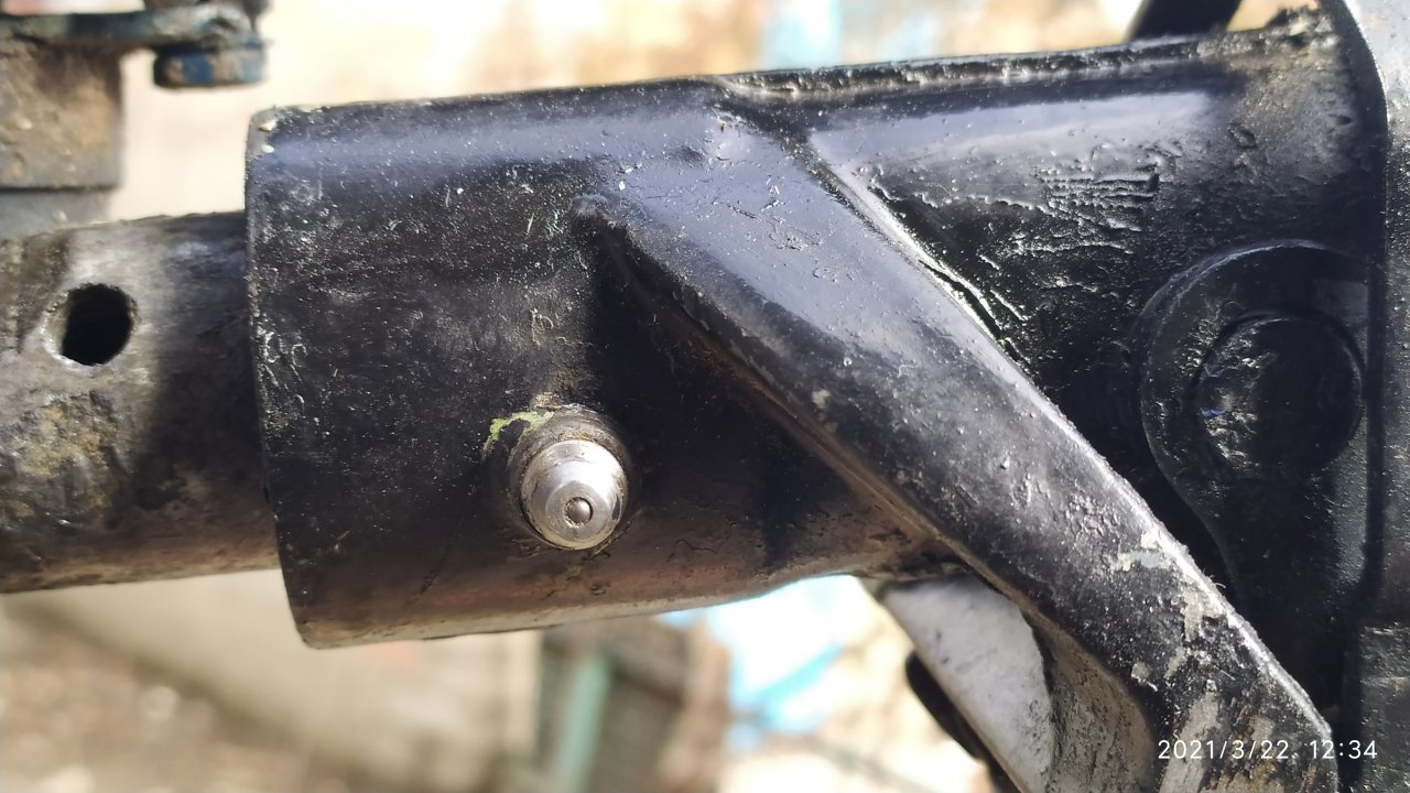

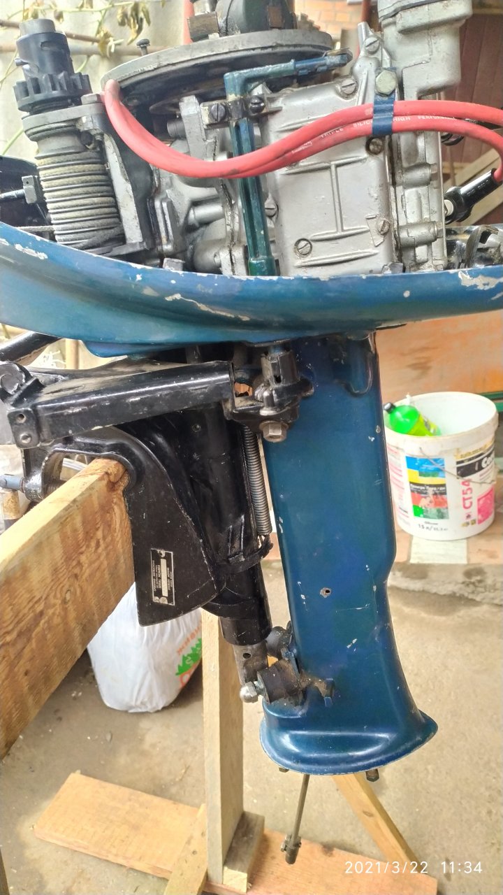

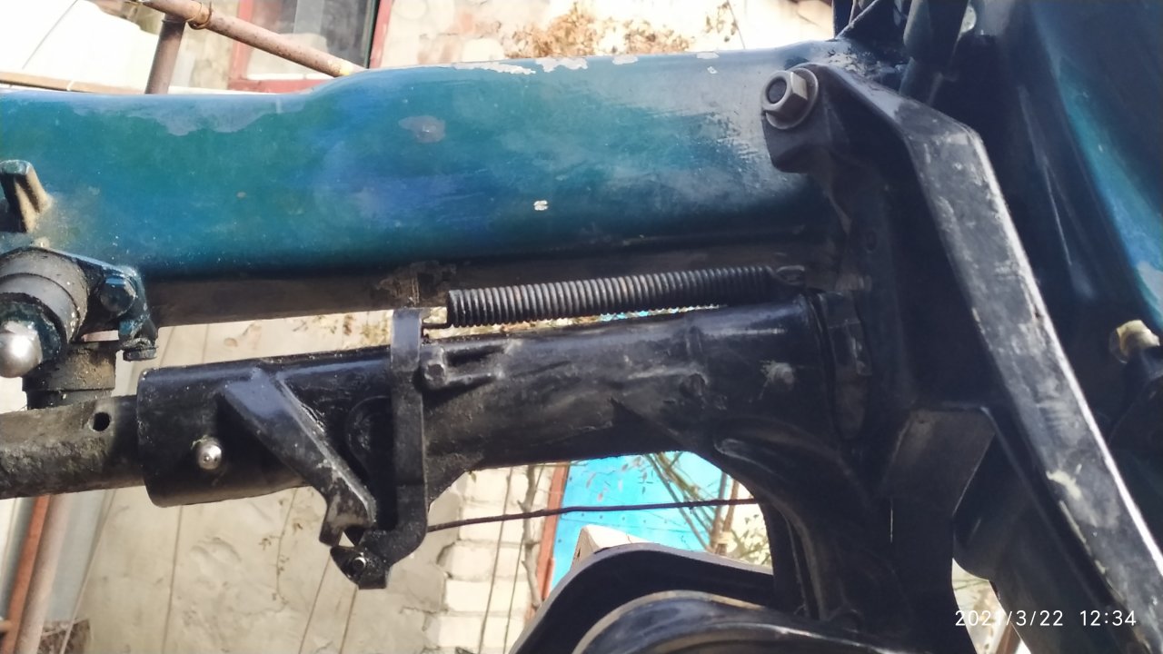

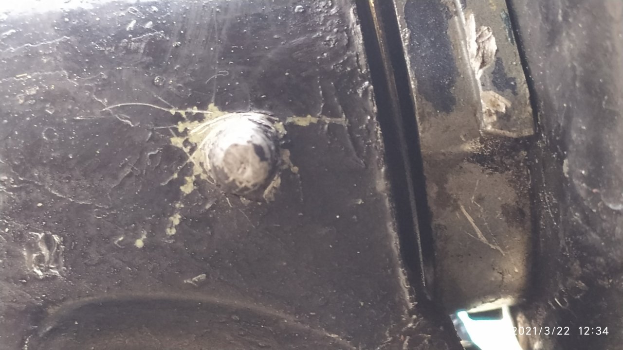

Здравствуйте уважаемые, у меня такой вопрос , я не могу снять голову с дэйвудом с рулевого вала. Отдал человечек мне двигатель Эвинруде 6, который пролежал, наверное лет так 15-20 без действия и обслуги и я решил его оживить.
Так вот, он очень туго вращается на рулевом валу, ну я решил его снять с вала, промыть втулки и вставки, смазать и собрать. Открутил нижнее крепление, выкрутил поджимной винт с пружиной в верху, а он не идёт. Туго-туго, в право-в лево движениями, поднимается на 10мм и всё. Потом клинит и не вращается .
Подскажите там нет случайно ни какого штифта, который его стопорит?
С одной стороны , с верху какая то бобышка( похожая на тавотницу, но без отверстия), а с низу тавотница. А с другой стороны, отверстие в котором виднеется какой то кусочек металла, который шевелится при проворачивании .
Помогите советом пожалуйста

Добрый вечер!
Чтоб его разобрать нужно снять мотоголовку от дейдвуда, потом открутить поддон, открутить 4 сайленблока боковых, дальше открутить верхний одиночный центральный сайлентблок. Тогда освободится ось поворота.
Поправьте если не прав.

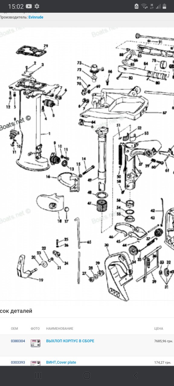

6, 7 гайки
8 сам сайлентблок

Дима сайлентблок мне не нужен, мне нужно вытащить рулевой вал 49 из кронштейна 54, а он не в какую не хочет идти. Меня интересует штифт 51, какую роль выполняет, что бы вкладыши не проворачивались? Может он не даёт выйти валу, и как его победить?

С рулевым валом проблема решена, тему можно закрыть, помощи не дождался, всё сделал сам.

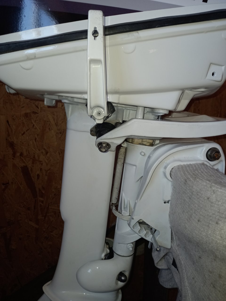

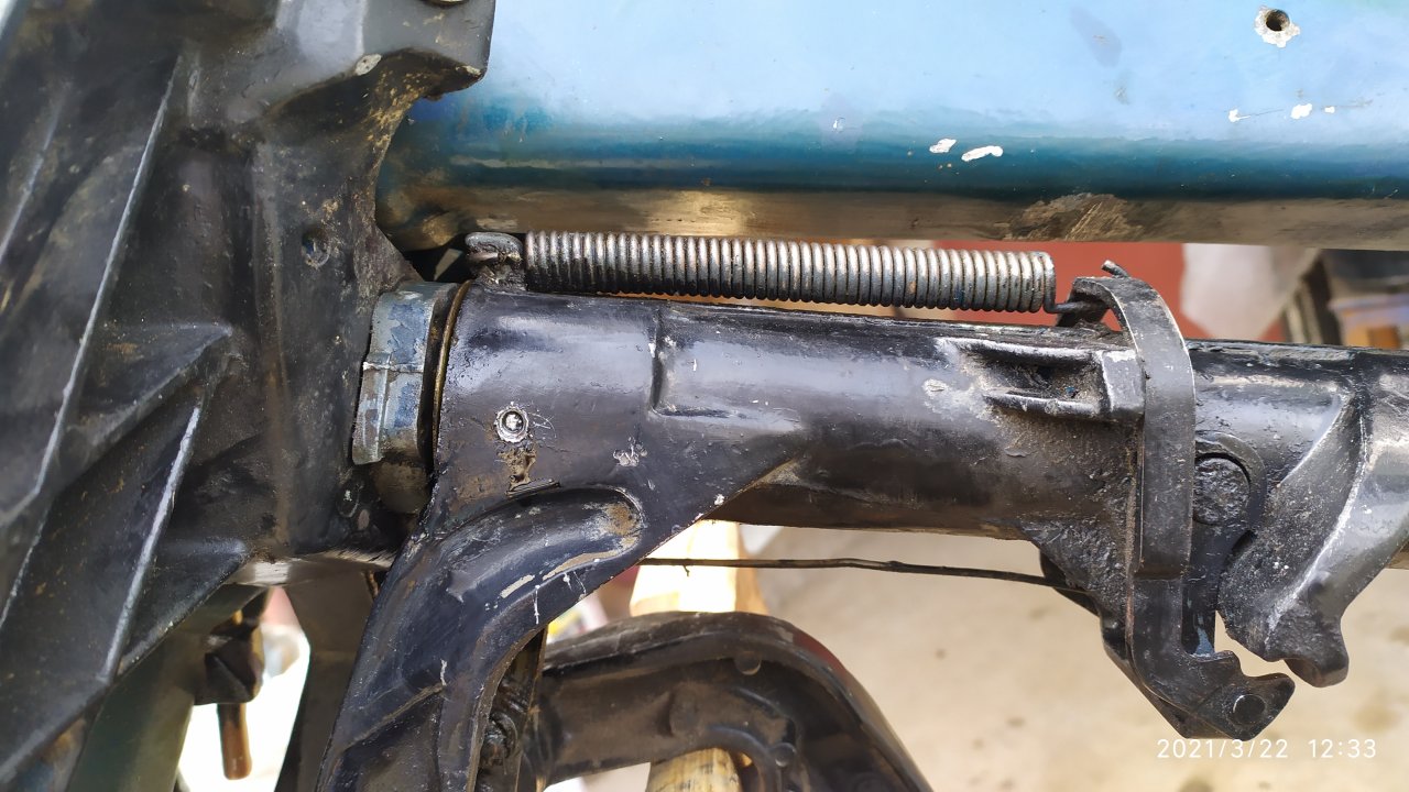

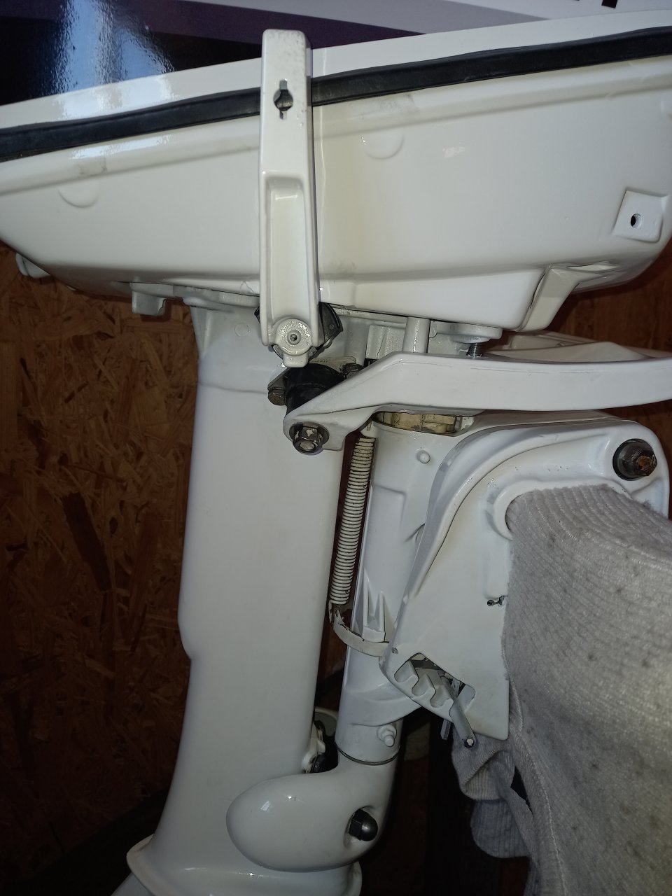

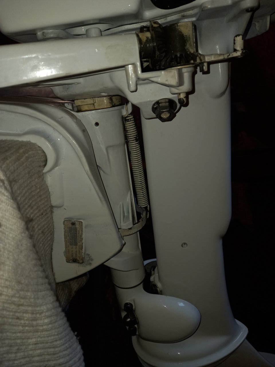

Не знаю, поймёте на фото иль нет.

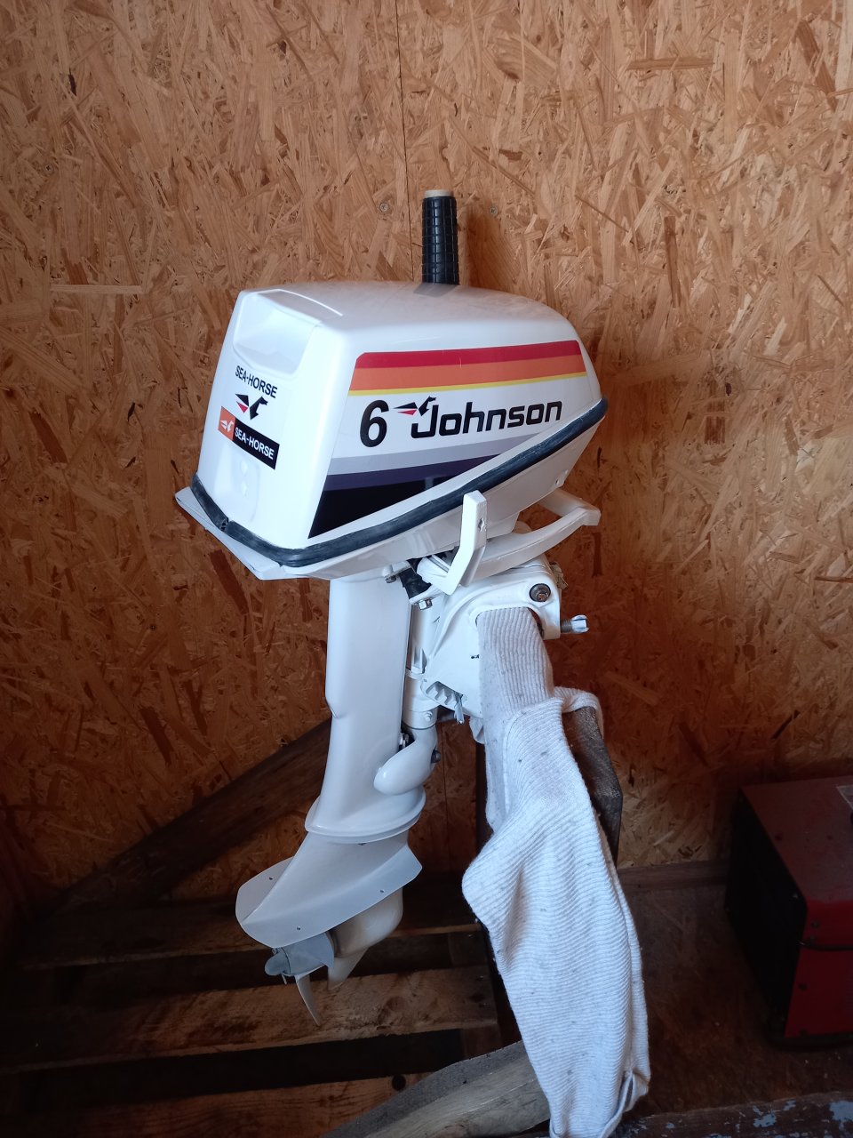

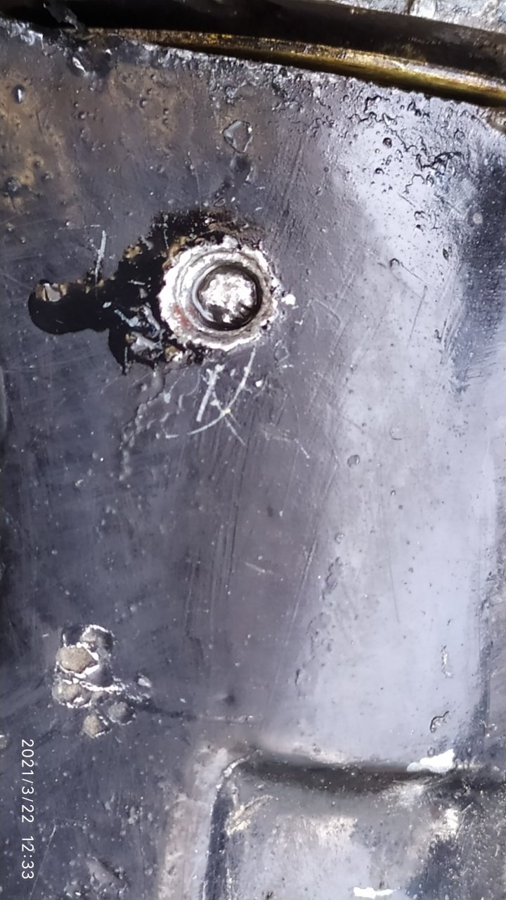

Мне тоже говорят, что деньги на ветер, не расстраивайтесь по этому поводу никогда, эти моторы для души. Ты живешь и они живут с тобой, а что, есть у меня сузуки дф2.5, кроме бензина ничего не просит, а джоник просит чтобы к нему в душу зашли, до болтика нужно разобрать, поселить в него душу, покрасить, собрать, а он тебя после этого повезет. Я когда скинул вам фото своего, случайно увидел на фото что у меня болт крепления поддона передний левый - длинный и упирается в ручку, при этом не дает подвеске гулять. Сегодня поменял болты местами и передул грунтом сам мотор. Удачи вам в ваших ремонтах. Желаю остаться при разборке-сборке без заломаных болтов, чтобы все крутилось и вертелось.
