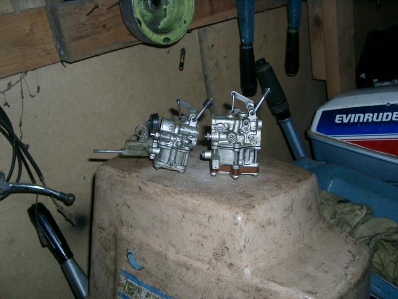

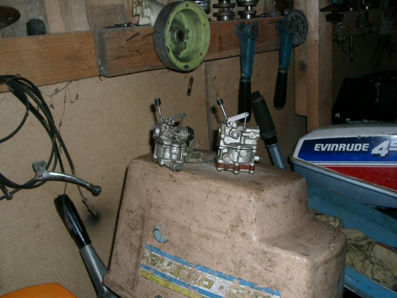

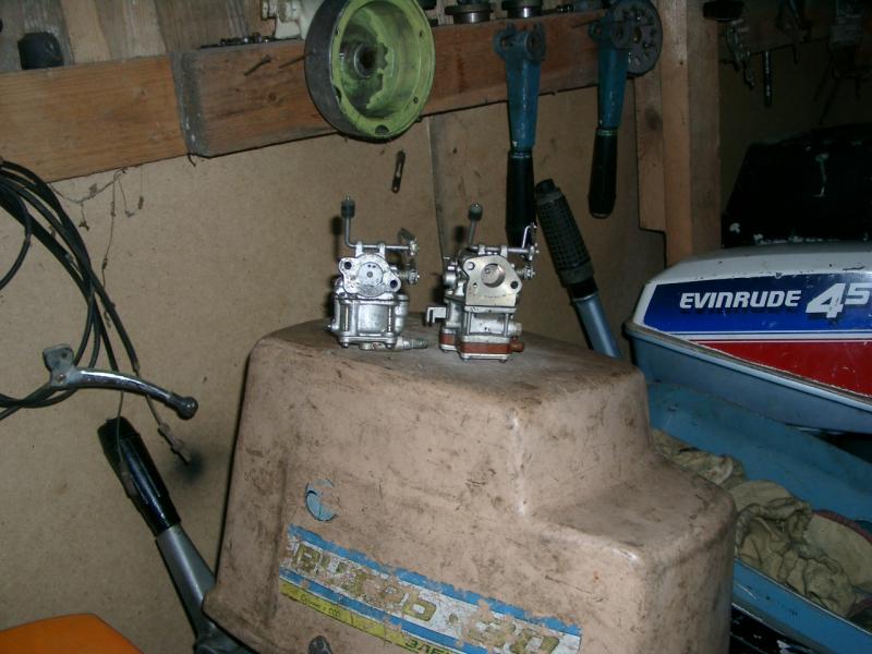

Мужики нашол в гараже карб с прибоя и еще один весьма похожий.По посадочным одинаковы а размером поболе .Отсюда вопрос какой из них прибоевский и с чего тогда другой.или были разные модофикации.Сам прибой видел лет 20 назад в течении получаса, а по фото не очень понятно.Разьясните кто в теме .

Оба Карба от прибоя, ставили разные тот, что с карболитовой проставкой лучше ,мечтаю о таком!

Тогда еще вопрос какой из них ранний,или одновременно ставили.

Про это не вкурсе
