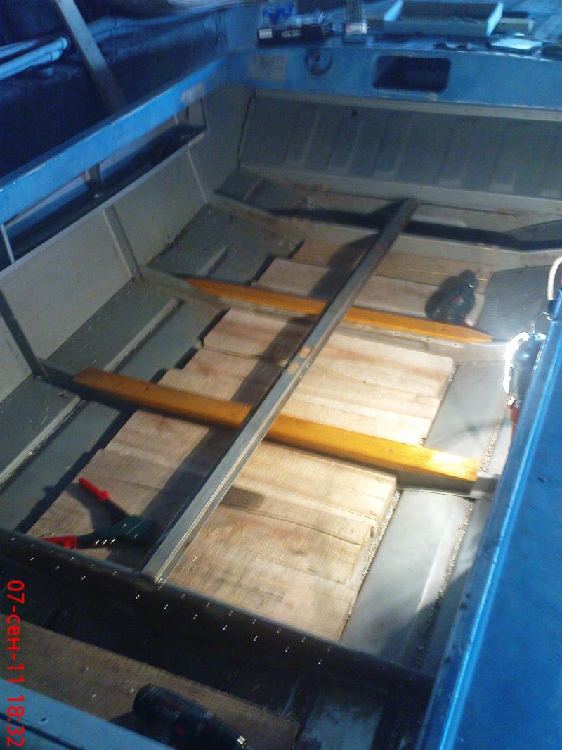

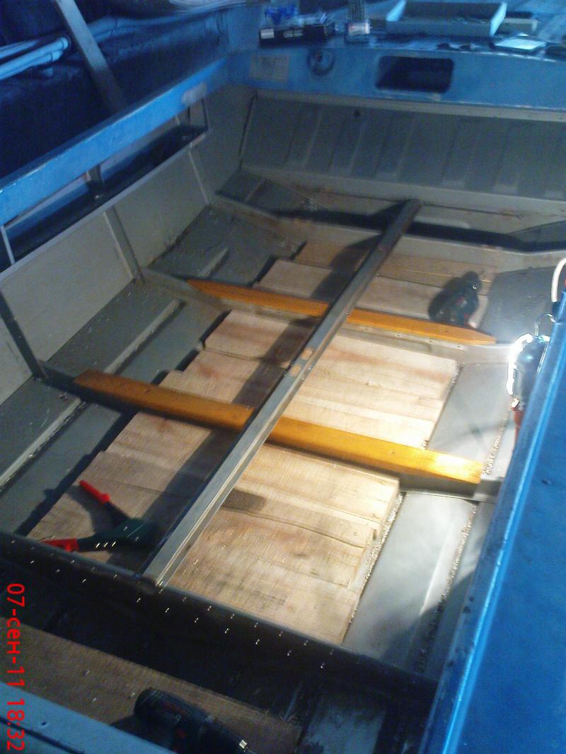

Мужики,щипитильный вопрос...
Короче бывший хозяин пролил аккум в лодке.После тщательной ревизии установлено,что повреждение кислотой получила только продольная накладка с левой стороны (на фотке обвел места повреждения).Вопрос что делать,как исправить? Я так понимаю нужно менять обе продольные накладки,т.к. одну левую мы не нашли.Хотя правая в полном порядке..
карась
02.11.2013
506
204
Тюмень
Бигимотиха
стоит в углу
как вариант:
карась
02.11.2013
506
204
Тюмень
Бигимотиха
стоит в углу
в итоге у меня было так, но думаю без поперечной можно легко обойтись :
зы: 2 года можно не ждать :)

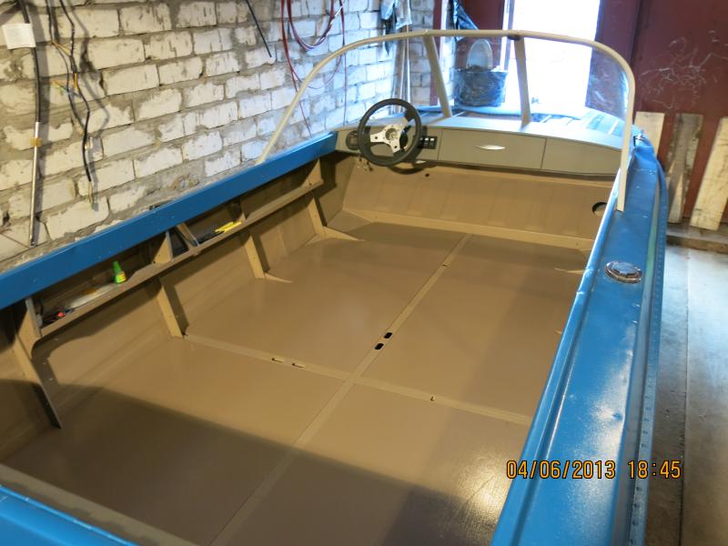

Здрасьте всем.
Ну что,прем дальше?
Погодки у нас не предсказуемые,но за два дня мы все таки умудрились до конца зачистить Козочку и покрасить её...
Сейчас буду мастерить фотки сюда :spokuha
Dim Leo
23.01.2016
ЯНАО
Димон и Лёня
Казанка 5м3
Honda BF50
Чистимся...
Моемся...
Грунтуемся...
Красимся...
Dim Leo
23.01.2016
ЯНАО
Димон и Лёня
Казанка 5м3
Honda BF50
Итог на сегодняшний день

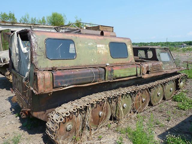

Еще словечко насчет стационарного бака...
Есть (а может быть уже в истории) замечательный вездеход,ГАЗ-71 называется.Так вот у него бортовые баки,4 штуки по 90 литров,два с левого борта,два с правого.
Достался нам с братом такой бак от доброго человека,дай Бог ему здоровья.
Бак встает под заднюю сидушку,тютя в тютю,только горловина вверх малеха выпирает,но это решаемый момент.
Короче поставили мы бак этот и забыли теперь про запас топлива на борту.
90 литров враз,ёмаё :good: :cpilot
Перегородки в нем есть? Если нет, на поворотах будут прохваты по топливу даже при полбаке.
Dim Leo
23.01.2016
ЯНАО
Димон и Лёня
Казанка 5м3
Honda BF50
Перегородка есть,посмотрели.
Бак ведь стоял на вездеходе,который придумали в СССР..Инженерная мысль понимаешь... :good:
карась
02.11.2013
506
204
Тюмень
Бигимотиха
стоит в углу
Это хорошо, а то у меня был печальный опыт :)
