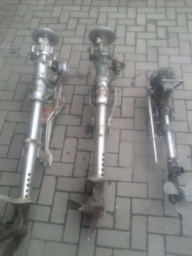

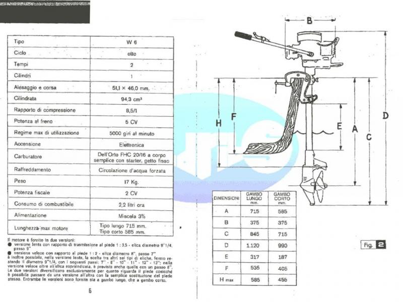

Еще итальянцы выпускали подобную компоновку .6 л.с вес 17кг редукция 3.5/1 .Довольно тяговитый и экономный мотор при 1800 об/мин 10км/час . Выпускался в двух размерах. на фото более подробные характеристики.

Извини, Сергей, но вот этот мотор справа абсолютно классический. Кроме круглой трубы дейдвуда ничего общего с ЛММ не имеет. А вот что за винты стоят на двух левых моторов (на фото), это интересно.

Что в вашем понимании класcический ? относительно плм . Винты родные двух и четырехлопастной.

Ну, ладно, не классическая, обычная компоновка. Цилиндр сзади, зажигание под маховиком, карбюратор на картере с обратной от цилиндра стороны, водо-воздушное охлаждение... Он на Пенту-3,9 или на больше похож. Или Томас 70-х годов, таких много. Мне показалось, что на самом левом моторе трехлопастной винт.

У этого итальянца больше общего с ЛММ чем у приведенного вами Seagull .если конечно брать за внимание общую компоновку( разворот на 360 градусов .регулирование высоты .тяговый редуктор)
а не приводимые вами аргументы насчет зажигания.расположения карбюратора.
