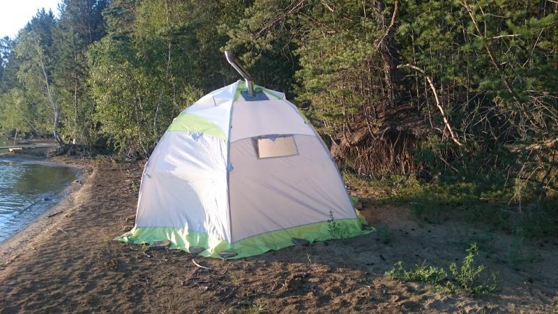

Вот и фото нашего мобильного комплекта Лотос 5 и Пешехонка большая, которые создают нам прекрасное настроение особенно после катания на лыжах по нашему холодному водохранилищу ;)

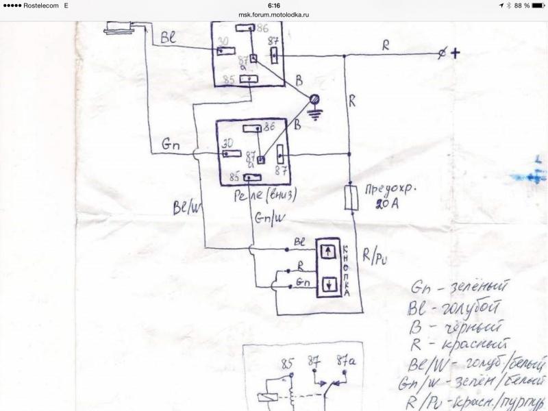

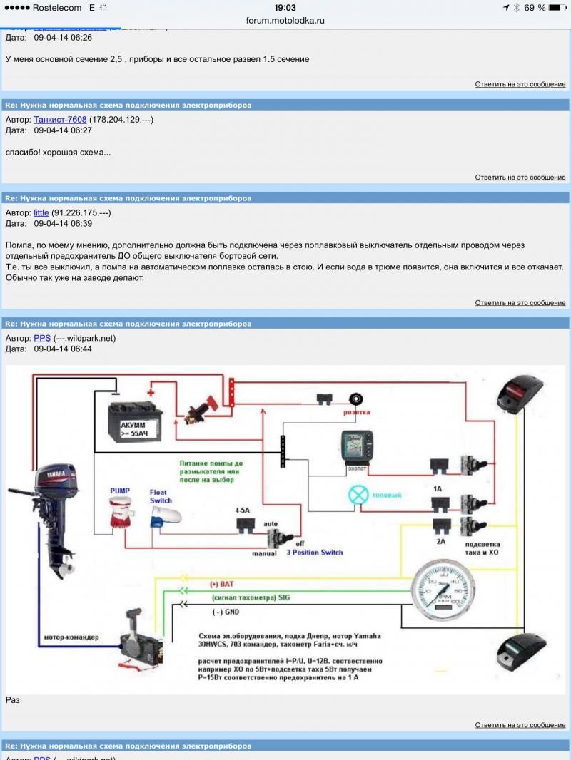

Вольтметр -это нужное,и сеть:(+/_ ) отдельными проводами на борт не цепляй вот схема:().спасибо автору.Только я и - разрываю.

Аккумулятор лучше ставить в носу так как рундук герметичный и в случае если нужно экстренно выбросить лодку на берег ( в этот момент корму может заливать волнами) аккумулятор останется сухим...да и меньше проводки через лодку тянуть, только от мотора провода с клемами пустил и все. В носовом отсеке сделал уже всю разводку по приборам и запустил по приборной панели.
Тахометр электронный будет подключен к проводу на дистанции машинки газ\реверс (там специально предусмотрено подключение под тахометр) и прикручен к панели приборов.
Спасибо за схему. хороший вариант!

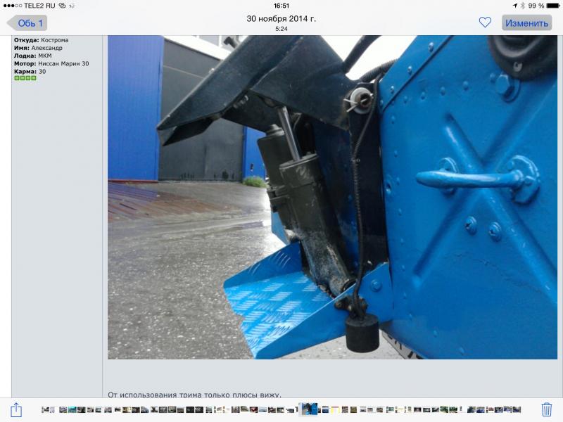

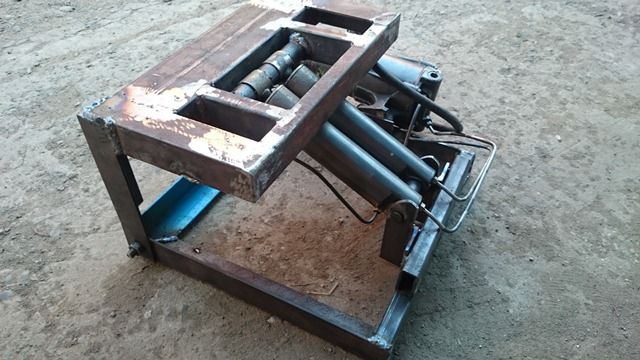

на транец установлю самодельный тримм (снял с тохатсу 50 л.с.) и выведу клавишу на панель.Вот фото тримма, только сейчас на нем еще бакелитовая фанера установлена.

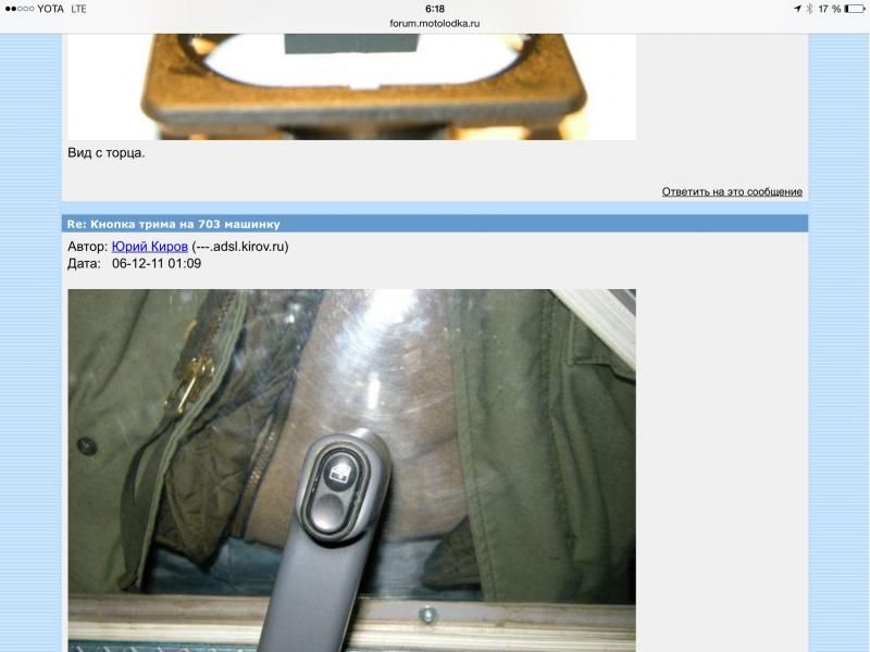

Клавишу на ручку,вторую куда хочешь.(проверено)можно врезать и от ваз.При установки трима акп мотора ниже днище на 1,5 см,не более т к киливатость 4%

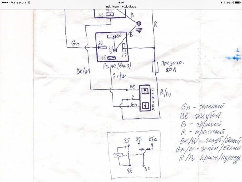

Вот схемка на трим спасибо автору:
А с чего взяты гидроцилиндры и насос?

И еще могёт быть и так:фото .Тут дело в том что трим от l, а транец s.пятух бу не айс

Иван 1985 сказал(а):
Ставят с других моделей и нечего себе...,тут токо с транцем заморочки обычно трим на l моделях.
Болтики убрать,сделать шарнир( на фото есть),закрыть трубки- типо так(фото).С учетом твоих 5 метров,Троса должны быть,,гуд,, Вот с рулем?В какой стороне ?лодка по ссср движки, а вращение винта?

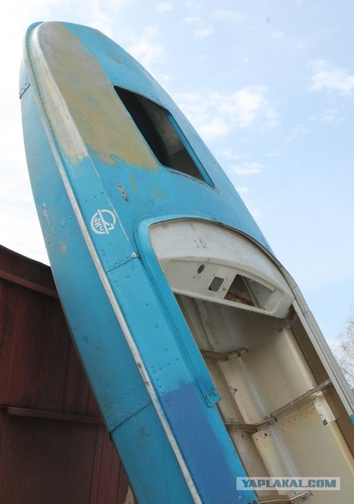

можно фото по ближе значка где написан номер ))
olldenis
17.04.2013
Мурманская область
Воронеж, Обь-3
Нептун-23,Honda BF20,Suzuki DT 30 ES(был),Привет-22,25(хочу...помогите найти)
Вот логотип завода...
geoirk
05.10.2015
246
ИРКУТСК Иркутский р-он пос. Молодежный
Прогресс 2.67года 2015 г. Казанка М 2024
Yamaha 15, Mercury 30 SUZUKI DT30RS
звезда нужна как на фото

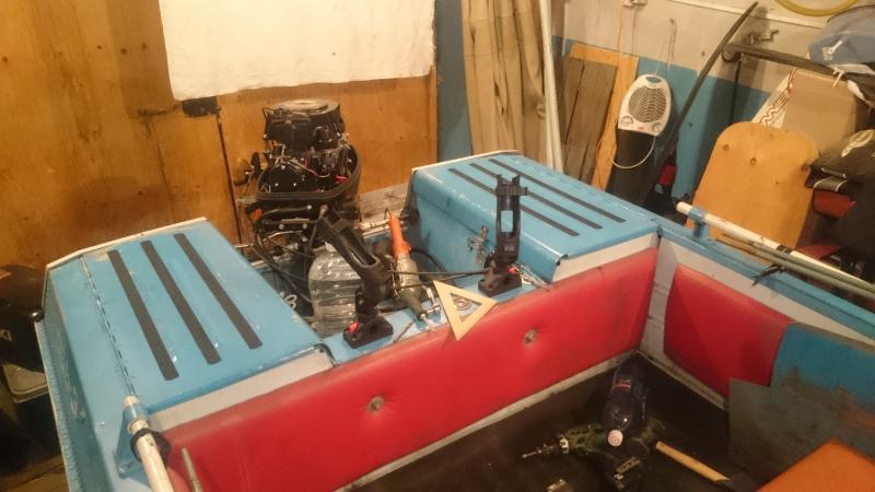

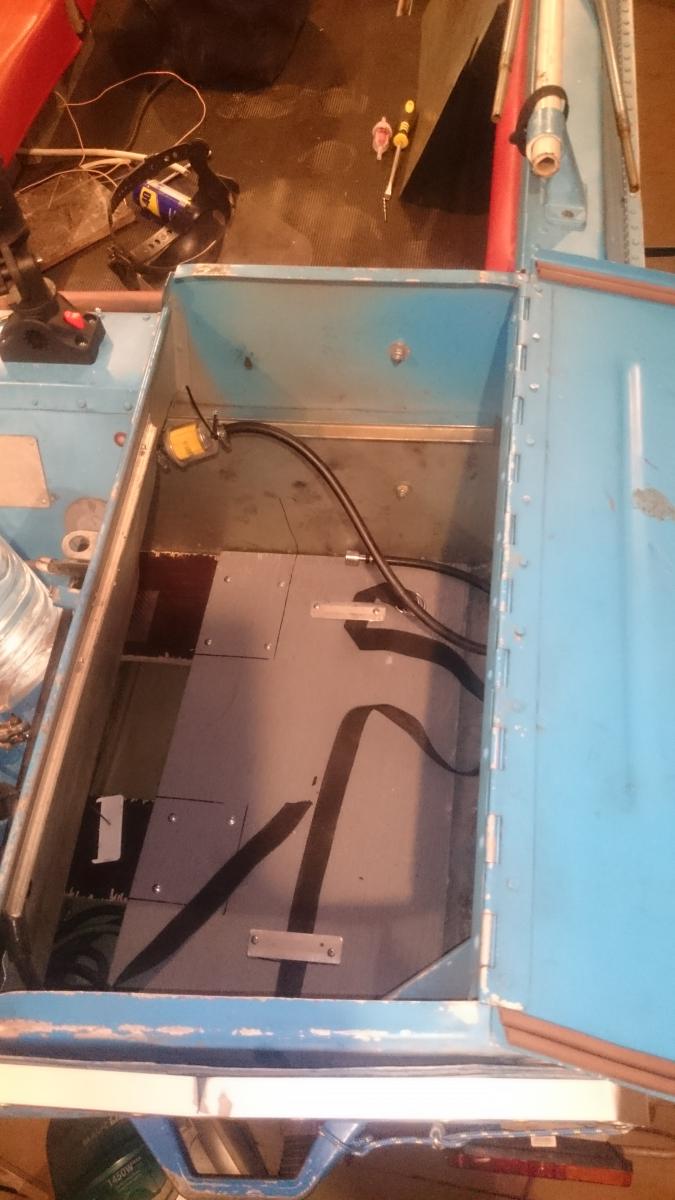

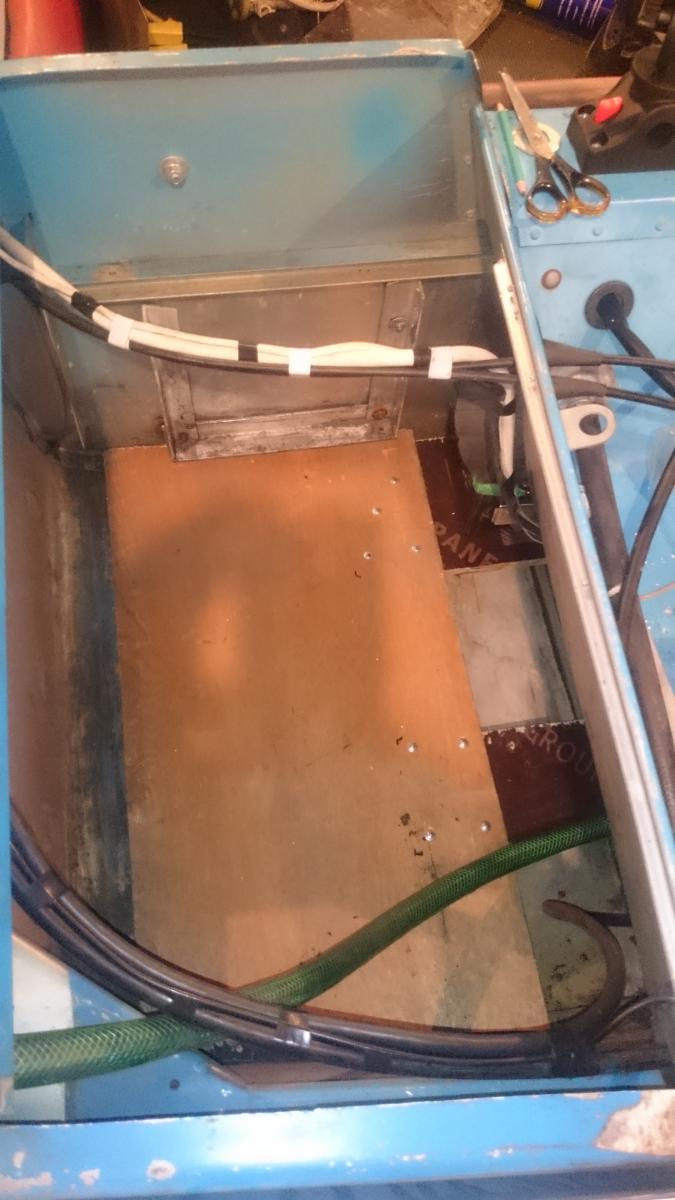

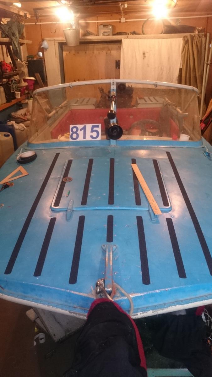

вышел в отпуск и посвятил время усоверсшенствованию купелнной ранее лодки: наклеил анитискользящую ленту на нос и задние рундуки, в задних рундуках сделал полу... лодка в процессе....
