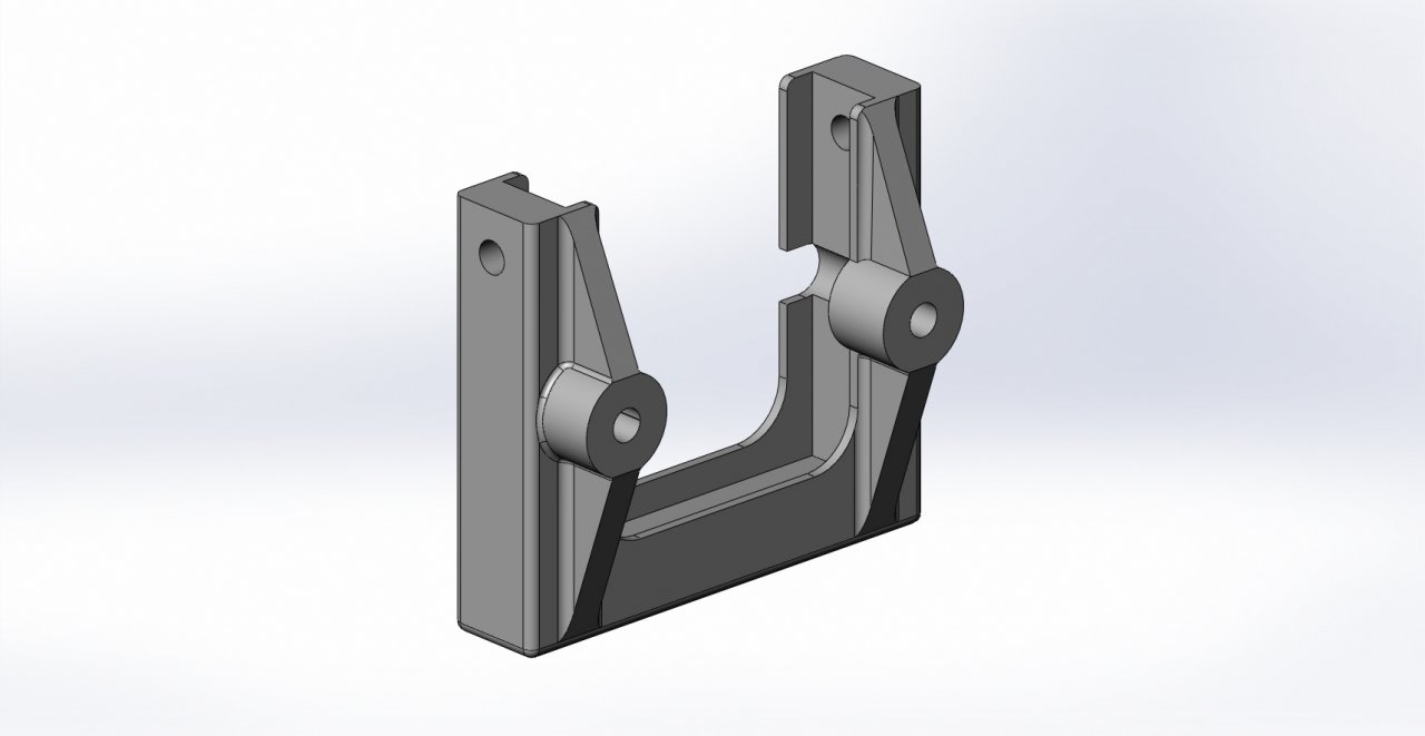

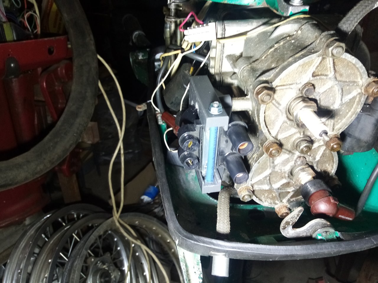

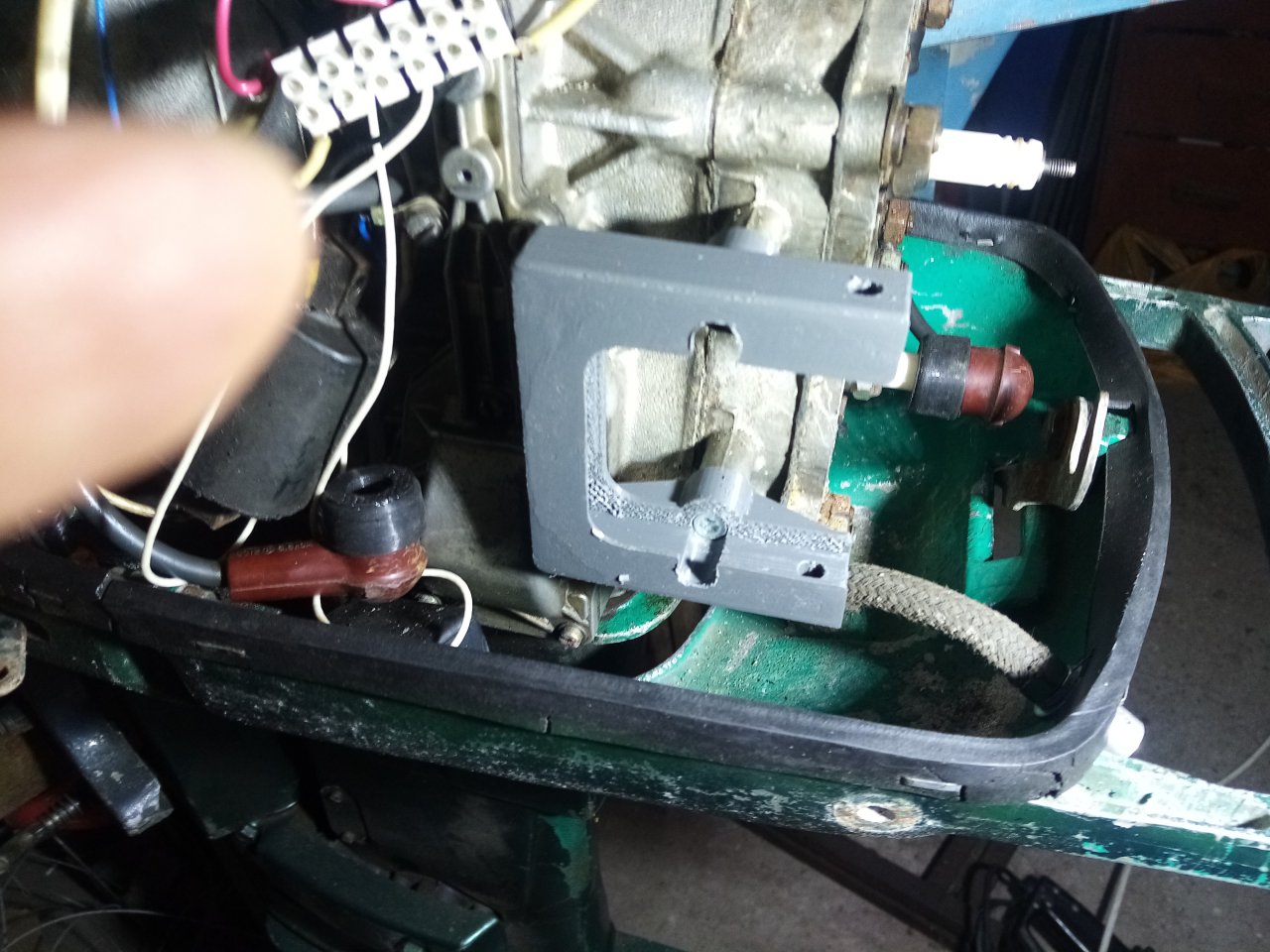

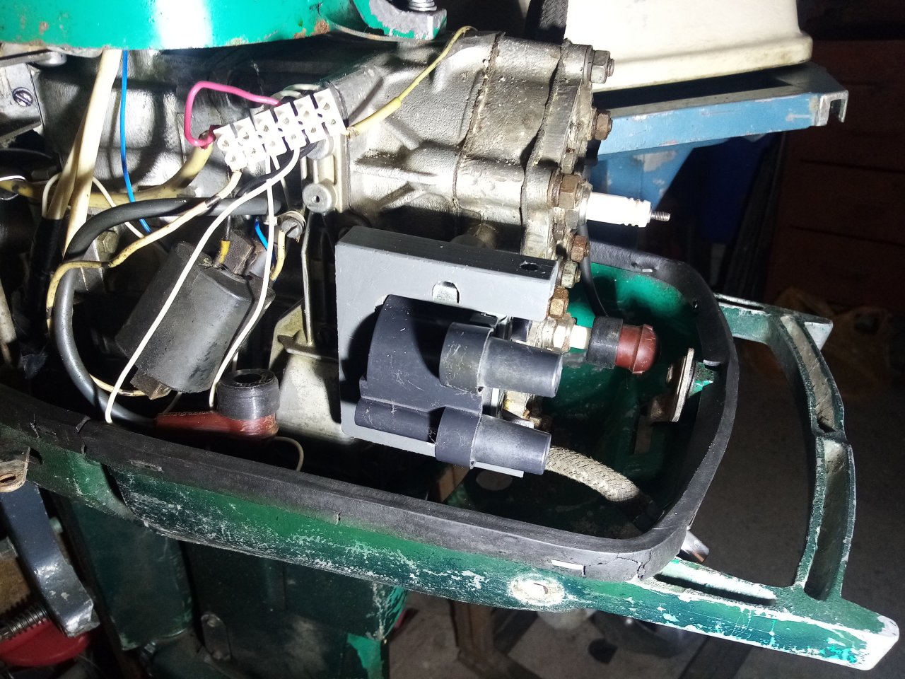

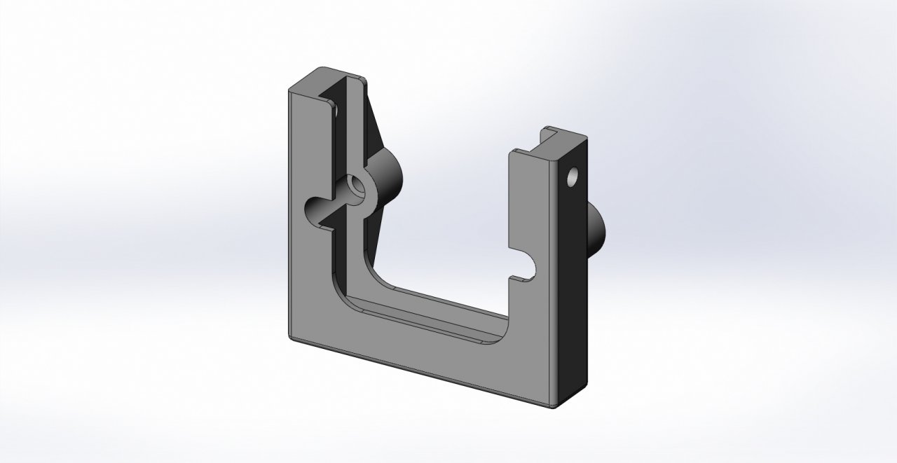

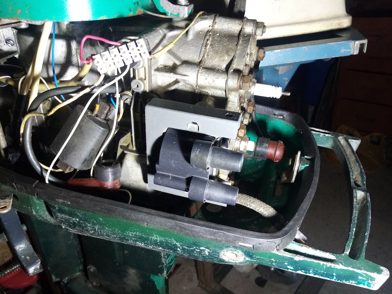

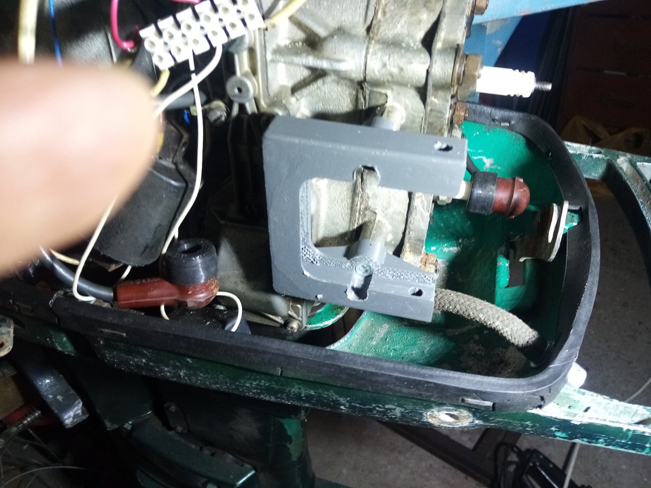

Михаил, если будет время, настроение мог бы доработать модель кронштейна чтоб его можно было крепить ещё и на штатное место Нептуна, в положении как Андрей на фото в начале ветки показал?

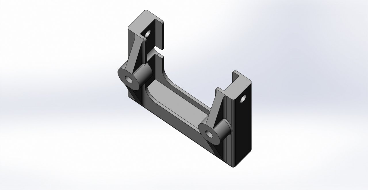

Так пойдёт? :)

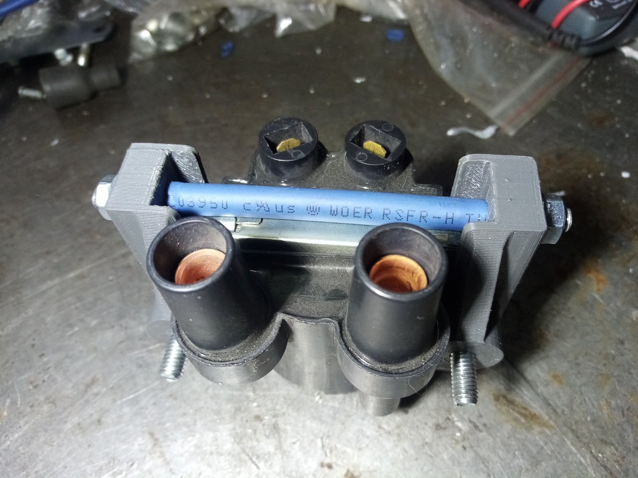

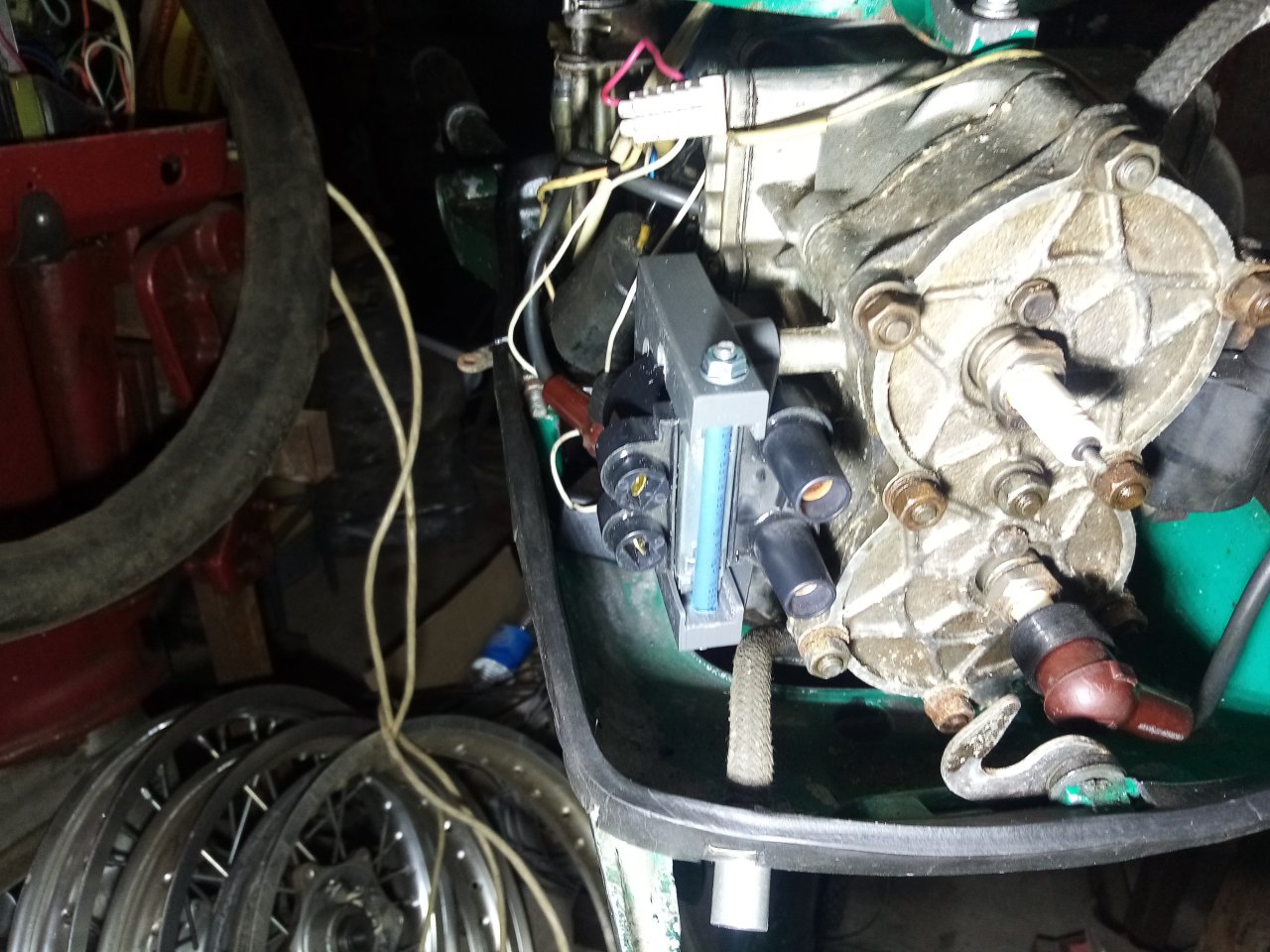

Катушку можно ставить высоковольтными выводами и к двигателю, и от него. Колпак закрывается в любом случае. Мне больше понравилось к двигателю. Красивее. :)

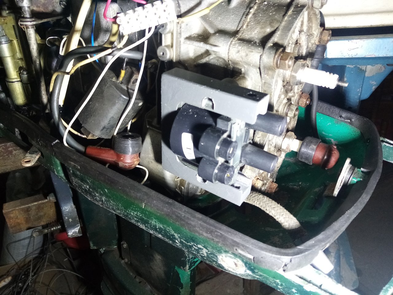

Катушку можно ставить высоковольтными выводами и к двигателю, и от него. Колпак закрывется в любом случае. Мне больше понравилось к двигателю. Красивее. :)
:good:Шикарный вид. Современно, технологично, минимальная масса.
Я тоже катушки всегда ВВ проводами к блоку ставлю. Так меньше торчат и цепляются когда снимаешь - одеваешь колпак. А низковольтные провода собираю в гофру и стяжкой поджимаю к катушке.

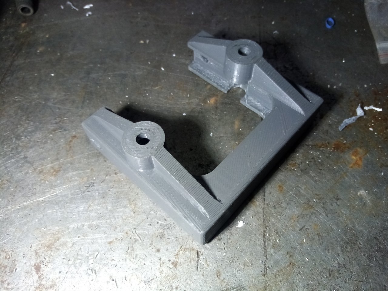

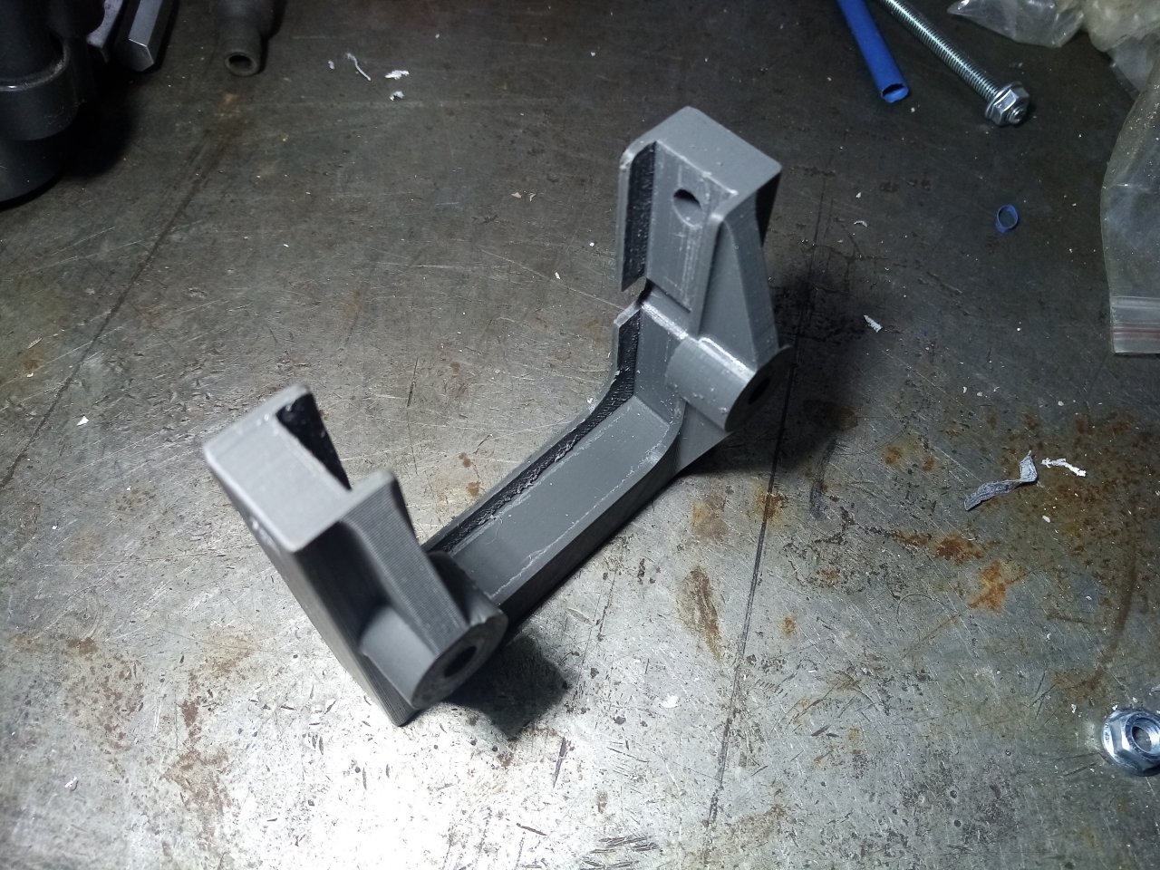

И вопрос: а если исключить из конструкции кронштейна стяжной болт "рогов" между которыми зажат корпус катушки, заменив его на два зуба-прилива, расположенных с внутренней стороны "рогов"? Чтоб корпус катушки в кронштейне фиксировался этими приливами (вставил катушку в кронштейн с усилием и кронштейн защелкнулся). Габарит кронштейна станет ещё меньше, будет исключена одна операция по установке и зажиму стяжного болта..... :?:pardon: это я так... как производственник рассуждаю, везде ищу мнимизацию себестоимости, трудоёмкости

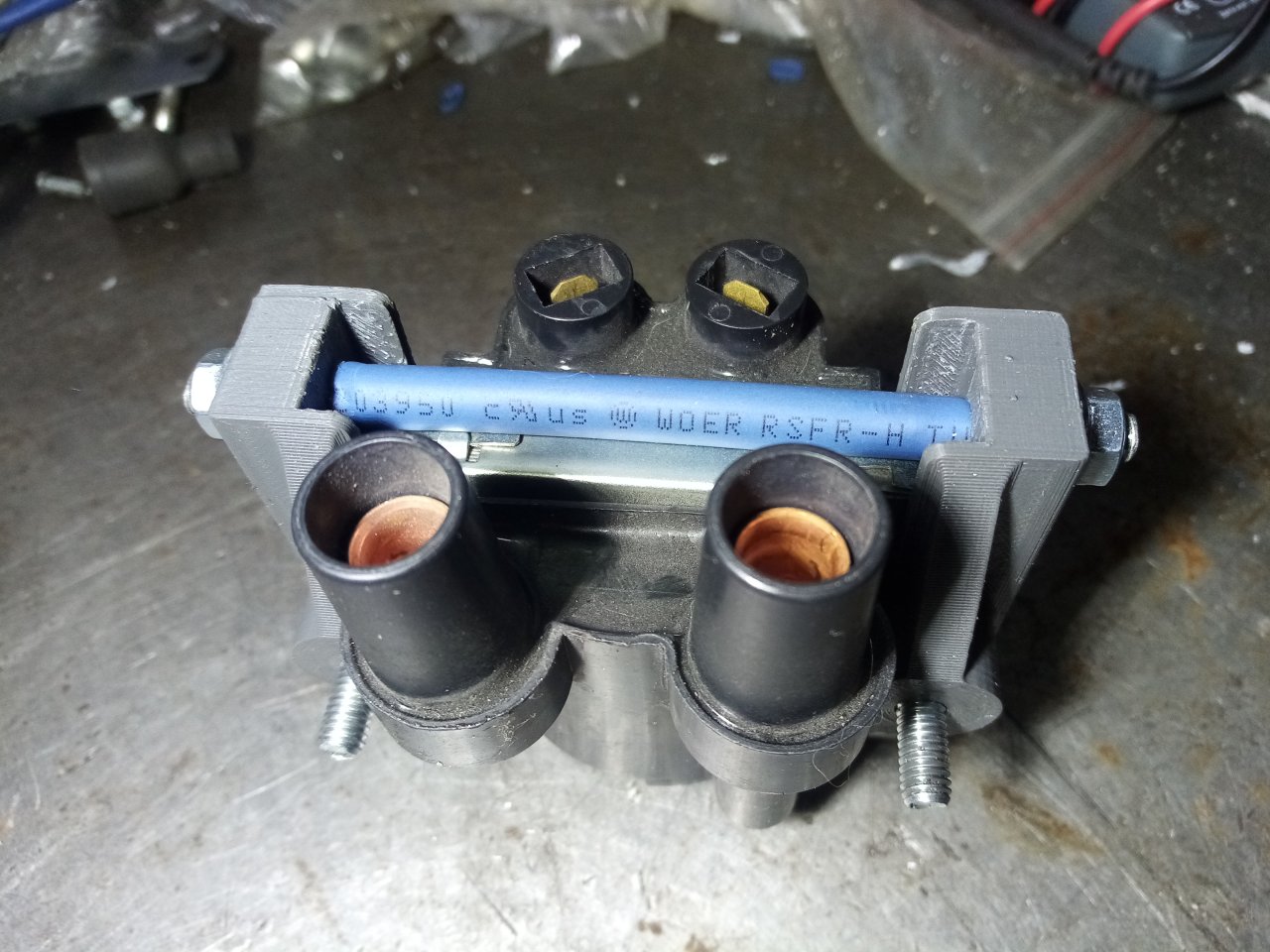

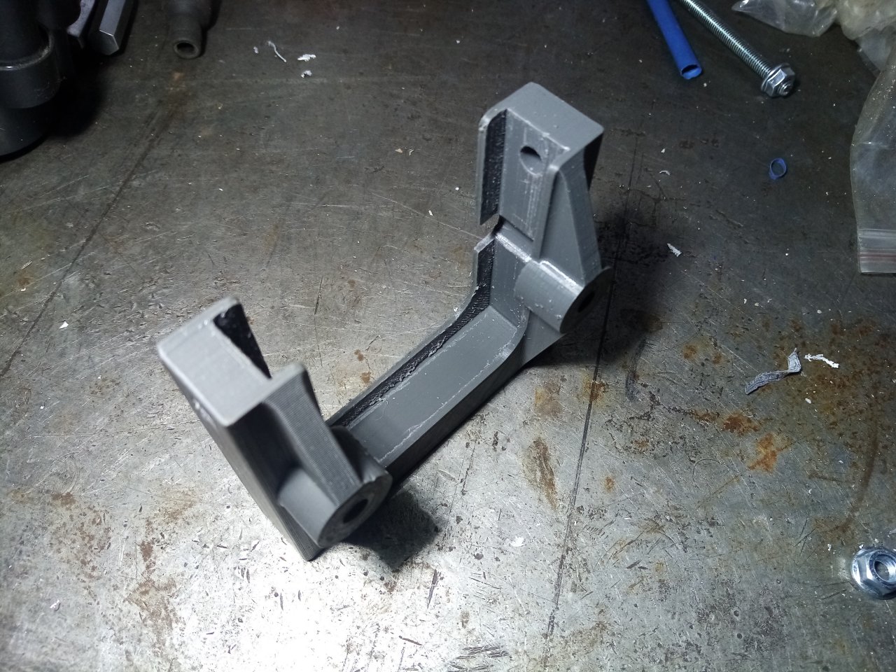

Вот не думаю, что зубья-приливы - это хорошо.
По нескольким причинам. АБС-пластик не очень-то пластичный. Как он себя поведёт в такой ситуации - не берусь предсказать. За сколько циклов "снял-поставил" он перестанет держать и появится зазор. Да и вибрации не способствуют надёжности. Со шпилькой - очень надёжно. Она стянула в пакет рога и катушку, болтанка точно не появится. И деформации при всовывании и высовывании катушки никакой. Она как по рельсам входит. Думаю, что надёжность и долговечность этого узла при шпильке лучше.
Наверно можно тут теоретизиролвать до бесконечности. Что-то улучшать, изменять. Как пример. За год изготовления помп они на основании эксплуатации и испытаний так изменились, что даже внешне мало похожи на первые варианты.
Так что в Рим ведёт много путей. Нужно лишь выбрать наиболее подходящий для своей лошади... :)
Согласен. Об этом и извинялся, что рассуждаю как производственник, ищу оптимизацию на ровном месте. В наших масштабах, единичного производства, от этого улучшения не выиграем ни чего, а в надёжности потерять можем.
