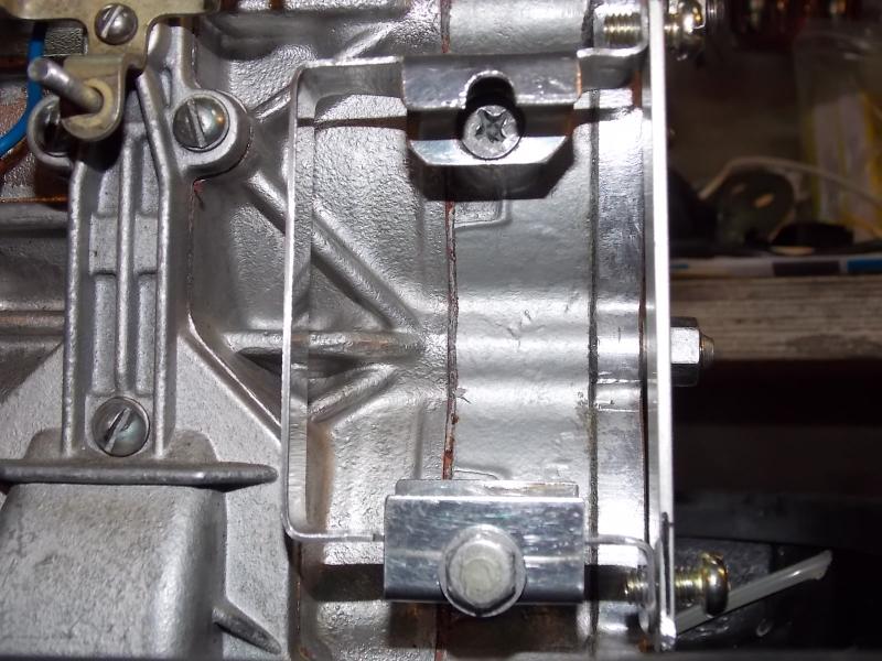

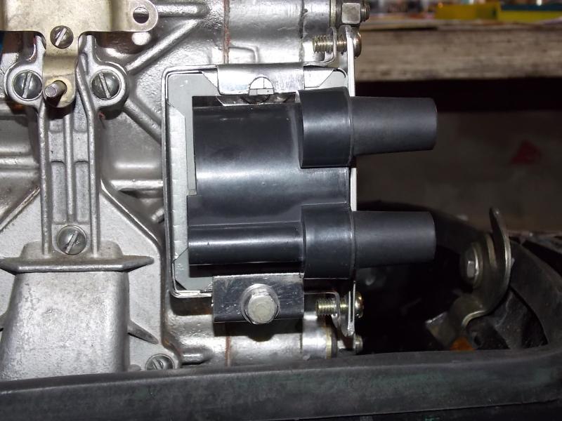

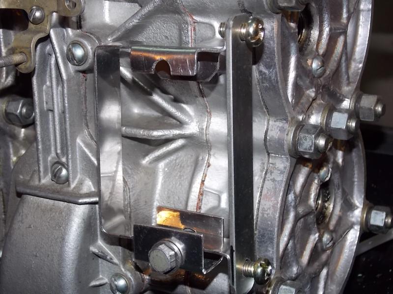

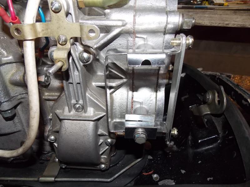

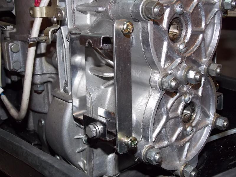

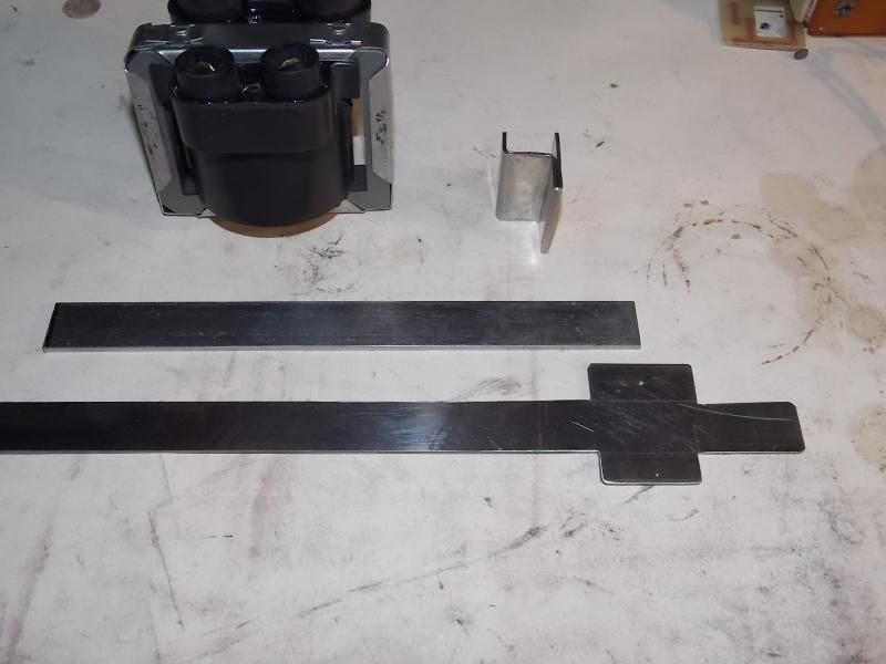

Часто на форуме встречается вопрос, как крепить катушку зажигания от Оки на мотор, выкладываю свой вариант кронштейна на Нептун-23. Кронштейн изготовлен из листовой нержавеющей стали толщиной 1.2 мм. Прижимная пластина катушки изготовлена из анодированной стали толщиной 2.5 мм. Думаю остальное всё понятно на фото.
В теме приветствуются, фото и описания всех вариантов крепления катушки зажигания от Оки на отечественные моторы! :yes:

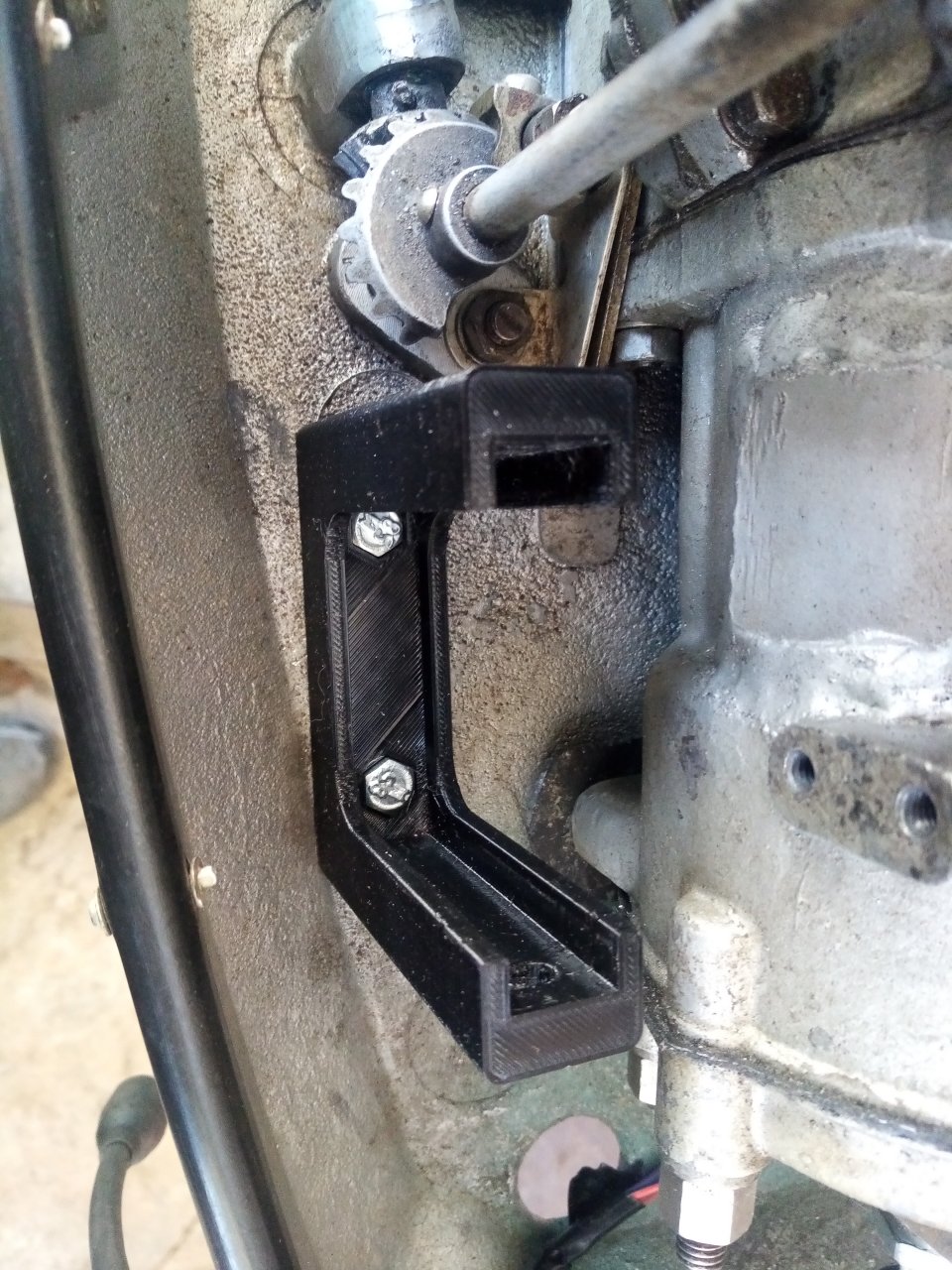

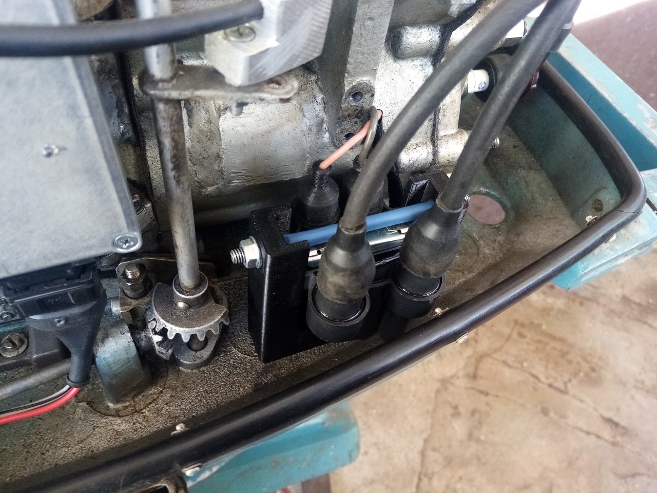

У меня на Вихре двухискровая катушка закреплена по такому же принципу. Можно вот тут посмотреть.

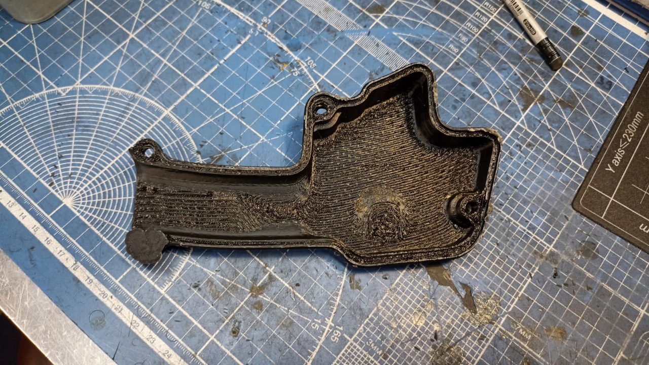

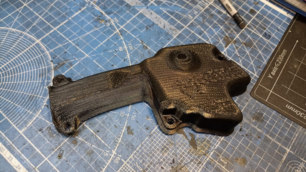

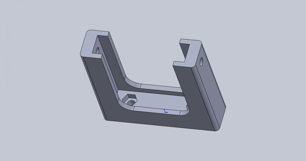

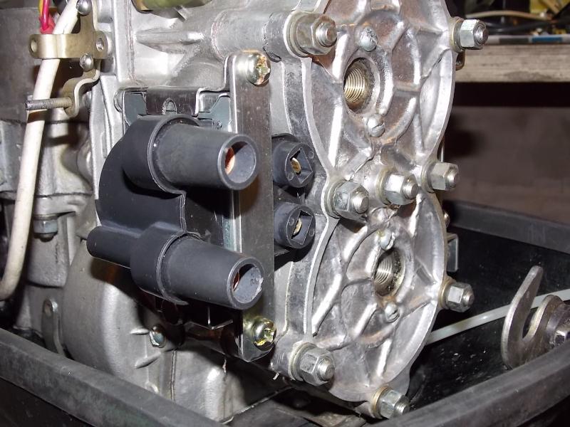

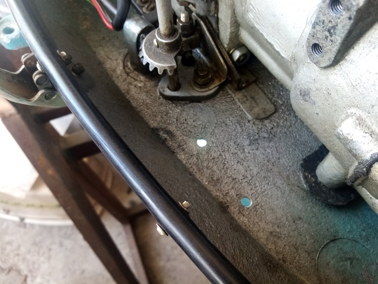

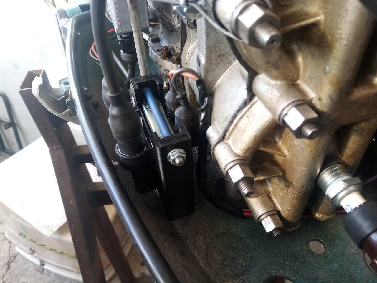

Современный технологичный вариант кронштейна для катушки зажигания.
Технологии не стоят на месте. Просто и удобно! :yes::good:
242706242711242707242708242709242710
Если кого то заинтересует готовое изделии, или будут пожелания изготовить кронштейн под конкретный мотор, возможно даже под размеры другой катушки зажигания, обращайтесь в личку к автору, по ссылке https://forum.motorka.org/members/4156/
Молодец Михаил. Хорошо иметь под рукой 3D - принтер...:cool:. А если ещё и не лень мозги к нему приложить... вот и получаются вихревые помпы, кронштейны и пр. вкусняшки....
Но возможно стоит сделать на боковой поверхности ещё 4-е отверстия? 2-а на одном "роге" с межосевым расстоянием крепления ТЛМ-3, для крепления на "Нептуна" на штатное место и 2-а на другом "роге" (возможно с другим межосевым). Ну и добавить приливы-бонки у этих отверстий чтоб "отодвинуть" катушку от плоскости крепления к блоку цилиндров. Получится более универсальный кронштейн.

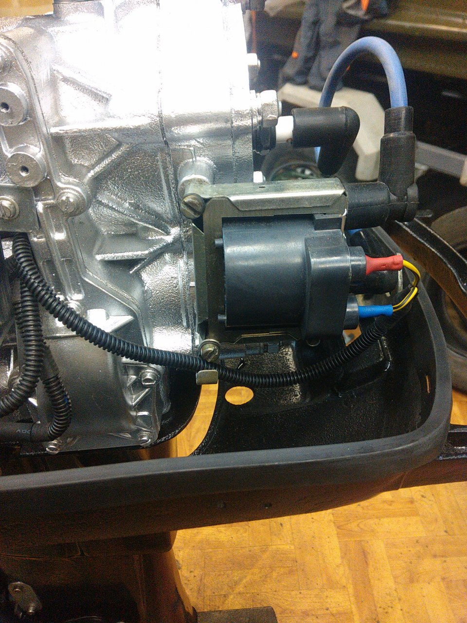

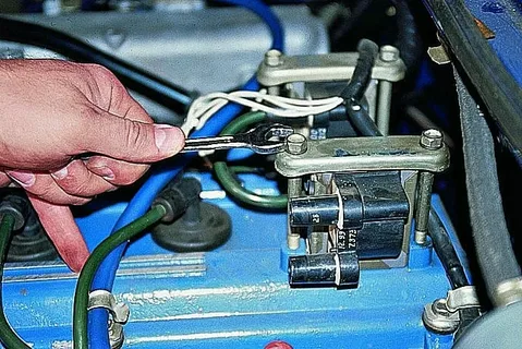

А чем вам стандартное крепление такой катушки не угодило? Простота монтажа. Есть большая возможность двигать катушку по поддону. Не будет стоять лужица в пластиковом корытце, не будет ржаветь катушка. Опять же охлаждаться лучше будет ("трансформатор" же имеет свойство греться?) Или была поставлена задача изобрести "велосипед"?
Если это ко мне вопрос, то отвечу.
Велосипед.
Простенький такой велосипед.
Почему пришлось его изобретать. Возможно, тебе приходилось видеть лодочный мотор Вихрь. Возможно, ты представляешь, как он выглядит. И возможно, ты примерно представляешь где у этого мотора расположен карбюратор. На фото видно, что в том месте, где обычно расположен карбюратор - его нет. Там алюминиевая коробка. Она имеет внутренности - процессорное управление зажиганием. С возможностью менять графики опережения и осуществлять корректировку опережения в зависимости от нагрузки. В памяти сохраняется до 32 таких графиков. Электроника достаточно тонкая. И для её нормальной работы нужна серьёзная защита от помех. Защищён процессор разными способами. В том числе и тем, что трансформаторное железо катушки электрически изолировано от корпуса мотора. Это - немаловажно для устойчивой работы процессора. Если магнитопровод катушки касается массы - бывают сбои. Если изолирован - нет.
Короче - велосипед.;)
Кстати, на твоём фото катушка на клапанной крышке. Которая имеет температуру двигателя - около 90 градусов. Это для лучшего охлаждения катушки она так расположена? :?Ты об охлаждении катушки вроде беспокоился...:?

Это всё отлично. Вот только возникает вопрос. Нахрен нужно такое ненадежное зажигание? Оно может сломаться от помех? Наверно вот над этим в первую очередь надо задуматься. Вы ставите опасное зажигание, Заглохнуть хрен знает за сколько километров из за помех?

а покажи фото как ты стандартным креплением эту катушку на вихря или нептуна посадил? Вот тогда и поговорим про велосипед и его изобретателей.... :mad:
Андрей фото выложил https://forum.motorka.org/attachments/242709/
Даже фото не надо. Мысленно убери эту пластиковую штучку, и прикрути такой скобкой на это же место. Не не не, болтики можно и шестерку. Вот видишь, катушка опустилась на 6-8 милиметров ниже, с боков чуть поуже стало, ну и сверху на целый сантиметр. И что в итоге? Катушка размещается более компактно, появляется больше места для вашего "процесора", экономим деньги на этой пластмассовой штучке.

Андрей, я и писал что тот кронштейн что представлен на фото хотелось бы доработать. Что бы он стал именно универсальным.
Вибрацию выдержит точно.
Как выдержит температуру - не знаю. Думаю это уже от свойств пластика зависит. Пластиков для 3D-принтеров много марок всяких.
И ещё раз про "родное крепление катушки". Эту пластину с резинкой тоже надо где то взять / купить / изготовить. Так может Михаил правильно сделал - сразу изготовил то что лучше чем "родная".

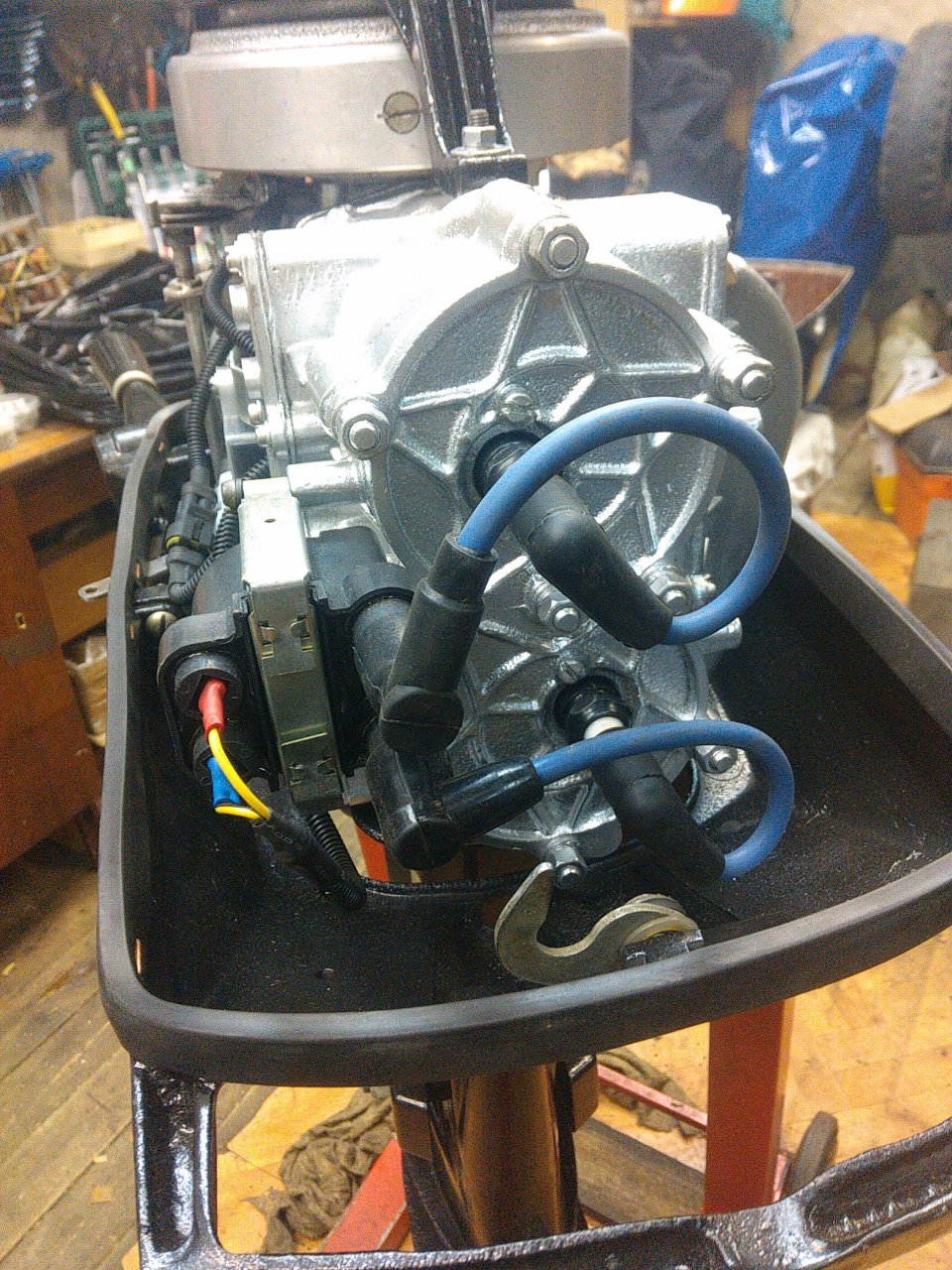

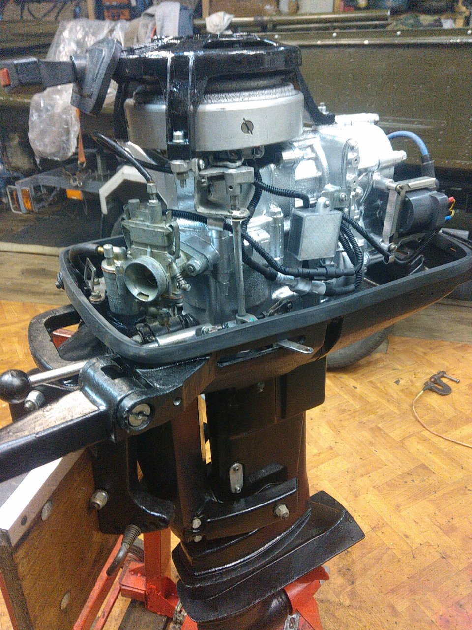

Это стандартное крепление катушек на этом двигателе, и пробивает катушки на сердечник очень часто, когда завод стал крышку делать пластиковую, количество пробитых катушек сократилось во много раз.
Отсутствие карбюратора заметил сразу, хотя кто-то очень старался чтобы это не попало в кадр. Предположение - карбюраторов два и лепестки?

Теперь о температуре, которую выдержит пластик. Это ABS. Температура плавления - около 230 градусов. При печати температура стола - 120. Такова рекомендация производителя. При такой температуре он точно не плывёт. В кипятке не меняет свойств совершенно.
Предположим пиковый случай - пропало охлаждение мотора, это дело провтыкали и мотор сильно перегрелся. Да, при таком раскладе может потечь. Если на двигатель закрепить такой кронштейн. Если на поддон - вот не знаю. Дойдёт там температура до критической или нет. У меня катушка в районе среднего продувочного канала нижнего цилиндра и нижней части рубашки охлаждения. Закреплена на поддон, а не на двигатель. Не думаю, что там будет критическая температура.
Вовсе нет. Просто делалось фото катушки с кронштейном.
По второму предположению. Здаётся мне, сэр, Вы хотите меня обидеть?:)
На фото видно, что картер - серийный. Если бы я делал мотор с лепестковыми клапанами (и всё равно, сколько при этом было бы карбюраторов), то никакого серийного картера не было бы. Изготовлением порнографии я бы не занимался. Лепить в серийный картер лепестковые клапаны - откровенная порнография. Надо бы слово покрепче вообще-то. Но мы же джентльмены...:)
Я делал то, что мне надо. Надёжное крепление катушки Оки на Вихрь с изоляцией её от корпуса.
А мне написали, что катушка в этом кронштейне будет греться. И как аргумент - фото серийного мотора с катушкой на алюминиевой клапанной крышке. Ммммм...:?

Речь не о сложности и компактности, речь о том, что для процессорнного зажигания надо изолировать катушку от массы двигателя.
И обрати внимание - вовсе не я выкладывал пост о кронштейне и его фото.
Дело было так. Я в личке показал Анедрею (танкисту) как я сделал кронштейн. И крепление, и изоляция. Ему понравилось. Он задал вопрос - могу ли я сделать нечто подобное на заказ. Я ответил, что да, могу. Он разместил фото и описание. Всё.

Я понимаю ваше увлечение 3д принтером, согласен это очень интересно, Но делать всё на нем и выставлять как панацею я бы не стал.
Прошу привести какую-то цитату из моих постов, где я бы писал о принтере как о какой-то панацее.
Я не увлечён никаким принтером. Просто эта технология позволяет легко, быстро и дёшево сделать то, что при классических методах изготовления трудно, дорого, а часто - просто невозможно. И всё это - не выходя из дома.
Сложность и интерес лично для меня - в моделировании в программе Solid Works. Это мне действительно интересно. Кронштейн - ерунда. Вот при моделировании помп от геометрических построений мозги закипают. Вот это мне интересно. А принтер и печать - то такое... :)
И мне понравилось.
Такой кронштейн проще (дешевле) распечатать чем вырезать и гнуть из листа. И выглядит это всё на моторе более прилично чем даже "родной заводской", не говоря про самоделки. Не хочу Михаила напрягать мелочевкой (уверен, Мише есть чем заняться а не пересылками копеечных деталей) а то бы сам заказал штук дцать.. постоянная проблема с креплением катушки...

10 097
1 476
Из ABS пластика напечатано более 2000 корпусов, которые люди крепят и на блоки и ГБ.- ни каких проблем. Если мотор перегрет до 120 гр.- ему трындец. Родные корпуса плавятся. Даже спорить не буду. Крепление Газелевской катушки в этом варианте делаются уже года два-проблем нет на штатном месте. Производители пластика-это целая история.Рабочая темп. сопла-250 гр. Нагрев стола нужен для удержания модели. В работе каждый день по 18 часов пять принтеров. КАждая распечатанная модель должна обработаться в паровой ацетоновой ванне. Надежность и внешний вид увеличится в разы.
