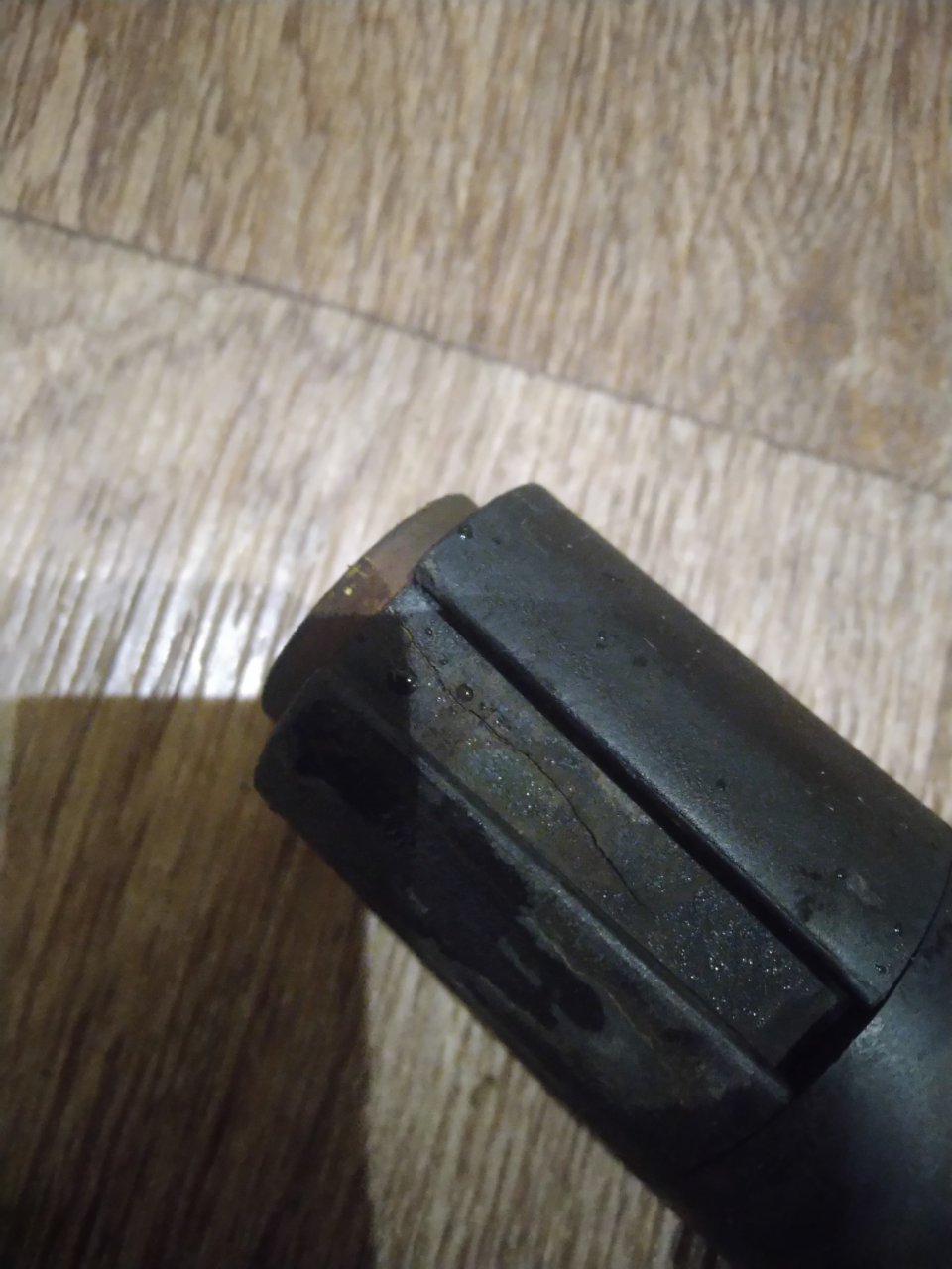

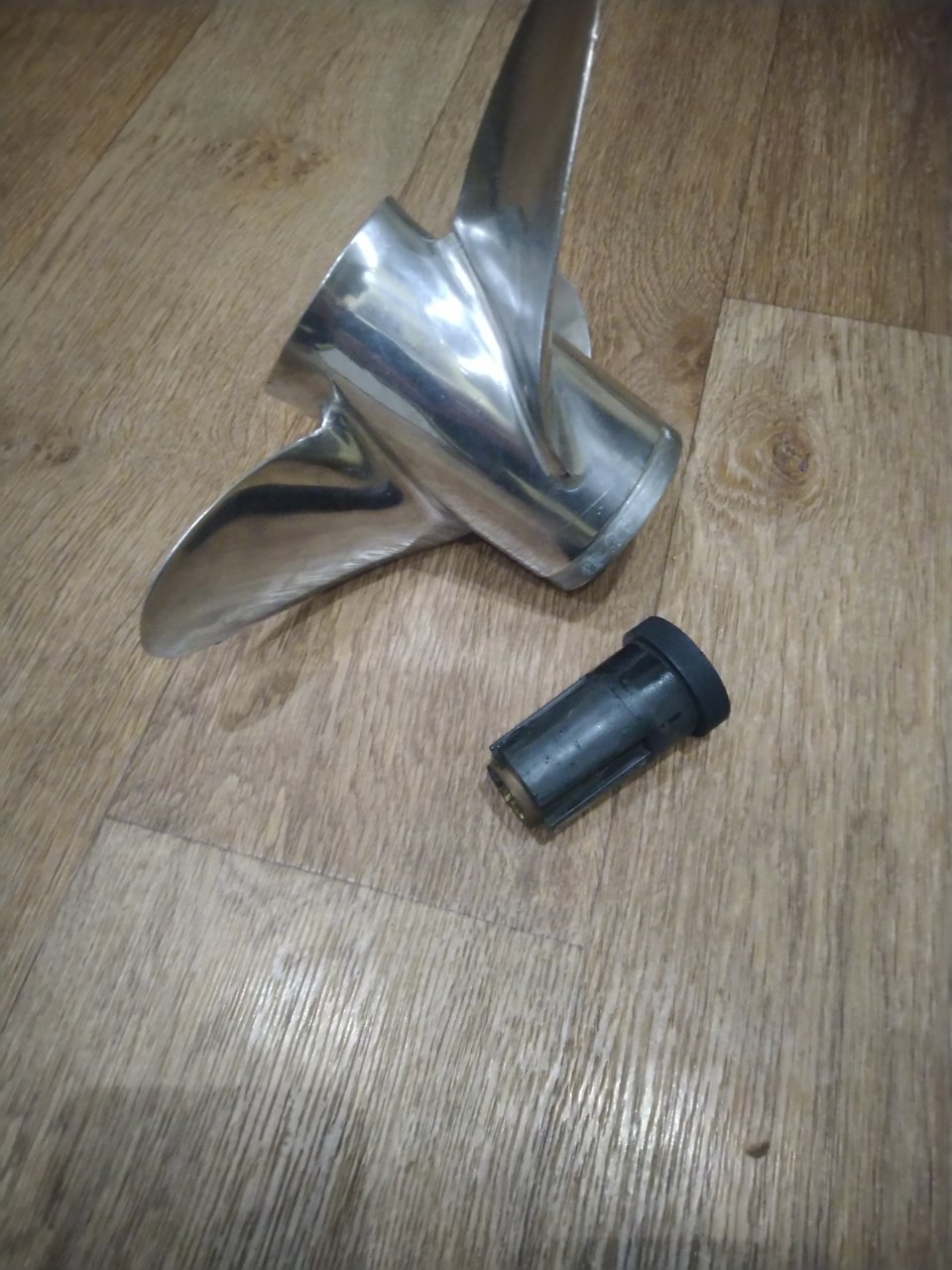

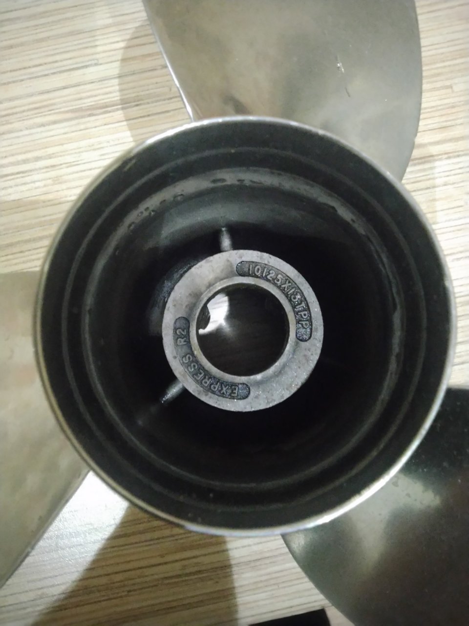

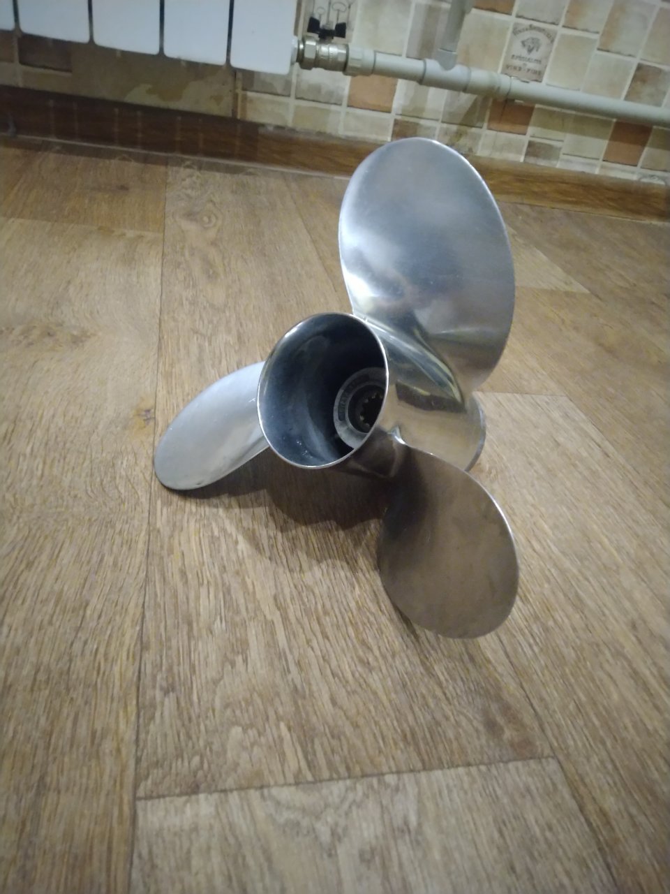

Доброго времени суток. Освежу темку. На подобном комплекте установлен стальной винт ( прежним хозяином ). На ходу вполне нормально. Но вот в момент включения передачи происходит очень сильный удар. Сняв винт обнаружил во первых он пипец какой тяжёлый, во вторых втулка пластиковая ( уже трещина на ней есть ). Соответственно амортизация вообще никакая. Бывают ли резиновые втулки на такой винт? И есть ли смысл оставлять стальной винт.

Пока что взял себе китайский алюминиевый, так чисто попробовать. Вибрация с ним конечно знатная... Ну ничего, знал что покупаю. Будет лежать в лодке как запасной. Вобщем склоняюсь к тому, чтобы стальной продать, а ямаховский оригинал купить, ну либо поменяться с кем.

Доброго времени суток. Освежу темку. На подобном комплекте установлен стальной винт ( прежним хозяином ). На ходу вполне нормально. Но вот в момент включения передачи происходит очень сильный удар. Сняв винт обнаружил во первых он пипец какой тяжёлый, во вторых втулка пластиковая ( уже трещина на ней есть ). Соответственно амортизация вообще никакая. Бывают ли резиновые втулки на такой винт? И есть ли смысл оставлять стальной винт.Посмотреть вложение 247514Посмотреть вложение 247515Посмотреть вложение 247516Посмотреть вложение 247517
Эта втулка под ЧПВ. Так и должно быть, на более злых винтах вообще латунная. У меня на двух пластиковые - все нормально и все мягко включается. Смотри обороты ХХ и регулировку включения. Обрати внимание, не цепляет-ли винт за ступицу. Если да - ищи способ как обеспечить зазоры. За винтом ставится дистанционная втулка в случае необходимости. Под гайку, если нужно, можно доставить шайбу. Солас с мерковской втулкой у меня на Махе не встал на место, колхозил.
Что треснула, пока забей!
Поднимай с ним мотор выше, в идеале до выхода АКП над водой. Две недели назад делали такое с сорокетом и моим винтом на втором Проге, хозяин удивился приростом скорости и кардинальным улучшением управления. Уже справшивает, где можно такой купить и цена ушла на второй план. По мне мотор нужно еще ему сантиметров на 5-7 поднять - тогда винт заработает. Были на Волге, без сверловки поднять там мотор было не вариант.
На сколько шлицов втулка? На 8?
Serg36
04.11.2021
34
Воронеж
Ямаха 30
На 10 шлицов. В том и дело, что холостые нормальные, ничего не цепляет. Ставлю алюминиевый винт, всё нормально ударов нет.
