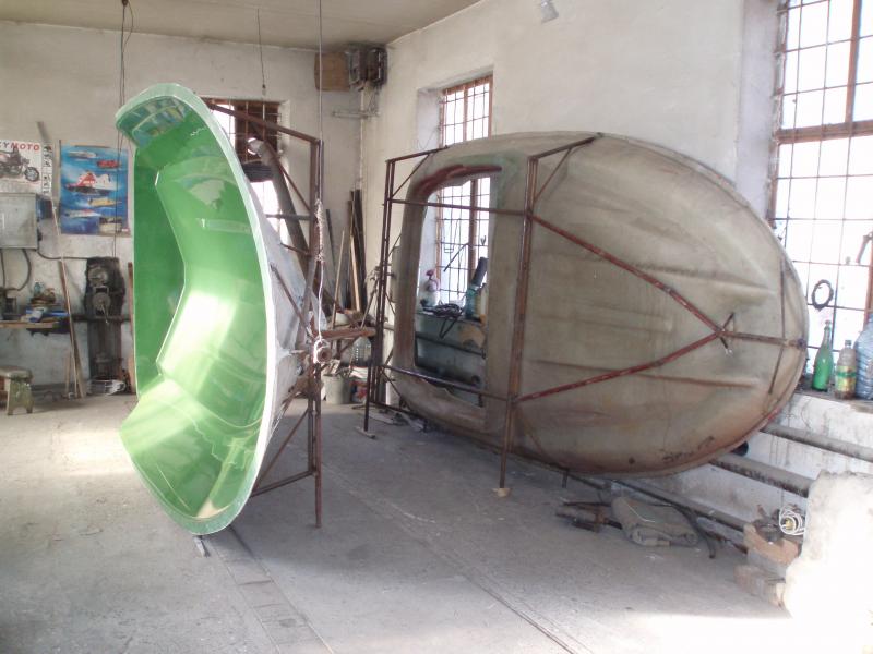

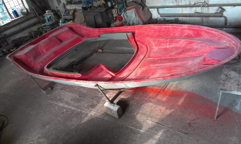

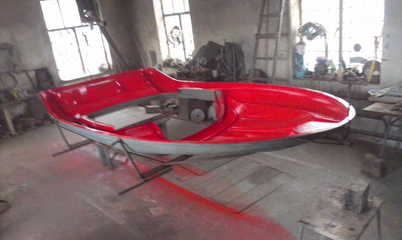

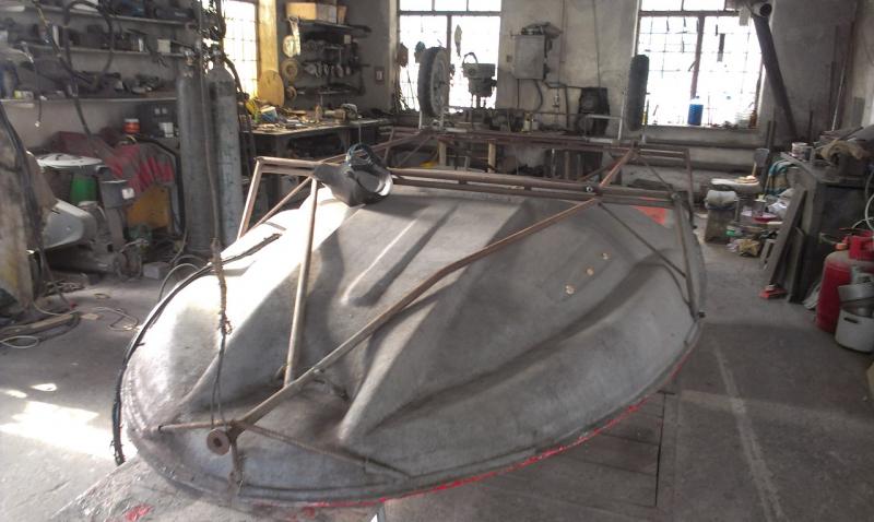

Пришло время рассказать об удивительном опыте, к которому наша компания все же имеет косвенное отношение.

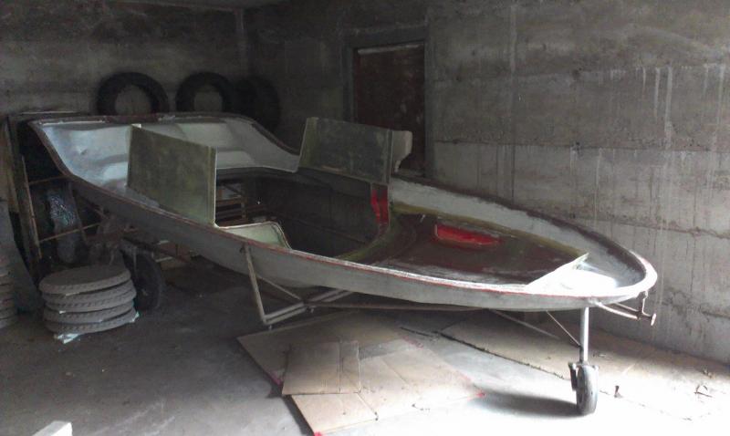

В самом начале 2000-х мои друзья, товарищи, соратники и коллеги получили заказ на ремонт стеклопластикового корпуса катера Bombardier Speedster с водометом Sport Jet 175. Работа была выполнена и т.к. данный корпус представлял из себя отработанные годами обводы было принято решение снять с него матрицу. Верхняя часть не представляла интереса, т.к. имела открытый передний кокпит, да и под моторный отсек места не было. Поэтому верхняя часть с рубкой убежищем была разработана и изготовлена из собственных соображений компоновки. Поскольку катер предполагалось сделать под установку водомета, то корпус был удлинен.
Данное повествование начато по причине изготовление в данный момент аналогичного катера, под подвесной мотор, и будет поэтапно запротоколировано для публикации на форуме.
И так, вот что тогда получилось: МАТРИЦА

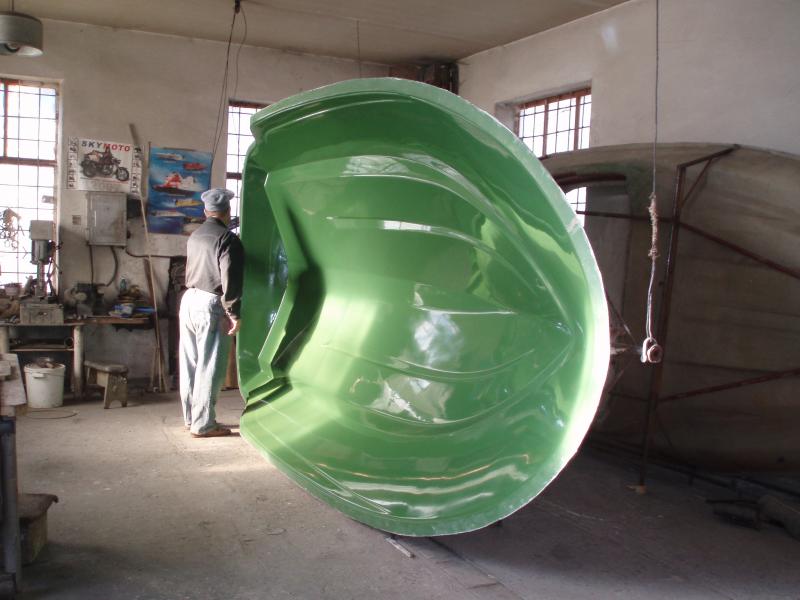

Тот катер, с водометом и мотором от МАЗДА получился таким
Сейчас матрица переделана под подвесной мотор. Проект для себя.

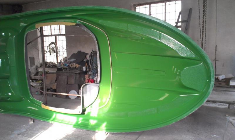

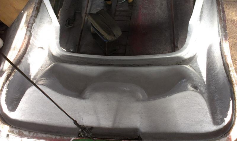

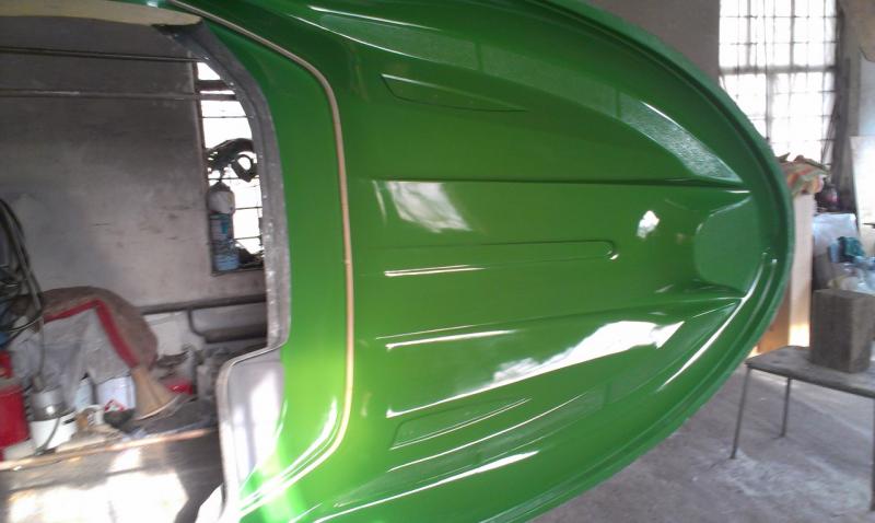

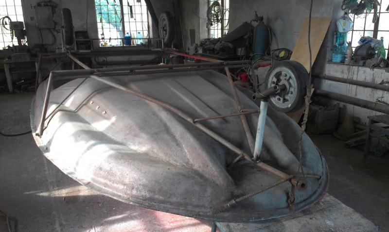

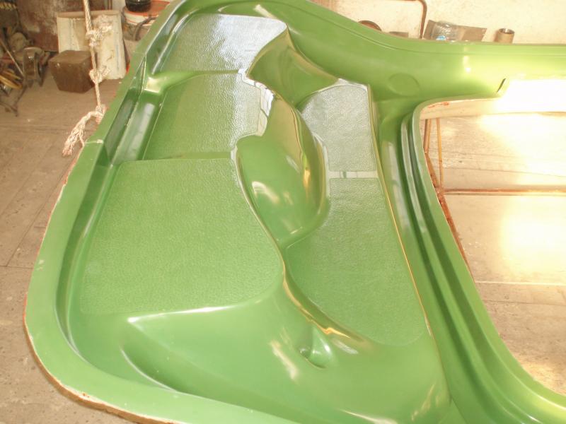

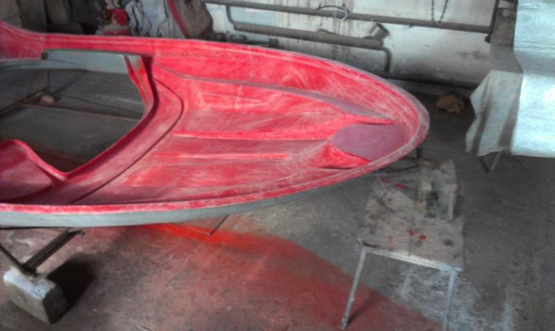

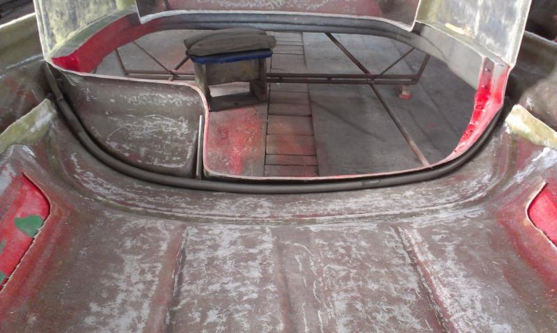

И так, начало положено. На верхнюю часть матрицы нанесли пять слоев разделительного воска. На место вклейки рамы ветрового стекла приклеили специальную резиночку. На отрицательных углах конструкции прикручены отъемные части матрицы.
10 098
1 477
Красота,белИй нужно делать. Будет Вах :good:

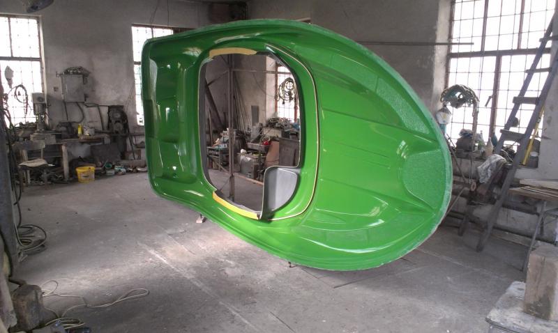

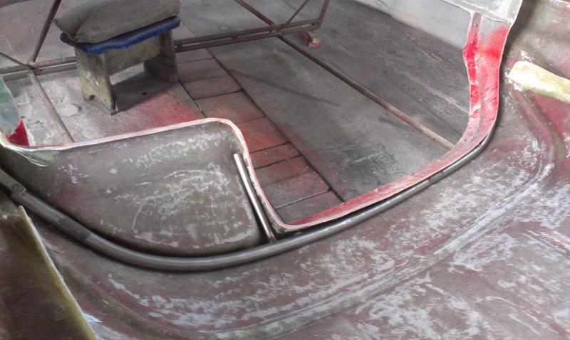

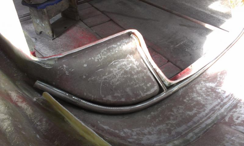

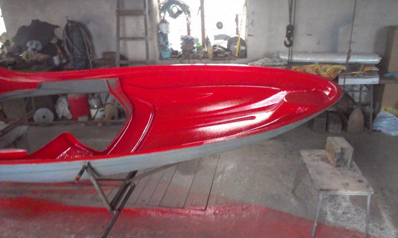

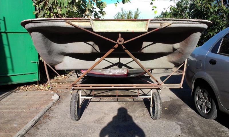

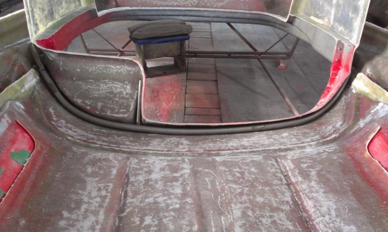

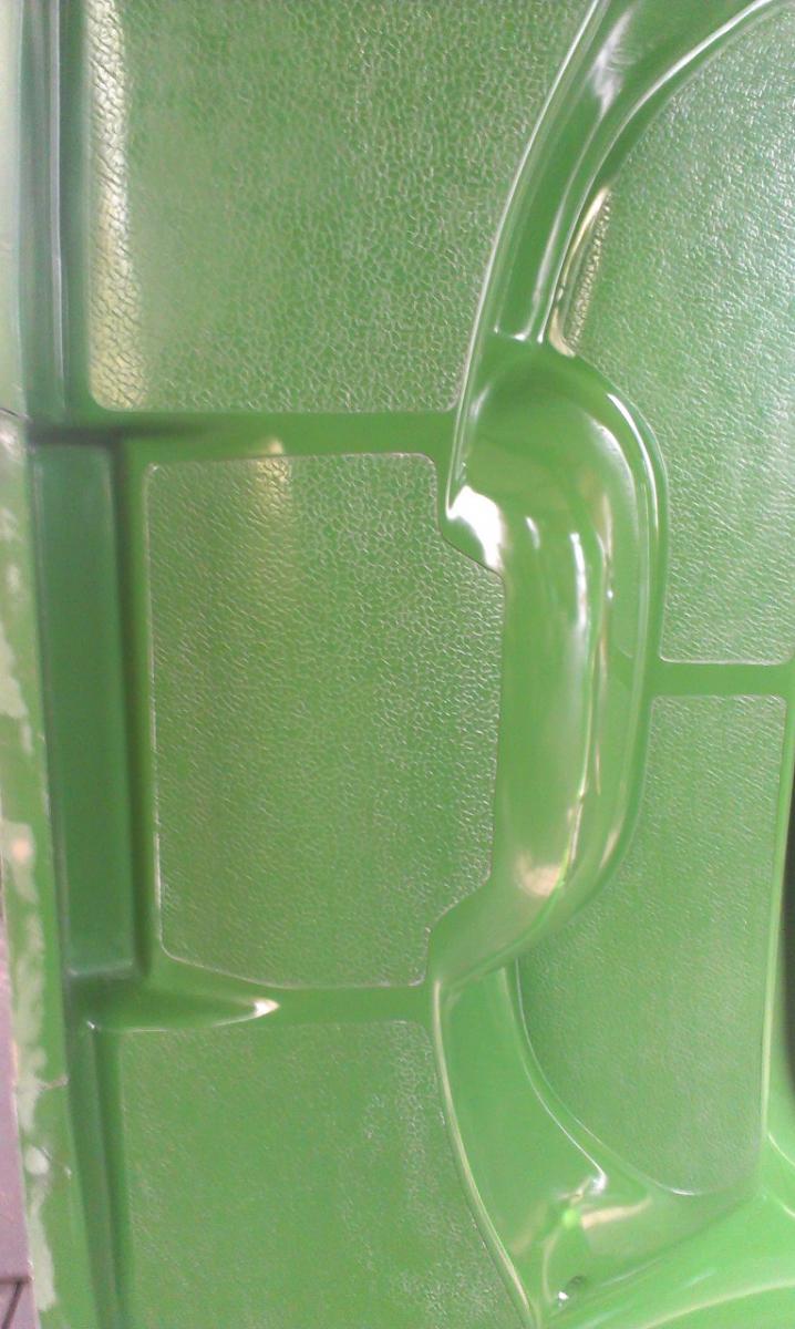

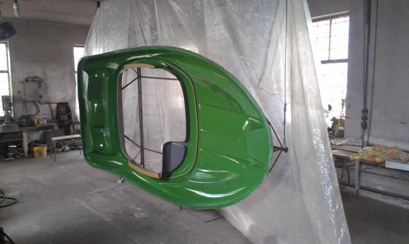

Положили первый слой стекломата плотностью 100 гр, после чего добавили дополнительные отъемные части матрицы (стенки кокпита), и продолжили нанесение стекломата большей плотности (450 гр).

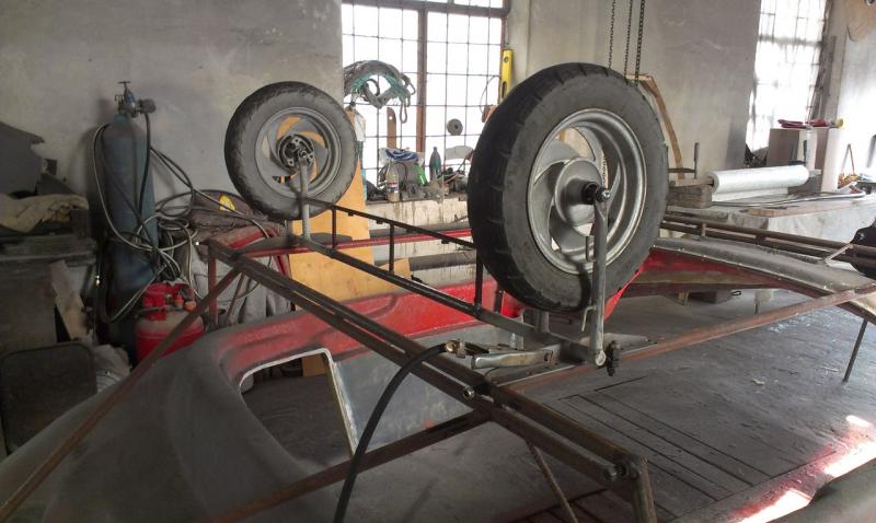

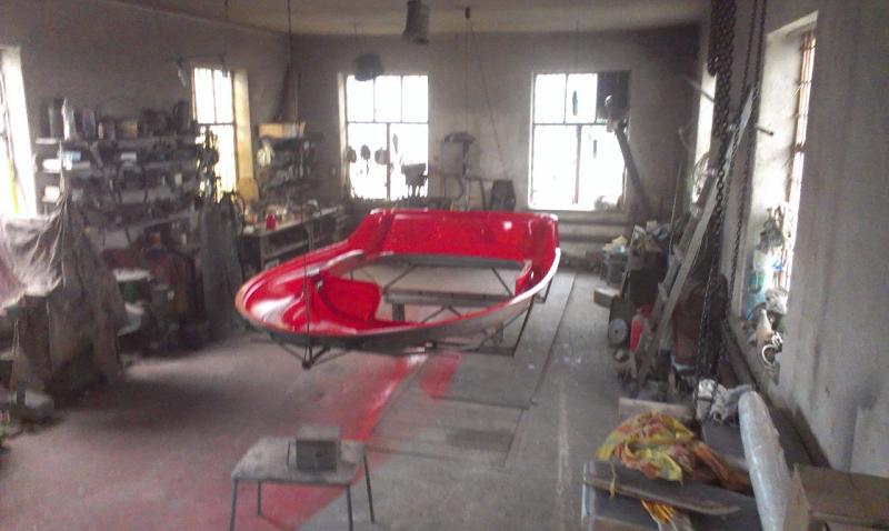

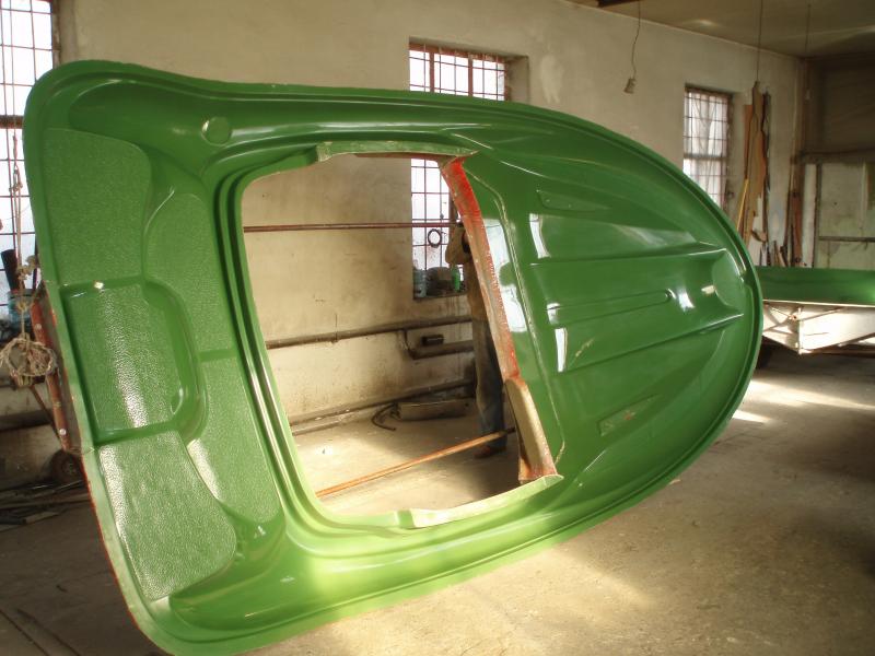

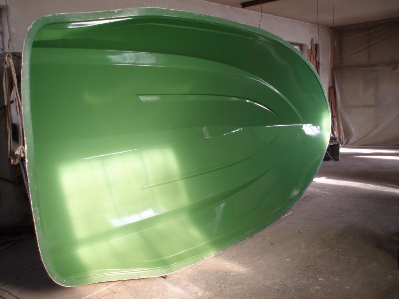

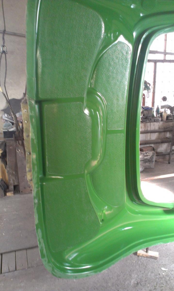

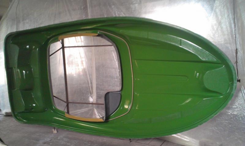

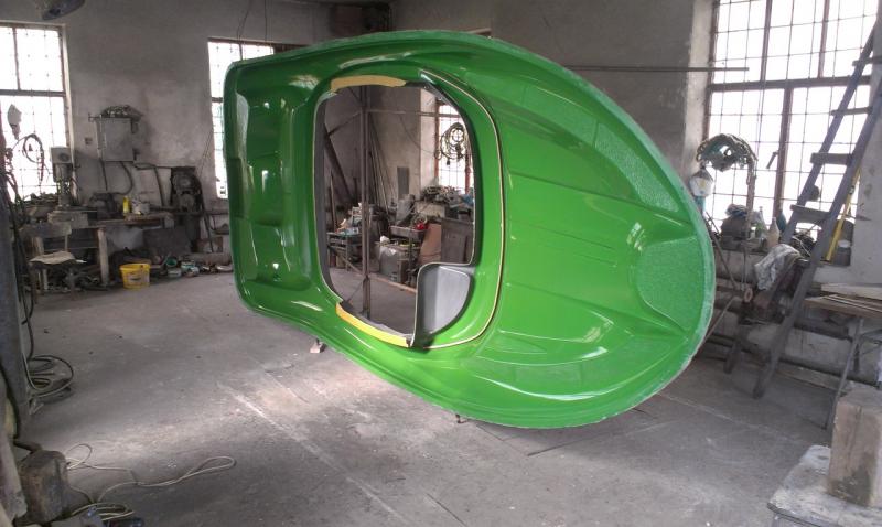

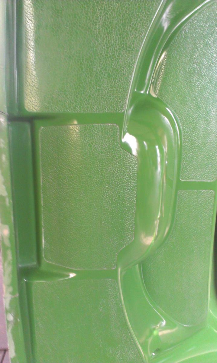

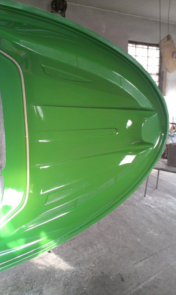

Верхняя часть матрицы после зачистки последнего слоя стекломата также покрывается гелькоутом. Для удобства матрица ставится на колеса и освобождается место для матрицы нижней части корпуса.

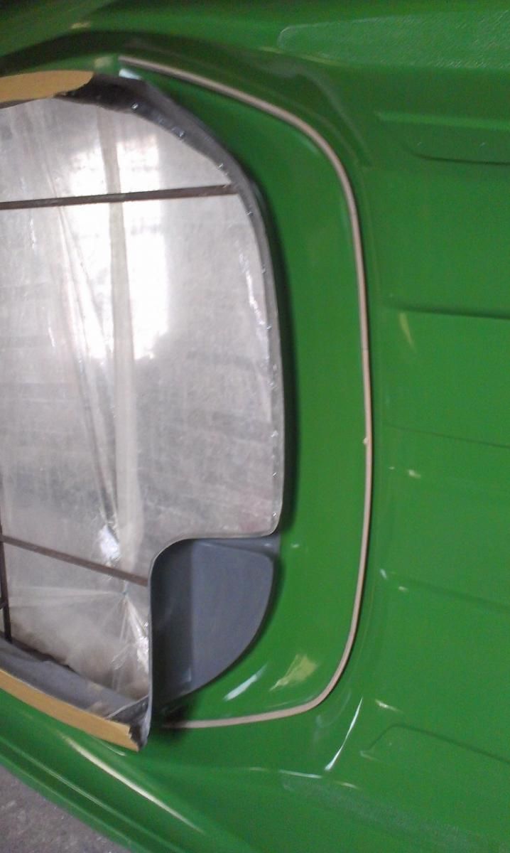

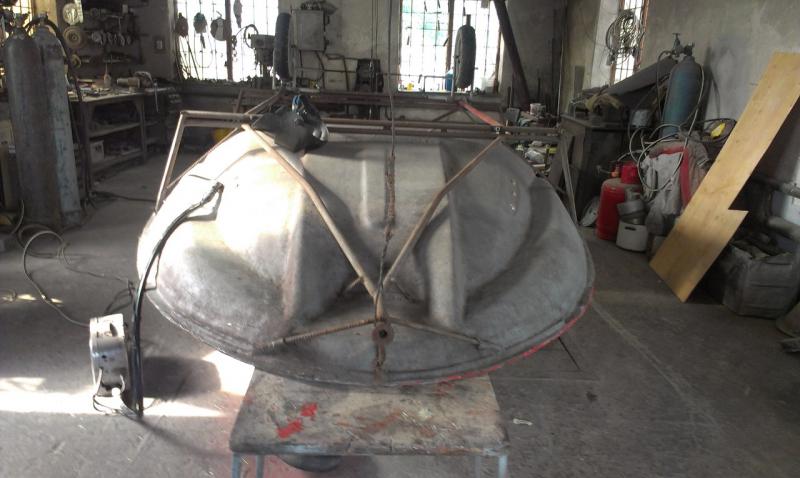

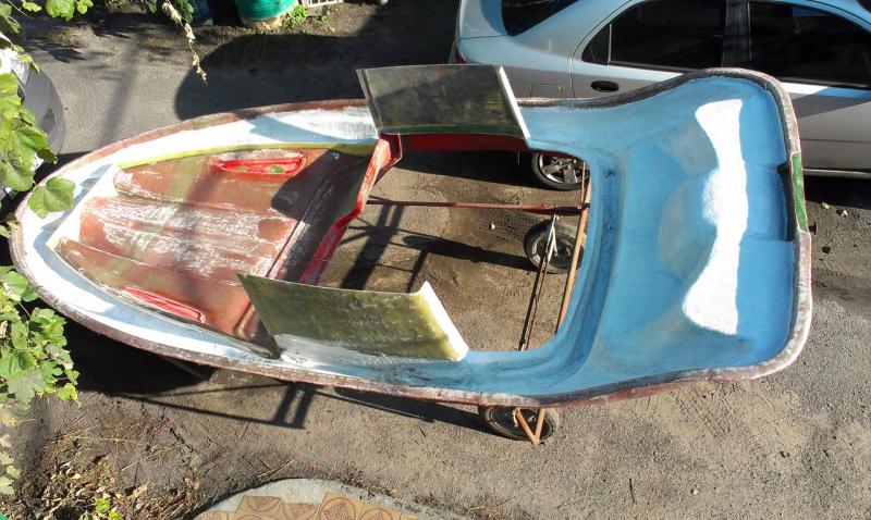

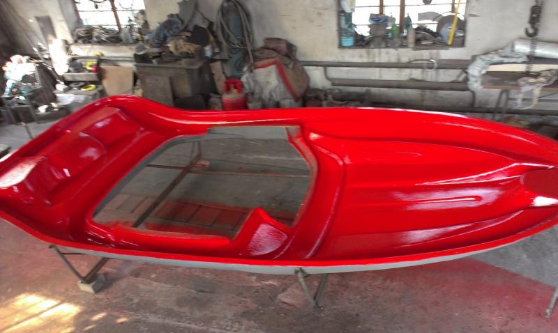

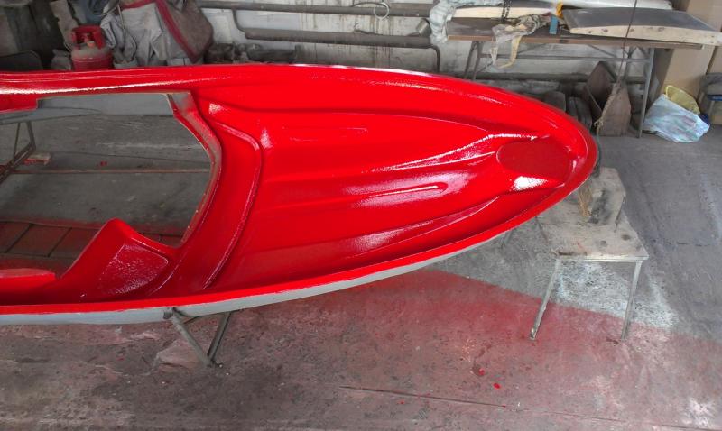

Много прошло времени с последнего сообщения. Катер на пороге ходовых испытаний.
Ну, наконец то :D ... только ходовые огни перестАвьте правильно, купили "вертикальные", а закрепИли на пАлубу - непорЯдок :ayayay
КиЖиМ
05.06.2016
902
183
Астрахань
отсутствует
отсутствует
Отличная работа, ребята. Сам проходил такой путь и знаю точно, чего вам это стоило. Поздравляю!
Ну а испытания-то как прошли?
