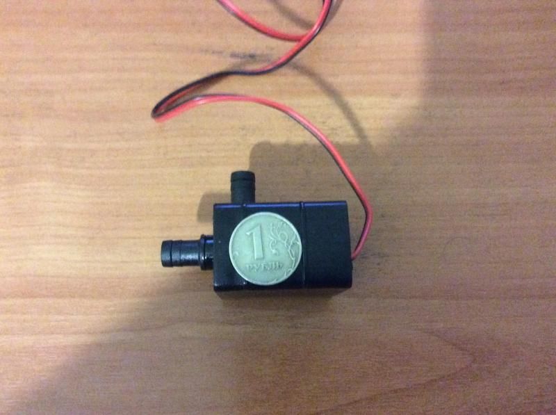

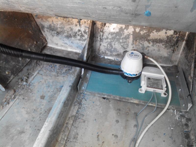

У Казанки самая нижняя точка в статике, где собирается вся вода, около перегородки, которая разделяет носовой рундук и кокпит. Поставив трюмную помпу на платформе в моторном отсеке, я понял, что помпа не может выкачать всю воду.
Искал помпу, из которой выходил бы шланг, всасывающий воду и вот что купил:

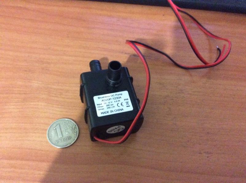

Аааа забыл написать- эта помпа погружая и мотор без щеточный... Можно конечно разобрать и конструкцию глянуть, но раз она погружная, мне кажется от песка ей ничего не будет.

Маленькая она,значит и крыльчатка мизерная,я вот к чему.А так то да...я правда помпу в казанке ставил прямо на дно,без проставки ,крепил в распор.И получалось что она прямо со дна качала.Но все равно вода оставалась конечно.

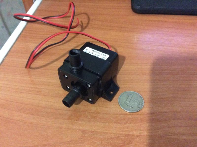

Сегодня испытывали "Бюджетную помпу".
В общем, так как она погружная может засосать только будучи под водой, как только она хапнула воды без воздуха, начинает давать хороший напор!
Если вынуть из воды надеть шланг и пытаться выкачивать как пылесосом, или даже погрузить ее в воду с надетым 20 см шлангом - она не может заглотнуть воды и поэтому не качает...
Но, повторюсь, если использовать ее правильно - качает быстро с хорошим напором...
Теперь нужно придумать какую нибудь сеточку от мусора...
Да уж..., что-что, а мусора попадает туда очень много :?

У меня на Крыме помпа стоит под рецессом около сливной пробке на транце. Када на глиссе идешь включаеш помпу и откачиваешь всю воду :good: .Во время движения на глиссе вся вода в трюме перетекает из носа лодки и скапливаеться в рецессе.Как то так. :)
