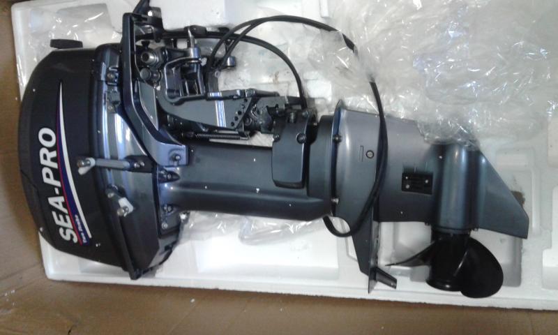

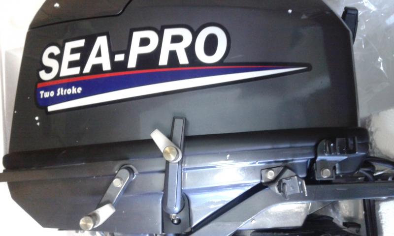

Вот и наступила у нас весна на ЯМАЛЕ откапал свою лодочку заказал моторчик должен придти в конце недели придкт фотки выложу
да заказал все таки sea-pro 30s&e

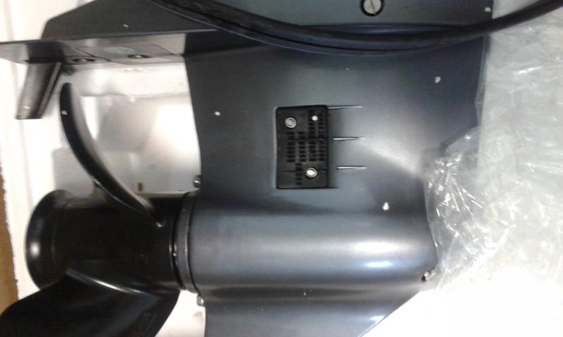

наконец я дождался свой мотор вот он:
Мотор получил, как впечатления? спрашиваю потому что у меня такой же. только б/у. Пока с началом сезона были мелкие проблемы по причине криворукости прошлого хозяина. единственный вопрос остался по винту. у тебя на фото стоит родной винт на 12, у меня такой же. но на ходу если даешь газ больше 2/3 то мотор начинает верещать как поросенок, а скорость практически не прибавляется. может кто из форумчан подскажет какой винт поставить?

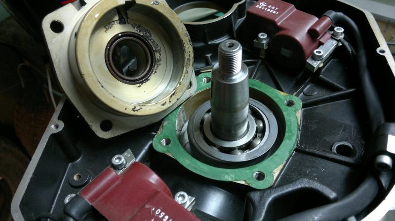

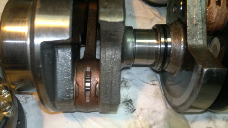

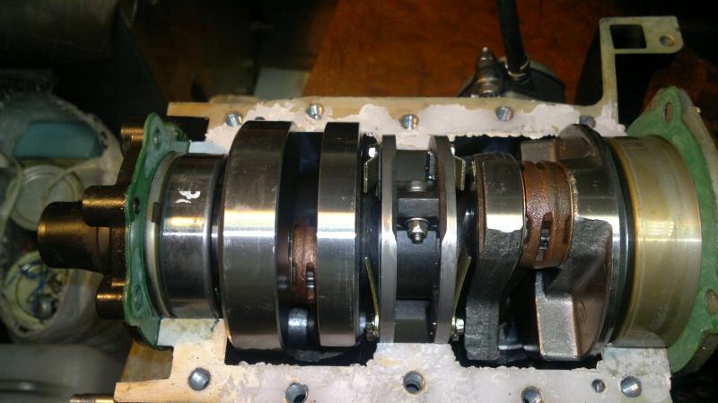

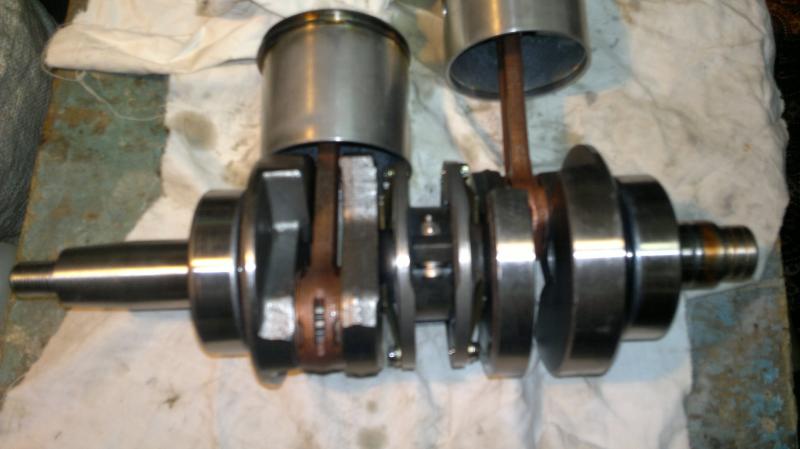

Добрый день. Про винт. Он скорее всего легкий для вашей лодки. На сколько я знаю основной винт для 30 ки 11". Я имею SEA PRO T30 с 2012 года. Это аналог Сельвы. Тот что у вас, аналог Ямахи. За четыре года эксплуатации наездил 65 м/ч. За все время ни одной поломки. Только положительные эмоции. В этом году засвистел верхний подшипник колен вала. Разобрал. Очень качественное литье. Болты затянуты на совесть. Колен вал и поршневая в отличном состоянии. Заменил два подшипника 306. Средний тоже можно было поменять, но еще не прислали. Собрал. Работает как часы. Компрессия в обоих цилиндрах 12. За свои деньги очень не плохой агрегат. По крайней мере лучше вихрей и нептунов. Насчет старых японских моторов. Хочу спросить. А куда девается износ на 10 ти летнем моторе? Или моторы как на машинах миллионники? Новое всегда лучше старого.

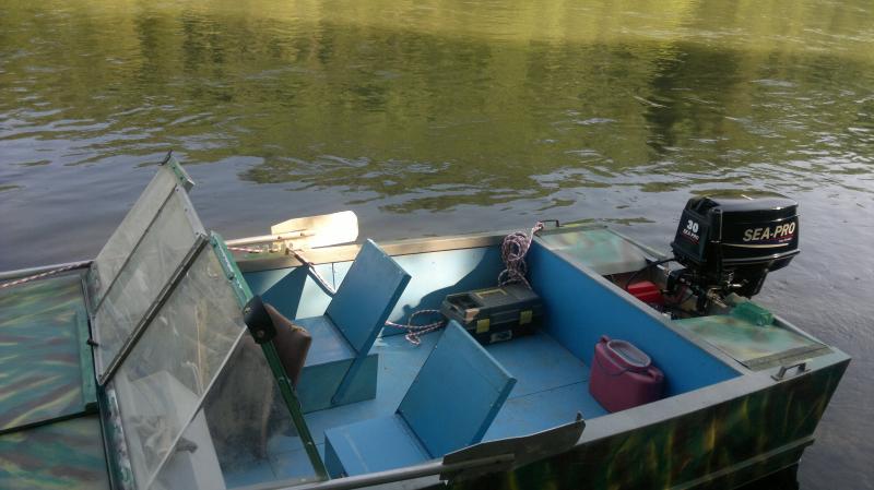

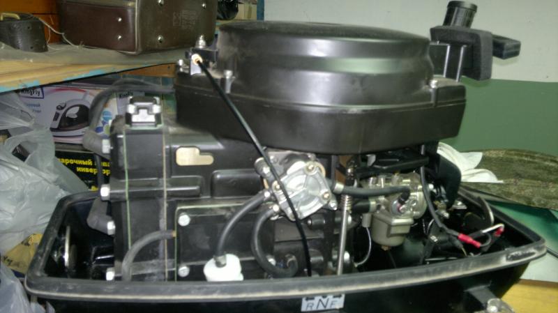

Прошу извинить первый раз на этом сайте вставлял фото. Есть еще фото внутренностей мотора.

Это я менял подшипники 306. Я уже писал что состояние колен вала и поршневой отличное. Кстати на нептунах подшипники ходили часов 150 и затем следовал клин нижнего цилиндра. Я пришел к выводу что нептун нужно часов через 90 разбирать. И менять подшипники верхний и нижний колен вала. И тогда он еще часов 90 отходит. В среднем лет 6 по 30 часов в год. Ну а новый вихрь 2010 года мне вынес все мозги. Я даже хотел его утопить. Но ямы глубокой не нашел. А когда к середине первого сезона удалось его довести до ума, он через пару часов заклинил. Оказалось у него было сломано поршневое кольцо с завода. И так потратив на него 34000 р, я продал его после кап ремонта за 11000 р. Перекрестился и вздохнул с облегчением. Но и новому хозяину он год мозги парил. Пока тот в нем все не поменял.
