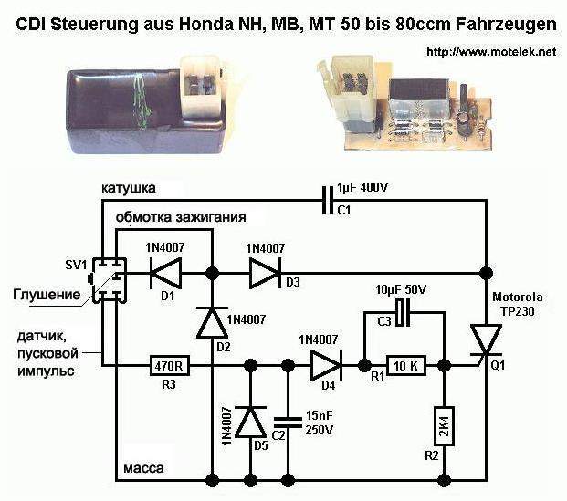

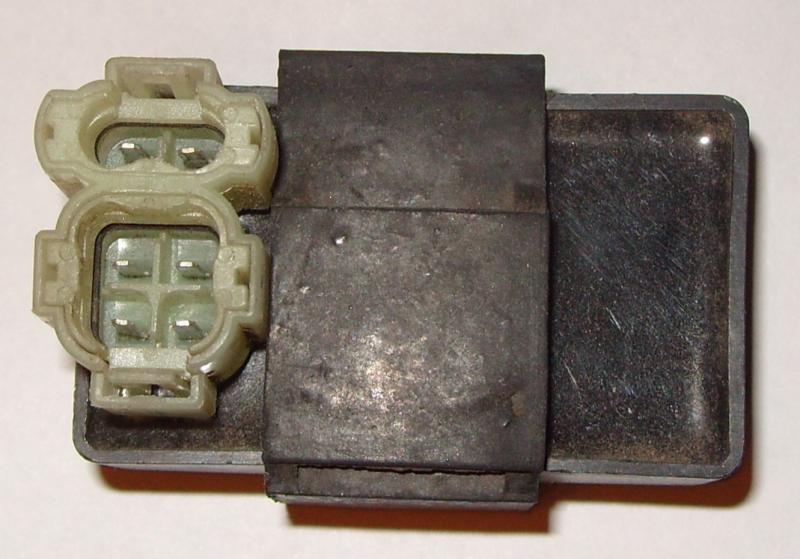

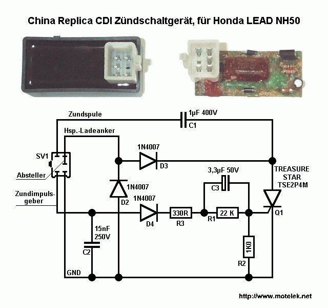

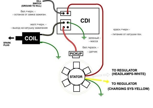

Ещё бы распиновку знать. Zundimpuls-geber еще понятно - датчик (импульс), а вот другие...
Макс, у меня есть немного другое реле от какого-то скутера, скорее всего от китайского, т.к. на нём нет ни какой маркировки.
Такое может подойти? Если такое реле тебе знакомо, подскажи, пожалуйста, распиновку.
Макс43
22.10.2013
586
69
Краснодарский кр. Кропоткин
Днепр, МКМ, Норд-Сильвер 390
Это не реле, а камутатор от скутера, тоже самое что на моей схеме, только распиновка другая, поищи схему в инете, я гдето встречал....
