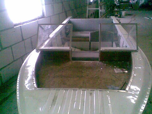

Работа закипела! вот произошла полна разборка лодки
Далее пошли неприятные моменты

Мужики подскажите что делать с этой бедой? как выровнить или чем застелить сверху?
А может вырезать и сделать вот как на Немане?Получится?

После каких-то варваров которые погнули весь корпус лодки пришлось прийти к такому методу:

Основная жесткость будет на двух железных уголках, нет даже на трех, он самый маленький остальное будет скрепляться дюралевым уголком и закрываться фанерой. Уголки уже поставил позже будут фотки на мой взгляд получится даже немного крепче чем заводской вариант!
Добавляйте свой комментарии! я первый раз этим занимаюсь как-то тяжело все заново изобретать.

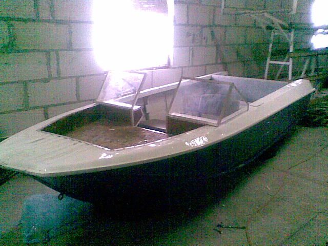

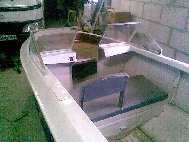

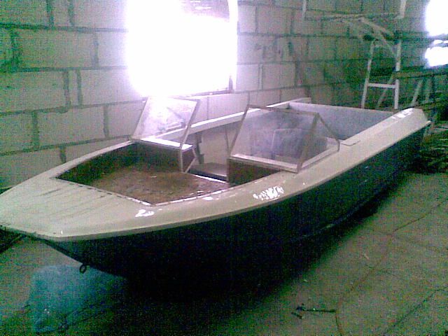

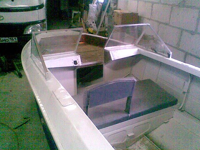

Искрени извеняюсь что не отвечал на вопросы! Почти год не подходил к лодке сейчас почти готова зделаю фотки с фотика и выложу сюда ,а сейчас только с телефона! лодка продается! цена 50000р.
Сразу говорю это не бизнес просто есть такая же у отца мне она просто не нужна,занимает место в гараже.
