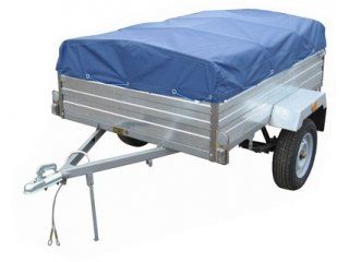

Доброго времени суток уважаемые форумчане! Имеется прицеп ПП-28 одноосник. Подскажите если на базе этого прицепа сделать прицеп для лодки, убрать грузовое отделение и на базовой раме разместить полозья и лебедку, ну и внешний вид довести до ума. Номер рамы и документы получается сохраняются, в в Тех Паспорте он числится как прицеп легковой ПП - 28 / Гос № *******. Будут ли проблемы с Гайцами в таком случае?

Как я понимаю рама лодочного прицепа по длине и ширине полностью совпадает с рамой грузового прицепа? Начни с этого Мах.
Хотя просто давай посмотрим на прицеп, будет ли торчать твоя лодка за пределами заднего борта больше чем положено ПДД? Если да то без переоборудования прицепа возить сложно лодку, будут проблемы с властью, а когда переоборудуешь прицеп надо будет оформить это в ГИБДД как положено, что бы не было проблем с властью по поводу переоборудованного прицепа и не оформленного должным образом. Думаю дальше продолжать смысла нет. Вывод в кузове своего стандартного прицепа ты можешь возить всё что хочешь гидроцикл снегоход надувную лодку и так далее главное что бы перевозимый груз не выходил за рамки паспортных данных на прицеп и не противоречил правилам дорожного движения. Напомню изменения в конструкции прицепа связанные с изменением геометрии рамы или простая замена шасси на шасси не указанное в паспорте прицепа (другая марка модель шасси) подлежит перерегистрации прицепа как переоборудованного.

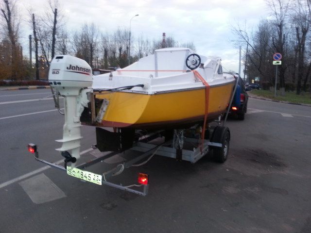

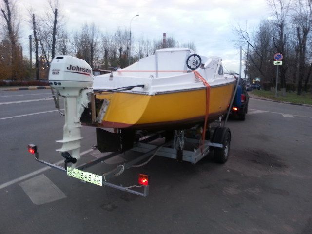

Задний габарит можно вот так обозначить.
Леша а по весу тут всё хорошо? ДокУмент на яхту не спрашивают? У нас вот без документа на лодку не прокатит, если остановят, судовой им подавай смотрЮт сколько весит мой Прогресс а потом с изумлённым видом спрашивают -что правда такой баркас весит всего 220 кг? Приходится говорить раз написано 220 значит столько и есть, я не взвешивал, а лодка вообще то из дюраля. :hahaha:
