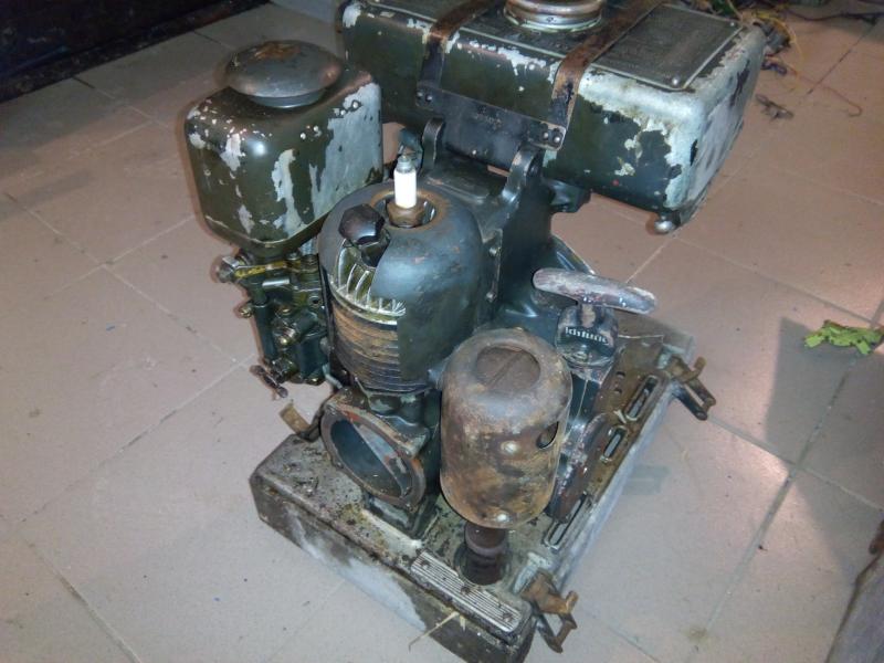

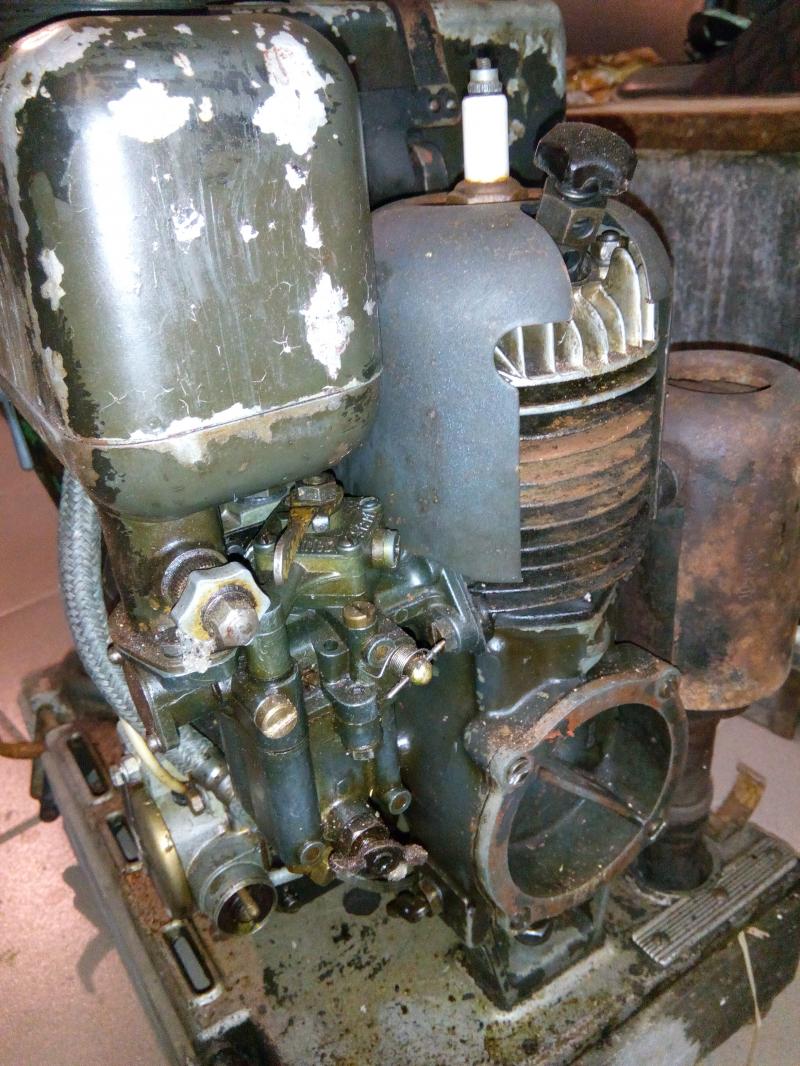

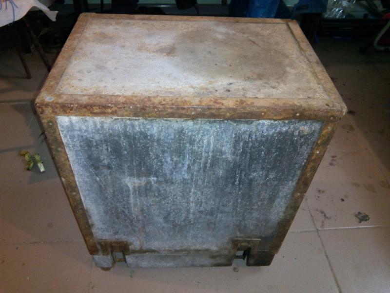

У меня еще один раритет появился. Знакомый распродавал дачу- наследство. Пригласил выбрать что-то из понравившегося. Помимо других вещей под кучей сгнивших досок обнаружили вот такой вот ящик. Ктот скажет- что это?
дмитрий22
11.05.2010
1 472
160
Украина,Херсон
9 900
1 453

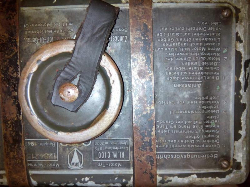

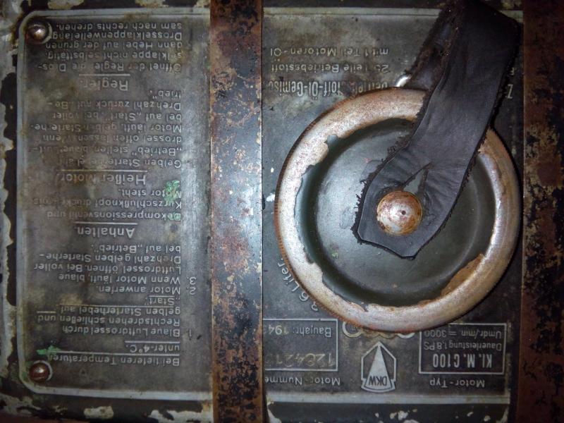

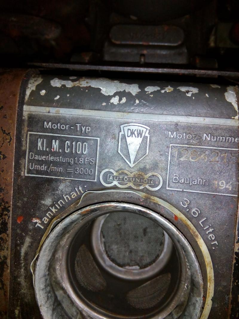

Это DKW от.бенз.генератора. времен ВОВ. Известная марка, мотоциклы ещё в вермахте были. Денег стоит, полный комплдект, не вздумай ящик трогать тоже денег стоит,все должно быть в оригинале.
