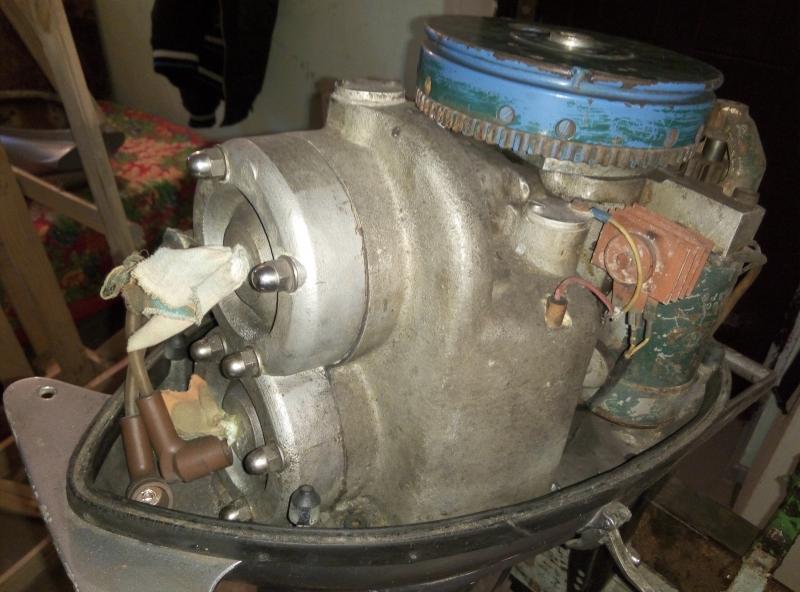

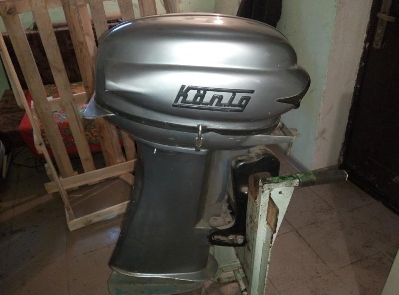

Приобрел такой моторчик. Голова , подвеска и сапог родные. Редуктор от Вихря. Есть пара вопросов к владельцам таких моторчиков . Редуктор будет ходить? Какой винт надо ставить ? Какая мощность у него ? Взял у перекупщика - он не знает.
Он самый, прототип Вихря.. По силам должно быть, что то около 20-ти. Винт подобрать от Вихря, в зависимости ещё от состояния мота.

Та горшки большие вроде, может больше 20? И тяжелей Вихря по весу заметно.

возможно и больше. я там про 3-ц видео добавил, но он гоночный и на 65
вот про него (3ц), только шрифт не очень
хз теперь, если честно, на сколько он.

Дима, очень приличный сохран. :good:
а колено то в нём, судя по картеру, не разборное - что есть более правильно, чем болт..
интересно, золотники или клапана в нём

Ага, про золотники забыл. Тоже интересно, что там. К мотору только послезавтра уже попаду. Mожет Cкобарь появится- я когда-то помню он выкладывал фотки такого же одного из своих.

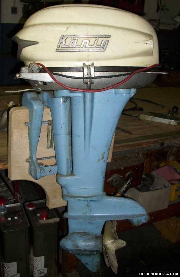

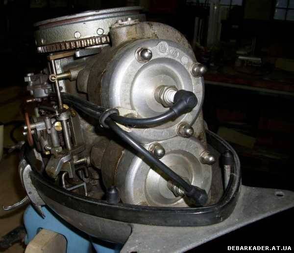

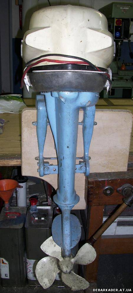

О, точно такой. Нашел по сопутствующему видео что Pilot-by выложил.
Значит 40 л.с. -отлично!
вот так значит..
с винтом теперь точно вопрос.

Так это каких он годов? На блоке сверху и сбоку термостаты? И маховик наверное не размагнитился... И крыльчатка живая...
так как бы, немецкое качество

И 30-ка такая была.В старых,,КиЯ,, 71-73 г.г. была сравнительная таблица зарубежных ПЛМ и там указана характеристика КЁНИГА-500 кубов,размерность 72х61мм=30лс.У меня потерялись фотки 40-сильного.Там кажется иначе выглядел глушитель.Более широкий прилив вверху и тоже как единая отливка!

прородитель вихря

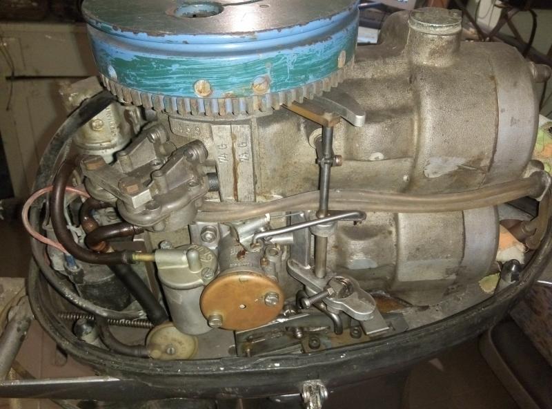

Снял маховик так, как искры не было. Пересмотрел контакты, конденсаторы. ЭСЗ будет потом. Удивила одна штука- даже и понять поначалу не мог, что же это такая за приблуда.
