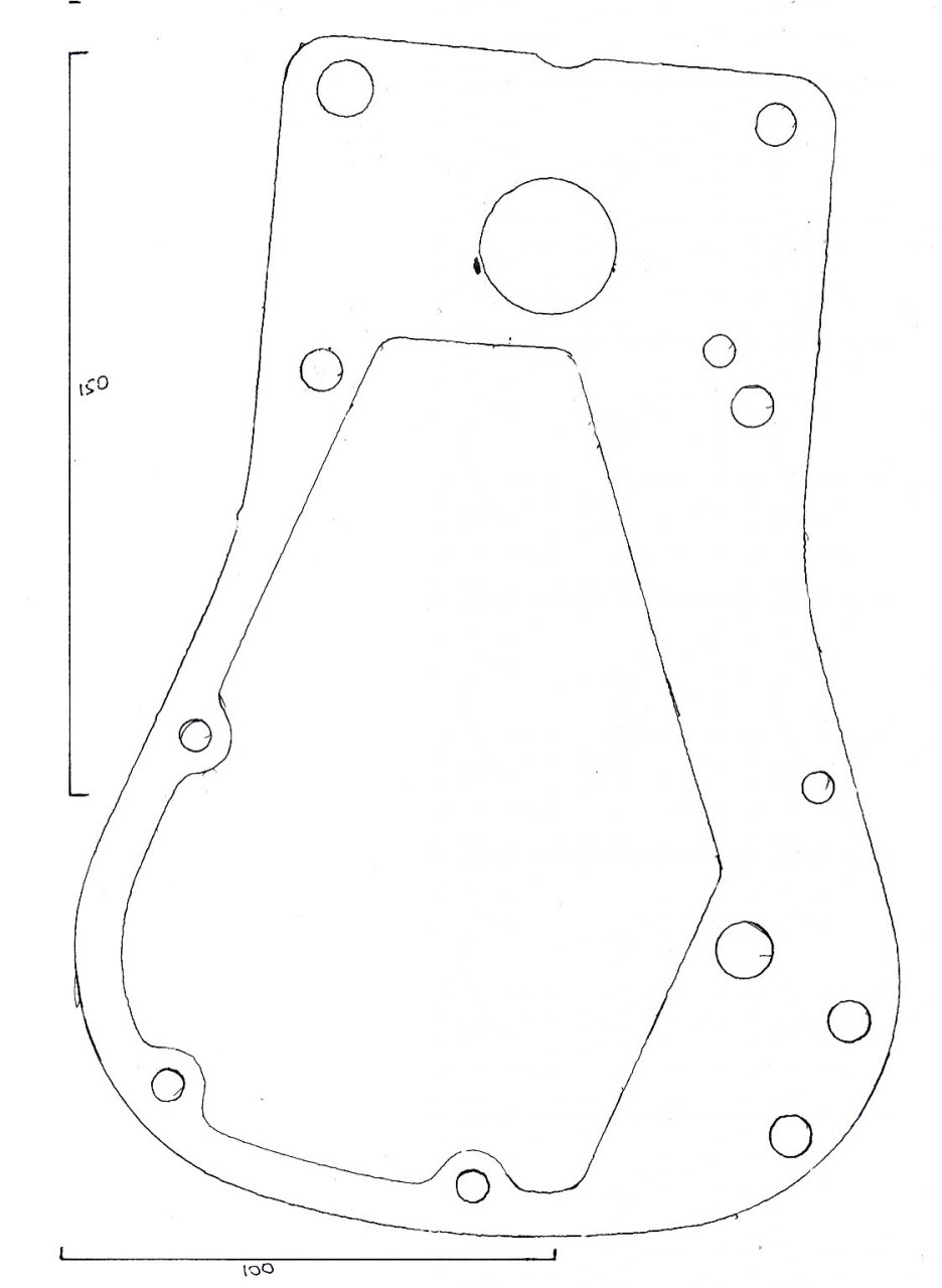

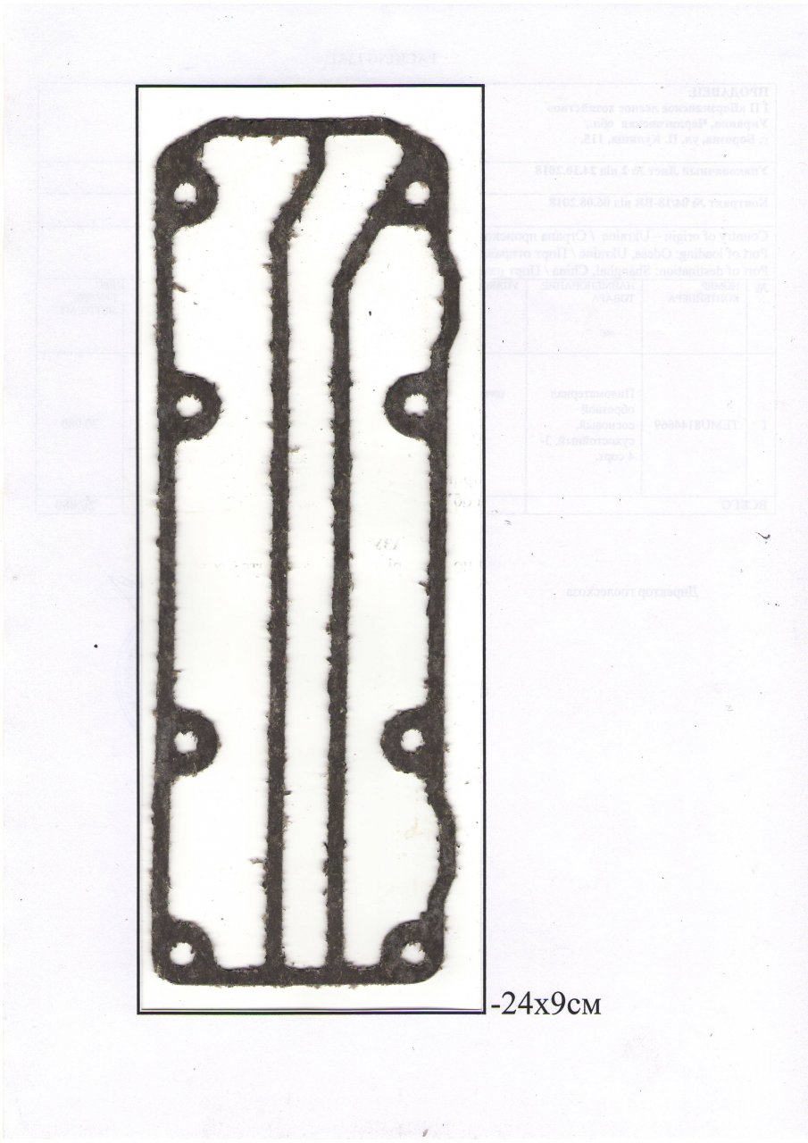

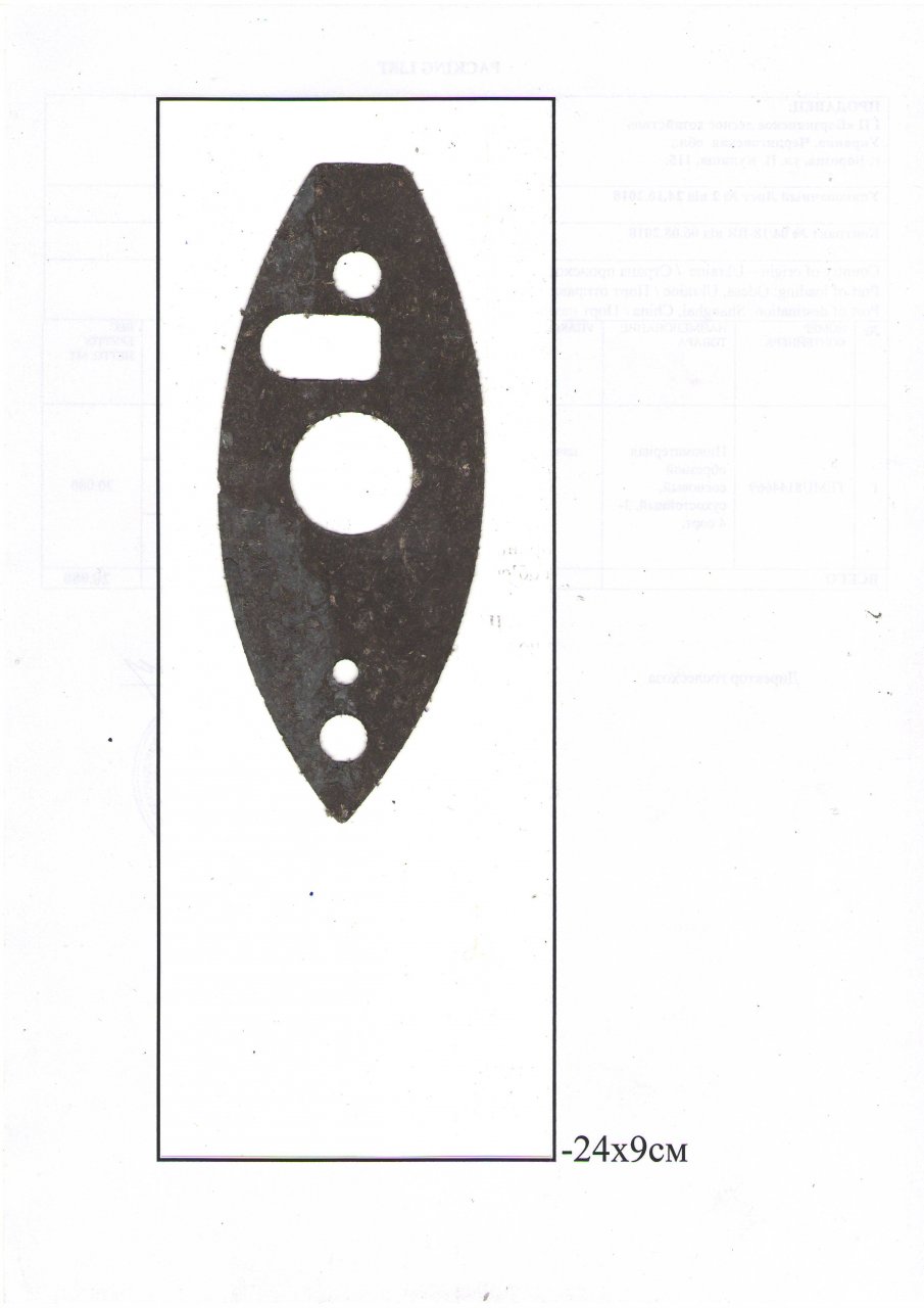

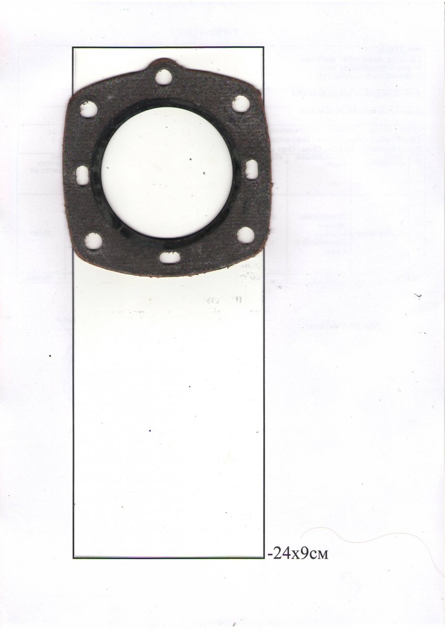

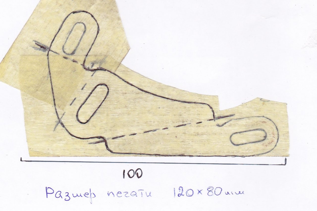

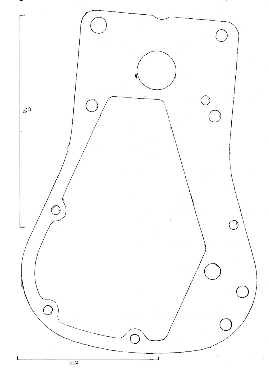

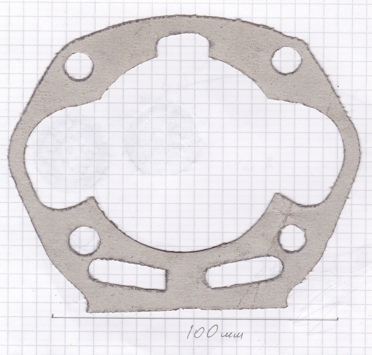

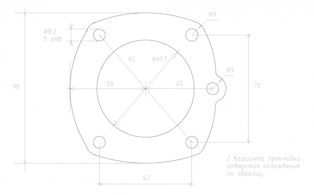

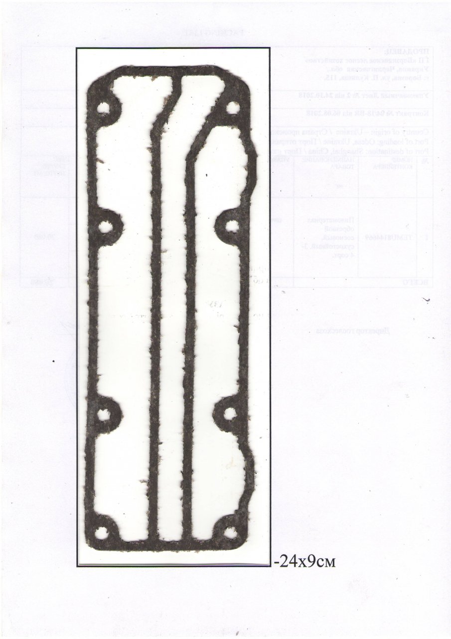

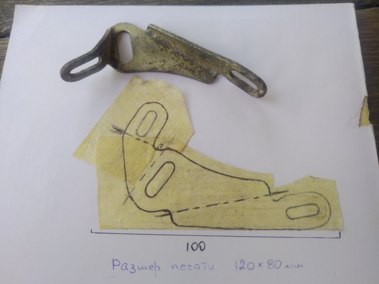

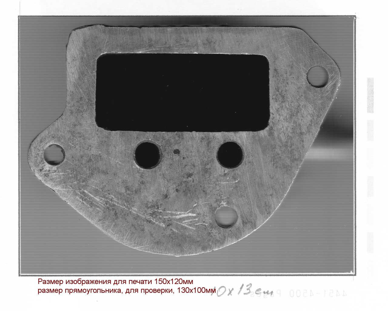

сканы некоторых прокладок.

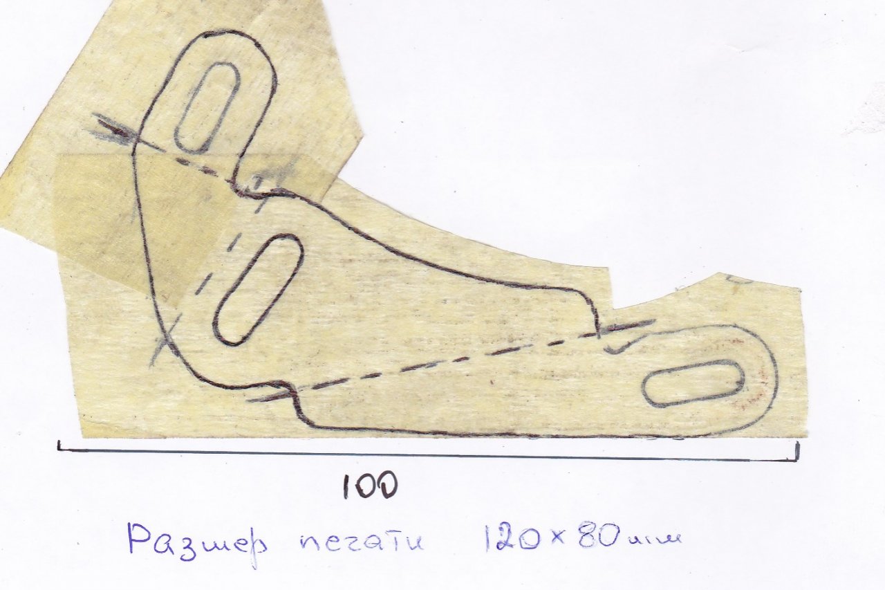

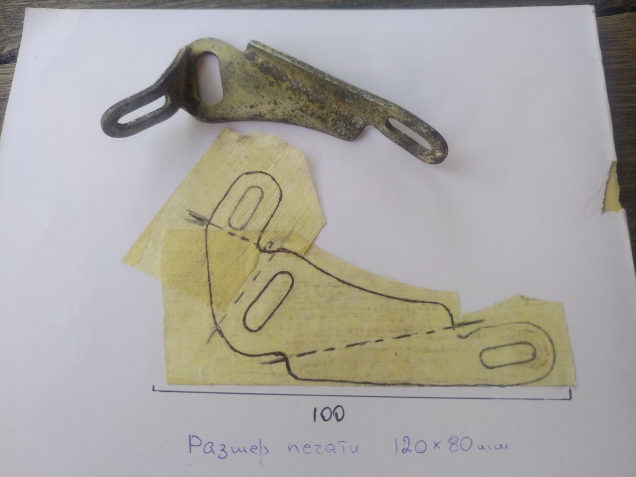

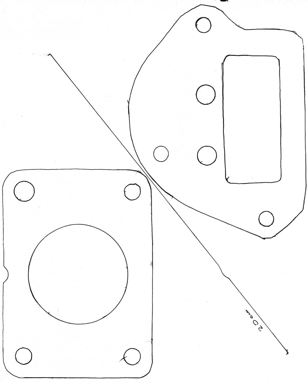

Александр доброго времени суток. У вас случайно нет возможности сделать сканы двух прокладок к плите и коллектора и к плите где сальники мотор ставится.
151974
bosya
02.07.2014
1 750
308
Украина
Может со временем. Сейчас нет вырезаной.
обновил сканы прокладок

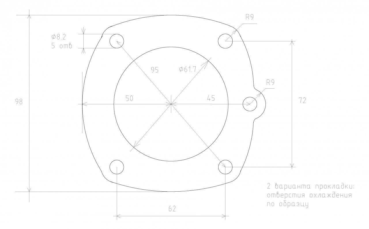

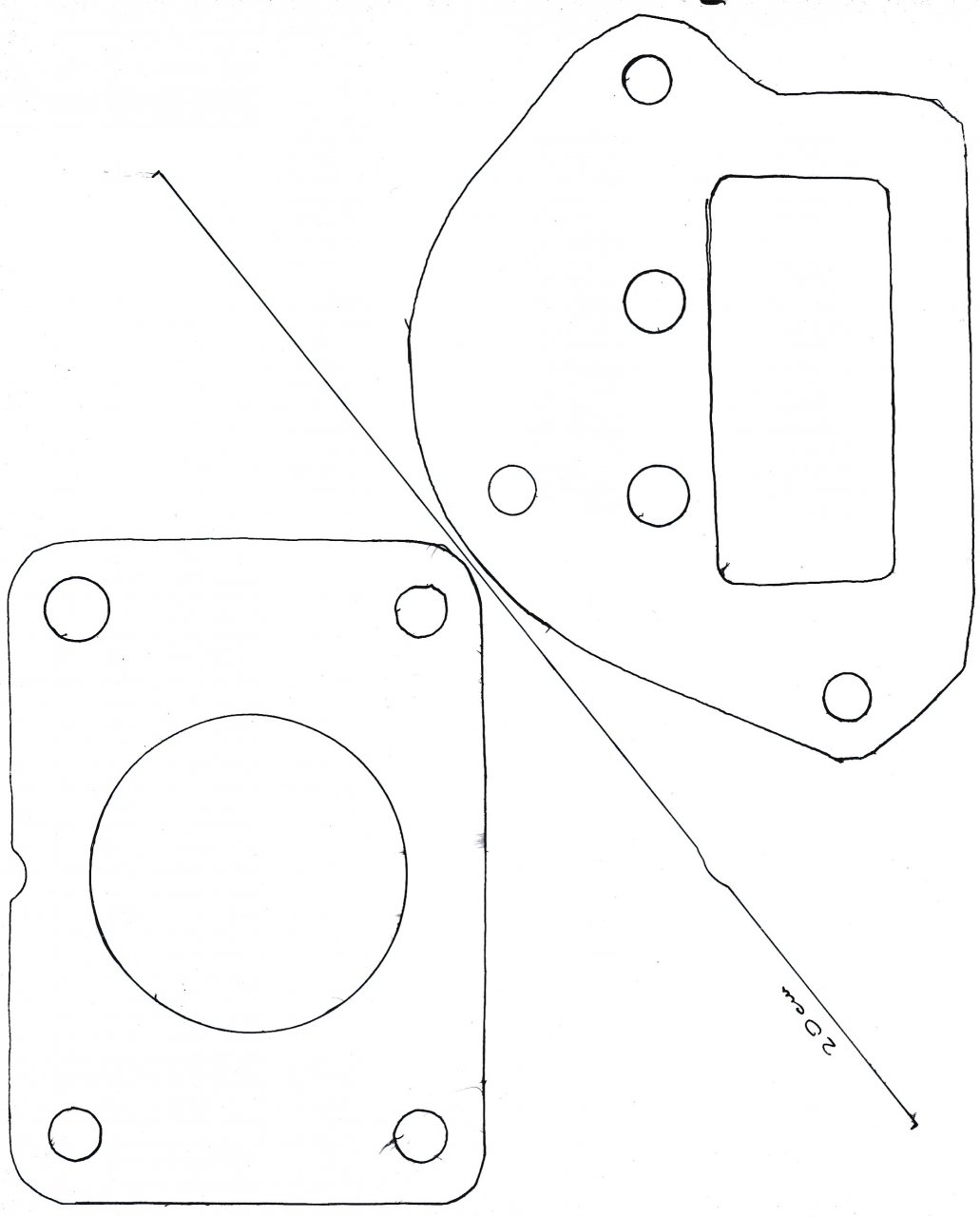

Когда-то выкладывал уже, но не могу найти. А кому-то надо, значит пусть будет :)

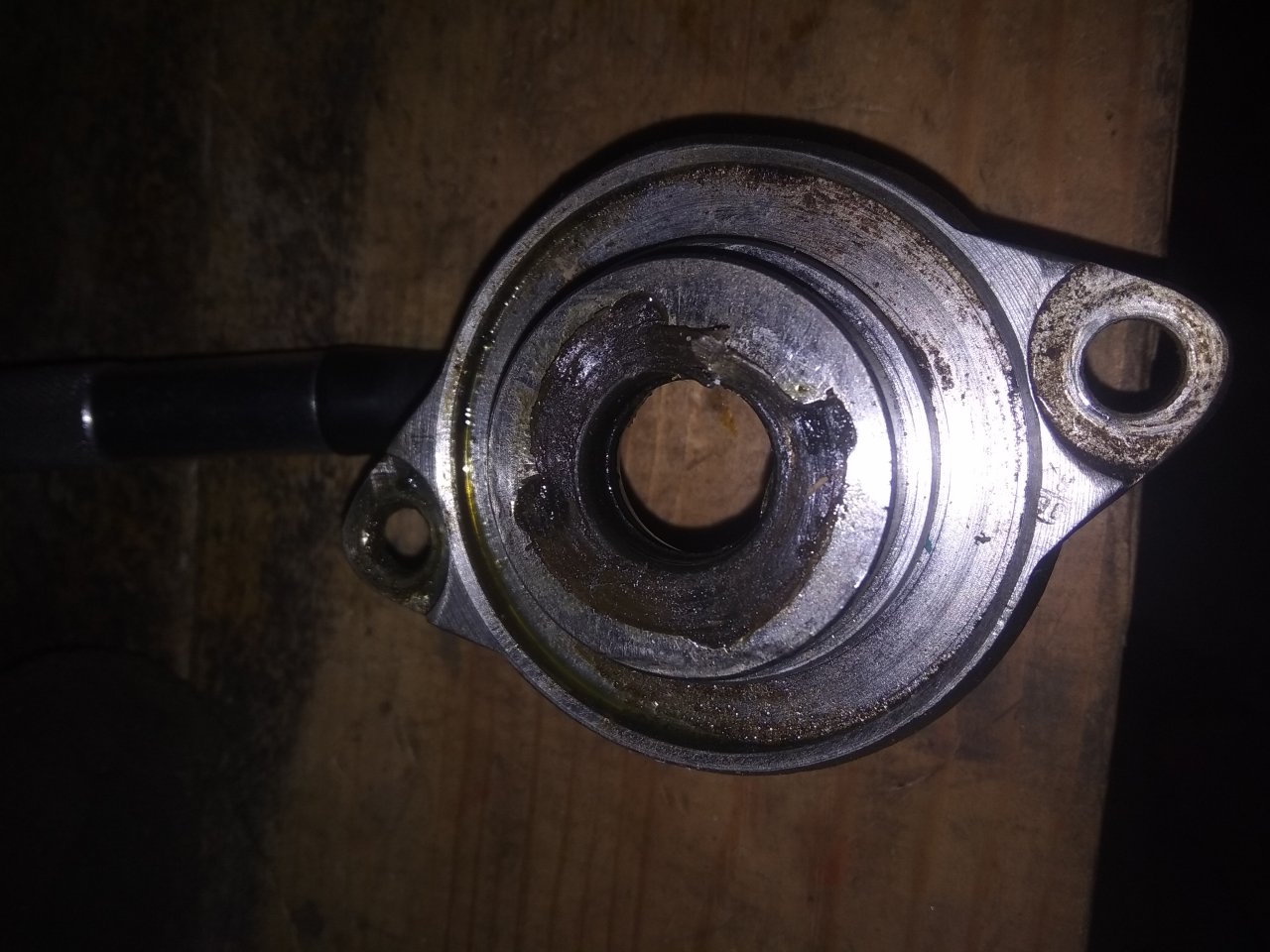

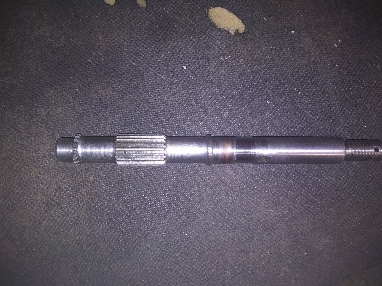

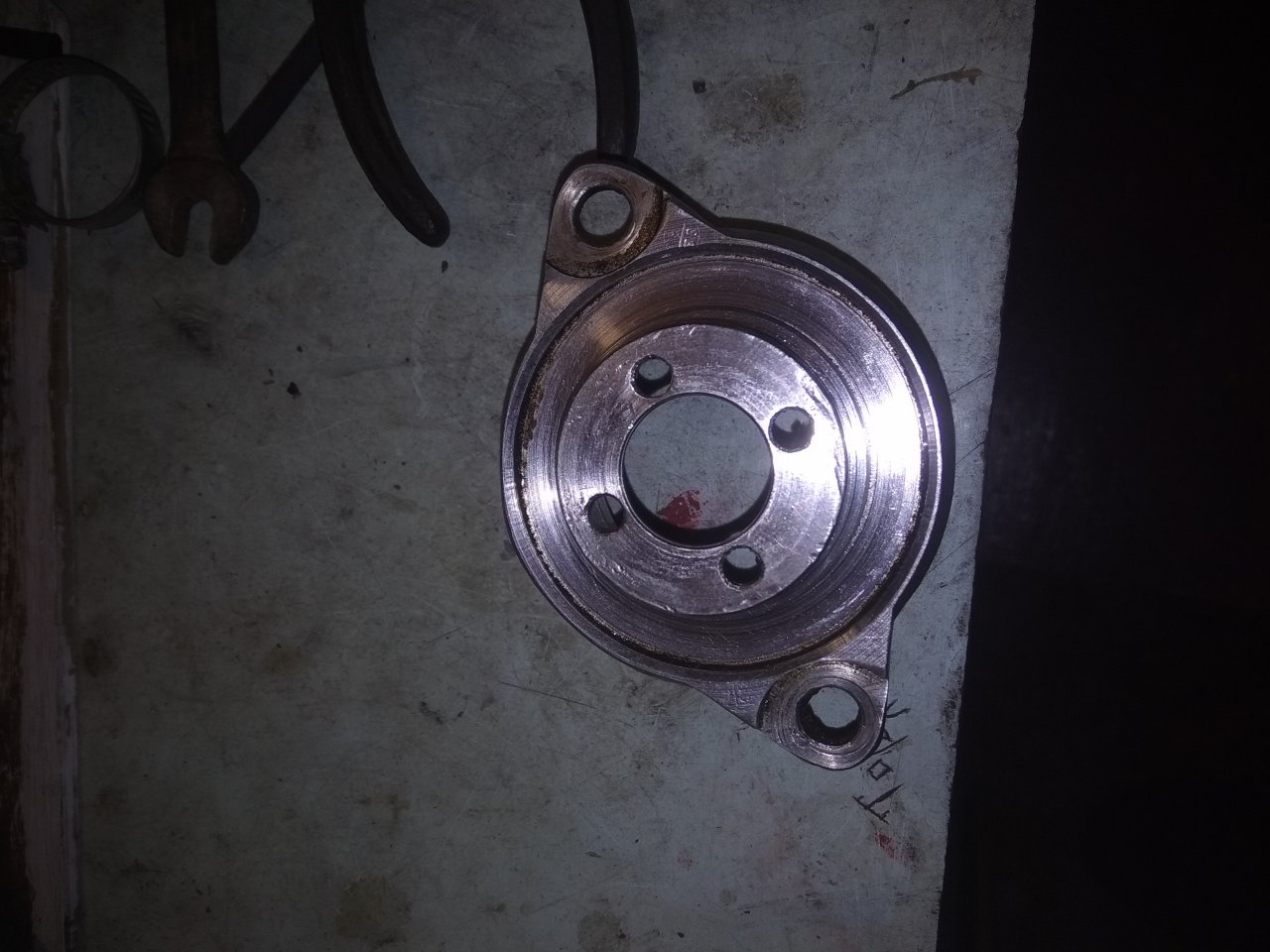

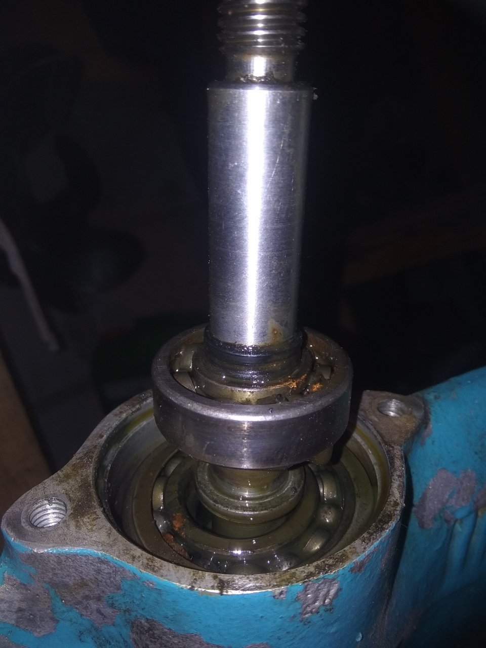

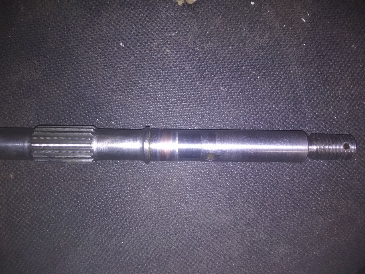

Чем отличается гребной вал нового типа от старого. Подбираю сальник, перо Вало на месте крепления винта почти 17 мм но не полные 17. Это вал старого типа?
6 476
796
Сфотай. У нового под сальником проточка по диаметру шириной около 1 см до ⊘16мм. А хвостовики одинаковые. Передний подшипник какой? У нового роликовый конический, а у старого шариковый упорный.

А что за пленка спереди корпуса
6 476
796
Не вижу плёнки. А так кто-то чудил, это кольца резиновые на валу? И шайба лишняя. То ли растачивали, то ли заливали. Сальники- то там есть? Разбери совсем и сфотай. Это вал вроде старый, но испорченный.
