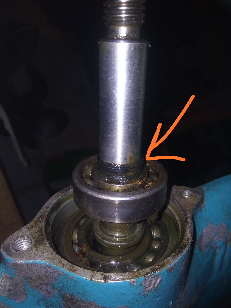

Сфотай. У нового под сальником проточка по диаметру шириной около 1 см до ⊘16мм. А хвостовики одинаковые. Передний подшипник какой? У нового роликовый конический, а у старого шариковый упорный.
Да проточка есть микрометром мерял где-то 16,5 а подшипники шариковые старый сальник на 17. Зачем сделаны четыре отверстия в стакане?
6 597
835
Сальник выбивать.
6 597
835
Оба. А то вдруг разброс. А вообще-то 16

Не вижу плёнки. А так кто-то чудил, это кольца резиновые на валу? И шайба лишняя. То ли растачивали, то ли заливали. Сальники- то там есть? Разбери совсем и сфотай. Это вал вроде старый, но испорченный.
А где шайба лишняя?
6 597
835
В стакане, которая сальник прикрывает.

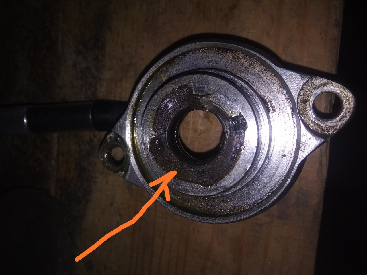

Там нет шайб, если про это то это сам не знаю что, какой-то герметик наверно, но очень жесткий, может клей. Кто-то дополнительно герметизировал.
По поводу колец, это остаток от сальника, кто-то его не убрал и на верх шлепнул второй. Почему-то на 17, советская маркировка 350.50.71.00
