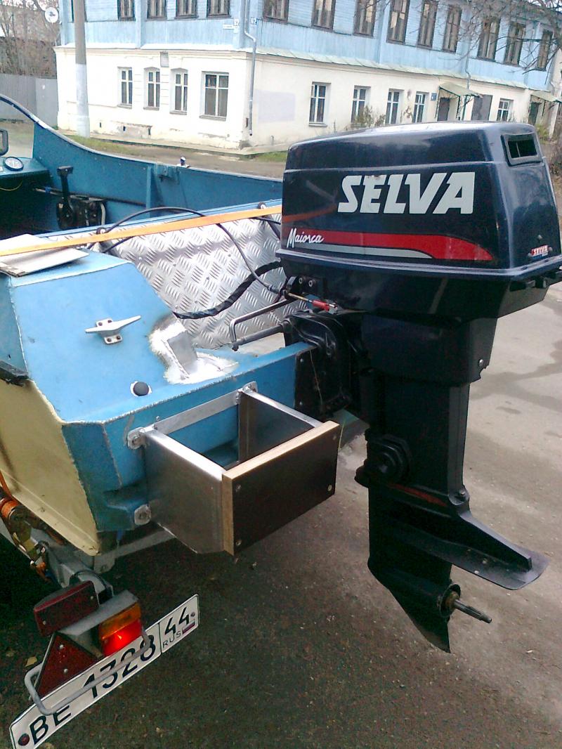

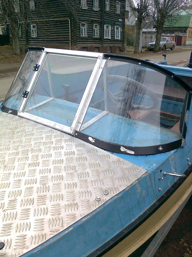

[quote="Barloy"
Илья, а нос на лодке можно выправить? или с аллюминием это не прокатывает? .
По ходу кто-то в 120 кг на нём сетки проверял мля.[/quote]
У меня нос вот так сделан-
нравится и удобно всё :yes: Зацени ;)

Андрюха сказал(а):
[quote="Barloy"
нравится и удобно всё :yes: Зацени ;)[/quote]
Классно, только можно фотку носа выложить полностью? И сразу вопрос какими клёпками клепал? Перед тем как рифлёнку ложить правил нос или нет?

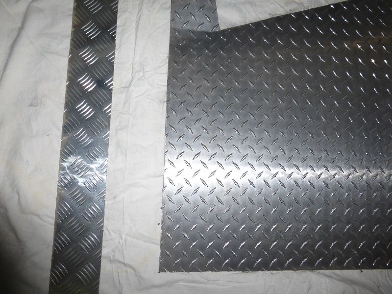

Про рифлёнку тоже думаю, нос у моей лодки продавлен, вмятины. Есть рифлёнка жесче - марку не помню, в понедельник узнаю- с другим рисунком рифления, и цвет у неё тёмно - серый. Клёпки думаю нержавейку взять, как думаете ?

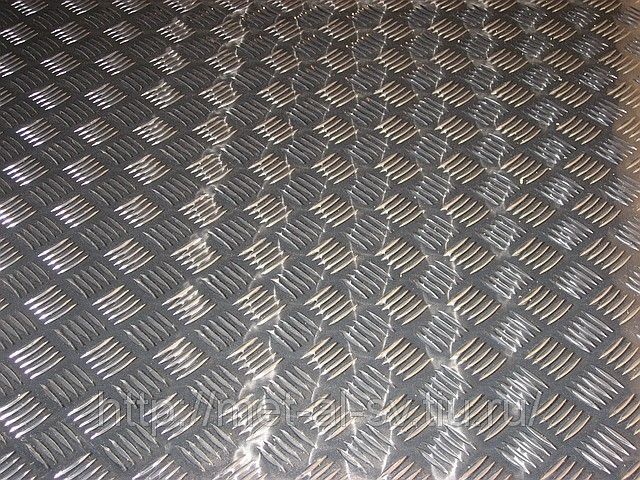

Рифленка типа Квинтет мене скользкая как покрытие носа или сланей и смотриться на мой взгляд гламурнее.Смысла в клепках и нержи невижу ваще .Как то так.

9 555
4 762
Жёстче ,мягче это второстепенно! Спрашивай у продавца марку чтоб химстойкая была. Рифлёнка кроме рисунка разной марки и разных производителей бывает.Самый красивый(по качеству) "Сербский".По поводу коррозии.Пять лет применяю при отделке и ремонте лодок.На палубе применяю вытяжную заклёпку фирмы"ОМАХ" .Никакой коррозии пока не наблюдается.Сразу отвечу почему ОМАХ. Работаю пневмо- инструментом .У других производителей при таких условиях часто при сжатии выскакивают шарики ,заглушки от стержней. У ОМАХ этого не наблюдается и диаметр шляпки чуть больше,выглядит красивше.Ну как то так.
ОМАХ - это алюминиевые или нерж ? И "Сербский" - это завод-изготовитель ? По подробней бы узнать. Про разные марки рифлёнки я в курсе, просто пока не уточнял что у нас в продаже есть.
9 555
4 762
Заклёпки алюминиевые. Себский это страна происхождения. На гладком листовом надпись присутствует на листе.На рифлёнке надписей нет.Насечка чуть мельче,полировка зеркальная,без рисок. И лист чистый без масла.В пачке уложен каждый лист через бумагу.

ВК 44 сказал(а):
Про рифлёнку тоже думаю, нос у моей лодки продавлен, вмятины. Есть рифлёнка жесче - марку не помню, в понедельник узнаю- с другим рисунком рифления, и цвет у неё тёмно - серый...
Жёсткость зависит и от толщины листа. Есть 1,5, 2, 3, 4 мм. Выбирайте, только помните, что чем толще лист, тем он дороже :)
9 555
4 762
shalagin сказал(а):
:D Ещё про1,2мм забыл! Такая тоже есть. :pardon:
